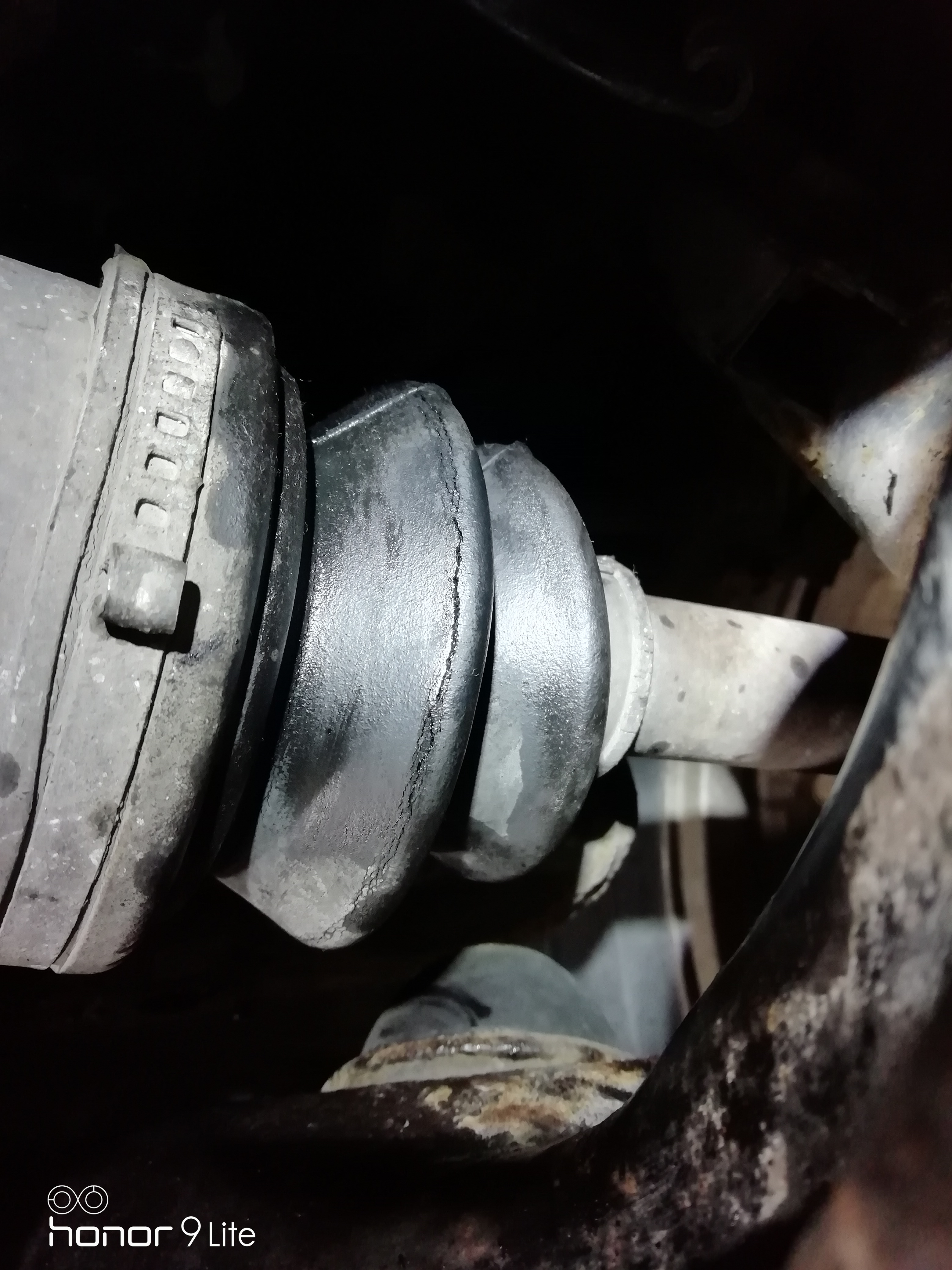

При очередном осмотре обнаружены порваные внутренние пыльники. Пробег 80 т. км., меняю уже второй раз. Что сейчас люди ставят, чтоб хватило надолго. В прошлый раз ставил Ruvill, не отходили и 10 00 км. Сейчас нашел Полиуретан 305015. Кто-нибудь катает на таких?

Beerserg писал(а): 15 фев 2019, 09:53 При очередном осмотре обнаружены порваные внутренние пыльники. Пробег 80 т. км., меняю уже второй раз. Что сейчас люди ставят, чтоб хватило надолго. В прошлый раз ставил Ruvill, не отходили и 10 00 км. Сейчас нашел Полиуретан 305015. Кто-нибудь катает на таких?
Наружные ставь оригинал, а внутренние Маруичи.

Оно?
Maruichi 156
52416
Ставим только Полиуретан (внутренние пыльники) 005025R. Ходят более 100000т.км. И пофиг мороз))

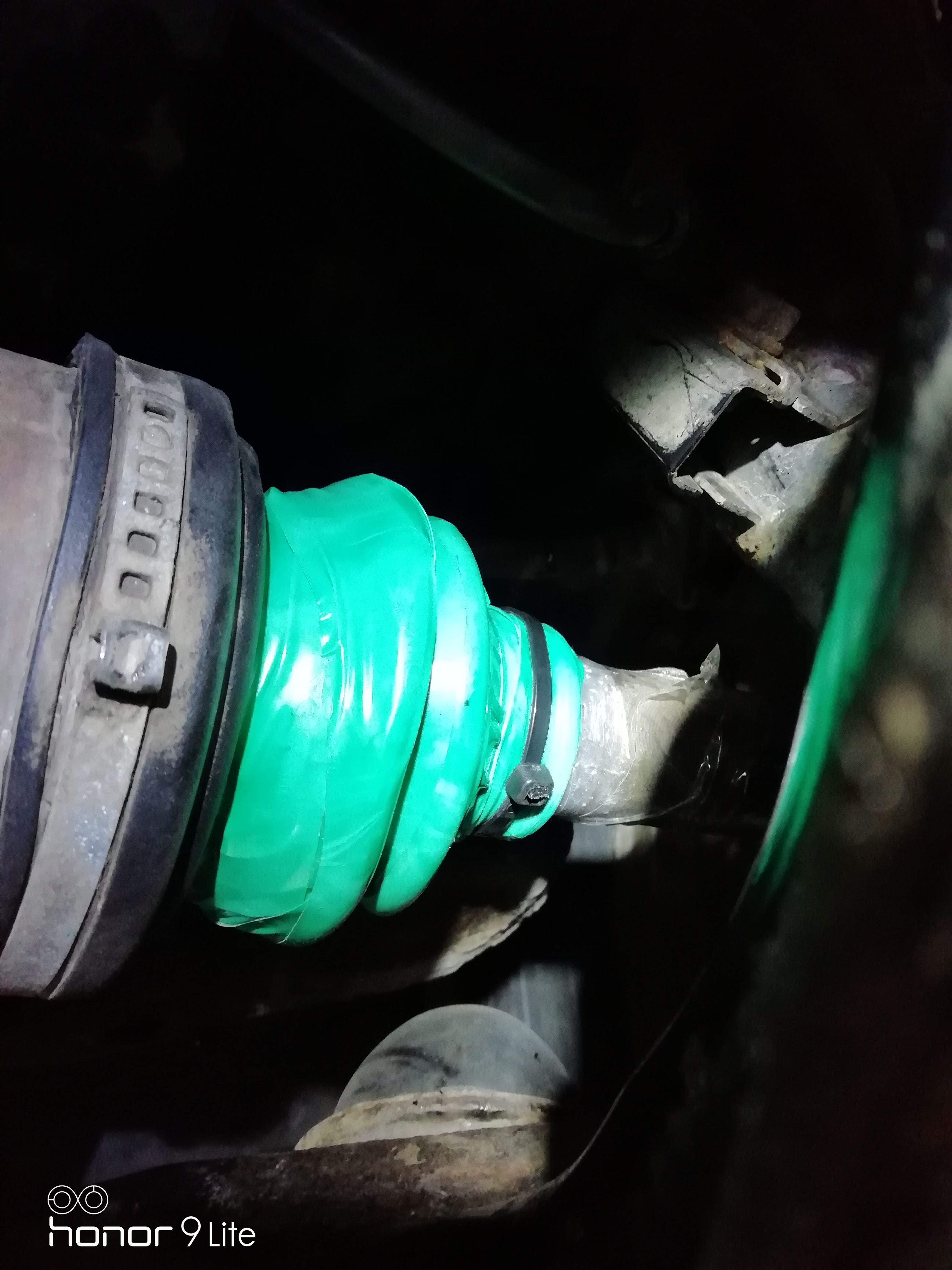

Порвался левый вн., 104 т.км. х.з. "родной" или нет, пока идет заказ, временно замотал подручными средствами. Слышал что из аналогов ставят наружный пыльник D8276T AUTOFREN на внутренний и ходят нормально. до кучи для сравнения заказал еще 52416 MARUICHI

поставил маруичи
