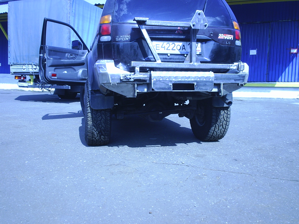

2 letushev: Олег, не смущает такая "коробка"?
Правда у Адала бодик 8 см( низ проушены =нижней пл-сти рамы)
Бампер ессно не покрашен.
letushev
Сообщения: 768
Зарегистрирован: 25 май 2010, 17:21
Двигатель:: TD42
Мой автомобиль(и):: Nissan Patrol y61
Благодарил (а): 21 раз
Поблагодарили: 92 раза
Re: Задний силовой бампер NMPS
Сообщение letushev »
МШУ писал(а):2 letushev: Олег, не смущает такая "коробка"?
Вообще смущает вид, но доступ видно что нормальный.

Саш, это ведь под большую лебедь, можно же и меньше сделать?
Славик.
МШУ
Сообщения: 28930
Двигатель:: 6.2диз и 1.3бенз
Благодарил (а): 91 раз
Поблагодарили: 515 раз
Сообщение МШУ »
kyzya11 писал(а):Саш, это ведь под большую лебедь, можно же и меньше сделать?
Сечение,что 9000,что 6000 одинаковы.Разная только длина.
Тем более,у Володи с переда лебедка перекочевала назад( ну так обычно и происходит :) )

Сообщение Свят »
Зимняя особенность силовика вылезла по первому снегу))
Снега набивает в зазор между бампером и бампером ::-D: и начинает скрипеть.
