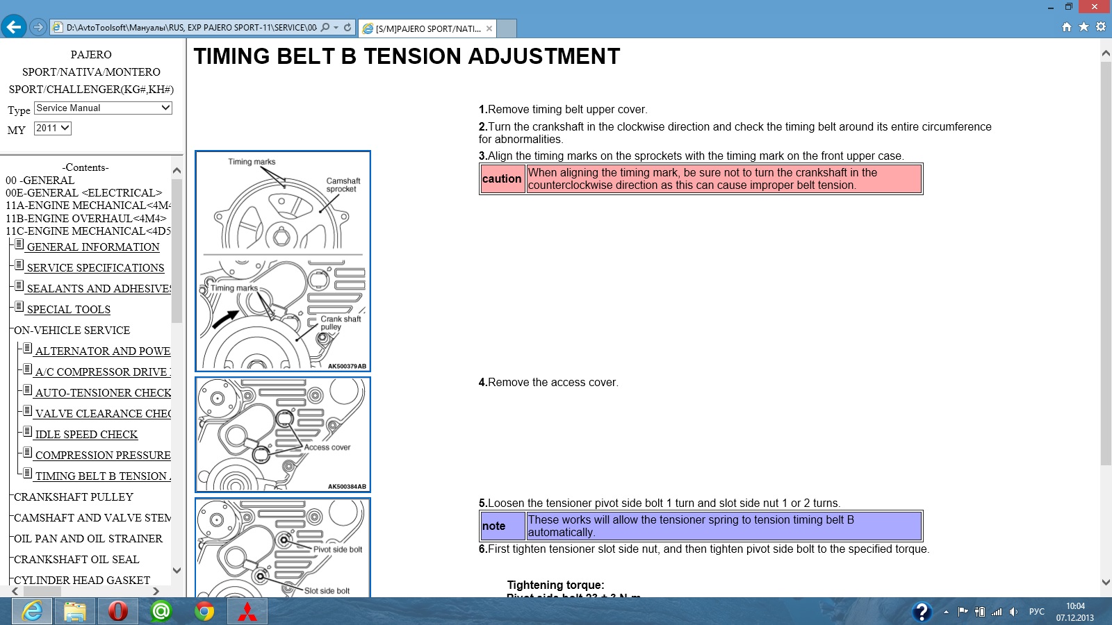

Это ОД так себя ведёт?YPanas писал(а):Кто нибудь занимался этой паранойей с балансирным ремнем? Подтягивал? Как объяснить мотористам, которые знают как его только поменять на новый.
Пусть откроет мануал, Двигатель мех часть, действия на автомобиле, балансирный ремень.
И увидит следующие.

Подскажите сомневающемуся: при регулировке натяжения ремня БВ, нужно ли снимать что нибудь еще кроме верхней крышки ремня ГРМ, возможно ли подлезть к регулировочным болтам?
При взгляде на расположение сервисных заглушек этих болтов у мня возникли сильные сомнения по поводу возможности к ним подлезть без дополнительной разборки других узлов.
Заранее благодарен поделившимся опытом.

По идее даже верхнюю крышку снимать не нужно. Для удобства нужно снять пропеллер.
Но....
Делать это самому, всмысле подтяжку, в первый раз, и не представляя как эта натяжка осуществляется без крышек- в живую, не рекомендую. В слепую можно ченить напортачить.
Ну а если руки есть, разок вскрыть обе крышки, посмотреть что и как,- в будущем можно и без снятия.
Но....

Будет единственная засадда- затянуть шкив КВ. Нужна приспособа. Многие делают сами. В поиске точно есть, какой принцип.

Я на 60 тыс. подтягивал, снял верхнюю крышку, длинной отверткой попробовал ремень, натянут действительно очень слабо. Решил попробовать натянуть без разборки. С изучением картинок и собственно самой процедуры натяжки потратил минут 30. К нижнему болту конечно неудобно подбираться без съема вентилятора но вполне возможно. Потом опять попробовал натяжку ремня, отверткой фиг прижмешь. Для меня в этой процедуре самое геморное было поставить на место нижнюю заглушку, фиг подлезешьСвят писал(а):По идее даже верхнюю крышку снимать не нужно. Для удобства нужно снять пропеллер.
Но....
Напартачить конечно можно, я даже в один момент запаниковал, когда насадка в виде шестигранника для откручивания нижнего болта осталась внутри... Но повезло, достал её быстро
