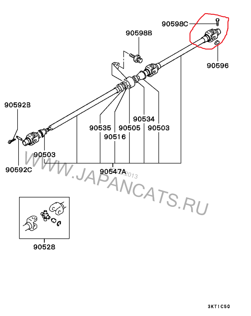

Народ подскажите как снять карданный вал с вала КОМа? Болт выкрутил, а чего еще за ключ на рисунке снизу?

Это шпонка. теперь спрессовать нуна вилку с вала

А эта шпонка внутри на валу, т.е. снаружи ее не видно? А то никак вилку не получается снять. Кстати в вилке отверстие не сквозное? в плане съемник не получится в вал упереть

Сквозного отверстия нет, но можно просверлить. Странно что он так сильно закис. Я думаю надо нагреть.

Шпонка как на колене, полумесяцем.Jenek писал(а):А эта шпонка внутри на валу, т.е. снаружи ее не видно? А то никак вилку не получается снять. Кстати в вилке отверстие не сквозное? в плане съемник не получится в вал упереть
Залей вэдэшкой, дай впитаться и сбивай молотком .
Не помешает нагреть предварительно.

Под м10?leha4x4 писал(а):Сквозного отверстия нет, но можно просверлить. Странно что он так сильно закис. Я думаю надо нагреть.
Чтоб лопнуло поднагрузкой?

От не люблю варианты "сбивай молотком". крестовина не разбирается? если разбирается и в вилке есть отверстие, то разобрать крестовину а потом съёмником попробывать снять с вала КОМа. могло просто от времени приржаветь. я свою лебёдку тоже разбирал не очень легко

Есть медные молотки и бронзовые выколотки.Alessandro писал(а):От не люблю варианты "сбивай молотком". крестовина не разбирается? если разбирается и в вилке есть отверстие, то разобрать крестовину а потом съёмником попробывать снять с вала КОМа. могло просто от времени приржаветь. я свою лебёдку тоже разбирал не очень легко
А крестовину после разбора скорее всего в помойку, а найти её отдельно тот еще секас.
Сильно ржавые соединения можно нагреть горелкой, тут главное манжеты и смазку в крестовине не сжечь.

Крестовину срезал, она единственная не рабочая была. Кстати не совсем понял почему сочленение от вала кома до подвесного не на шлицах, а жестко, ведь раздатка трепыхается относительно рамы, а кардан от подвесного до вала лебедки на шлицах, там чего двигается? В общем и грел и стучал (уже просто боюсь сломать), съемник не подлазит т.к. дырки сквозной в вилке нету. В принципе полез из-за сальника, не очень хочется поставить КОМ, а с него масло потечет.
Сочленение вилки с валом лебедки тоже никак не разберу, штифт погрел, начал идти, но все равно сплющился, его высверлить получится? там шпонок нету?
В общем из-за этих мелочей (как Я думал) никак не внедрю лебедь.
Кстати низ лебедки (крепление штатное) относительно низа рамы вровень или как? Просто штатной площадки нету, думаю поставить ее на площадку от электро лебеди

Под механику нет площадки. она на раму ставится. примеришь увидишь. да и фото мона найти в инете. штифт на вилке со стороны лебёдки - срезной. он просто вставляется. закис значит. мона срезать и бородком попробывать выколотить. а компенсация продолных перемещений имхо реализована в соединении двух карданом меж собой. нет? если крестовина херовая со стороны КОМа, можно её аккуратно женой болгарина надрезать и сковырнуть с вала. а сальник правильно, имхо нуна менять. и уж подшипники ревизовать или менять. мне ревизия и переборка КОМа встала в 100 долларов по моему. если не путаю. ну или чуть больше. поменял все подшипники(включая игольчатые) манжету и уплотнительную резинку переключалки. ещё заменил до кучи шайбу отражательную что перед сальником стоит. бо старую не смог аккуратно снять и покоцал. правда мона без неё обойтись - Жипер вона без ентой штуки ездит и не жужжит
