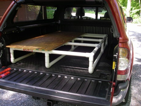

Возникла идея сооружения некого алюминиевого каркаса, легко вынимаемого, на котором крепятся все вещи необходимые в экспедиции: бензопила; топоры; горелка; газовый баллон; огнетушитель настоящий, пенно-эмульсионный; тросы; все должно иметь своё место и жестко крепится к каркасу.
Рисую квадратики
По сути, много вещей у меня в багажнике только при дальних путешествиях, а это раз-два в год
И нужные в экспедиции вещи в пенал не входят...
Рисую квадратики

поскольку часто бывает, что , например, тросы выложены в гараже или топор, банка с гайко-болтами, сапоги, плащ теплапя старая одежда посуда, газовая печка, канистрачка с запасом топлива и чистой воды, масло, нормальны домкрат в помощь штатному, другой инструмент и т.п. именно во время их отсутсвия были бы востребованы, думаю дополнительные 20-40 килло в багажнике относительно массы всего авто погоду не делают. если нужно перевезти крупногабарит, который проблемно с пеналом - придется пенал вынуть. если сделать его из двух частей- это вообще несложная процедура. зато можно иметь с собой (например, мне) удлинители тросовые, лопату и прочие внедорожные приблуды вместе с малой подвесной лебедой ( она в пенал не поместиться и будет иметь свой "ларец" чтобы не елозить по багажнику) т.к. я часто спонтатнно могу поехать на природу - тогда все со мной. а при городских поездках имхо пенал мешать не будет. Кста, пенал еще как выход для тех, у кого нет гаража и автобарахло минимальное приходиться хранить " у тещи в сарае" или квартире. и собирание всякого барахла перед поезкой, где оно может пригодиться -утомительно.
к тому же пенал оклееный карпетом не нарушает "городской вид" авто, вместимость остатка багажника имхо более чем вполне, также постройка пенала - чесание "зуда в руках"

сюда же в копилку. Идея не лишена своих достоинств

а собсно в чем достоинства? рассовывать между трубами шмурдяк? вероятно, это для спального места конструкция, так в теме есть пенал-вкладыш одновременно спальник для профильного по форуму авто

Сделаю такую минут 30 прям возле магазина. А куда девать красивый пенал если вдруг понадобился весь объем багажника? Этот в пакет весь войдет. Сюда добавьте пластиковые ящики и по функциональности будет не сильно уступать пеналу. Ну и наконец блочно-модульный принцип
