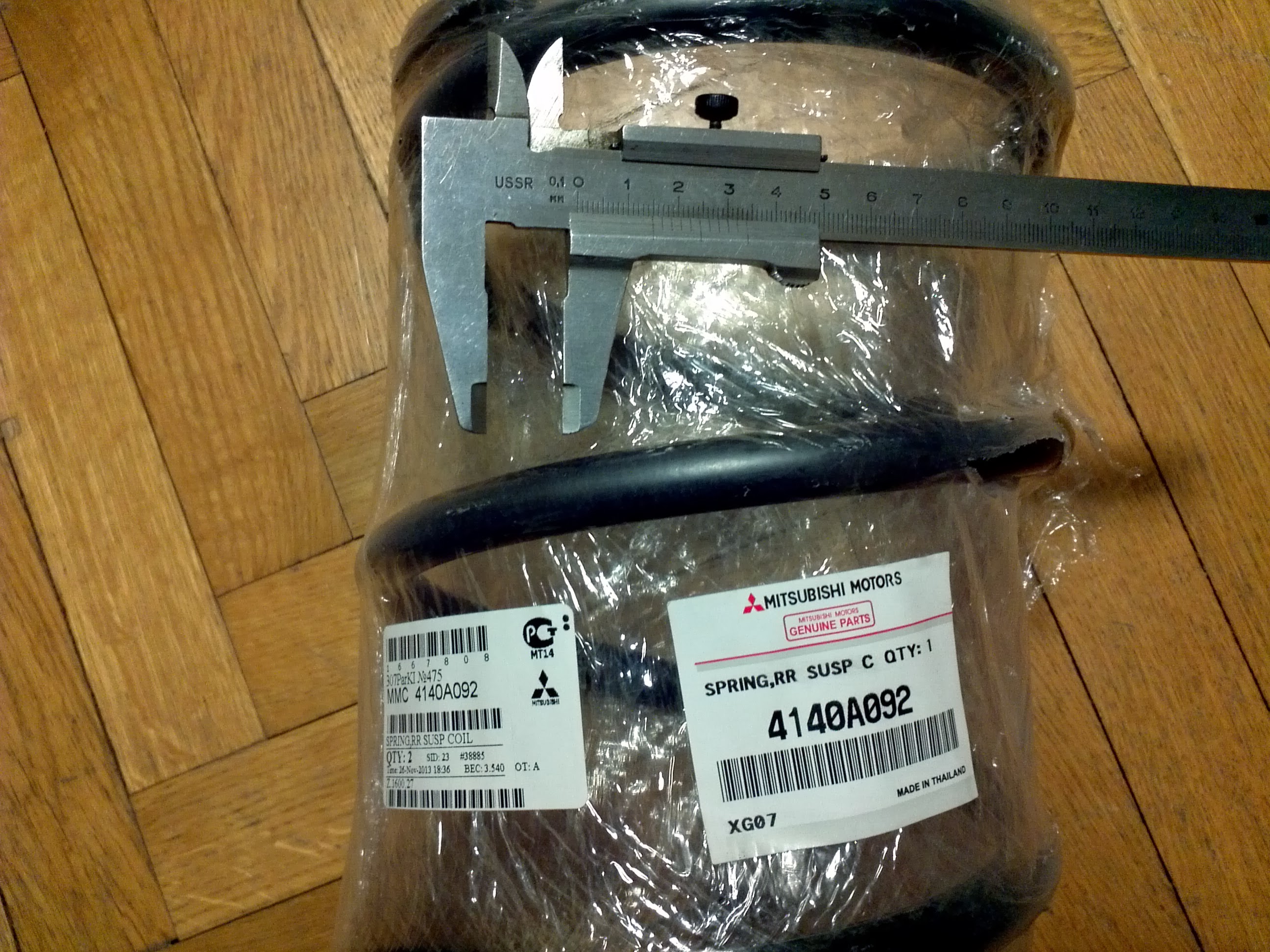

Вот пружины задние приобрел #4140A092,(вроде от паджерика 3.5i) что б задок приподнять, а то просел за 3 года маленько.
Толщина прутка 14,5 мм. Какая толщина у стандарта кто-то знает?

gary_tmp, штатные пружины НМПС:
1) Перед, длина 312 мм, диаметр прутка 17 мм
2) Зад, длина 380мм, диаметр прутка 14 мм
