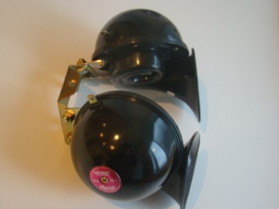

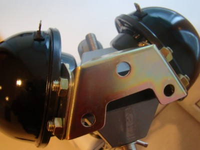

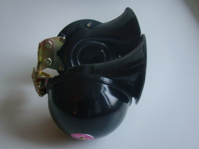

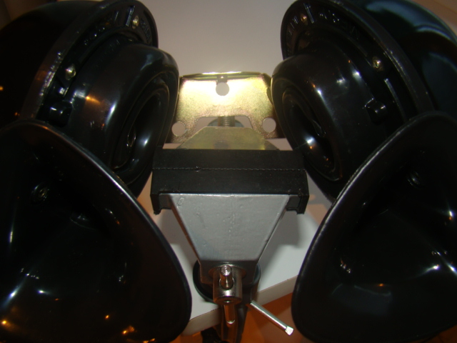

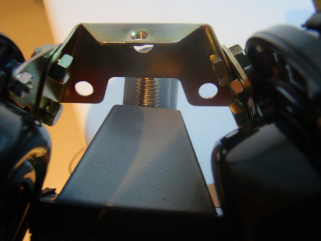

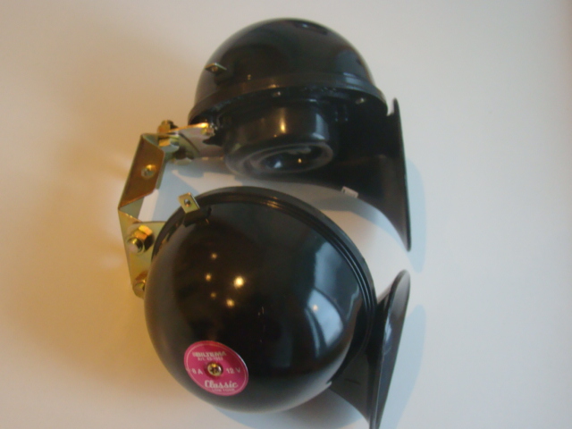

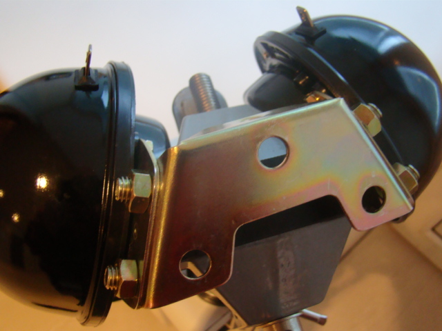

Имеется сигнал, штатный кронштейн в комплекте. Способ крепления сигналов на кронштейн виден на фото. Почему именно так?
Теперь конкретно по пневматическому сигналу. Тем, кто не хочет ждать. Чуть дороже, но в наличии. Например (не реклама), http://www.poshopim.ru/category/signaly/ и http://www.poshopim.ru/product/pnevmosi ... r-375-l-9/

Можно и такой приспособить
Отсюда http://www.poshopim.ru/product/valtorna ... francija-/

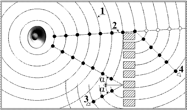

Далее цитирую:
Звуковые волны (воздушные) расходятся при беспрепятственном распространении прямолинейно во всех направлениях (шарообразно). При этом соединительные линии точек одинаковой фазы на направлениях указанных излучений волн образуют так называемые волновые фронты (см. Рис. 4).
Рис. 4
Схема распространение звуковых волн
I — волновой фронт; 2 — волновой луч; 3 — волновой луч отраженной звуковой волны; 4 — волновой луч звуковой волны при огибании препятствия
Если звуковые волны встречаются с достаточно большим препятствием, то по законам геометрической акустики, т. е. (по закону «угол падения звукового излучения равен углу его отражения») они отражаются и часть волн возвращается в помещение.
При этом, однако, часть звуковой энергии теряется и абсорбируется, проникая в препятствие. Там звуковая энергия частично превращается в тепловую. Это явление называется диссипацией (рассеянием) и проявляется в материалах с открытой пористостью. Остаток энергии передается в соседнее помещение.
Если длина звуковой волны по своему значению больше или примерно равна размерам препятствия, то она огибает это препятствие и ее распространение подчиняется тогда не только описанным закономерностям отражения. Звуковые волны попадают при этом в область «звуковой тени» сзади препятствия.
Это явление, называемое дифракцией, усиливается с увеличением длины волны и имеет особое значение для акустики помещений и при распространении шума в свободном пространстве, ограниченном экранирующими конструкциями.
Если волны встречаются одна с другой, они суммируются, причем таким образом, что колебательные движения или усиливаются, или ослабляются.
Чтобы произвести относительно точный анализ шума, его распределяют частями на отдельные шумы небольшой полосы частот.

Данная теория применима для идеальных условий. Теперь рассмотрим на практике, т.е. размещение источника звука в подкапотом постранстве с учётом помех для распространения волны и преломления. Твои аргументы, уважаемый Виталий?DVostok писал(а):...."Подковался",добавлю...
Выделено не просто так:
На данный момент незачОт. Пересдать можно.Lebed писал(а):....Если волны встречаются одна с другой, они суммируются, причем таким образом, что колебательные движения или усиливаются, или ослабляются.
Чтобы произвести относительно точный анализ шума, его распределяют частями на отдельные шумы небольшой полосы частот...

Все правильно, но самое главное, что бы не было противофазы.Если волны встречаются одна с другой, они суммируются, причем таким образом, что колебательные движения или усиливаются, или ослабляются.
В данном случае отраженная волна от дороги в днище и так по кругу только может усилить звуковой эффект возле авто, но плохо скажется на дальности проникновения звуковой волны.
