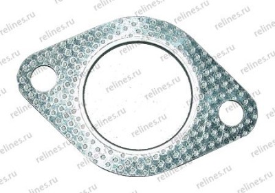

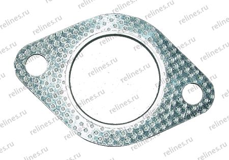

Прокладка приемной трубы глушителя как родная подходит от Chery B11 или Tiga. Разница в цене 65 р.-китаец. 194 р.-оригинал ММС

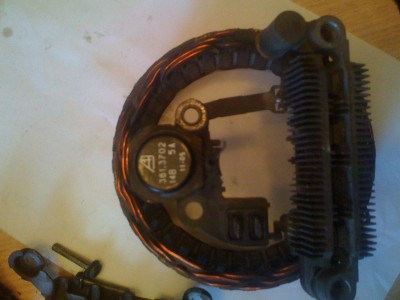

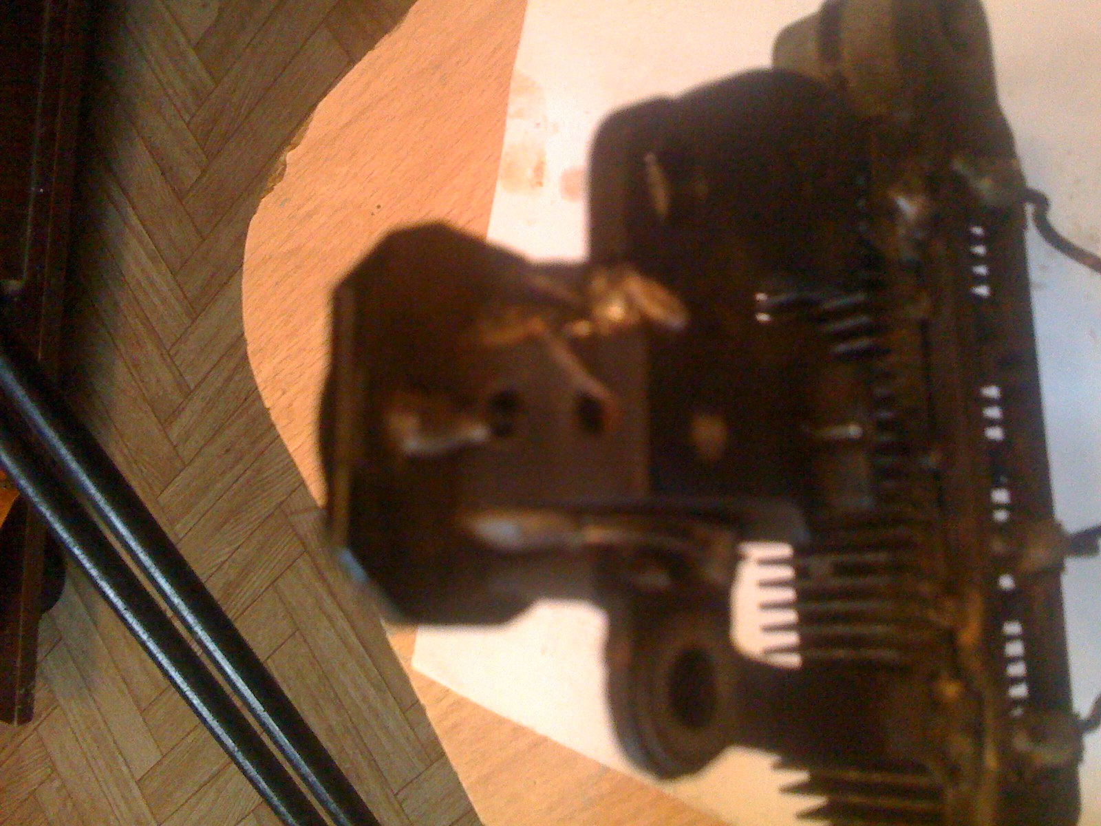

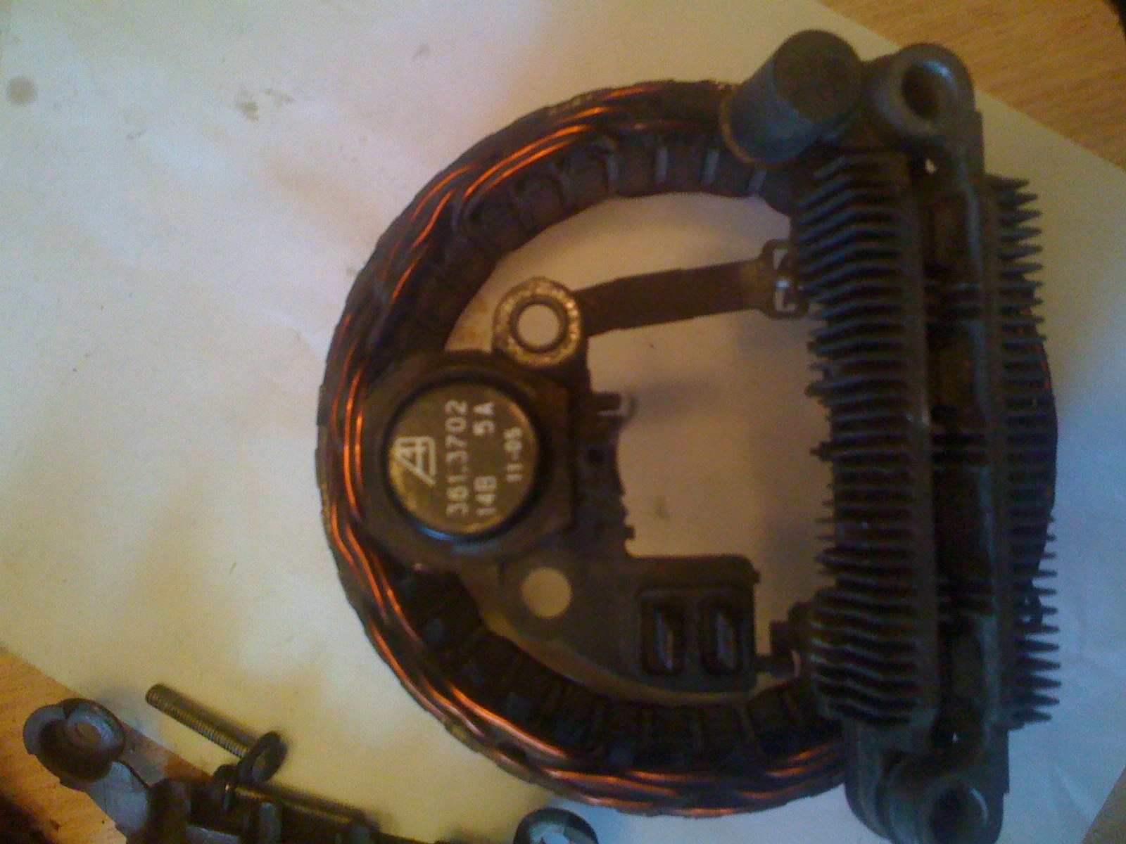

Недавно пропала зарядка
, решил разобраться снял генератор, и вот что увидел, кулибин какой то химичил, российский автопром и тут, интегралка с переднего привода,(отвалился проводок, пропаял и всё работает \:D/ )
