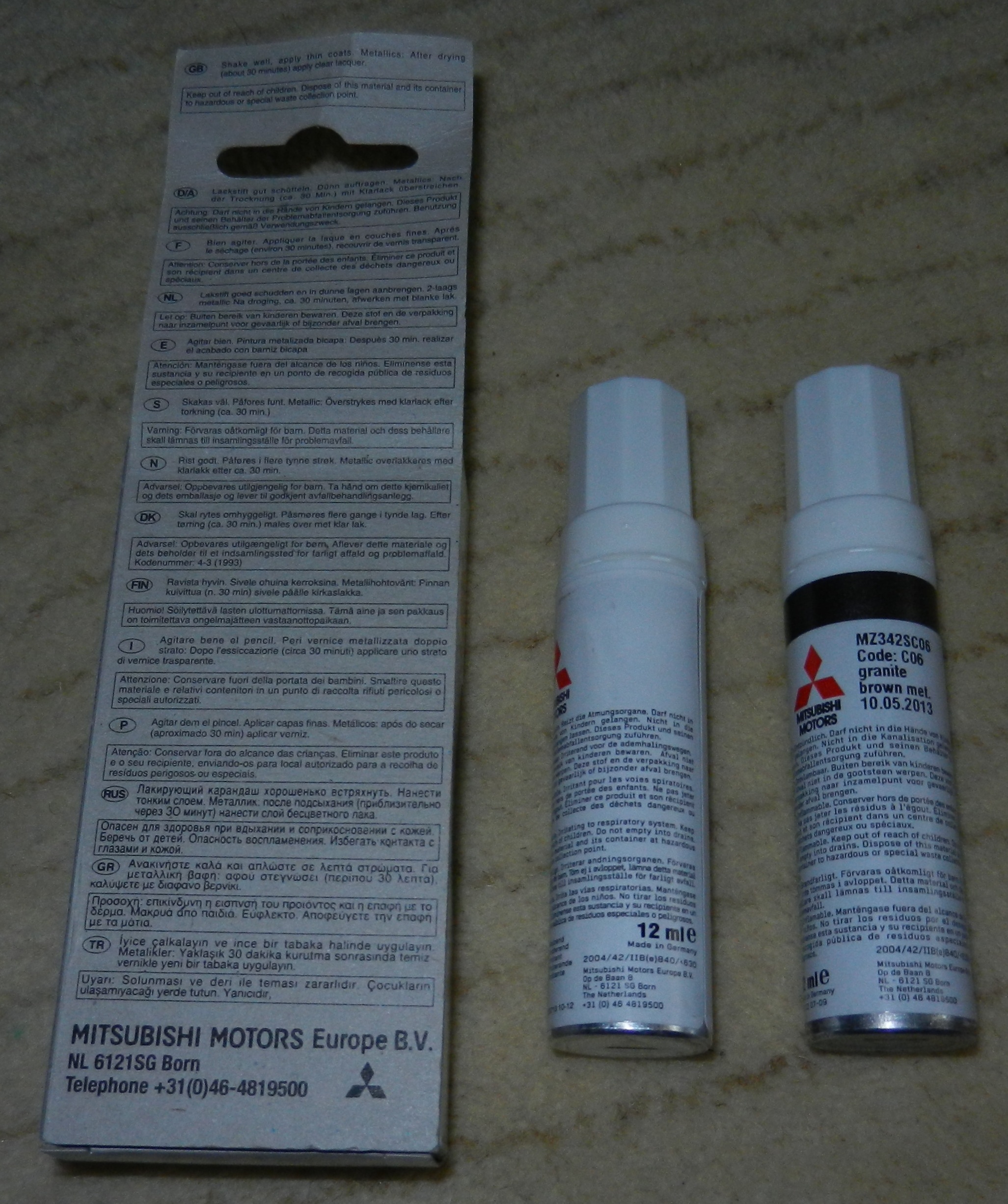

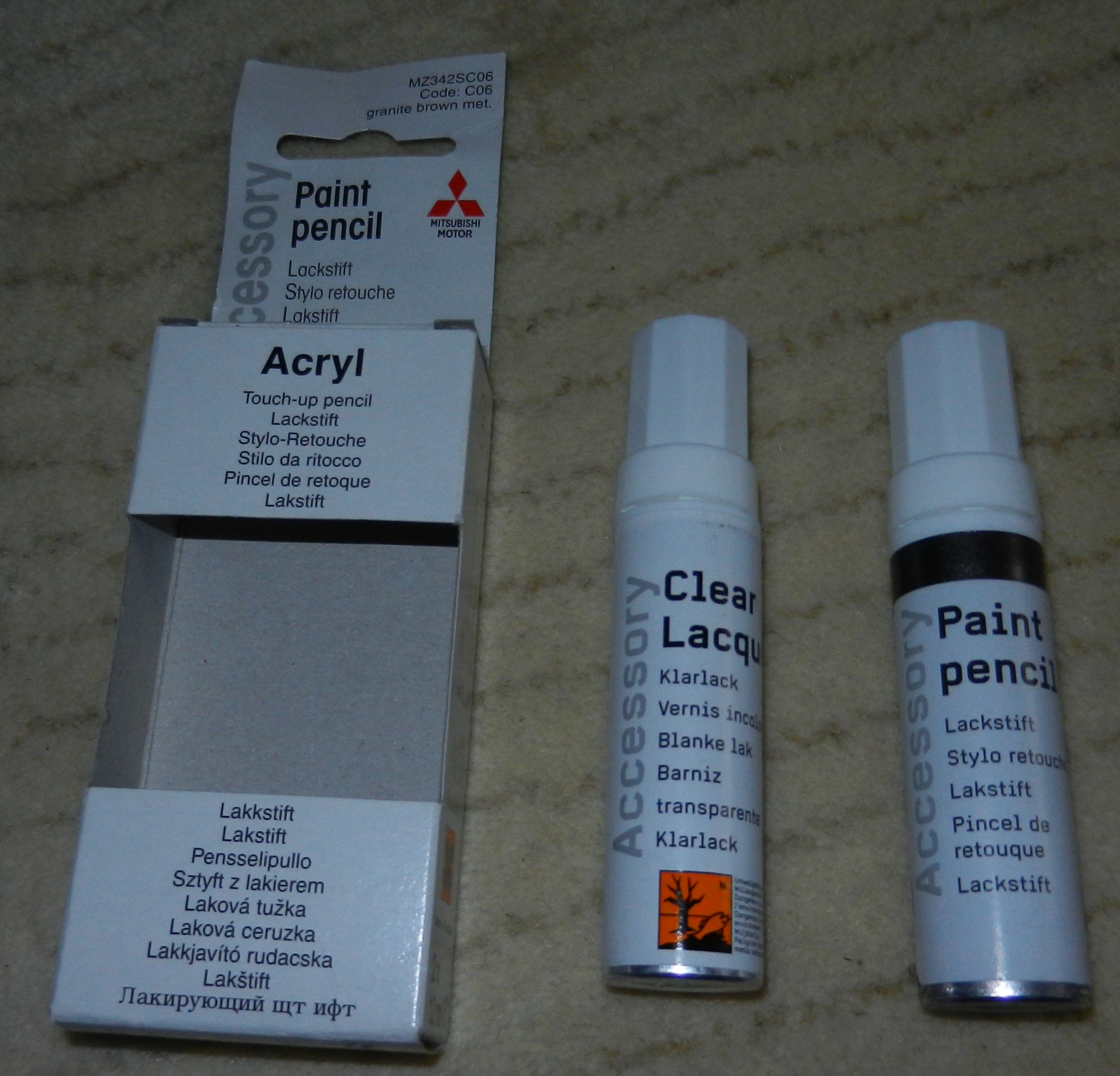

Сообщение MAVR64 »
PERESVET писал(а):
syurasov писал(а):Вопрос снят, в другой ветке уже дали ответ MZ342SC06
Прошу сообщить о результатах пользования "Карандаш подкрашивающий MZ342SC06".
В нем краски на пару царин хватит или пару брать? Краска густая? На экзисте цена 105 грн/шт
Это не совсем карандаш. Тюбик с кисточкой. Краска жидкая, 20-30 мл. И тюбик с лаком впридачу.

Сообщение PERESVET »
MAVR64 писал(а):
Так познаем же тайны маникюра и педикюра!:)

Сообщение lbhp »
PERESVET писал(а): Так познаем же тайны маникюра и педикюра!:)
А какой у них срок годности? Год? Два?

Сообщение Allexey »
А цвет можно выбрать?

Сообщение krokodil594 »
Allexey писал(а):А цвет можно выбрать?
Естественно.
Оригинальные наборы для подкрашивания сколов, соответствуют цветам машин.

Сообщение Fil30.76 »
В этом наборе лак гуано,через неделю после покраски ногтем сковырнул.
Купил другой лак по-моему К-1 он реально твердый.
Я его с краской смешал где-то 50\50 получается одним слоем скол замазывается,быстро сохнет,меньше выступает.
