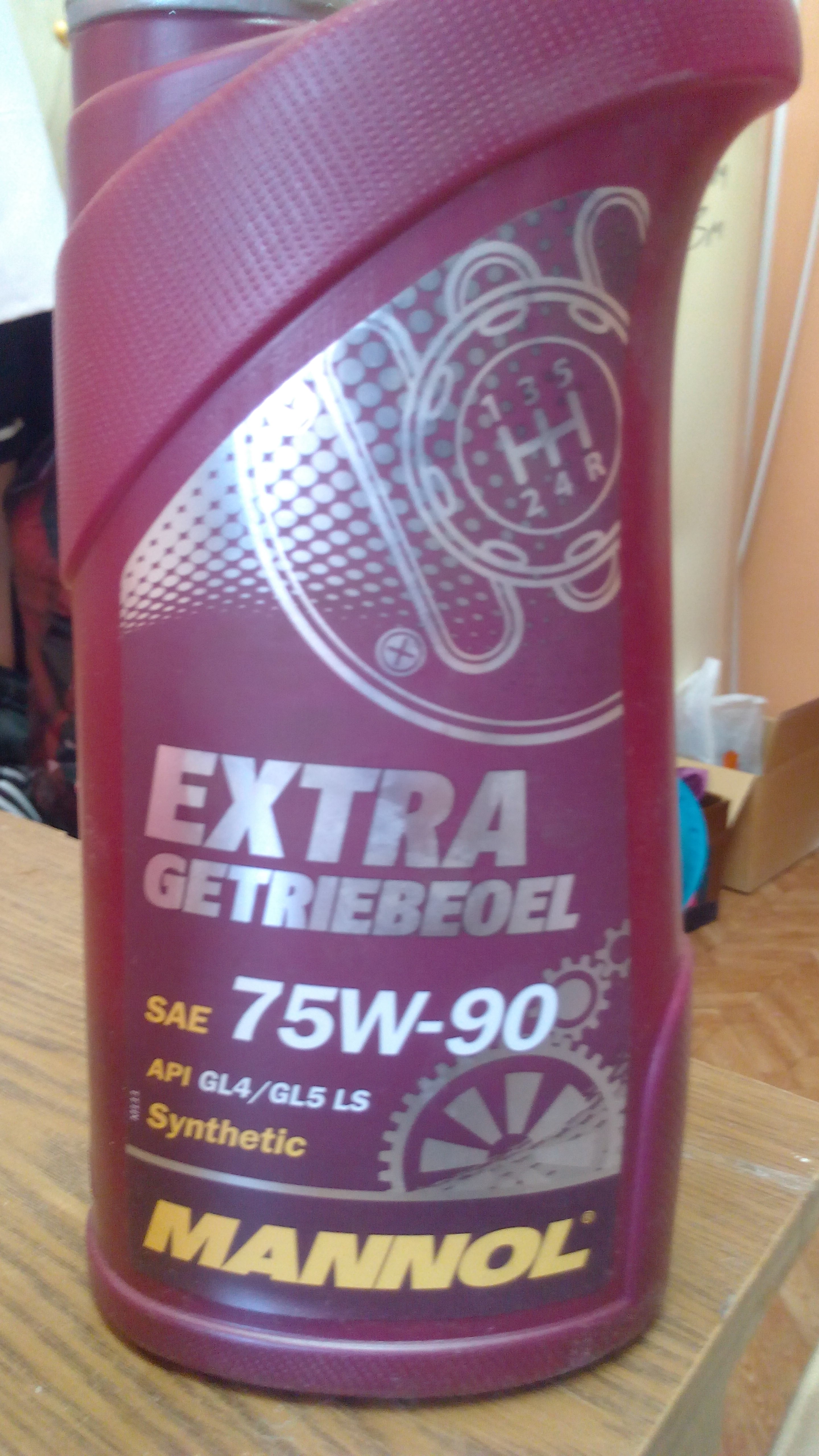

Сегодня посмотрела в бумажки которые мне передали при покупки машины. Имеется заказ-наряд от 10 февраля о смене масла в раздатке и редукторах. Было поменяно масло и везде залили вот это, что на картинке. Оно нормальное? Стоит его менять на Мобил?
http://mannol.de/ru/?action=accessory_c ... oel+75W-90

Надежда Петровна писал(а):Сегодня посмотрела в бумажки которые мне передали при покупки машины. Имеется заказ-наряд от 10 февраля о смене масла в раздатке и редукторах. Было поменяно масло и везде залили вот это, что на картинке. Оно нормальное? Стоит его менять на Мобил?
Обратите внимание на картинку API GL4/GL5 LS. Если я не ошибаюсь, то это масло предназначено для редукторов имеющих LSD. А мы уже выяснили, что его у вас нет! Насколько это критично, не берусь сказать.
Ой, да не пугайте даму :)
Каждый производитель ставит свою маркировку масел.
Так у Mannol масло для ЛСД мостов имеет маркировку Mannol LSD 85W-140 http://mannol.ru/catalog/transmissionny ... ypoid-lsd/
А то что залили вполне подходит для обычного моста.

Для мостов подойдёт. То что оно с пометкой LS неважно, и для простого моста пойдёт. Пневмоблокировка здесь тем более ни при чем.
А для раздатки с её синхронизаторами скорее всего не очень подойдёт.

Гипоидное масло с индексом LS предназначено для редукторов с самоблокирующимся диференциалом (LSD), у женщины его нет. Oasys, насколько критичен факт использования масла с индексом LS в редукторах без самоблокируюшегося дифференциала?
У Мобил в линейке тоже 2 вида масла для редукторов:
Mobilube 1 SHC 75W-90
Mobilube SHC LS 75W-90 - для самоблокирующихся дифференциалов
