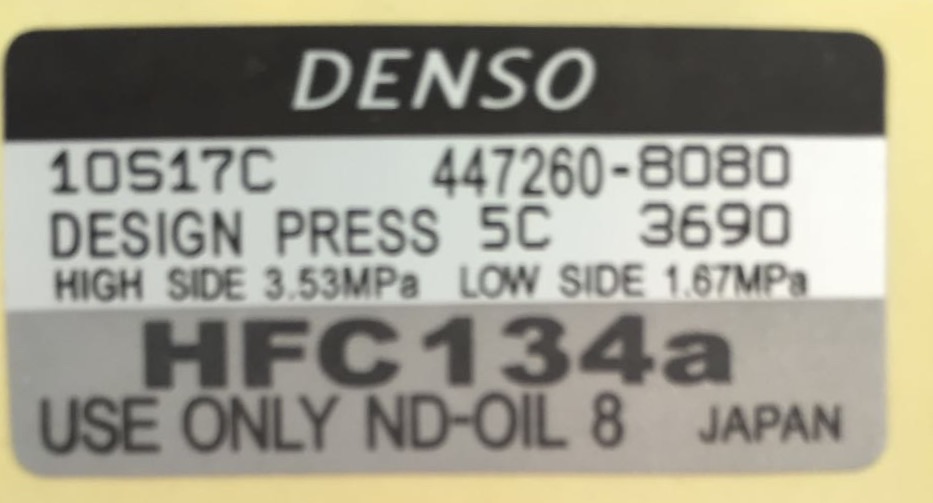

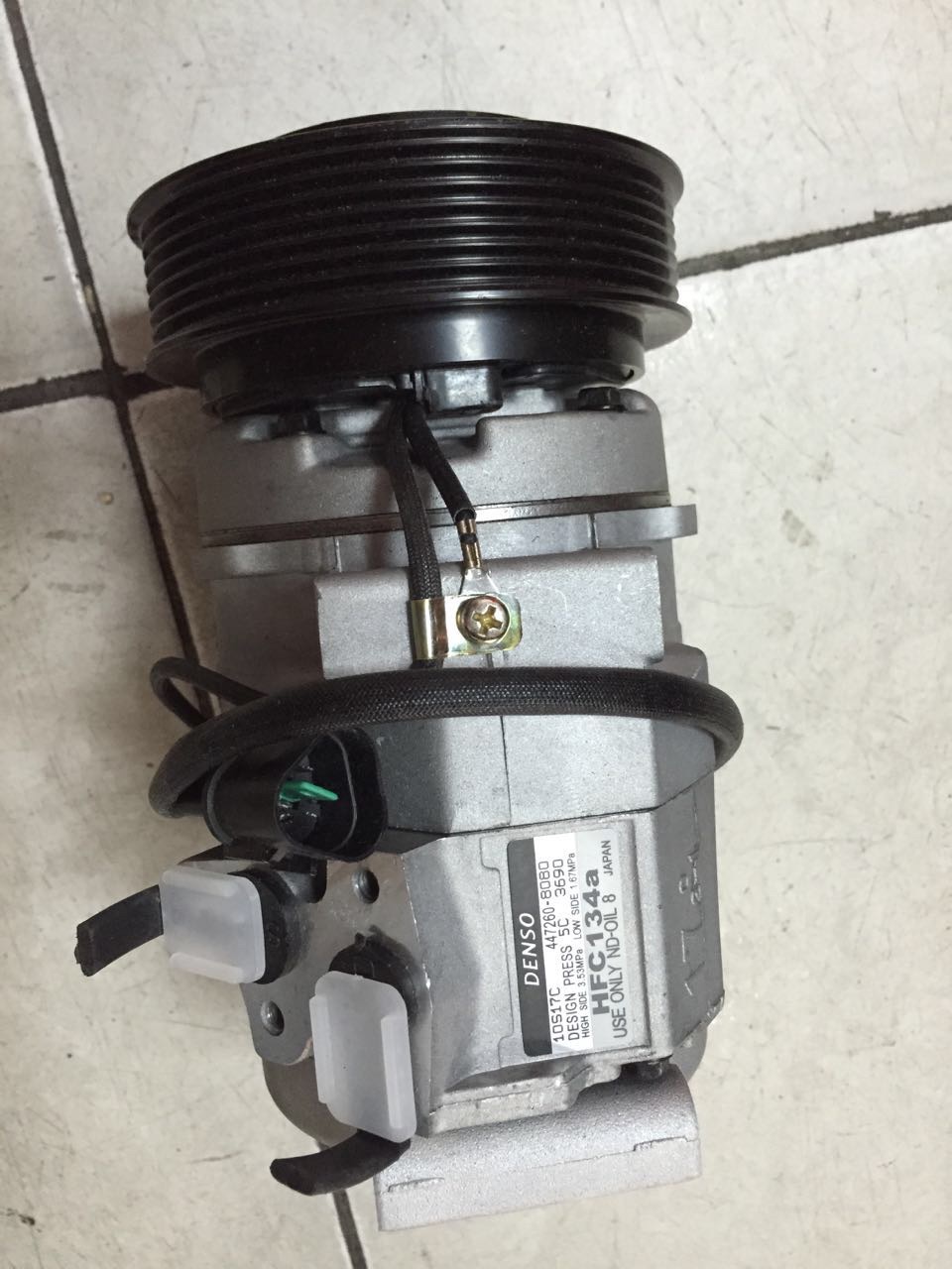

Форумчане, нужна помощь.
Проблема банальная, компрессор MR500877 под замену.
Так как цена оригинала не радует совсем, доставка с сайта http://www.autopartswarehouse.com/ не осуществляется в РФ, а цена на б/у компрессоры , мягко говоря завышена(и их просто нет в наличии), остается один вариант- Китай.
И вот там, наткнулся на такую модель компрессора: http://ru.aliexpress.com/item/Denso-10S ... 67781.html
Подкупает цена и производитель-Denso. Переписывался с продавцом, тот высылал фото, утверждает что на Монтеро 3 подойдет 100%.
Но гложет один момент, данная модель(Denso DCP50080) заявлена для TOYOTA PREVIA II (00-06). И подойдут ли крепления,вылет шкива, имеется ли датчик оборотов, остается только гадать...офиц сайт Denso ответа не дал
Собственно вопрос: ваши мнения по вышеизложенному заменителю. И может кто напишет свой опыт в установке и эксплуатации китайских аналогов, желательно с марками и фирмой-производителем
Заранее спасибо

Согласен, цена на оригинал очень большая. Китай конечно бюджетнее, но тут всё равно 2 варианта, либо Китай, либо с разборки. Я бы наверно выбрал с разборки, но может кто нибудь ставил Китай и отпишется.
Помотри ещё этот вариант: http://russian.alibaba.com/product-gs/a ... 53889.html
