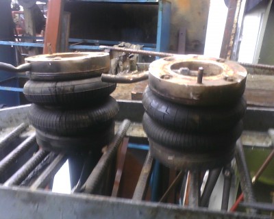

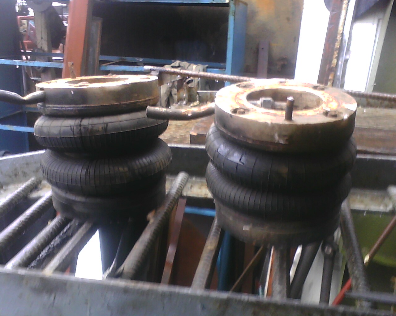

извиняюсь за качество, фотографировал на телефон

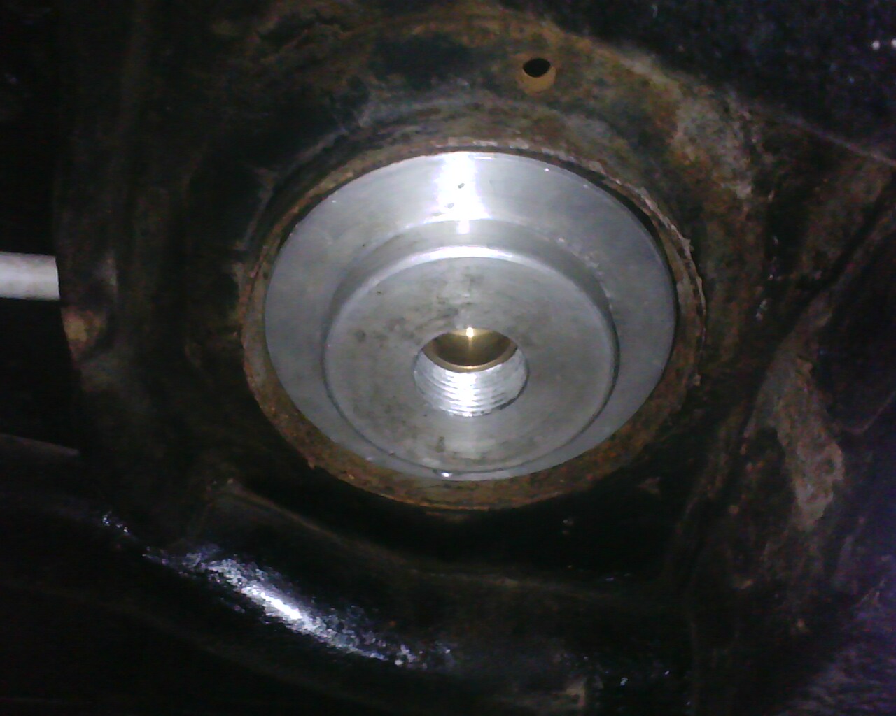

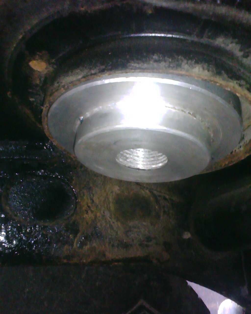

в опоре пружины сверлю два отверстия, на подушку 2 шпильки с низу гайки. тоже самое и с верхуatas80 писал(а):С той конструкцией что я решил делать не получилось крепление к мосту...
Как ты собираешься реализовавыть крепление к мосту ?
