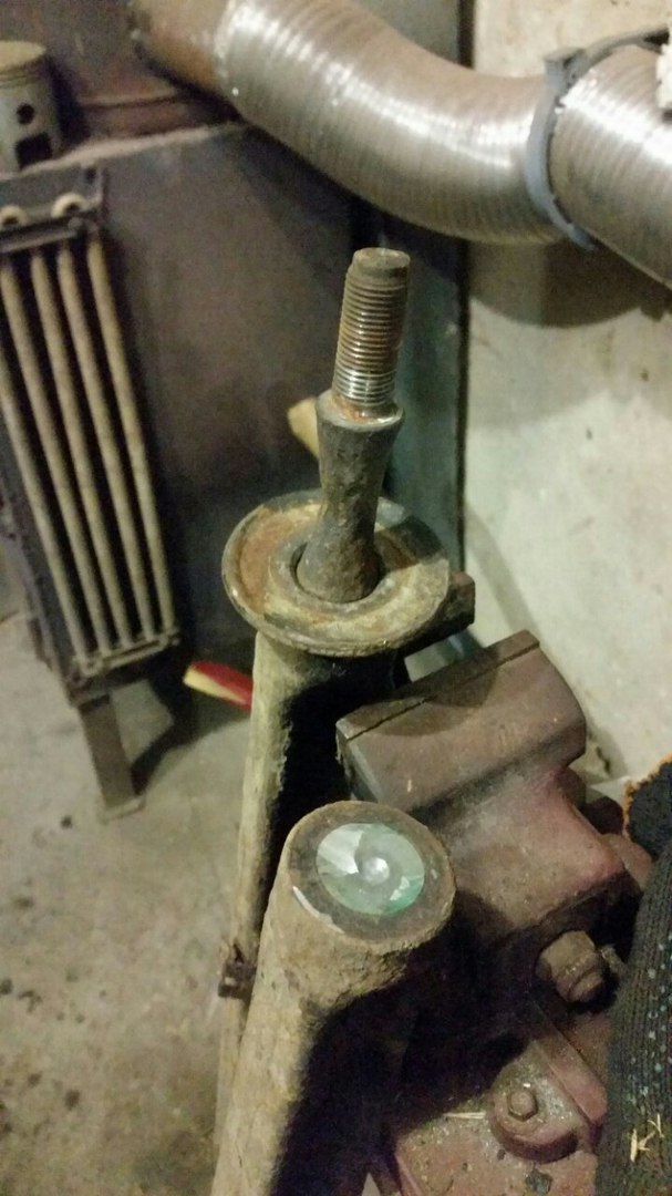

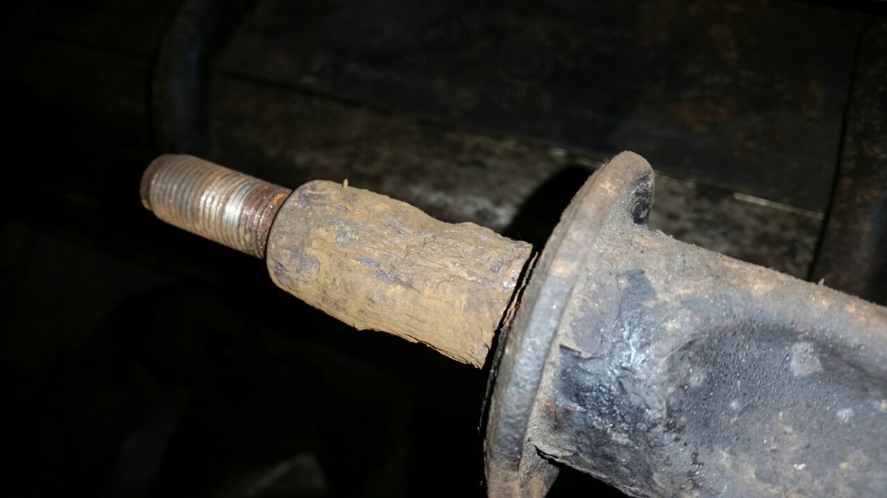

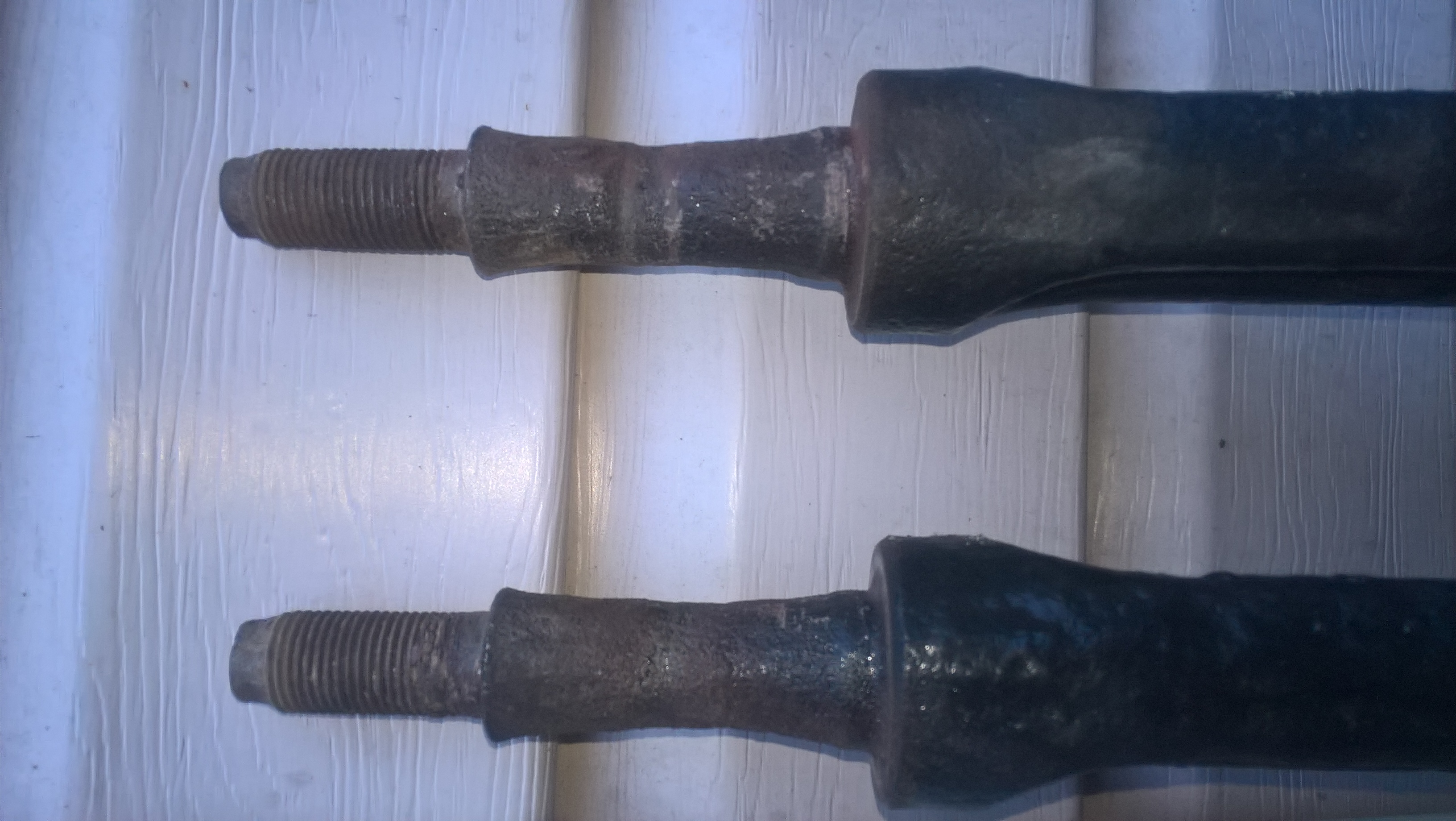

лопнул у меня один рычаг, думаю вварить туда уже не ничего не получится... вот думаю а второй можно восстановить?
и есть где нить схема последовательности сбора бутерброда этого всего, какой стороной куда ставить резинки и шайбы их выпуклостями.

не оч понял, что куда приваривается ,и зачем приваривать.владимир михайлович писал(а):Да в этой теме и расписано.
http://pajero.pro/bbs/phpBB2/viewtopic. ... 3&start=45
хочу все же к оригиналу придерживаться, но цены на шайбы дикие.
не знаю, смогу ли восстановить рычаг, обварив его и болгаркой обточить .... ну это пол беды, шайбы изношены, особенно одна, вообще в труху...
ну и другого рычага нет получается, все что осталось, на фото...
на ходу когда отлетело, все шайбы слетели и улетели, хорошо ехал 80, еле руль удержал, чтобы не кувыркнуться на трассе

Re: П2 Замена передних резинок на заднем рычаге (клюшке) ???
Внимательно не торопясь перечитай все и поймешь. Варить тут не надо. Купи лучше другие клюшки. На крайняк изношенную шейку восстанови "холодной сваркой". Будет, как ни странно, стоять.

вот ищу другие... предложили, но состояние не очень...владимир михайлович писал(а):Внимательно не торопясь перечитай все и поймешь. Варить тут не надо. Купи лучше другие клюшки. На крайняк изношенную шейку восстанови "холодной сваркой". Будет, как ни странно, стоять.
про холодную читал, хоть и не доверяю ей... а варить электродной или полуавтоматом, можно ослабить металл.
про сломанную клюшку, думаю, может сделать шпильку на заводе, и засверлить туда и вварить...
кстати, начал сверлить, сверло плохо берет.
все же надеюсь найду клюшки.

ребят, диаметр отверстия под продольный рачаг, что на раме, какой должен быть заводской? а то у мя там овал, и со стороны рычага шайба там отгнила... может размеры есть ее, чтобы вварить на место

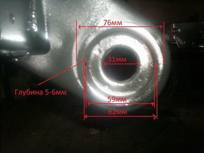

ни кто не скажет размер шайб, внутренний диаметр, который надо приварить к кронштейну? с обоих сторон. судя по схеме, эти две шайбы соединены втулкой. кто что вваривал, у меня нет ни одной, и мост плавает на после 100 км/ч
выши пишут от уаза... совпадает ли там все? или какие есть еще варианты, помогайте товарище, заранее благодарен

нувот-же я выше ссылку далOleg2m писал(а):ни кто не скажет размер шайб, внутренний диаметр, который надо приварить к кронштейну? с обоих сторон. судя по схеме, эти две шайбы соединены втулкой. кто что вваривал, у меня нет ни одной, и мост плавает на после 100 км/ч
http://pajero4x4.ru/bbs/phpBB2/viewtopi ... 5&start=75

спасибо, заказал шайбы по твоим размерам, буду прихватывать ихmitjaich писал(а):нувот-же я выше ссылку далOleg2m писал(а):ни кто не скажет размер шайб, внутренний диаметр, который надо приварить к кронштейну? с обоих сторон. судя по схеме, эти две шайбы соединены втулкой. кто что вваривал, у меня нет ни одной, и мост плавает на после 100 км/ч

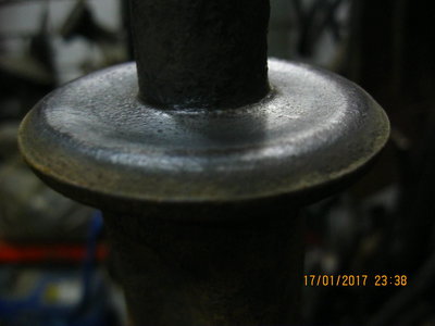

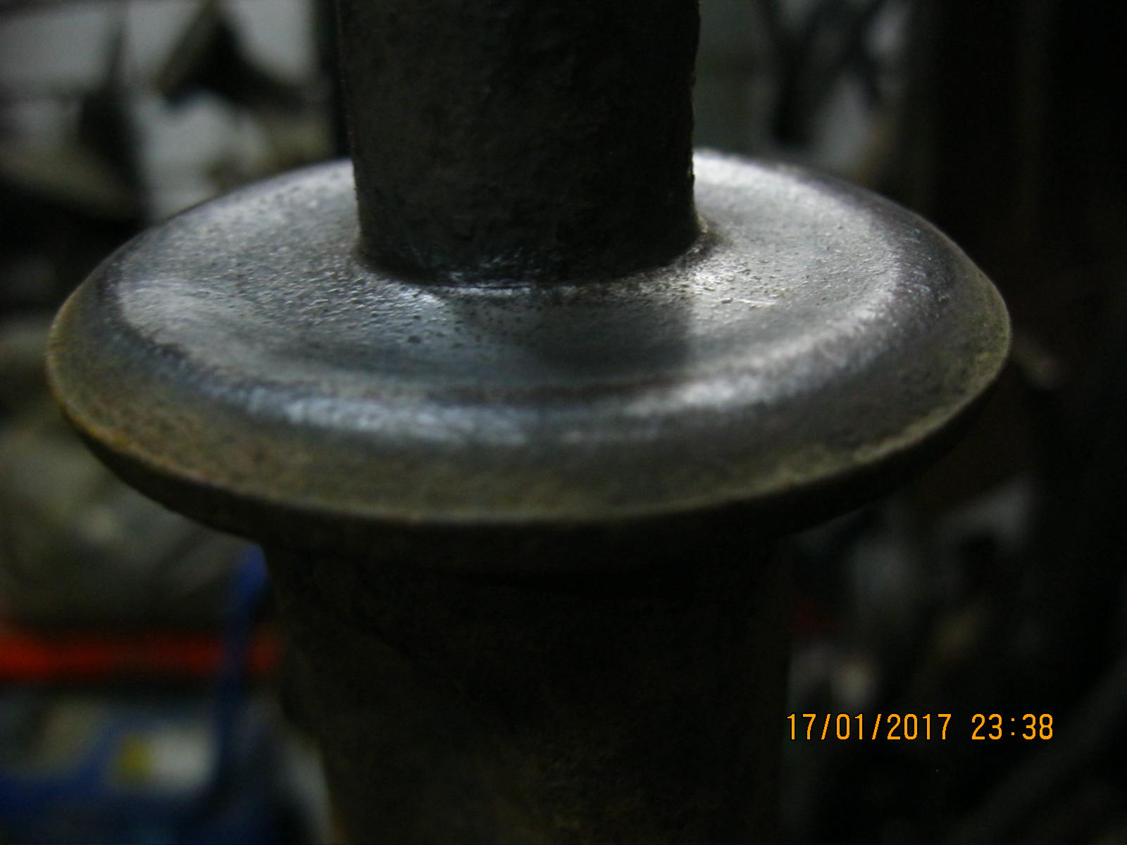

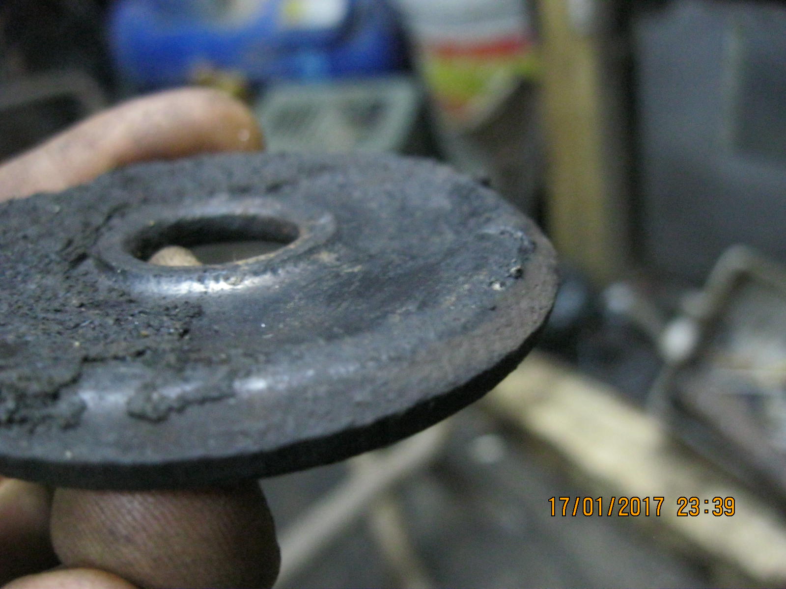

Господа подскажите шайбы что прижимают бублики должны быть с такими углублениями, или это они так износились? уж больно ровно как-то
- Карбафос
- Сообщения: 8391
- Двигатель:: 6G72 12V
- Мой автомобиль(и):: Пыжикк
- Откуда: УУууууу...
- Откуда: Улан-Удэ
- Благодарил (а): 14 раз
- Поблагодарили: 48 раз
Обычный, ровный износ)

Так что под замену тогда? должны быть ровные?

Я, заменил просто на толстые шайбы подобранные по размеру
