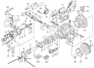

Ну вот и все, вновь я на коне на автомобильных дорогах страны, дело было в насосе, в нем были поломки каких то частей, завтра если кому интересно могк показать на картинке. Вопрос решился за 2 дня, цена вопроса веселая. Бухаю. И на х.. я лез, я же читать не умею. :*DRINK*: :*DANCE*: :*TWO_DRINK*:

Выложи фотки, т.к. не у всех есть возможность поехать в Минск

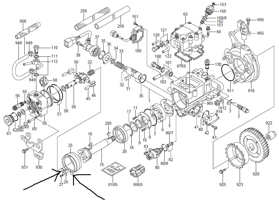

В моем насосе на кольце под номером 25 обломало нижнюю пипиську, и цангу (как сказал ремонтник), а по моему это какой то держатель под номером 26, поломало.
Сергей КР
Сообщения: 254
Зарегистрирован: 20 дек 2011, 02:01
Мой автомобиль(и):: Mitsubishi Pajero 3, Golf 3, МВ
Откуда: Украина Кривой Рог
Поблагодарили: 30 раз
Re: 4М41 заглох, проблемы с ТНВД
Сообщение Сергей КР »
Я слышал, что эту вилку иногда ломает, но, на сколько мне известно, эта деталь является одной из регулировок данного насоса и ее необходимо или поменять на такую-же точно по размерам или подгонять под параметры.
Может еще кто знает-поделитесь информацией.
