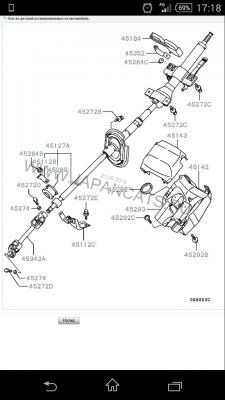

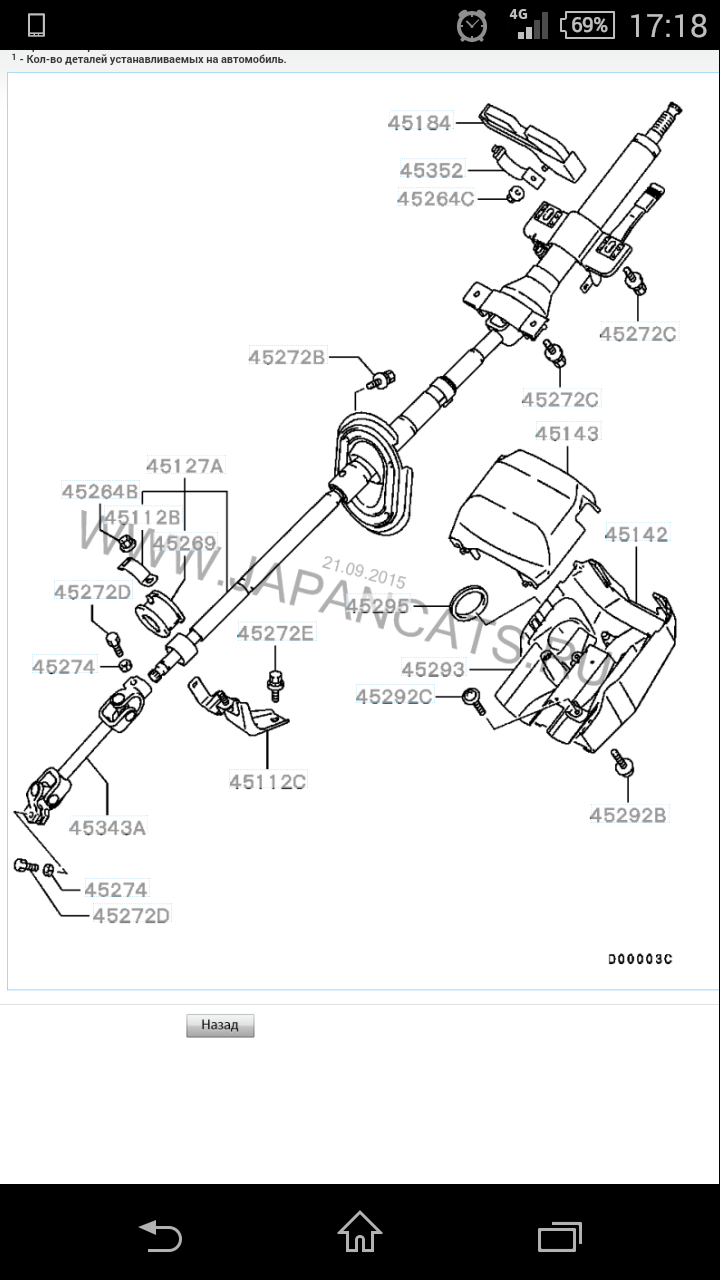

Сообщение Стёпка »
Vovikoff писал(а):Попробуй крестовины на рулевом валу вэдэхой побрызгать.
Их там три штуки получается? Первая под пластиком в салоне, а нижние снизу можно будет достать?
