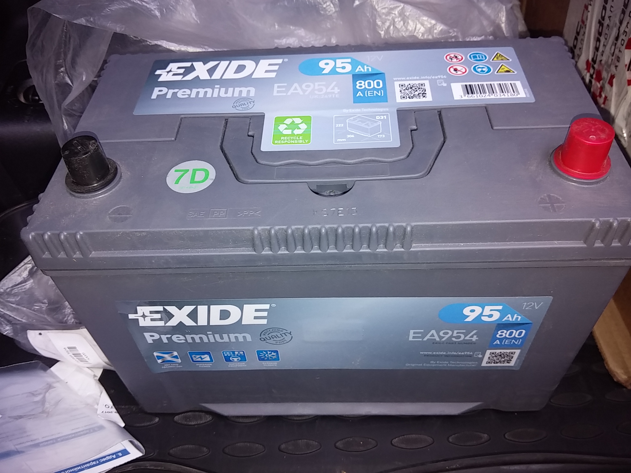

Здравствуйте.
Купил батарею EA954 EXIDE PREMIUM 95Ah 800A - нормально так, заводится бодро.
Mitsubishi Pajero IV, 3.0, Instyle AT.
