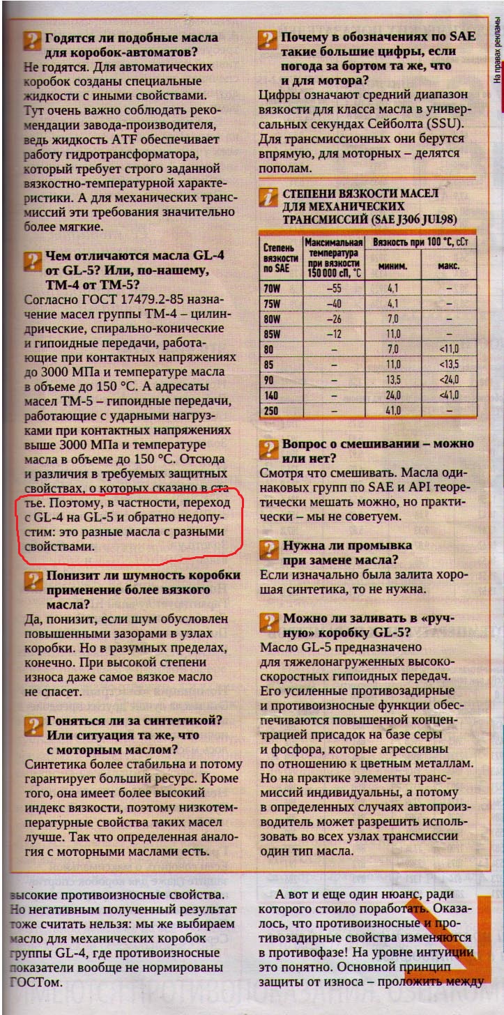

Re: Масло коробки передач, и раздаточной коробки.
Я про 4стр. на фото у теста,ну или 4 фотографию.У нас чётко про раздатку написано GL-3 или GL-4,про 5 речи вообще не идёт,5 или выше в мост.sn1 писал(а):Там всего з страницы по ссылкеdrozd272 писал(а):Вот сам прочти пост№5, 4стр.Мотюль для коробки пойдёт,но не в мост наш http://www.oil-club.ru/forum/topic/7138-7138/
1. Не читайте за обедом советских газет!drozd272 писал(а):Я про 4стр. на фото у теста,ну или 4 фотографию.sn1 писал(а):Там всего з страницы по ссылкеdrozd272 писал(а):Вот сам прочти пост№5, 4стр.Мотюль для коробки пойдёт,но не в мост наш http://www.oil-club.ru/forum/topic/7138-7138/
2. Где там написано что масло, закрывающее допуски 4 и 5 нельзя лить в мосты ркпп и в раздатку или что это плохо
