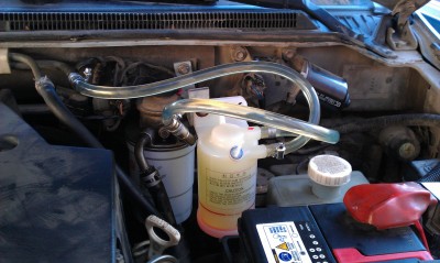

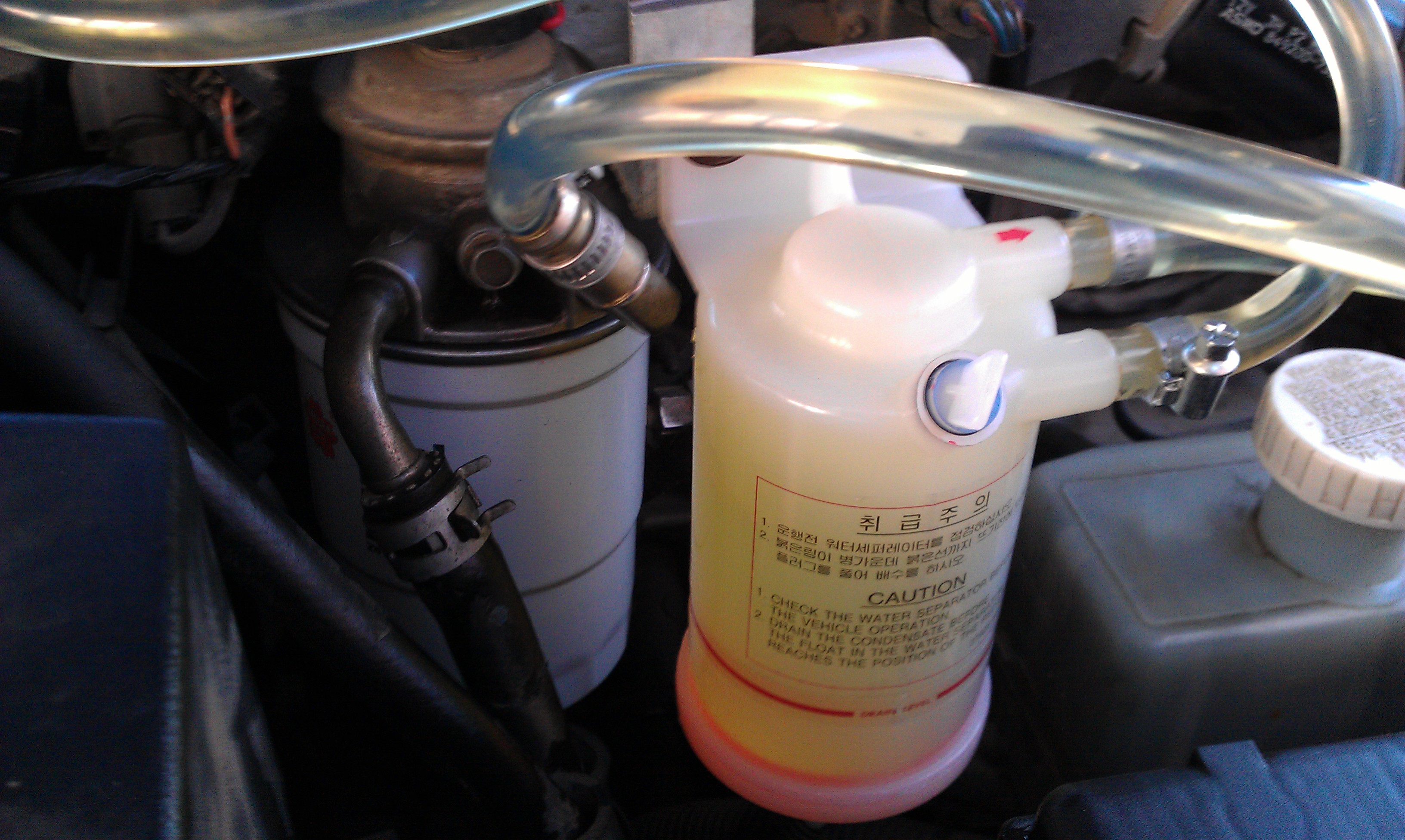

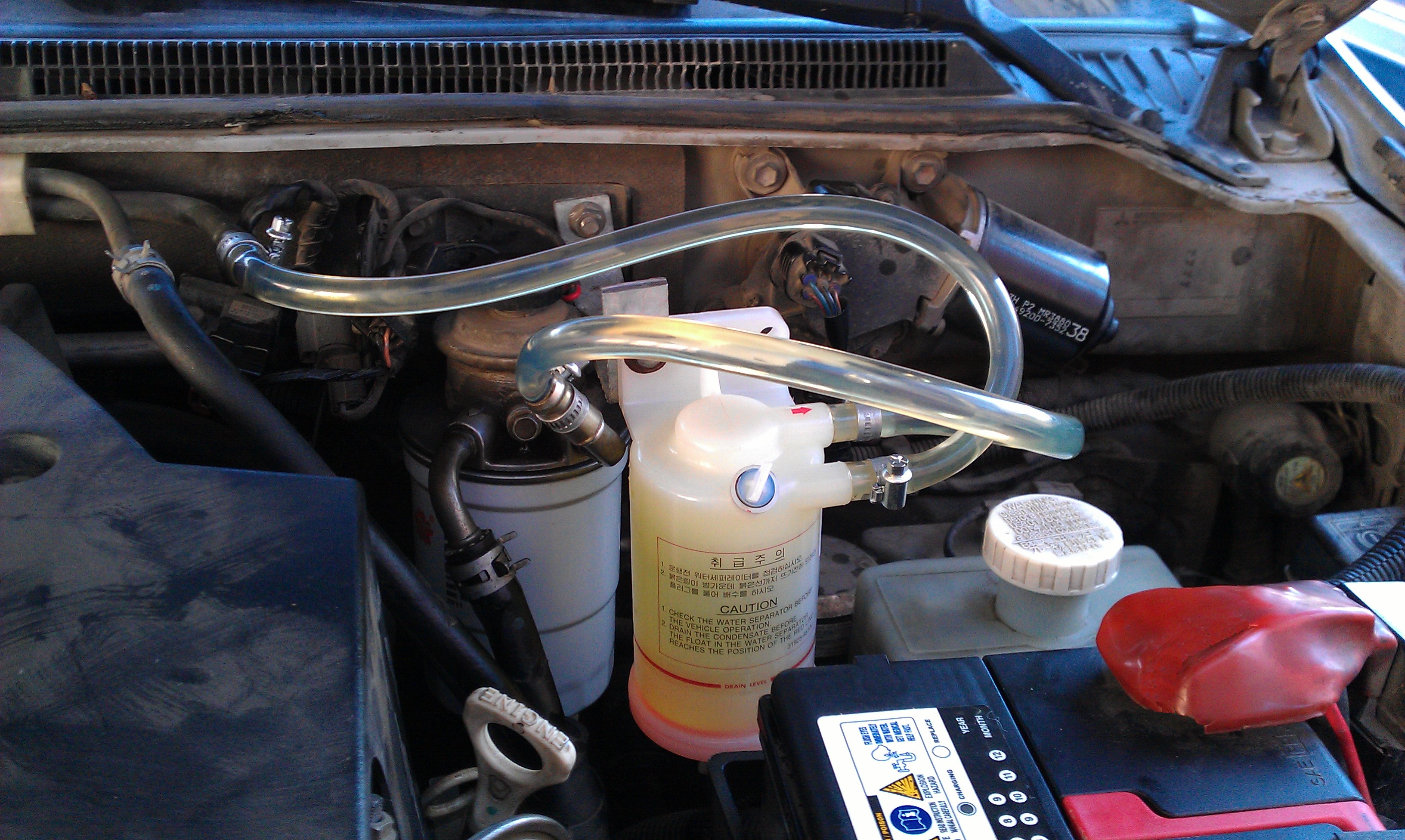

Загорелась тут на днях у меня лампочка наличия воды в топливном фильтре, ну я давай скорее сливать воду, приоткрутил датчик, лил - лил, лил-лил, а вода с топливом всё бежит и бежит, решил снять фильтр для полной уверенности, открутил, а там столько каки с водой, хорошо новый был в запасе - его и поставил, проехал-то всего на этом фильтре тыщ 5 км. До этого сам хотел слить водичку с фильтра, что-то мне подсказывало, что уже пора, но всё тянул-тянул, вот и дотянул до того, что лампочка загорелась. А загорелась она, это уже воды видать было в фильтре под завязку, ещё бы чуток и капец бы был - вот такая история. В связи с этим я и решил поставить дополнительный фильтр-сепаратор, сепар 2005 совсем уж не бюджетно да и места много надо, ХОВО WG9725550002 (фото 1) -великоват, хотя стоит 1200 р. в магазине автозапчастей для грузовиков, да и дополнительный фильтрующий элемент вроде как будет нагружать насос, поискал простой отстойник с прозрачной колбой (фото 2) - не нашел. В общем выбор пал на топливный сепаратор Hyundai/Kia 31920-66200 - 662 руб в Экзисте (фото 3), и цена и размер вполне подходящие, фильтрующего элемента в нем нет, т.е. чисто отстойник- сепаратор с поплавком и красной полоской- индикатором слива воды, то, что надо, и топливо в нем даже закручивается входящим потоком, как прям в настоящем сепараторе. Его и поставил, результат на фото 4,5,6. Буду тестировать. Контроль наличия воды простой, открыл капот глянул на поплавок - всё понятно и наглядно.

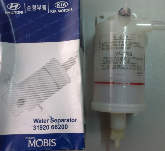

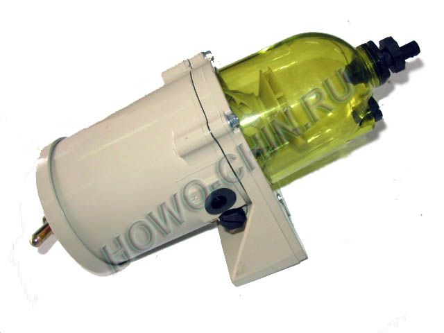

Купил такой же,но очкую ставить.Как он будет переносить подкапотный климат летом?У кого-то даже съёмный прозрачный стакан водоотделителя "повело".Поставлю не подключая,для теста.

Да не, не должен расплавиться, что уж совсем узкоглазые это не предусмотрели. А вот на сухую и больше шансов ему расплавиться, так он хоть солярой изнутри охлаждается, поток то там нормальный в обратку идет из бака, когда поставил прозрачные шланги хорошо видно этот поток, не зря говорят, что зимой соляра прогревается в баке за счет циркуляции через насос в обратку. Но, всеравно буду присматривать за ним в жару, спасибо за информацию!!

Huk писал(а):Купил такой же,но очкую ставить.Как он будет переносить подкапотный климат летом?У кого-то даже съёмный прозрачный стакан водоотделителя "повело".Поставлю не подключая,для теста.
у меня тоже вот такой из белого пластика лежит...и тоже как то очкую... помимо того что поведёт/не поведёт у него трубки тоньше чем шланги родные, замутить конечно переходник не проблема, но вот нагрузка на ТНВД не появится ли?

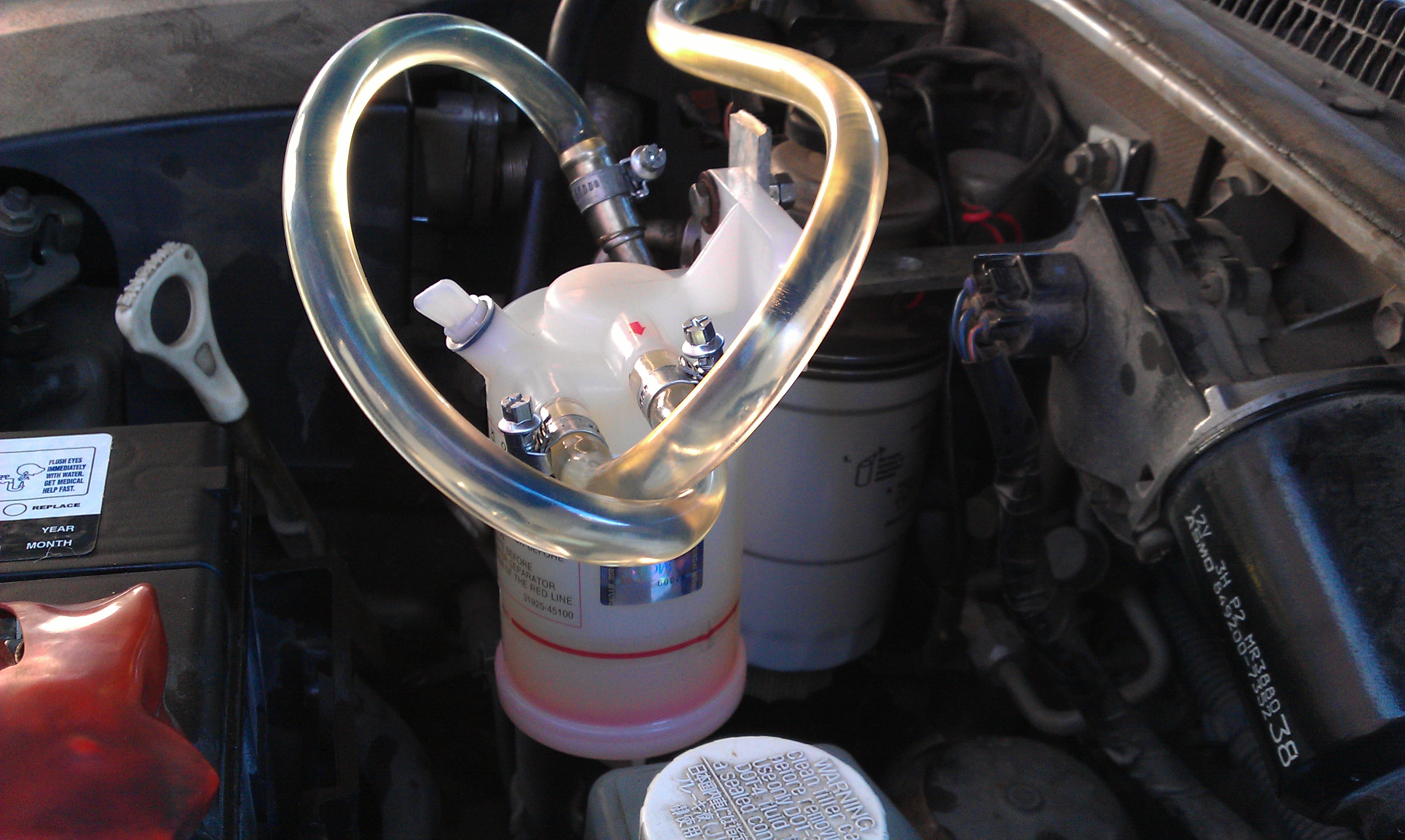

LVG
Сообщения: 60
Зарегистрирован: 11 ноя 2012, 20:00
Мой автомобиль(и):: Pajero III, 2006 г.
Откуда: Краснодар
Re: 4м41 Замена топливного фильтра.
Сообщение LVG »
Поставил без переходников, трубка 10 мм вполне нормально, снебольшим усилием, налезла на штатные патрубки.
Нагрузка на ТНВД не появится, так как в нем нет фильтрующего элемента, только отстойник-сепаратор для отделения воды - вот это в нем и привлекает.

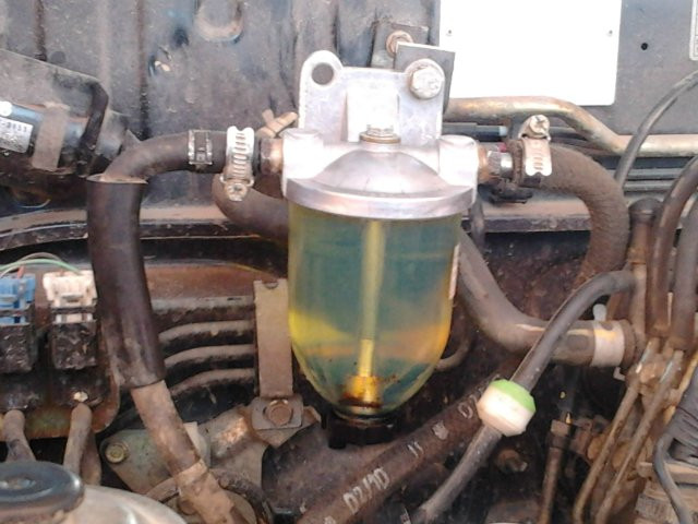

Сегодня утром открыл капот ,и увидел что колечко красное приподнялось
Фото 3.jpg (28.63 КБ) 904 просмотра
сделал "ревизию" основного и дополнительного фильтра. С отстойника или сепаратора ,как хотите называйте ,слил грамм 70-80 воды, в основном пару еле заметных капель.Вчера приехал из деревни,на круг пробег составил 1250км, соответсвенно заправлялся на азс Газпром и Тнк, всю эту гадость хапнул на заправках.
до этого заправка только ,через лейку и из канистр. И это всего лишь пару раз заправился....

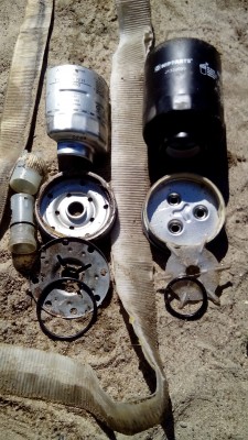

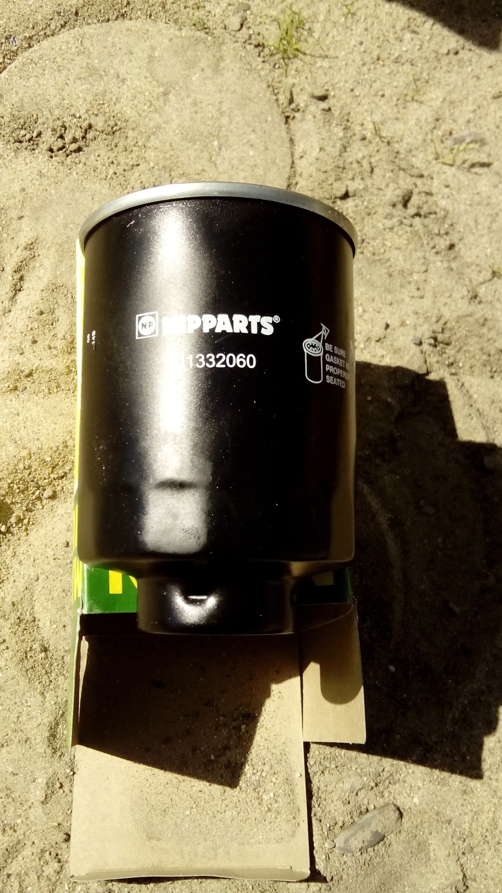

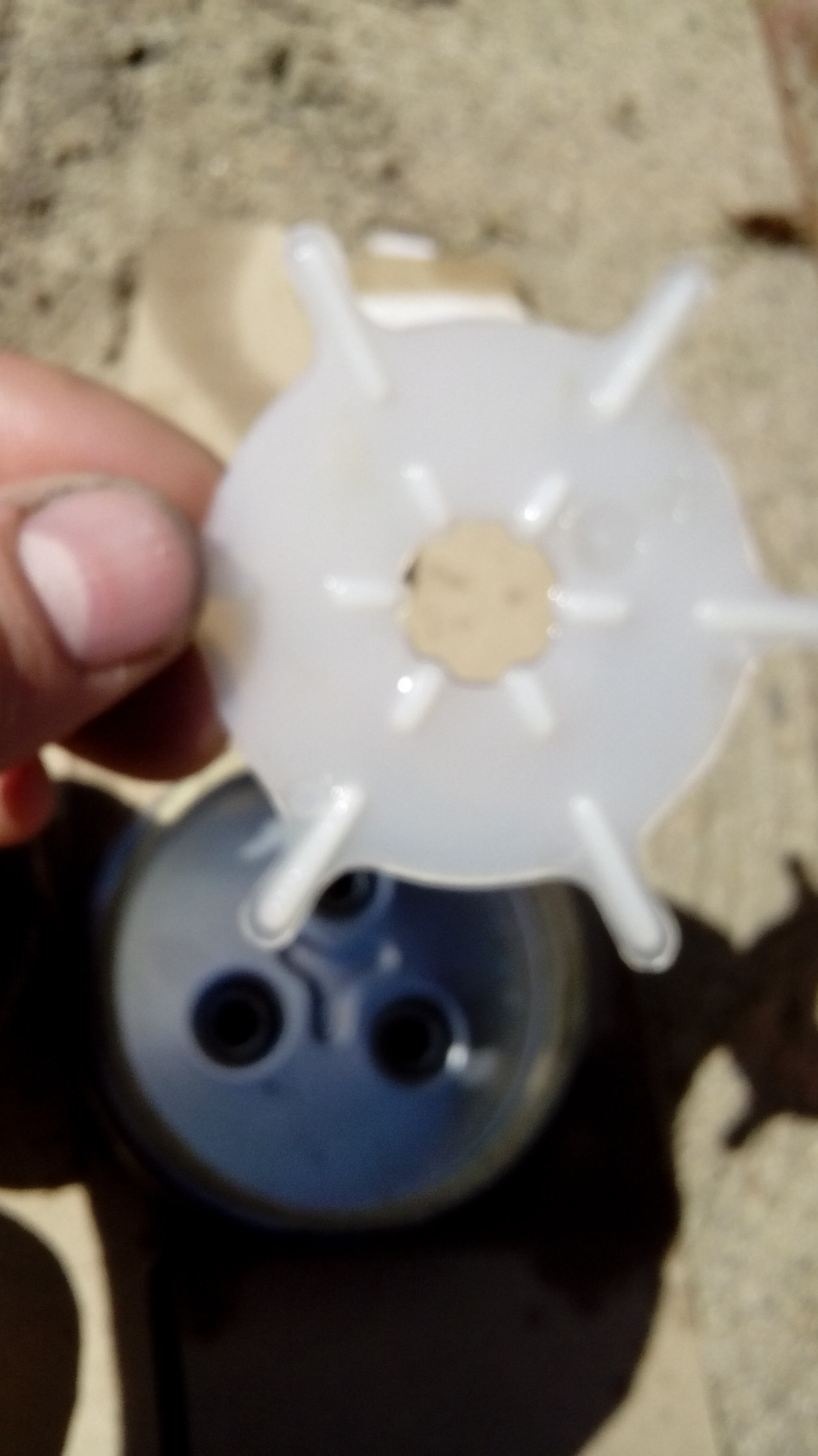

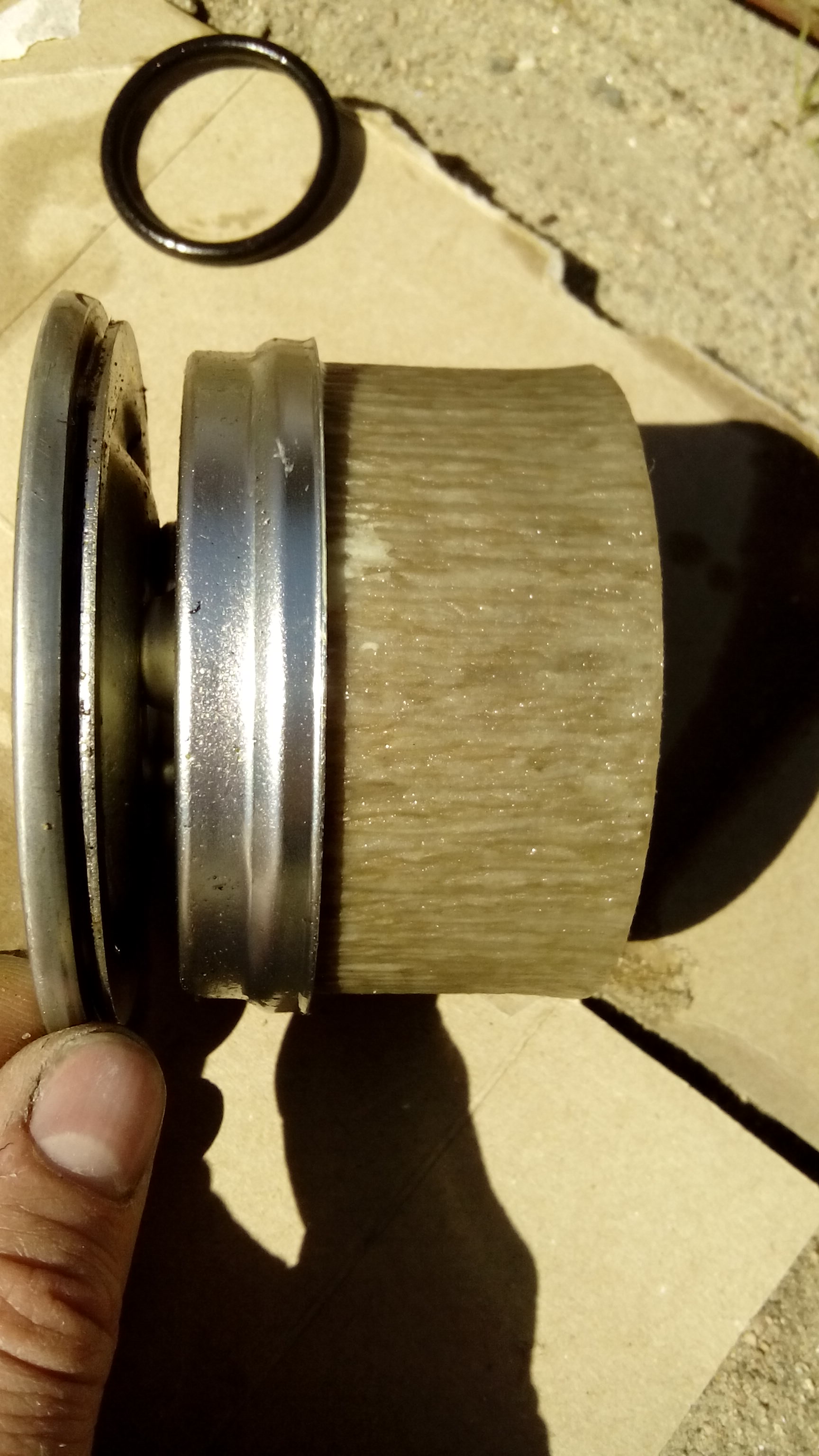

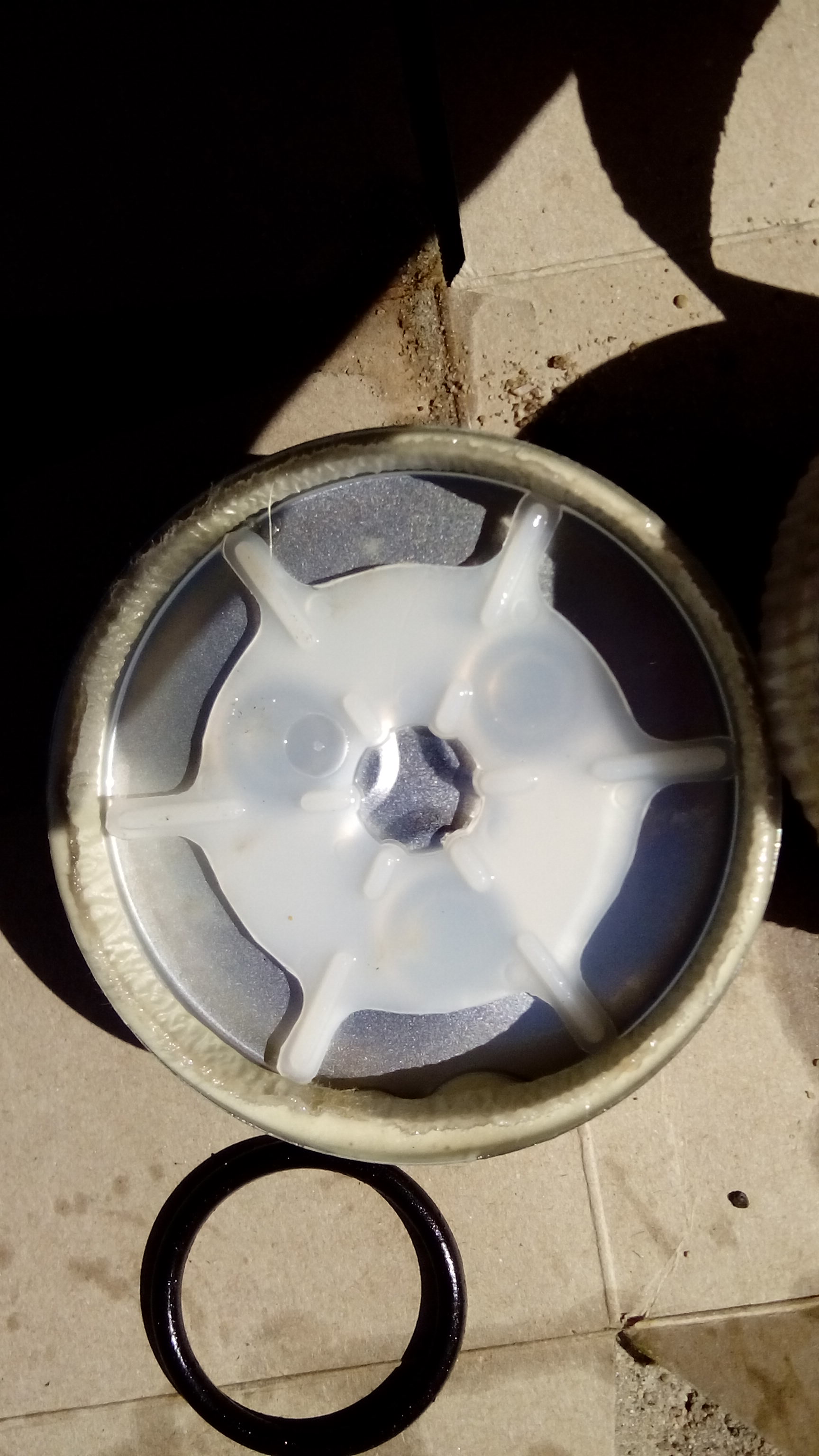

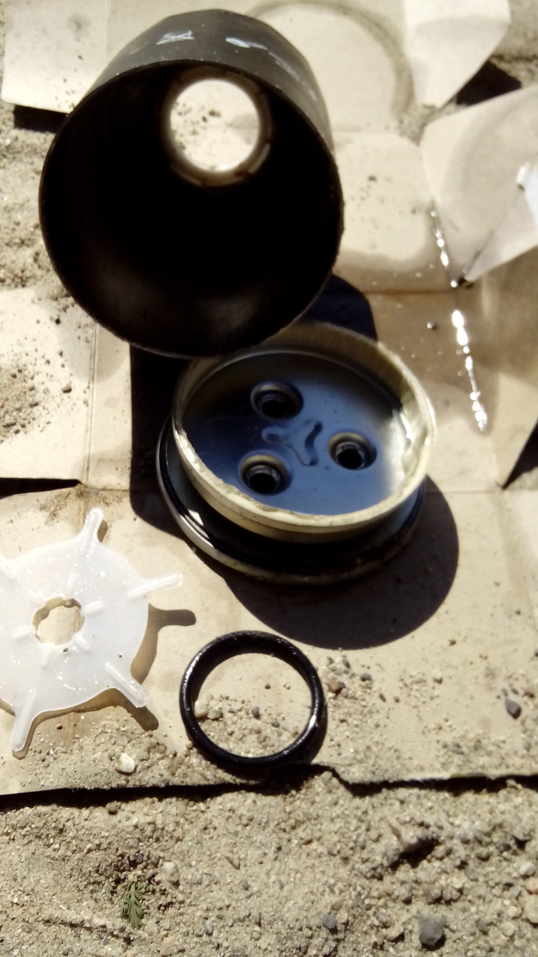

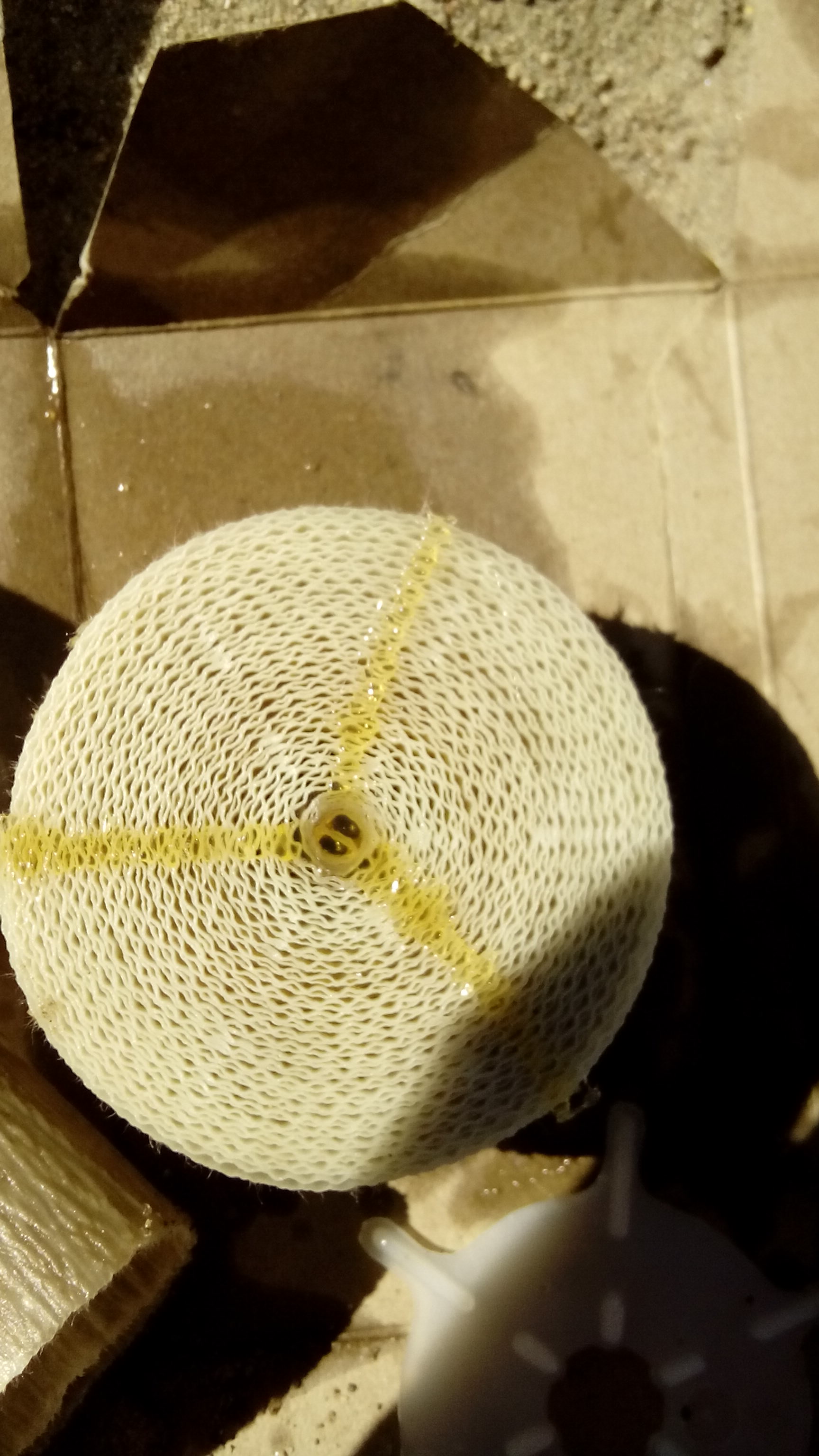

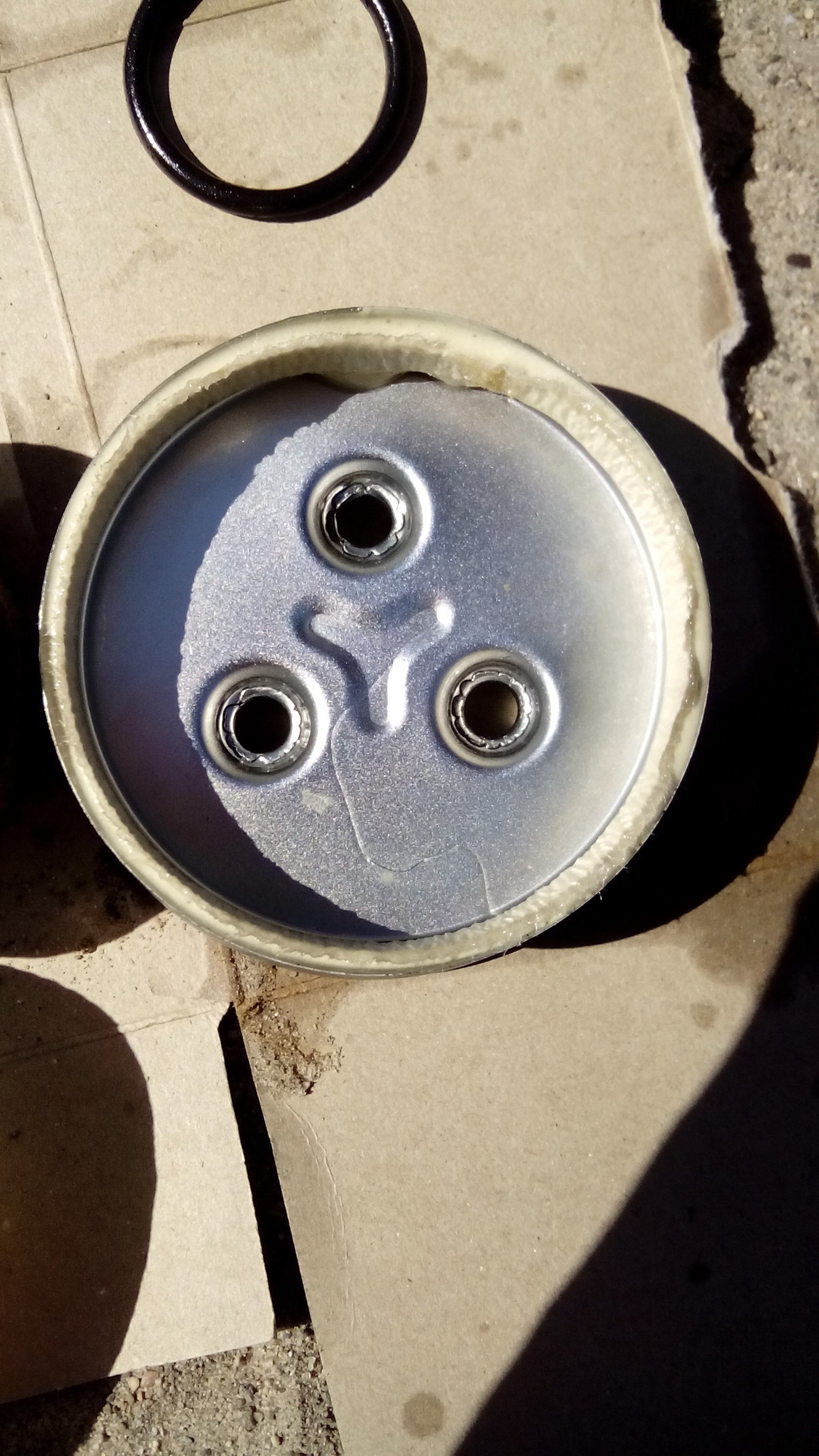

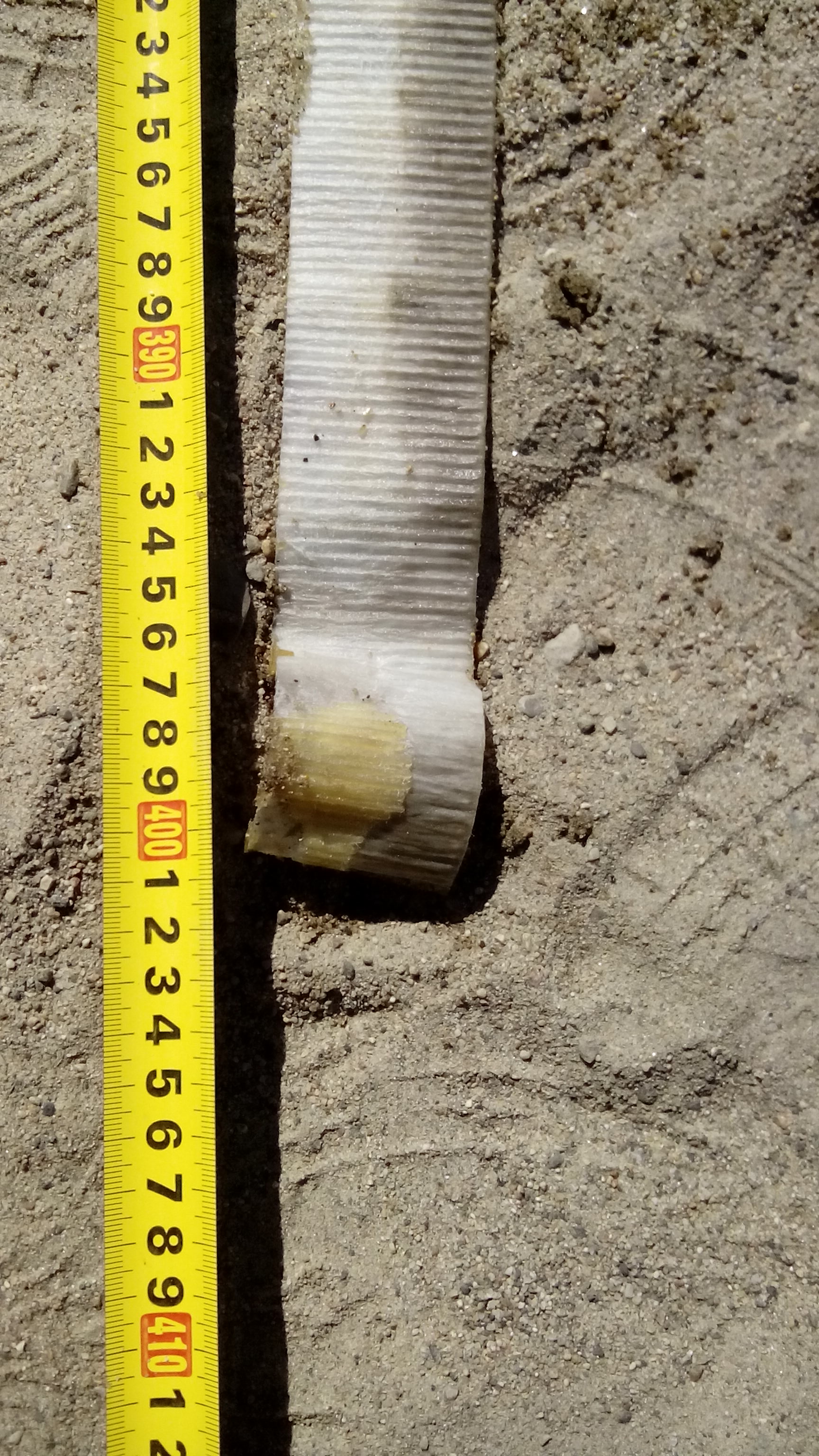

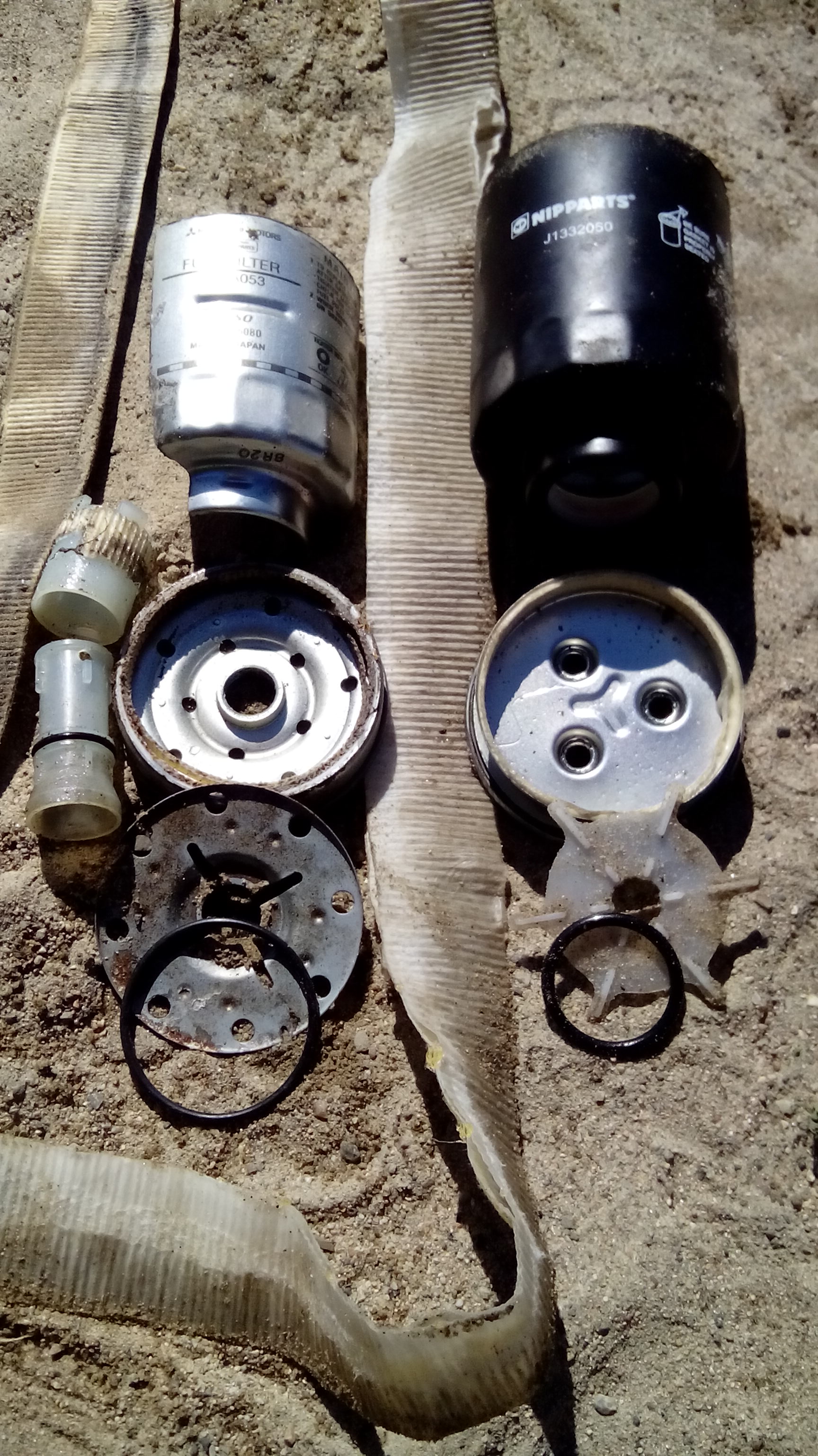

Всем Здрасте! Сегодня решил поменять топл. фильтр. А старый "распилить"!(Ранее выкладывал фотки, с "раздербаненным" оригиналом) может кому, будет интересно!....Сразу скажу, что Nipparts, мне не понравился! Купил его, ради "эксперимента"(цена была "смешная", что-то около 300р!) и проехал на нём около 1000км! Не понравилось, то что он сразу же начал "потеть", как бы я его не закручивал! И при "вскрытии", мне не понравилось, что "он" был как-бы правильней выразиться, "полупустой" что-ли?! Понятно, что за такую цену....но...... И бумага на ощуп (сравнивая с оригиналом) какая-то "пластмассовая"!!!!! Щас купил филтр, фирмы Mann! Буду дальше тестить=) Всем спасибо, за внимание, если есть вопросы, "милости просим" :)
