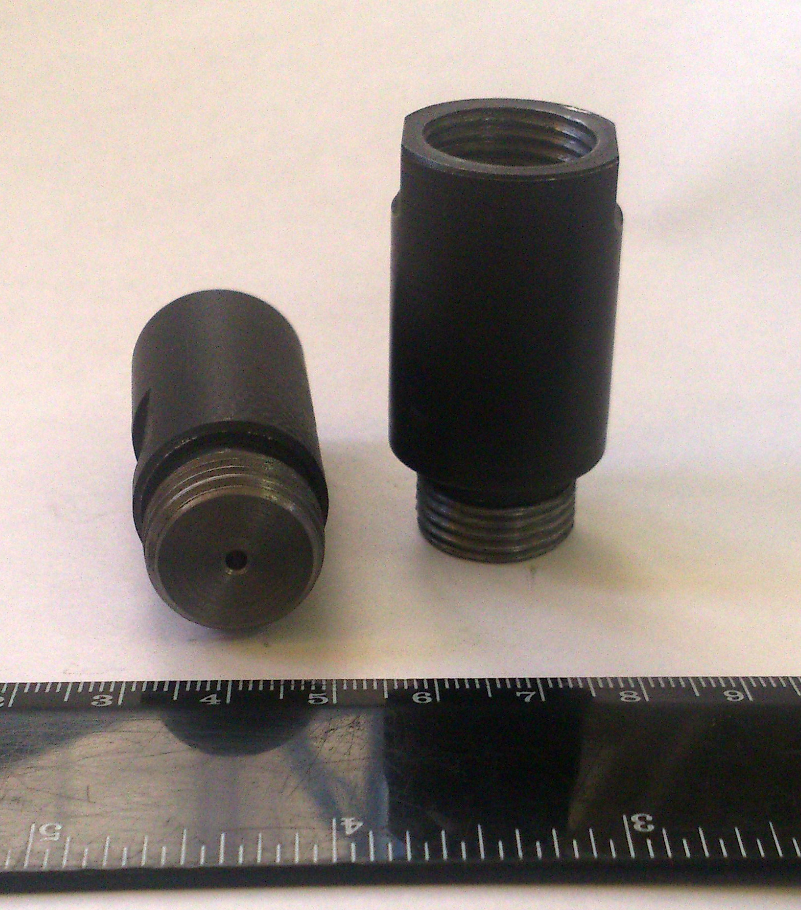

Не много от себя о вырезании катализаторов, так сказать простенький ФАК:
Лучше каты выбивать/менять до того как они начинают выходить из строя и загорается чек...
от сюда следующие варианты, когда чек НЕ горит, но решено было врезать пламегаситель или просто "выбить" кат.
1-снимаем все что мешает для работы.
2-вырезаем кат/заменяем на пламгас.
3-если нет варианта программно отключить нижние лямбды, вкручиваем обманку лямбда зонда.(механическую)
4-собираем все в обратной послед-ти и подключаем клему АКБ.
5-заводим ДВС.
Второй вариант, когда чек инджин уже горит.
По хорошему перед работой считать ошибки еще раз сканером(возможно появились по мимо лямбда зонда еще какие то)
Если такой возможности нет, просто перед работой скидываем клему АКБ
Maksus писал(а):Величину не помню, вот нашел примерно такие http://аргонщик.рф/obmanka_lambda.htm

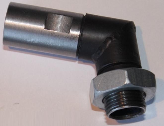

Касаемо обманок.
PS:есть возможность достать мехобманки, в тч и поворотные.
обманка лямбда зонда с поворотным переходником
С уважением!
Последний раз редактировалось megasvarshik 09 апр 2013, 14:43, всего редактировалось 1 раз.

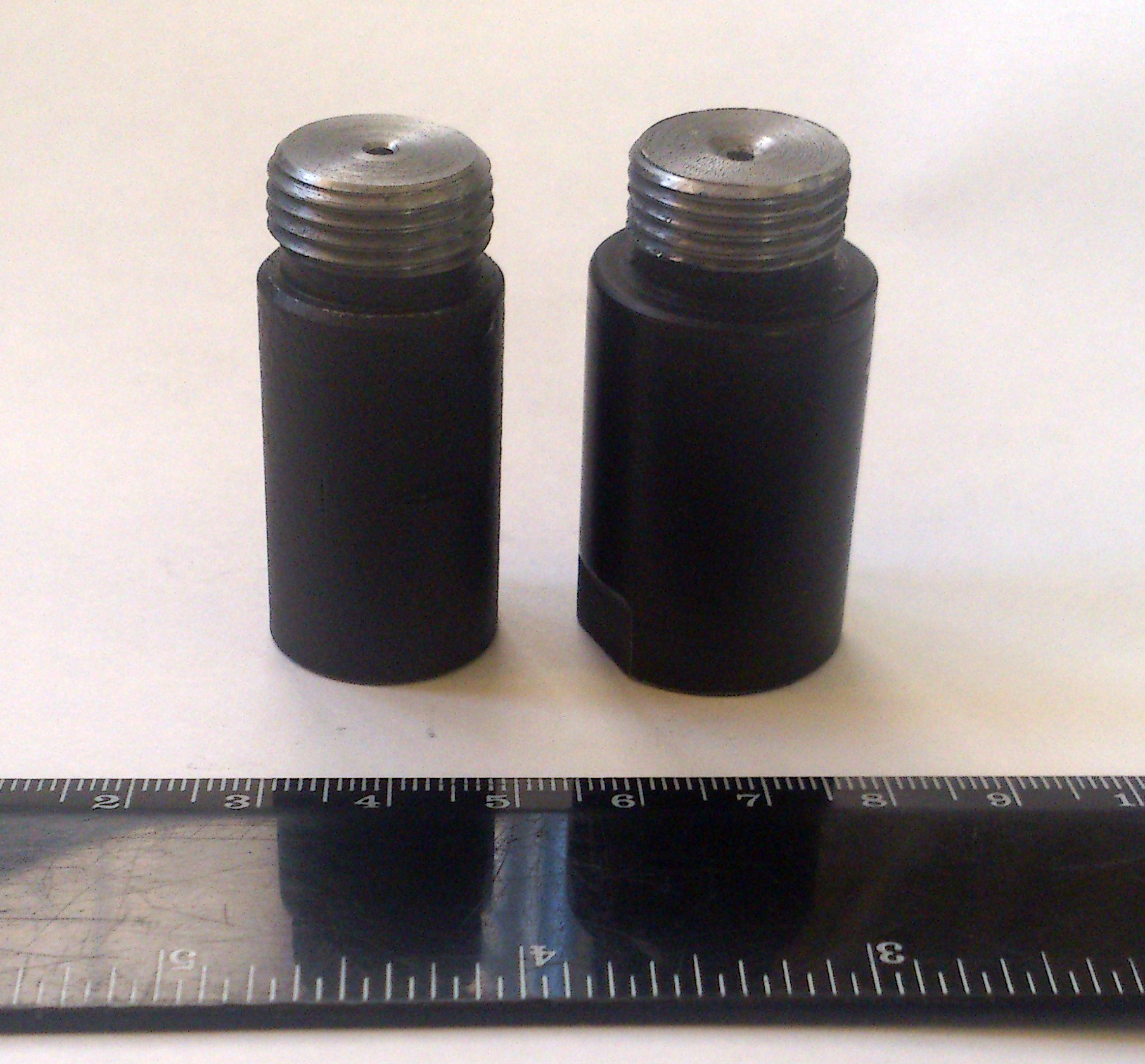

Вот ещё фото прямых обманок.
Такие подходят обычно на все автомобили, в том числе и ваши модели ДВС.
