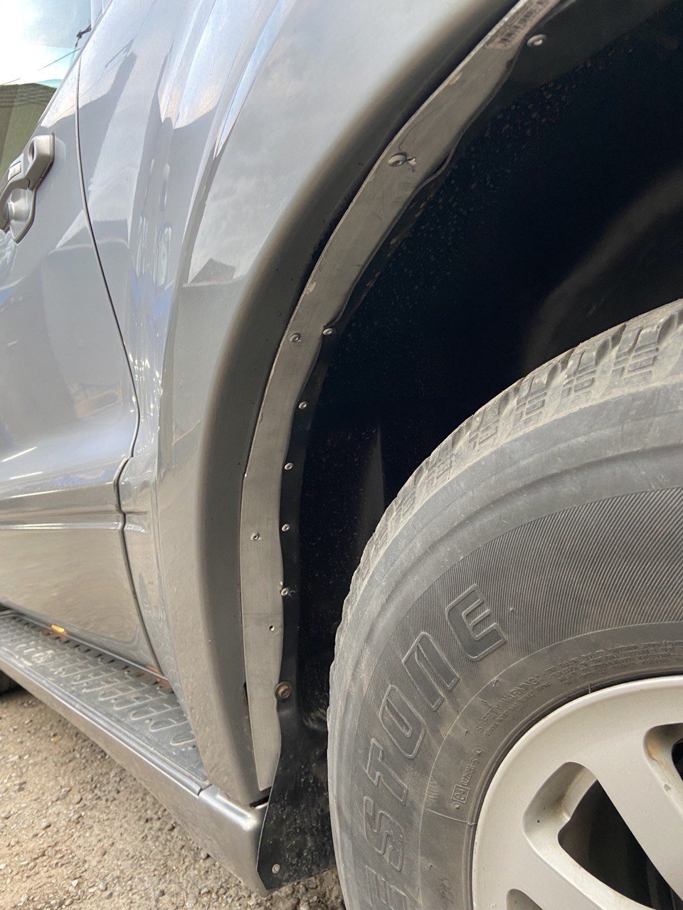

Брал здесь http://www.mercury-auto.ru/category/805/ пару недель назад. Находятся в Королёве. Есть подкрылки именно на Паджеро 3. Цена 2300 за весь комплект. Подходят без вопросов, ставил местами на штатные крепления, местами на заклепки. Места примыканий подкрылков к крыльям промазал черным силиконовым герметиком. Кстати у них есть еще резиновый коврик в багажник Паджеро 3, давно мечтал, цена 1050 р.

На 3-х дверку почти подходят от 5-ти дверки, в передней части арки только не очень плотно прилегает локер к арке. Вышел из положения, установкой алюм полосы 50мм (брал в Леруа)
