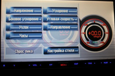

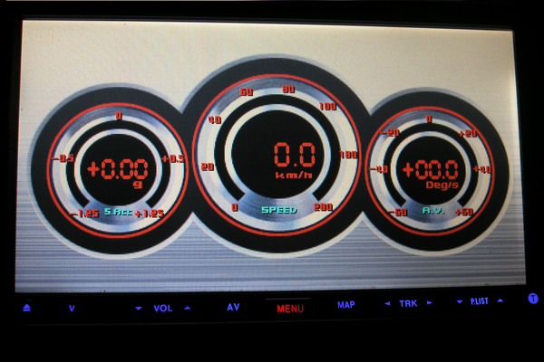

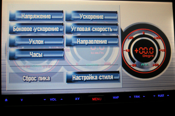

Уважаемые спорщики,Lew и DenVer!Пытаясь вникнуть в суть вашего научного или околонаучного(такое определение здесь тоже прозвучало) спора,увидел пару знакомых слов,а именно "угловая скорость" и "боковое ускорение".Может быть и их не знал,но случилось так,что такие термины есть в моем Pioneer,и их можно отображать на мониторе для контроля за ними.
хотелось бы узнать о практической ценности такой информации,если таковая имеется и как-то попроще,и,если можно,без ссылок х-те куда.

Но инф-я эта особой ценности для водителя не представляет. Она нужна для мозга сис-мы стабилизации.

Поддерживаю, это просто развлекуха и красивая картинка.
Курсовая устойчивость работает на основе показаний датчиков.
Теоретически есть датчик угловой скорости и датчик боковой перегрузки. На картинке их показания: "Угловая скорость" и "Боковое ускорение". Вот предлагается посмотреть на показания с этих датчиков.
Ценность может эта информация представлять только при "разборах полетов", при условии наличия данных других датчиков и спидометра. На спортивных машинах есть "черные ящики", куда пишется вся эта инфа
На практике же, пока на эти данные посмотрел, затем на спидометр, на тахометр, оценил угол поворота, качество дорожного покрытия.... здравствуй кювет/обочина ::-D:
