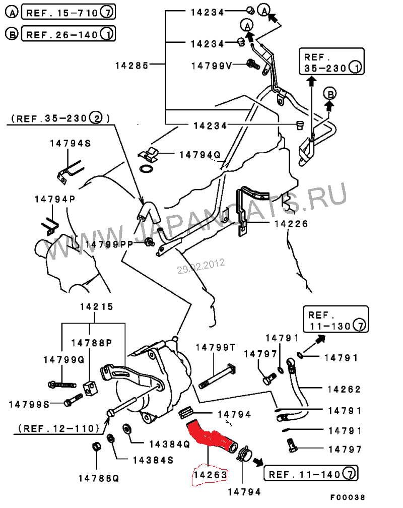

Насколько я понял эта трубка(обатка)-14263 (выделено красным). ОНА накачивает воздух в поддон, но как она соеденина внутри с крыльчаткой насоса? Перерыл весь инет-нигде нет описания внутрянки этого шайтан насоса!!!! И если дело в нем то как его чинить?

правильно, это там где "выдувает", а забор воздуха - REF.35-230 и если вся система забора воздуха "герметична", то и насосу качать нечего. А вот если есть подсос воздуха, то компрессор этот воздух прямиком в поддон гонит.

Да, обратка точнее слив масла... я конкретно не вникал куда уходит воздух, насос валяется не рабочий закину в машину завтра на работе покручу..Там расчитано так, что он качать поток воздуха не будет в картер как насос - точно!
