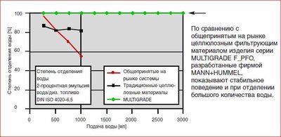

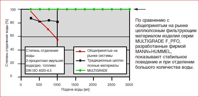

Сообщение Boyёк »
oasys писал(а):... Проблема штатного фильтра в том, что он не убирает микроскопические капли воды, и я лично пока не видел ни одного подтверждения, что сепар с такими справится.
кое какие подтверждения для штатных фильтров могу показать. называется стандарт "DIN ISO 4020-6.5 Степень отделения воды из диз.топлива". там для стандартизации фильтров как раз используется 2-х процентная эмульсия H2O/Диз.топл.
MANN фильтр справляется под 100%. Кстати SEPAR-2000 (не знаю в какой комплектации) то же дает 100%.

Сообщение Boyёк »
Вывод такой:
П-4 4М41 с штатным 2-х мкм. фильтром MANN № WK8053z совершенно не нуждается в установке SEPAR-2000/5.
В условиях максимально приближенным к боевым :)
а именно, полный бак д/т +1,5 литра воды (хоть на дне, хоть в составе эмульсии) - фильтр MANN № WK8053z практически полностью отсепарирует всю влагу. Итак каждый последующий бак.
Тем более тогда нет нужды в китайских SEPARах или любых прочих "сепараторах".

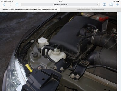

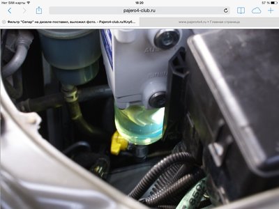

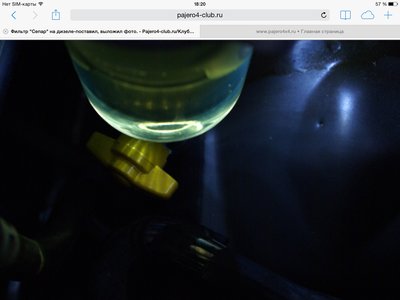

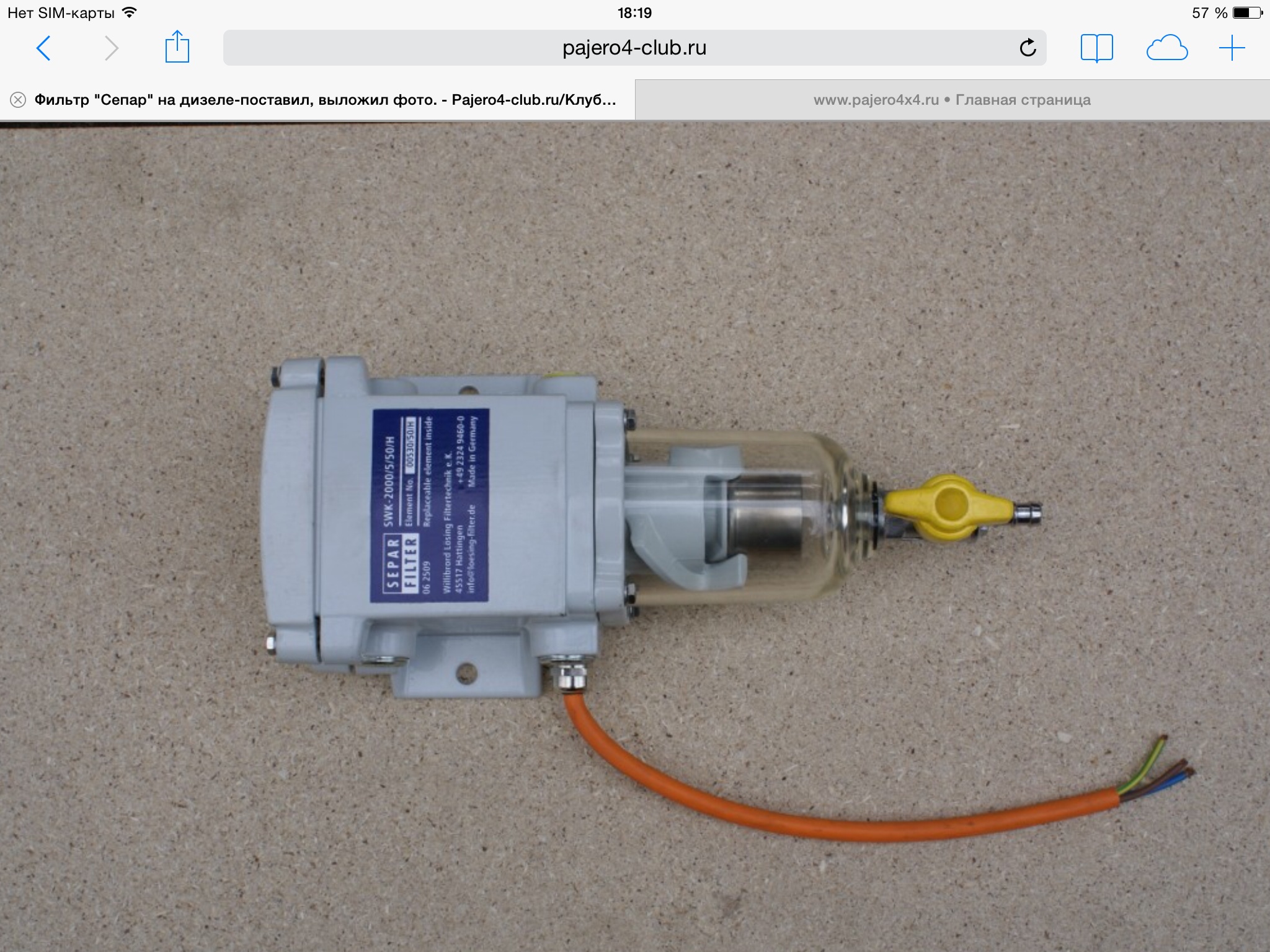

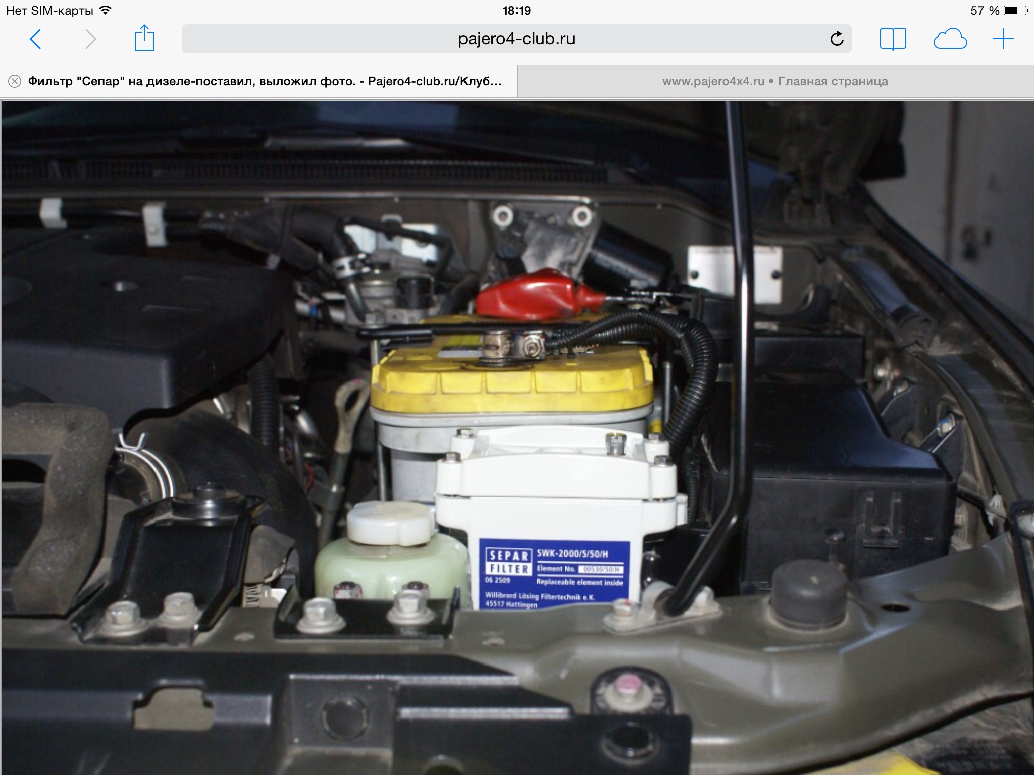

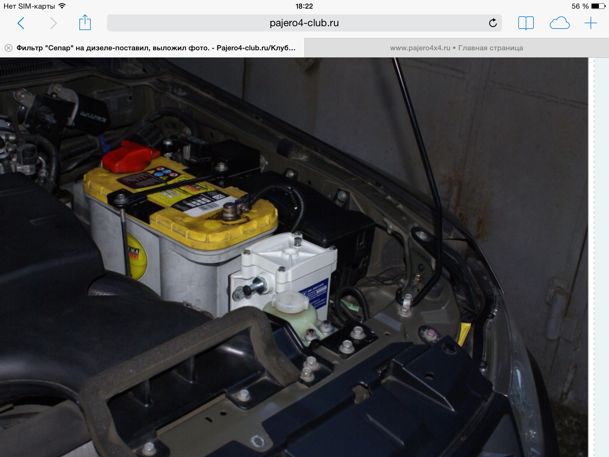

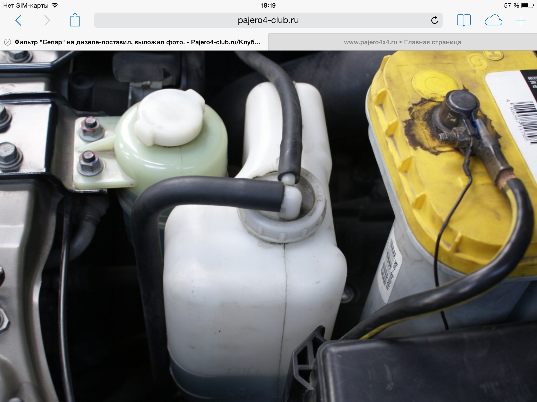

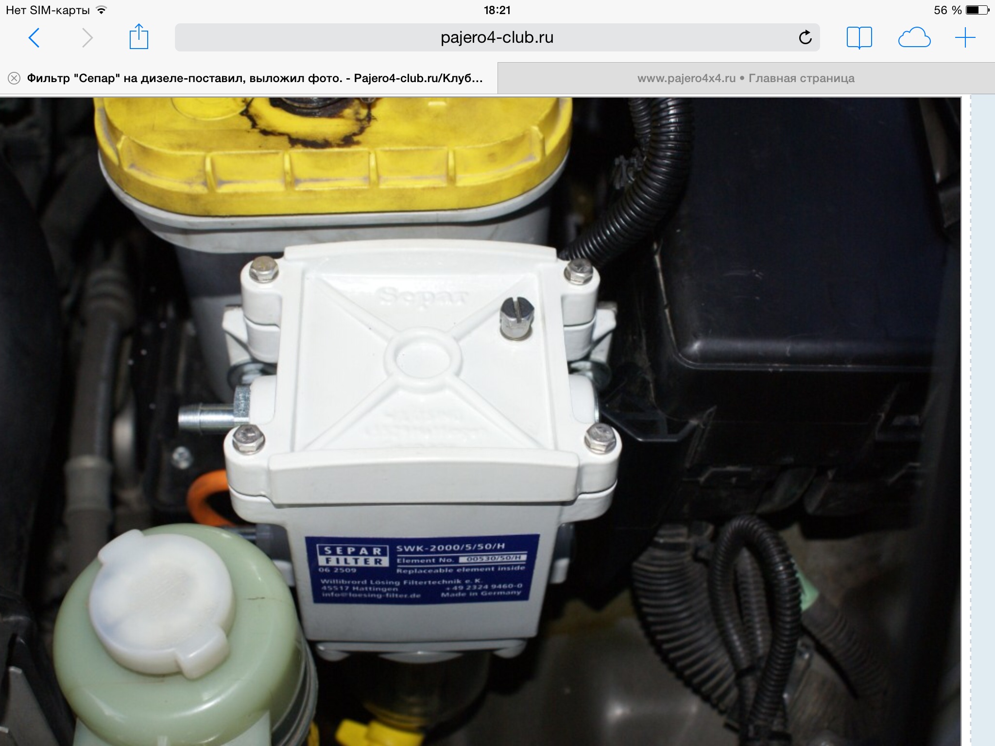

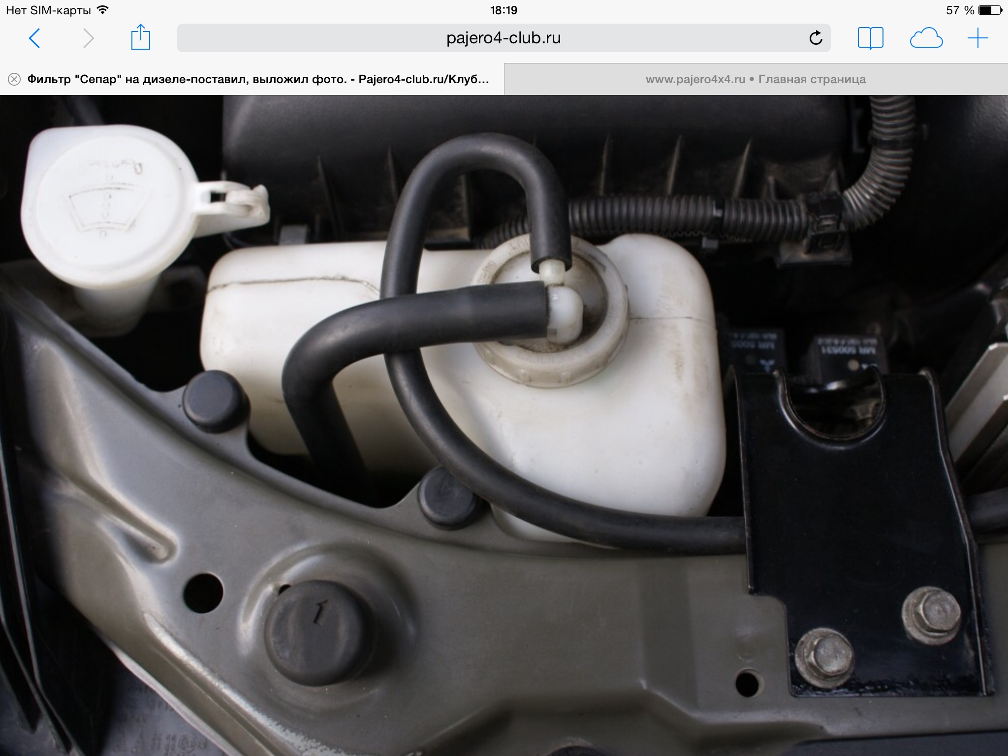

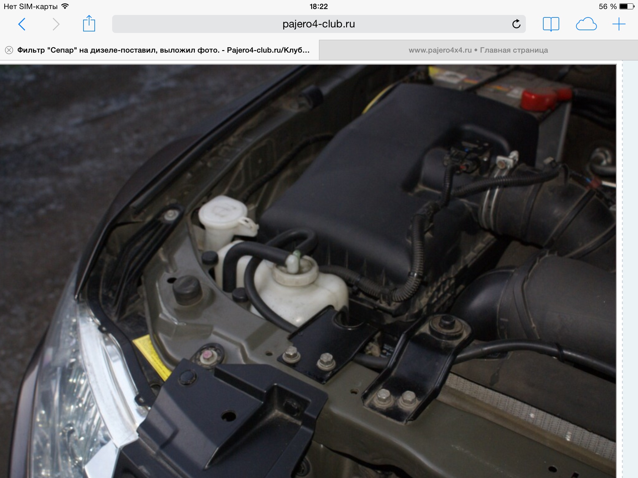

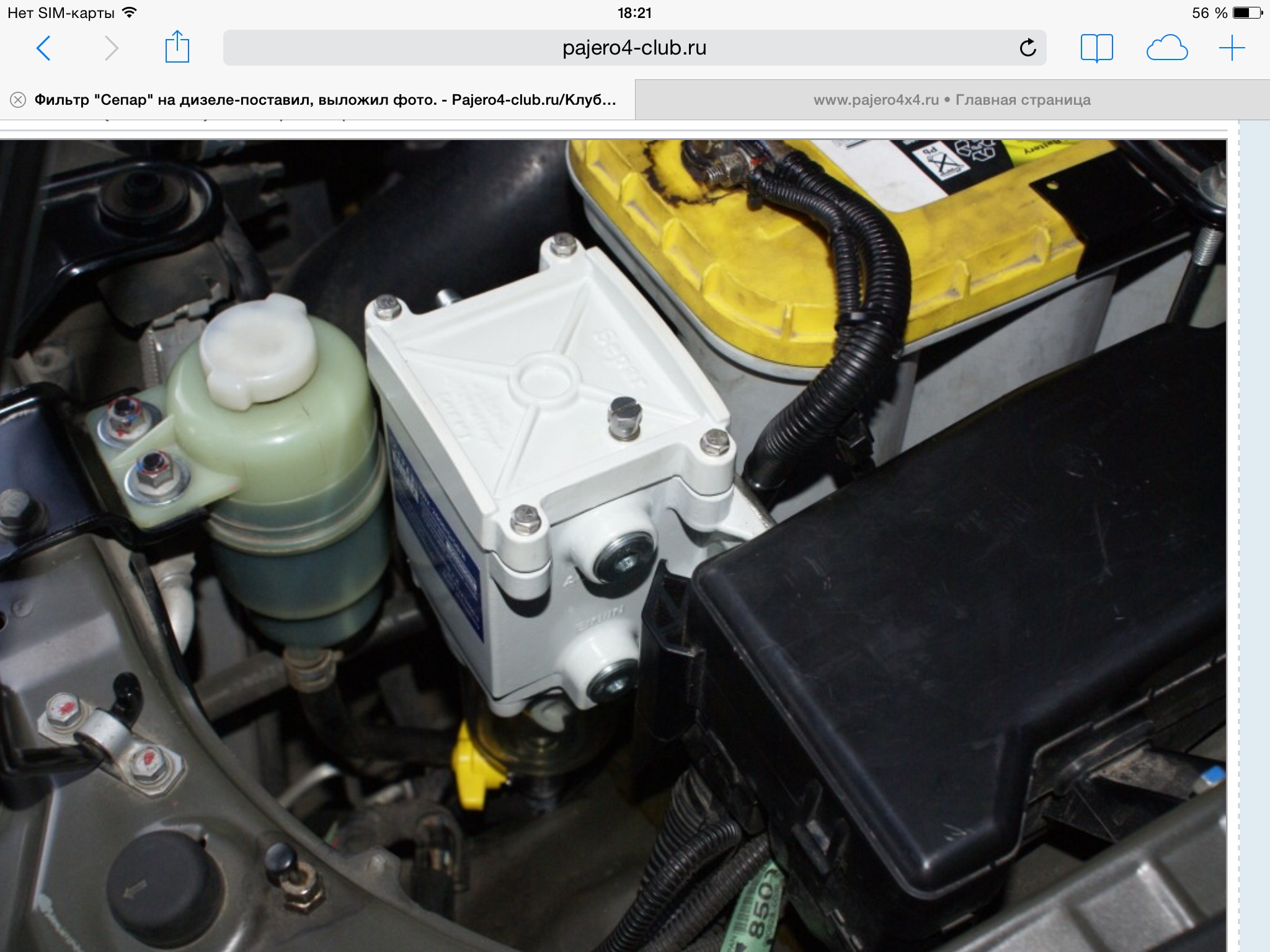

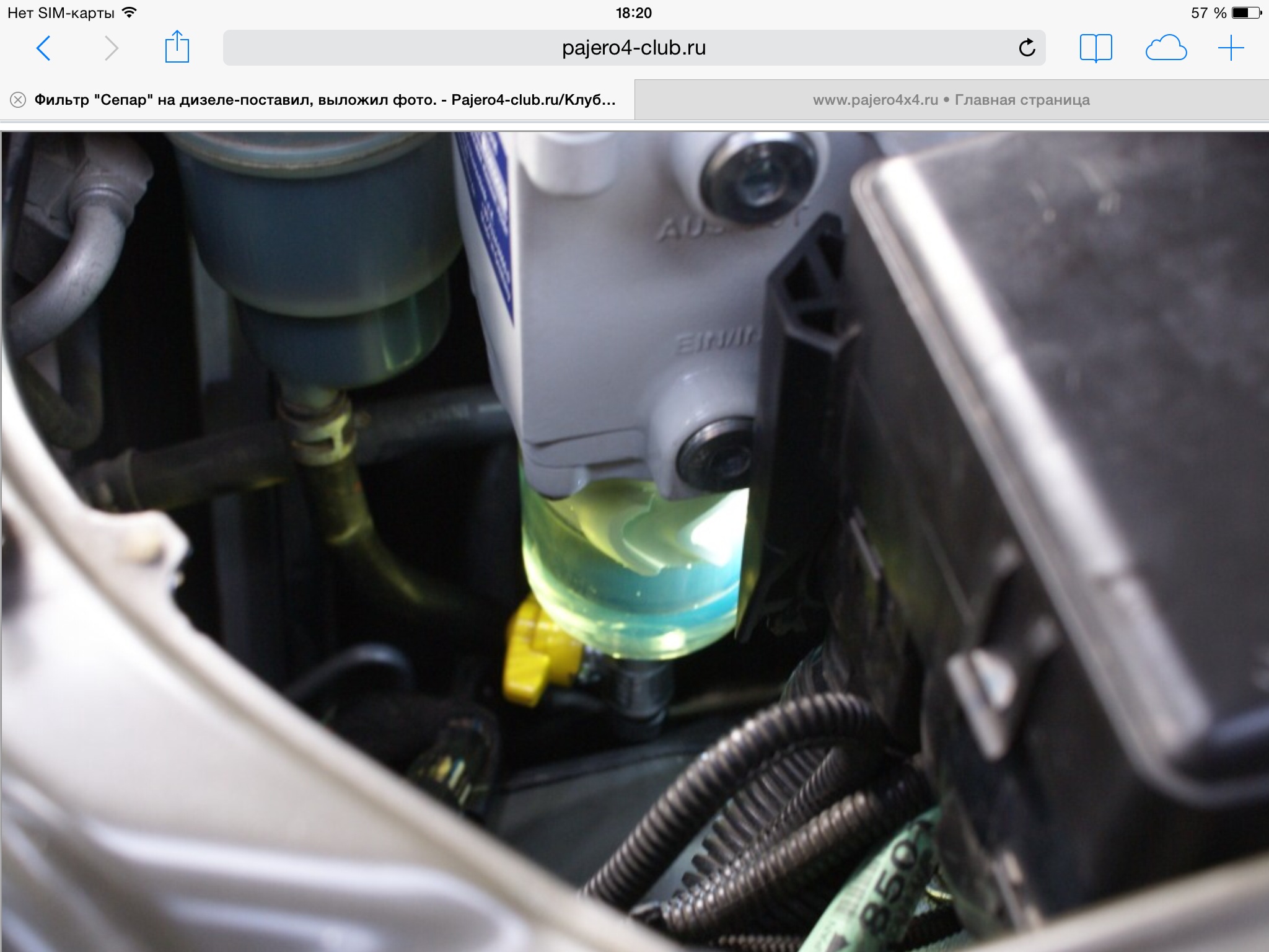

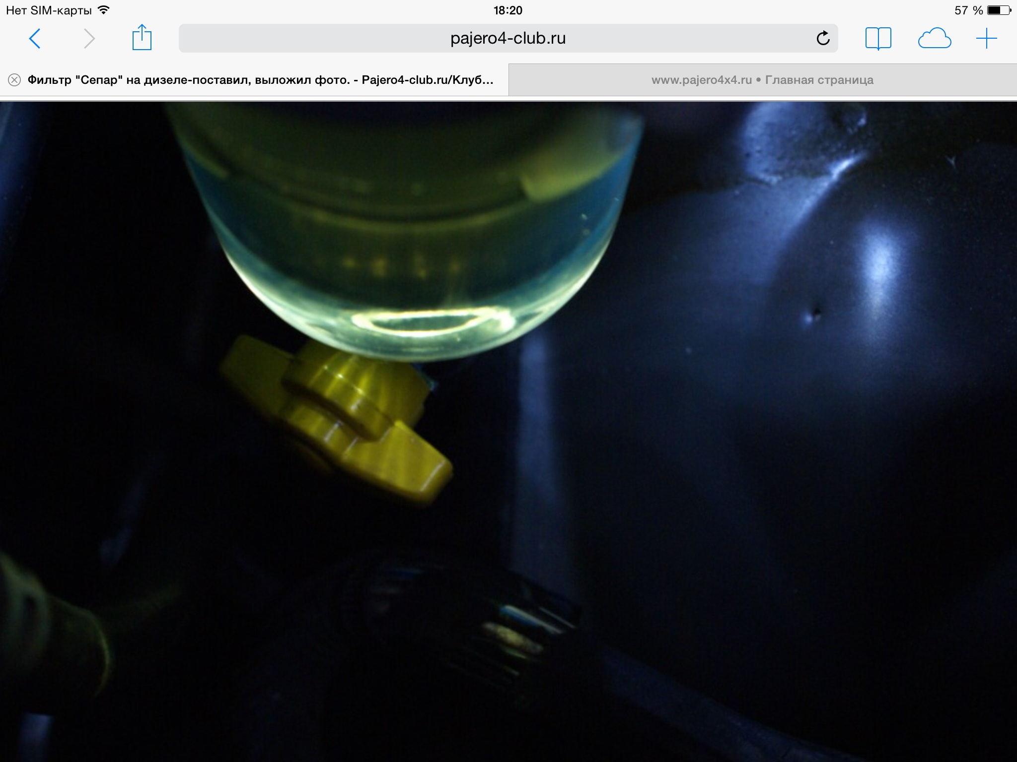

Сообщение Стафф »
Может кому будет интересно;)-установка фильтра Сепар-2000 на П-4 с переносом расширительного бачка к воздушному фильтру, при установке сепаратора никаких дополнительных отверстий в кузове автомобиля не сверлилось ;) проект был реализован в 2013 году.
