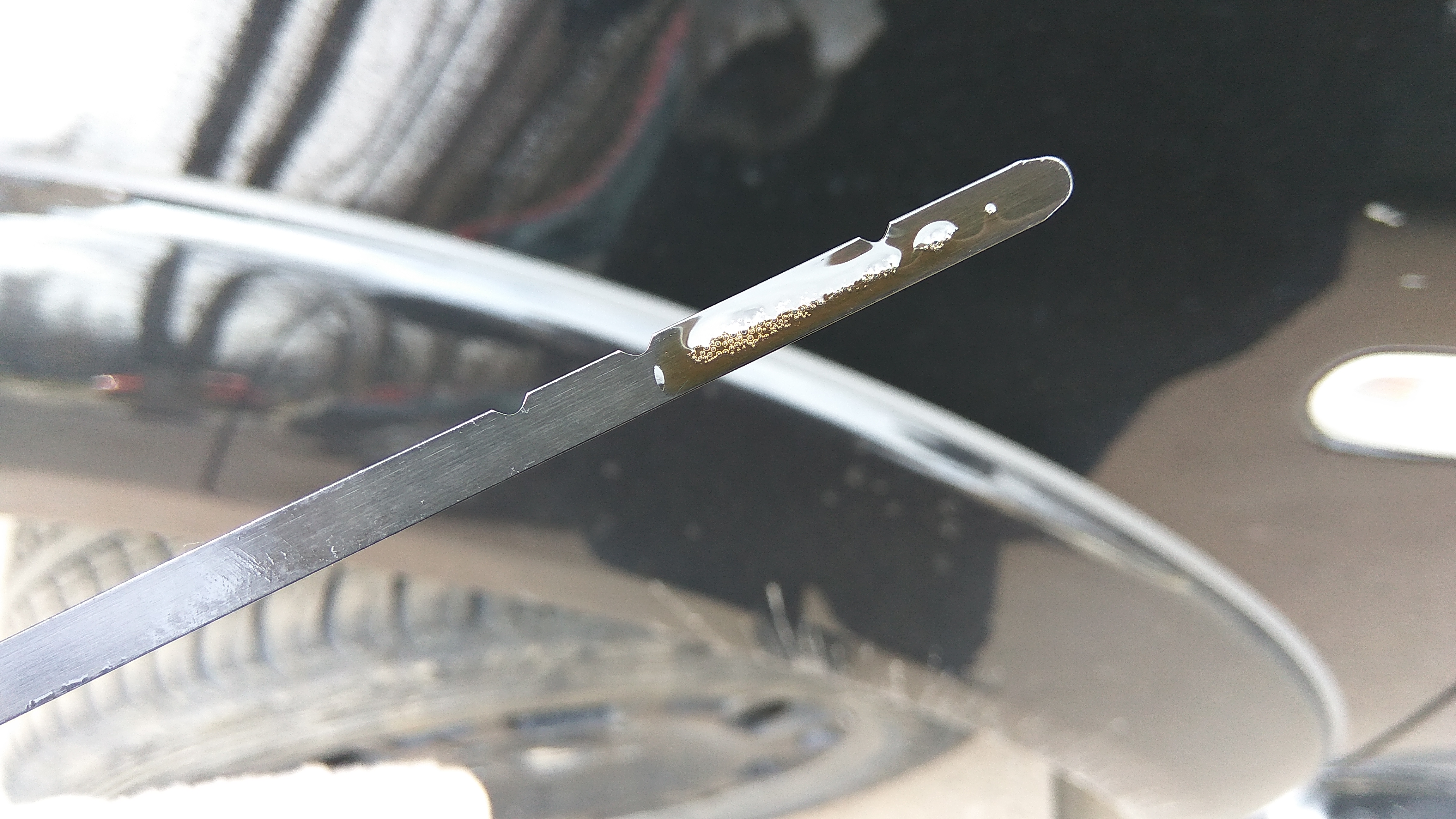

Приветствую! И еще раз про уровень масла , плиз.Резюмируя - до какой температуры по компьютеру греть АКПП для определения уровня ATF на машине БЕЗ радиатора охлаждения АКПП? и по какую метку на щупе выставлять уровень atf-верхнюю риску HOT или ниже\выше? И еще- при нормальном уровне атф на щупе могут быть пузырьки воздуха? Спасибо.Вот пример фото

До 70 хотя бы подогрей. Масло по верхнюю риску. Пузырьки пофиг. А чего у тебя масло не красное??? и радик поставь!

Уровень норм, цвет в допуске.
Мерял после езды?? Прогретая коробка?

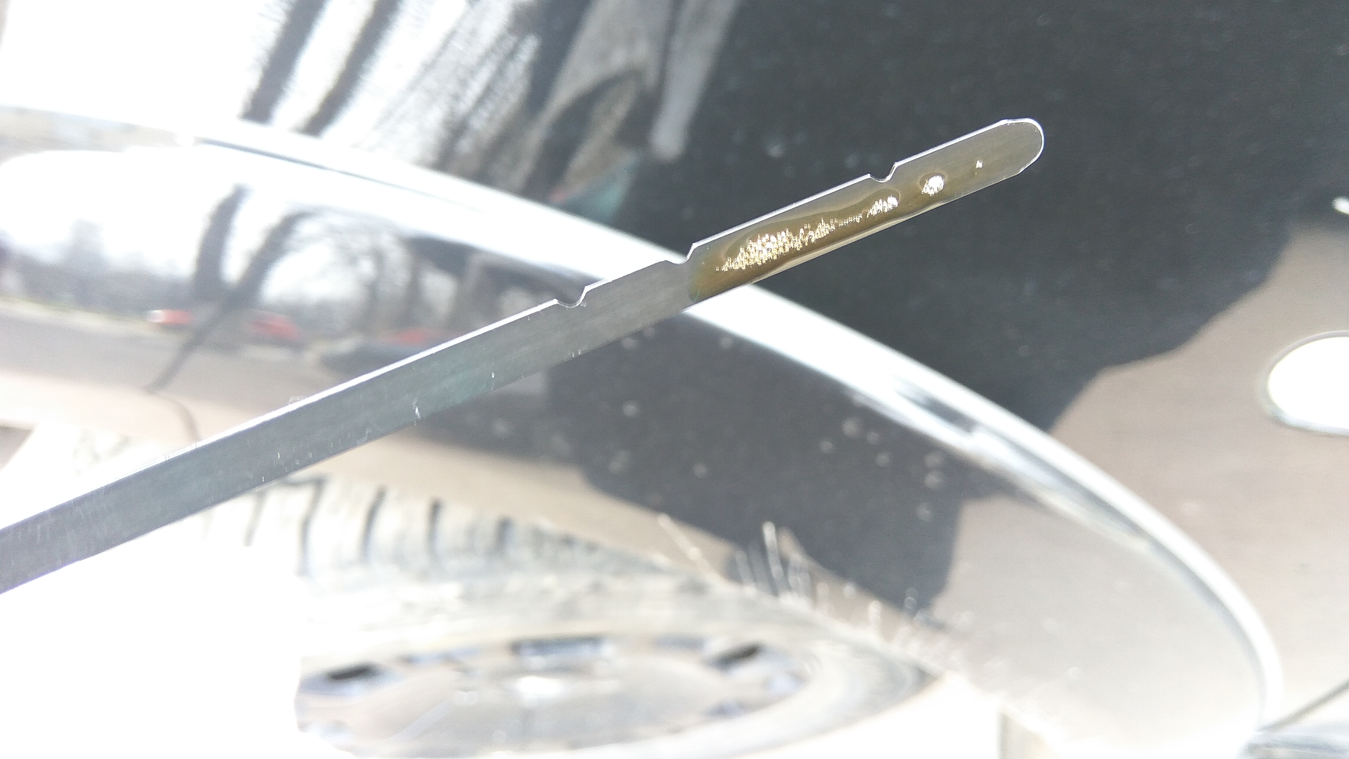

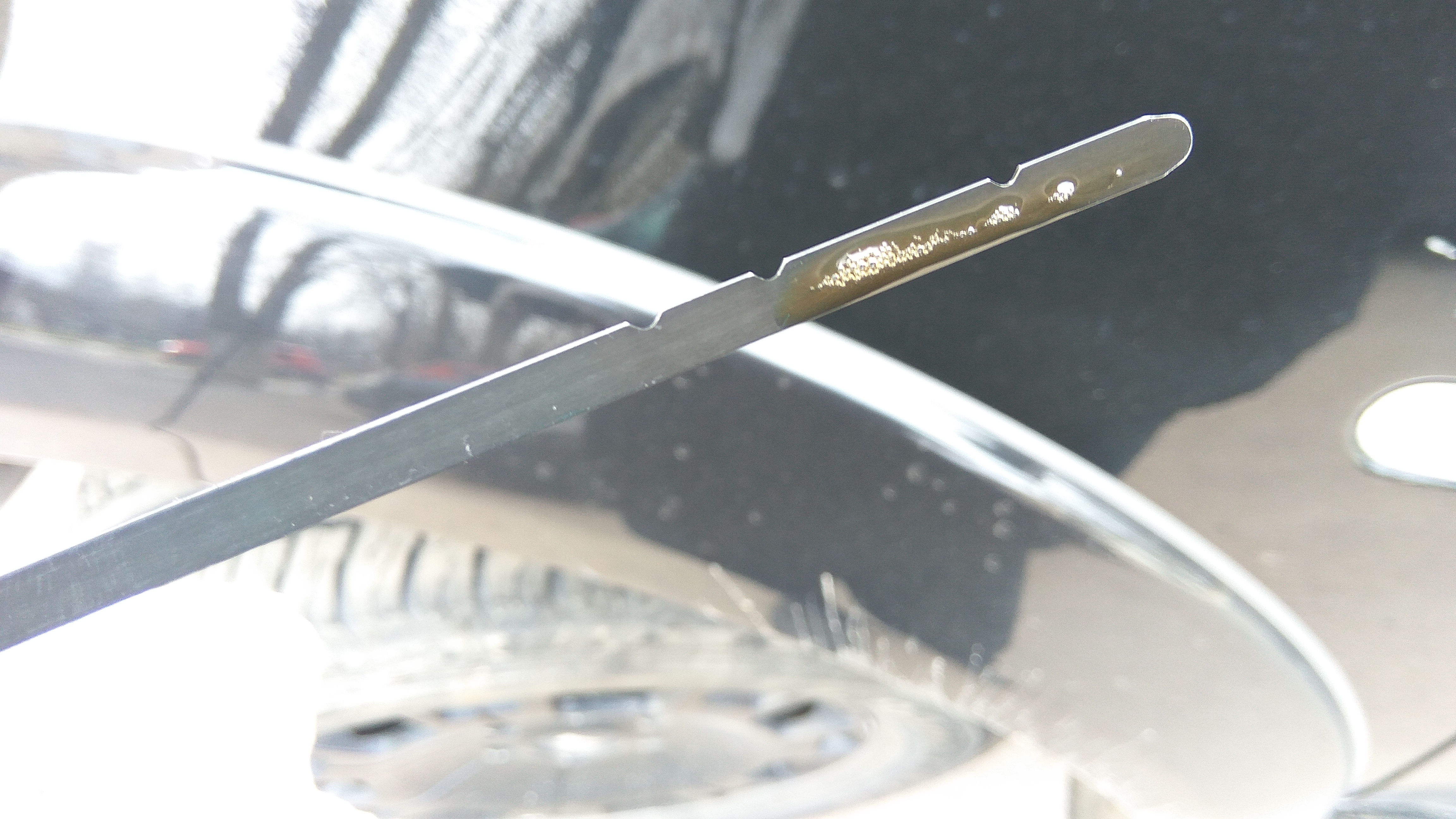

Мерял после езды по городу, минут 30.Температура у нас +2 .Двигатель в рабочей температуре, а ATF на ощупь градусов 40-50.После остановки акпп в N-P-R-D по 5 сек.и на N.Напрягся из-за пузырей.на 48 тыс . менял масло частично сливом, перелили граммов 250-300, как сказал мастер, когда позавчера слил (коробас был прогрет часом езды).с переливом откатал зиму-ни перегрева ни ошибок небыло. Вот думаю-что дальше делать?)Про цвет-на коже он красно-коричневый.И есчо-утром, когда двигатель завелся, прогнал по диапазонам по 5 сек. и вытащил щуп-масло по самый кончик щупа было.

Напоследок еще вопрос-у на с на щупе есть риска COLD- это уровень на НЕЗАВЕДЕННОМ двигателе?Масло должно быть по риску, или можно ниже?Как я понял-COLD это при +20 градусах.И все таки, откуда пузырки в ATF?

Все у тебя в норме. Катайся и получай удовольствие. А небольшой перелив, особенно в зимнее время, это даже плюс.
Про пузырьки - масло всегда в движении, в таком виде как у тебя пузырьки ни о чем критичном не говорят. Бояться надо когда весь щуп в пузырях/пене.

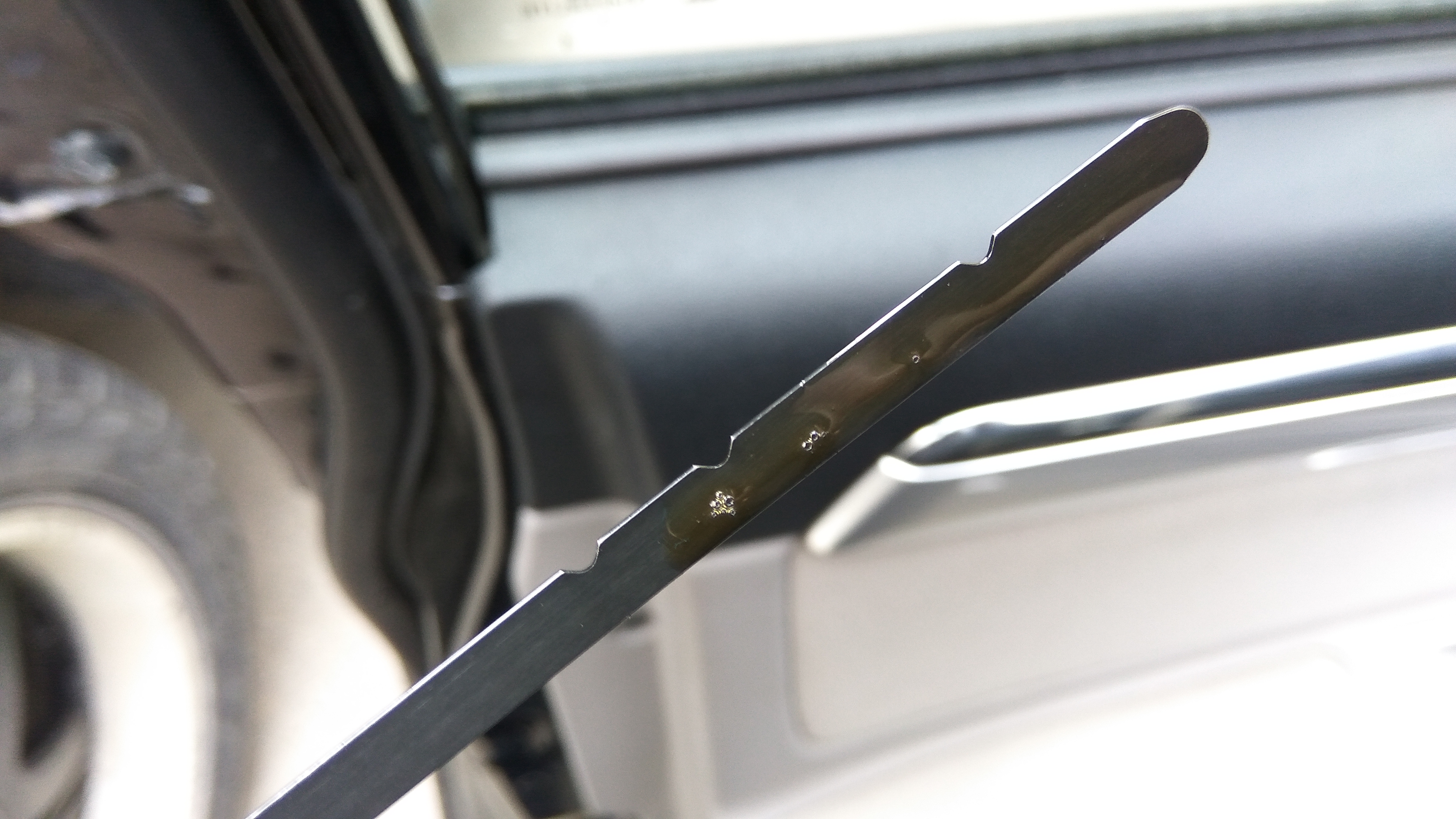

Даже столько ?:
И еще-температура ДВС показывает рабочую, а масло вна щупе АКПП еле теплое..Может быть воздушная пробка в акпп?До замены такого небыло. При обучении малому впрыску замерял уровень-между НОТ мин. и макс..по идеи так должно быть?, и пузырей на щупе не было.Есть мнение, что это не ГУТ.

Так чего масла-то по нижнюю?
Да и темп масла акпп отличается от темп двс. По крайней мере в первые полчаса- или смотря как ехать. Для контроля темп масла используй елм327 или мультитроникс

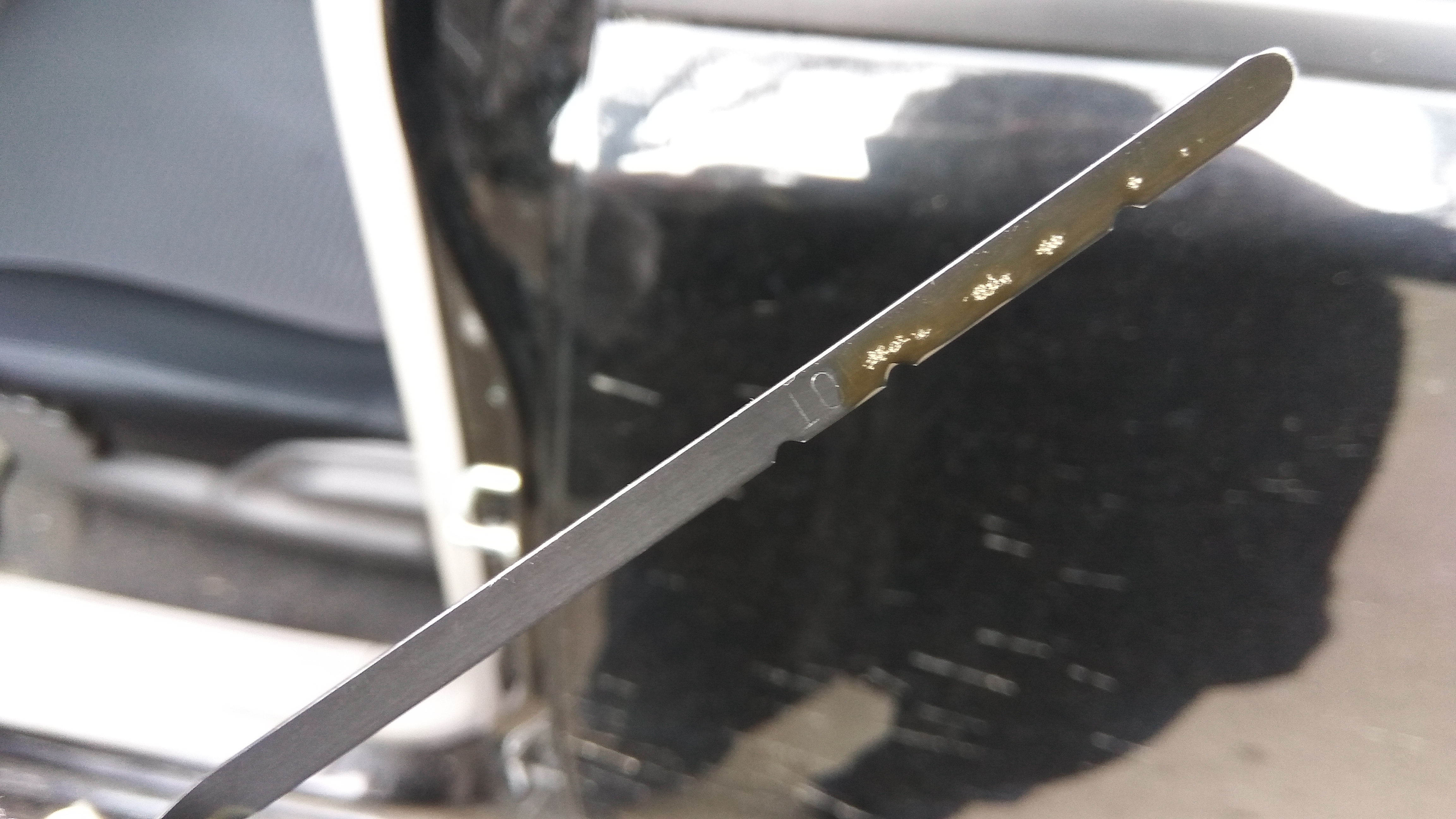

Что с пузырями? Уровень проверяли при обучении малому впрыску-норм.На фото уровень непрогретой акпп.Пузыри-норм или нет?
