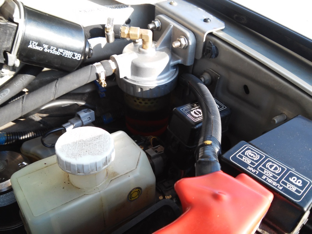

повторюсь: шланги какие? армированные? при течении жидкости не сжимаются?den1ska писал(а):Я так понял, что "хватает"?технотол писал(а):за уши.Ладно, будем искать.......Щас попробую "ВАННУ" набрать и продуть "сепар", если где-то есть "подсос", то "пузырьки" покажут!?(если я не ошибаюсь). О результатах отпишусь!
тут ведь хитрость какая...
вы проверяете\продуваете избыточным давлением,
т.е. шланги надуваются!
а насос ... сосёт! разряжение сжимает шланг,
если он недостаточно жесткий!

Нашёл "подсос"! Ура. Окунул в ванну, и "дунул в шланг!"
(предварительно заткнув с другой стороны) и сразу пошли пузыри в месте, где вкручивается штуцер!(травило по резьбе). Правда, дуть пришлось "сильно", чуть, глаза не вывалились!.Сегодня устанавлю обратно и проверю! Всем спасибо ещё раз за помощь!

Шланги вроде простые ,"бензомаслостойкие" на 12! Но они явно тверже, заводских! Но учту,на будущее, а за этими, понаблюдаю!ЕвгенийСамарский писал(а):повторюсь: шланги какие? армированные? при течении жидкости не сжимаются?den1ska писал(а):Я так понял, что "хватает"?технотол писал(а):за уши.Ладно, будем искать.......Щас попробую "ВАННУ" набрать и продуть "сепар", если где-то есть "подсос", то "пузырьки" покажут!?(если я не ошибаюсь). О результатах отпишусь!

Всем Здрасте! Обещал "отписаться" о результатах. В общем, Всё отлично! Проблема была в "подсосе" воздуха! Всем спасибо.

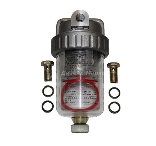

Если кто ставил на МПС1 4D56 сепар, скиньте фотку куда его там воткунуть, а то что то места маловато, штатный выкидывать не хочу.

так там штатного сепаратора нет! ставил чел "товарищ прапорщик" ищите его сообщения, это его тема
