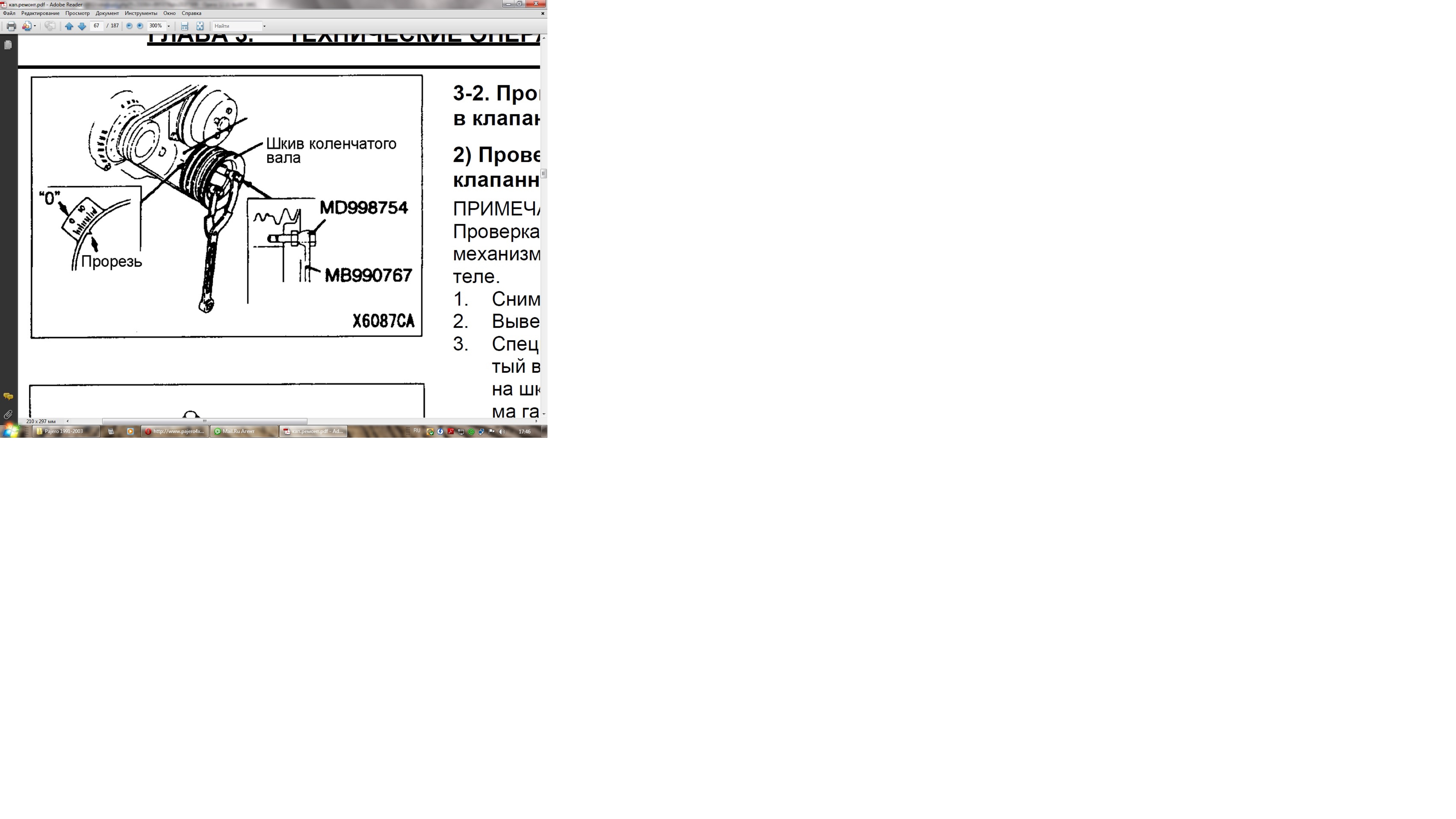

Всё разобрался, пардон за беспокойство))Ещё вопрос-у меня нулю на блоке соответствует среднее из трёх круглых отверстий на шкиве КВ. Так и должно быть? ПРосто непонятно- как выглядит метка на шкиве. В положении напротив "о" на блоке при котором видна метка ТНВД в окошке сливного отверстия - как раз соответствует средней дыре на шкиве. Других меьток там нет, зазубрин никаких нет тоже...

АНДР78 писал(а):Всё разобрался, пардон за беспокойство))Ещё вопрос-у меня нулю на блоке соответствует среднее из трёх круглых отверстий на шкиве КВ. Так и должно быть? ПРосто непонятно- как выглядит метка на шкиве. В положении напротив "о" на блоке при котором видна метка ТНВД в окошке сливного отверстия - как раз соответствует средней дыре на шкиве. Других меьток там нет, зазубрин никаких нет тоже...
Сделай фото. Может шкив не родной. На шкиве есть не сквозные отверстия, но это для его балансировки. А как не верхней части ручья для ремня (первое ребро) есть зазубрина. А на блоке -10, -5, 0. Не встречал такого что бы не было. Сейчас нет на ремонте Пыжика, а то сделал бы фото. Зазубрину увидеть сложно, сто бы её увидеть стробоскопом приходится белым маркером её помечать.

в таком положении снимал насос- в этот момент в окошке (сливное ГУР) была круглая метка ТНВД. Нулю на блоке соответствует среднее из трёх отверстий на шкиве

Нет, это не метки!!!! Это сверления при балансировке. Явно что то не так. Если у вас 2002 год, то отверстие смотреть не в окошке слива масла из вакуумного насоса, а открутив контрольное окошко.

Да, я неверно выразился- метку ТНВД смотрел там, где выкручивается заглушка на 21 (или 22). Только тогда совсем непонятно- каким образом всё было настроено...

Как вариант распреды были перевернуты на 180°

Или провернуло шкив.

Да фиг знает что там было, метку еле нашёл, по положению кулачков распредвалов определил. Там просто мелкая свежая зарубка была (месяц назад движок перебирали). В итоге всё выставил, собрал, шестерню взвёл отвёрткой (так удобней, ИМХО)- насос работает))
