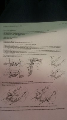

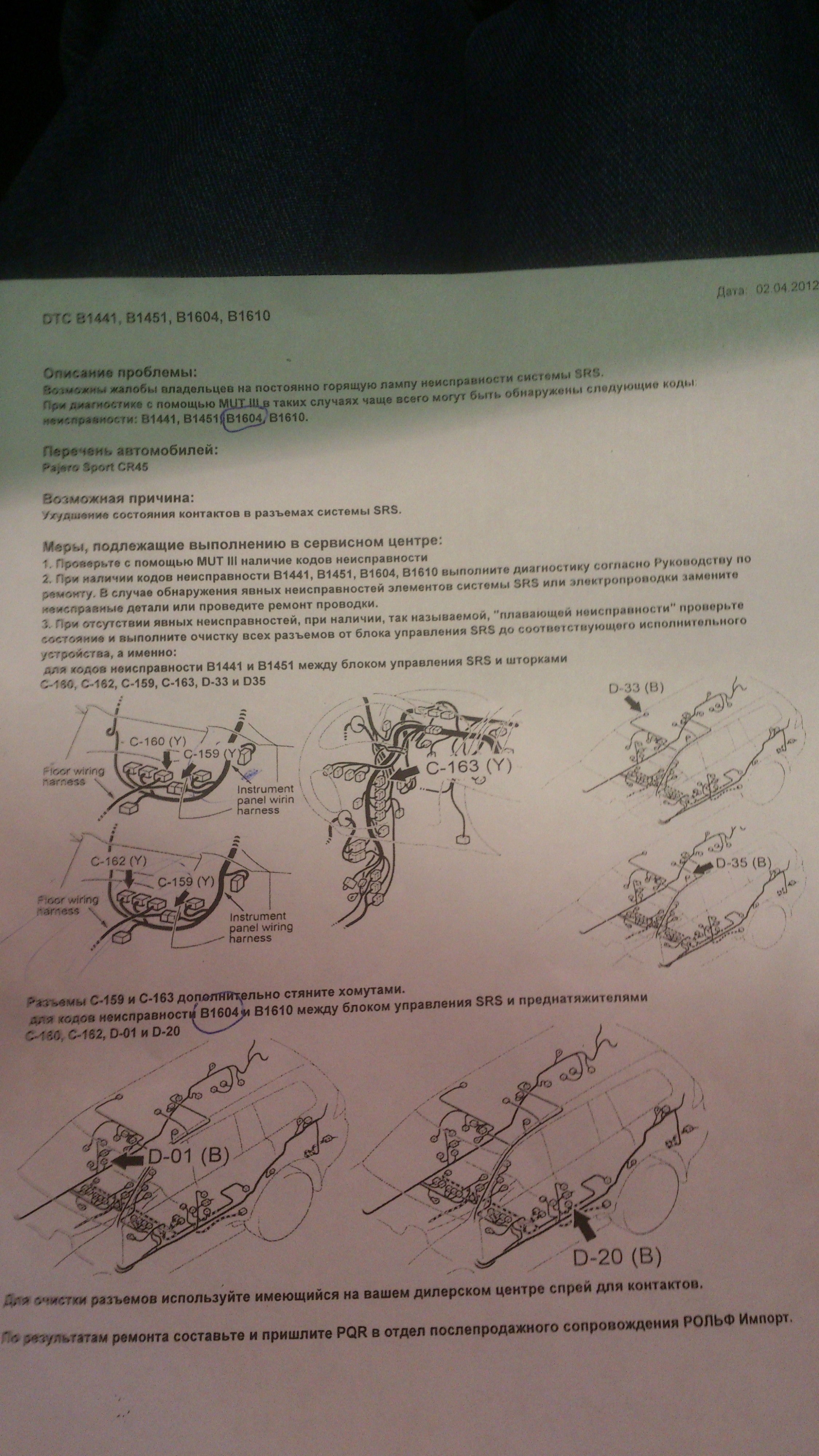

На прошлой неделе и меня посетила данная проблема :*IMPOSSIBLE*:
в субботу в Рольф Юг сняли ошибку без вопросов...мастер подтвердил, что проблема частая. Почистили контакты, подергали фишки.
Вот такую инструкцию показал( извиняюсь за качество, снято на телефон в попыхах :*PARDON*: )

Ну вот: уже стали признавать, что проблема есть! Прогресс на лице!

MAVR64 писал(а):Ну вот: уже стали признавать, что проблема есть! Прогресс на лице!
Признали и в прошлом году....а машины так с косячной SRS идут в Россию. :razdrajen:
