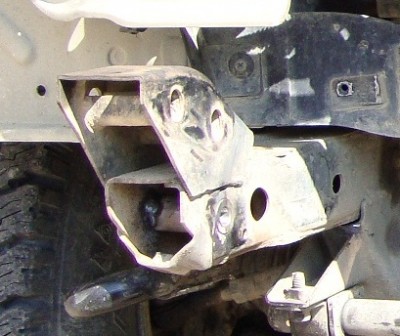

Re: Установка лебедки без установки силового обвеса
Для тех, кому интересно..хорошая машина П2, снял защиту и бампер, померял-пасматрел.
Ничего сверхумного городить ненада.
Если лебедка - Electric Winch модель 12000 LB., то все просто.
Понадобятся:
740 мм 20того швелера (для непосвященных - ширина 200мм)
уголок 50ка - L=100мм , 2шт.
болты и гайки на 12 (лучше с мелкой резьбой)
L 100 мм - 2шт
L 30 мм - 4 шт
закладные 35Х35Х5 2 шт
2 болта под клюз (в моем случае)
Резать, сверлить, варить по месту, красить - по предпочтениям.

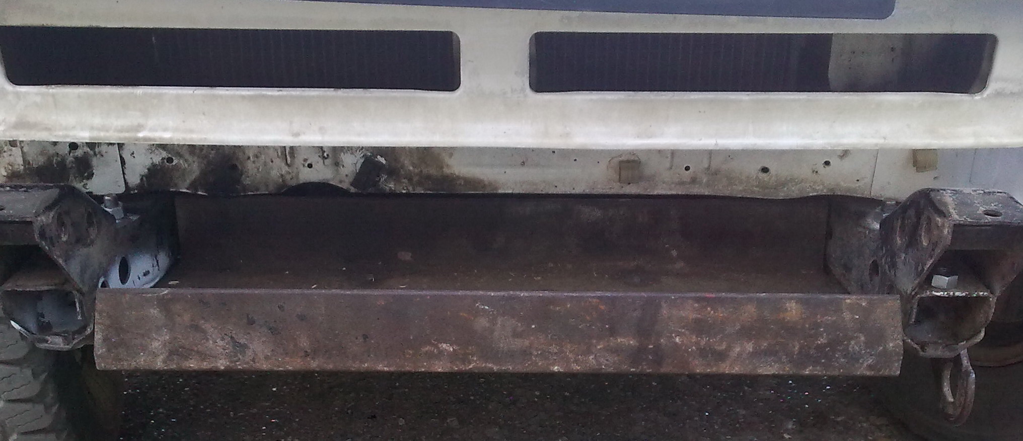

"выкидывается" площадка под лебедку)))
Дубль два, решил всеж резать силовой крюк и площадку снизу "колхозить" (в понедельник доставали из ручья две машинки, решил, что нагрузки могут быть больше)
В этот раз постараюсь с фото все делать..
как то так
как то так

Скажи как делал и что не устроило, было бы не плохо фото старой площадки, может я свою переделаю пока еще не ставил.
4D56T 1993 г.в. МКПП коротыш.

ок, но уже завтра, если мужики в металалом несдадут))ЕвгенийТ писал(а):Скажи как делал и что не устроило, было бы не плохо фото старой площадки, может я свою переделаю пока еще не ставил.
Ну, а если площадку (старую) завтра неувижу, то все равно готовлю фотоотчет по установке, сейчас каждый шаг фотаю, то на новой стрелками покажу. А у кукурузника площадку "выгнутую" сфотаю. Машинки пришлось доставать из ручья с высокого берега, трос резко вниз шел, и площадку немного вниз выгнуло..потому и принял решение новые уголки и крепление как можно ближе вперед ставить. Но щас уже так быстро неполучится (на работе много работы))), в гараж успеваю только на час-полтора...пока со всеми поздороваешься, пока "вспомнишь" на чем вчера остановился, пока бампер скинешь, то его уже и ставить пора.

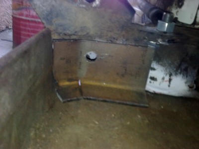

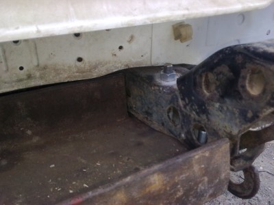

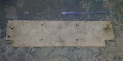

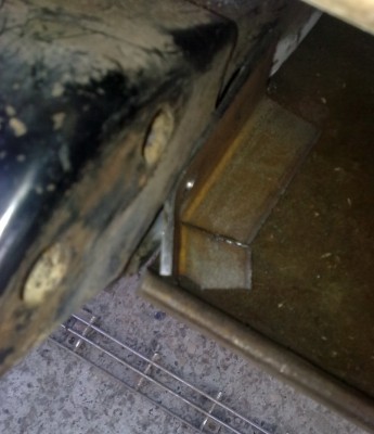

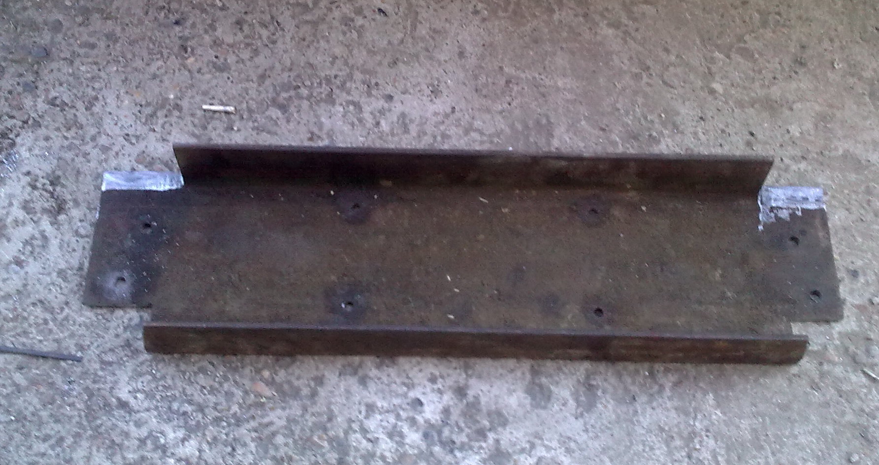

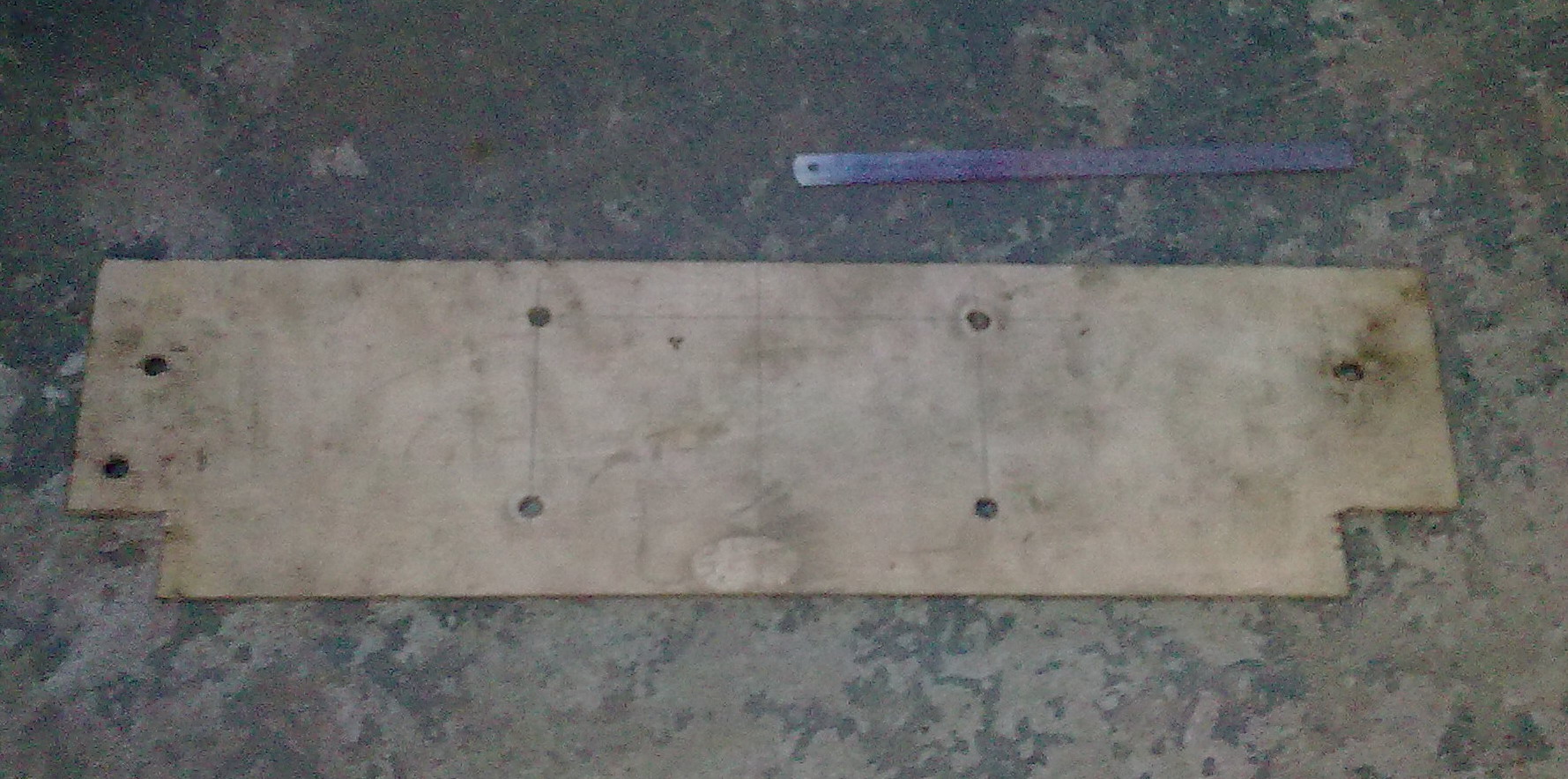

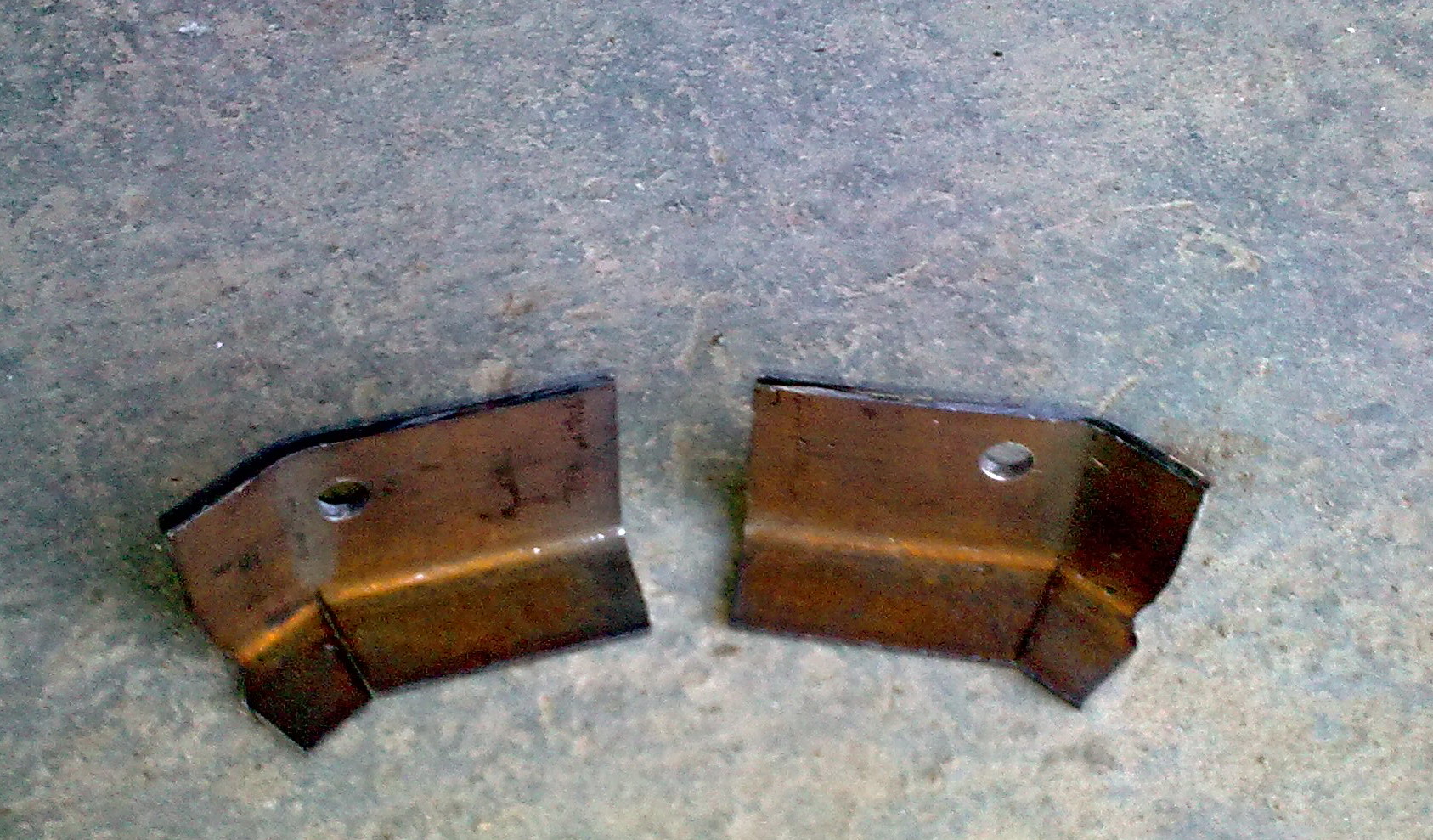

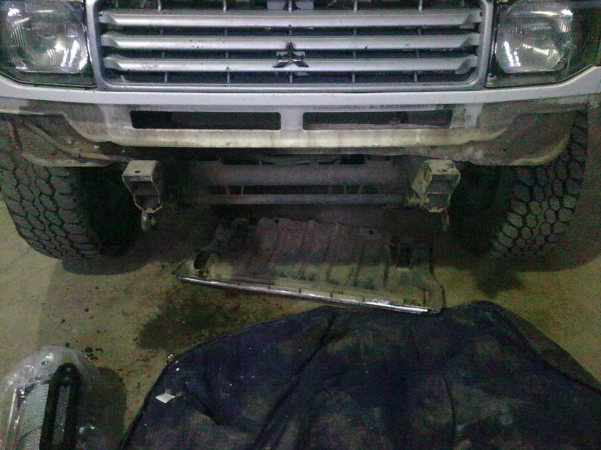

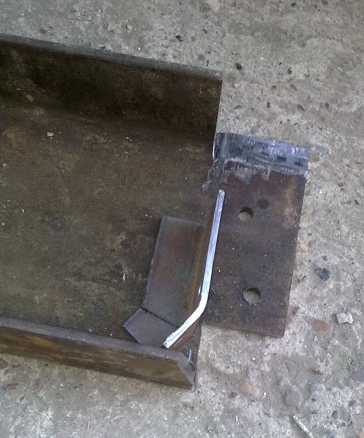

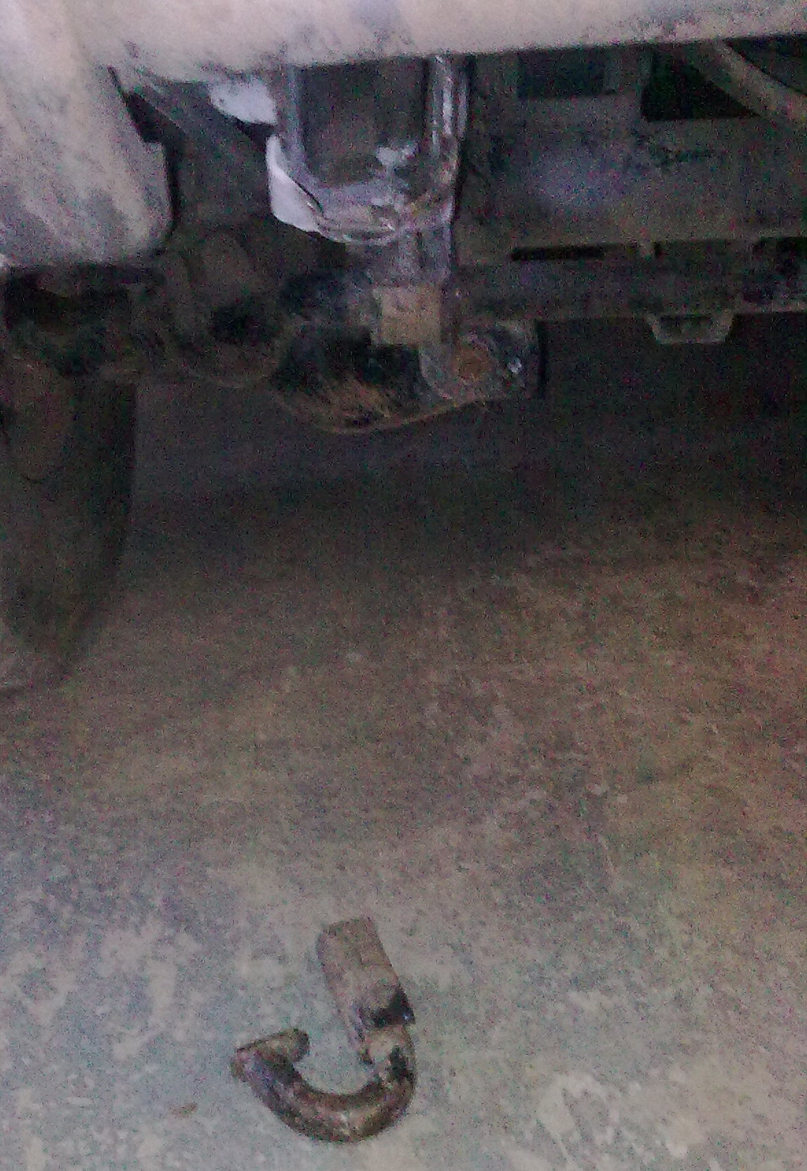

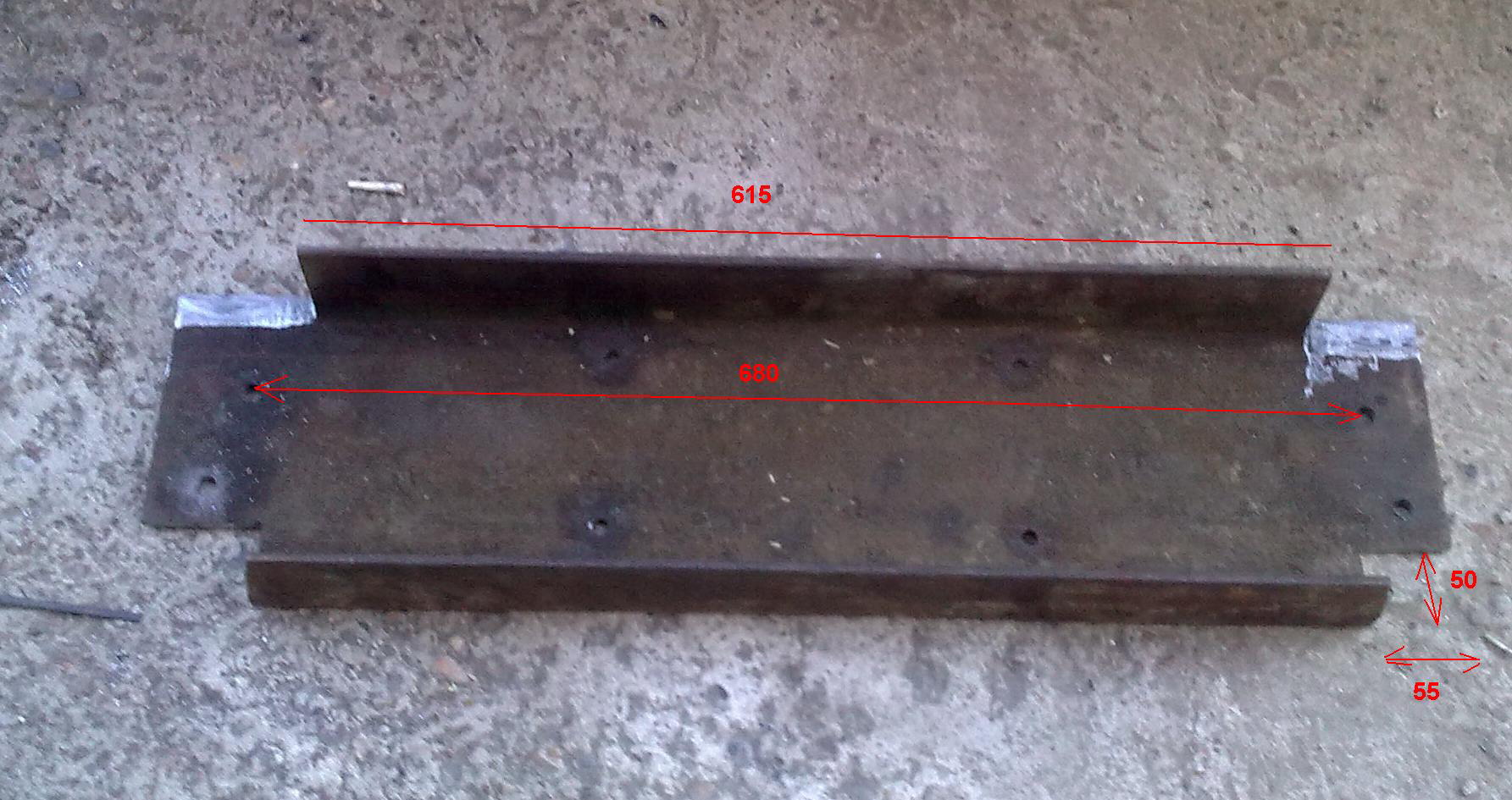

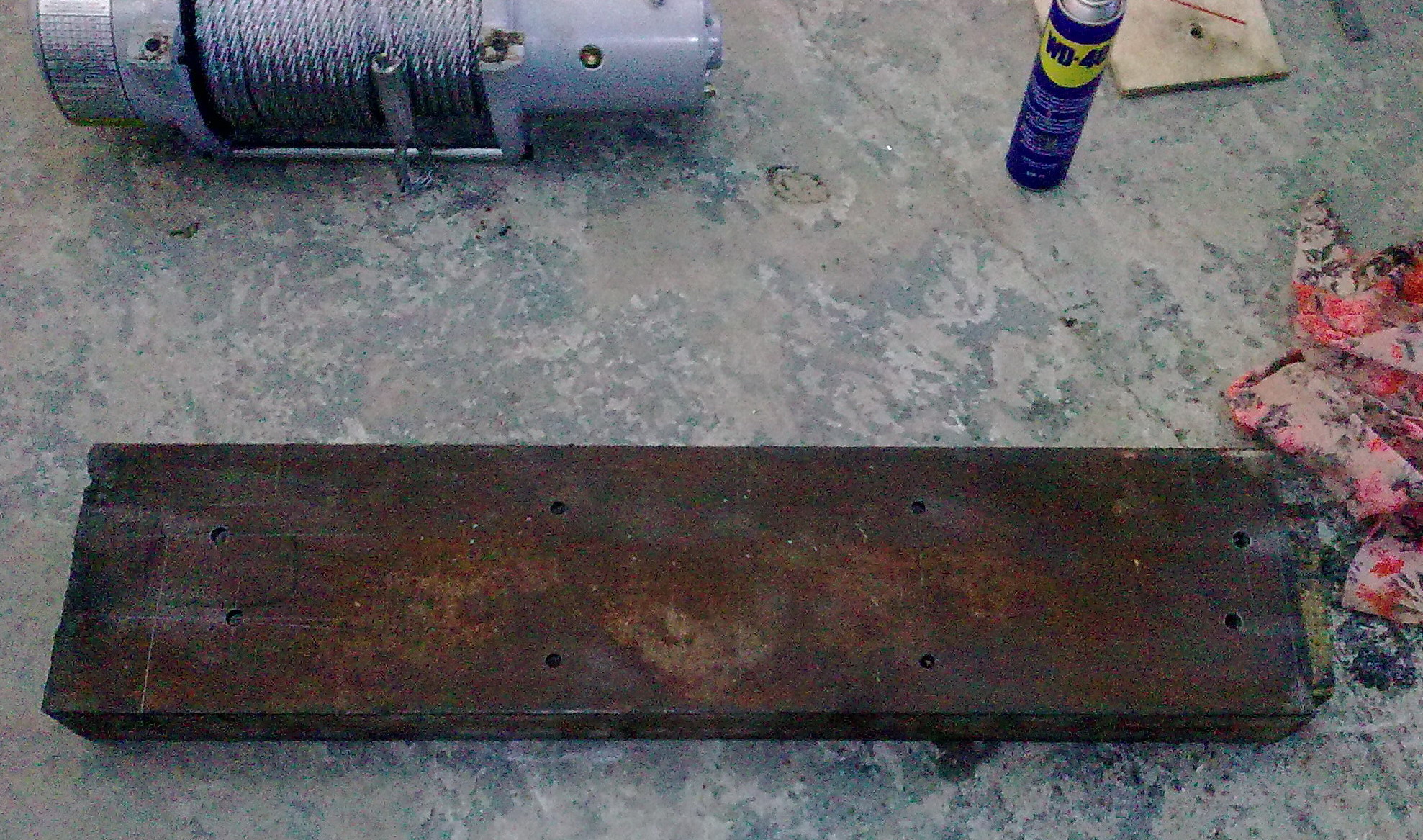

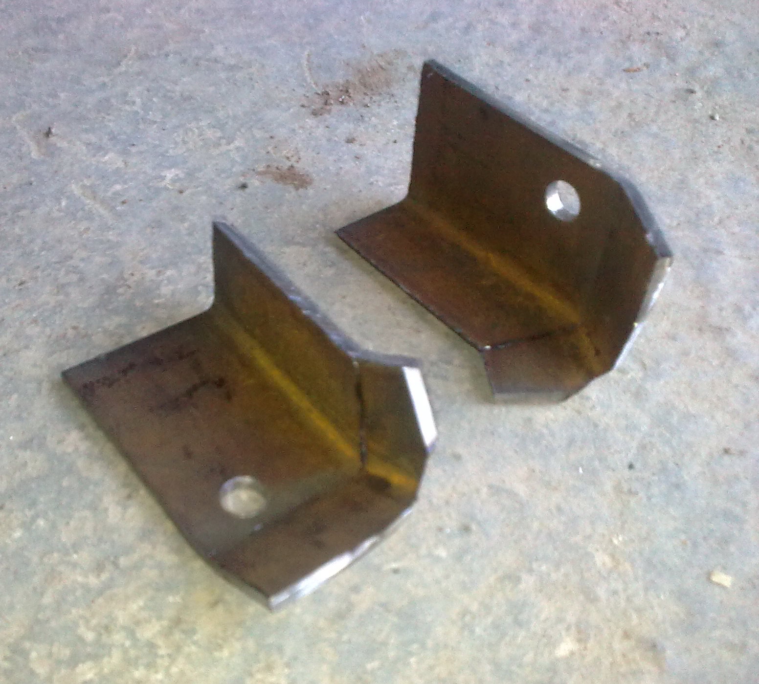

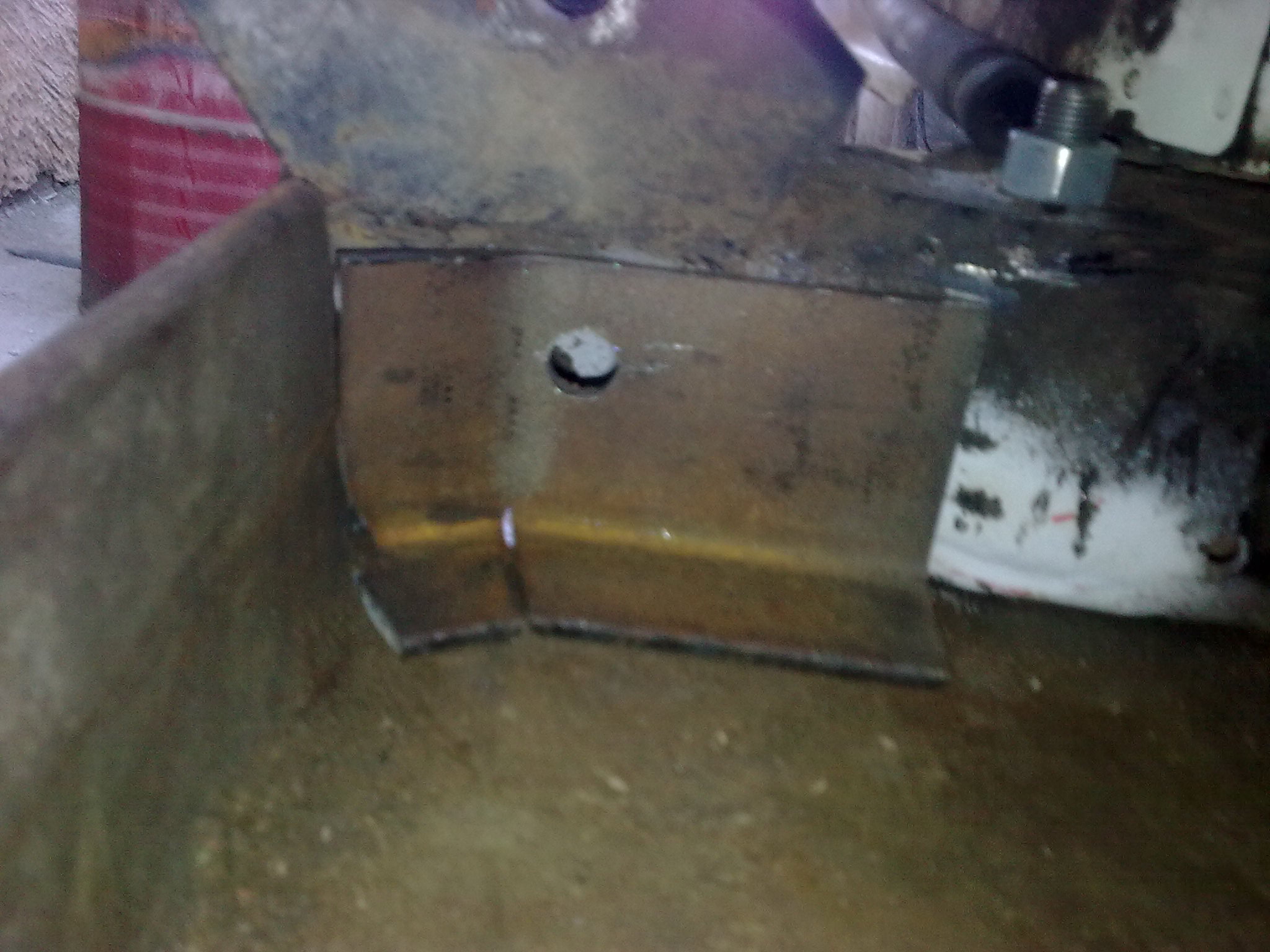

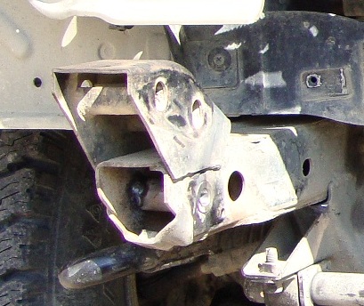

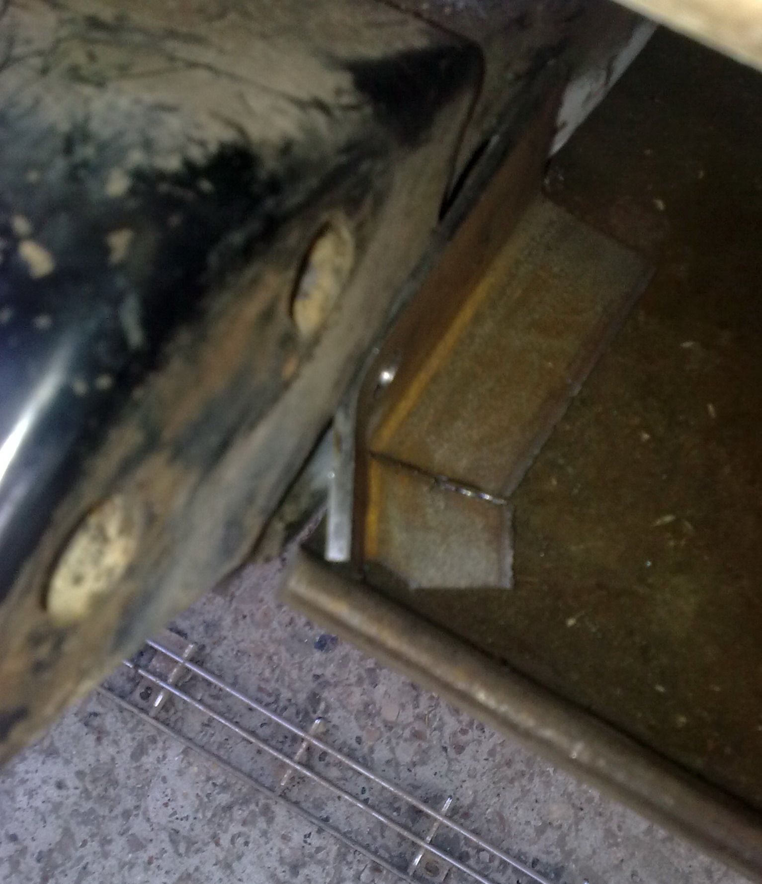

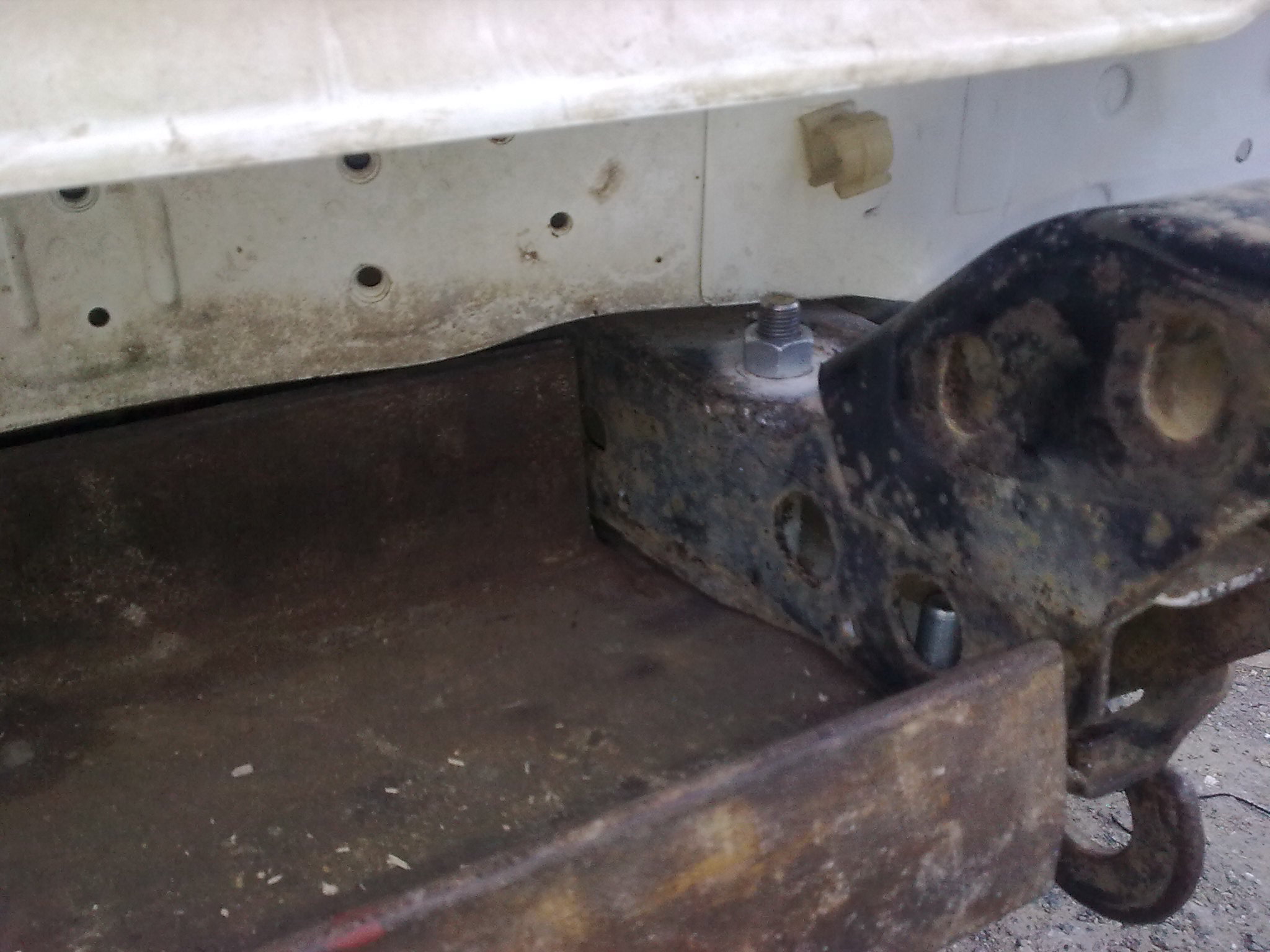

Лебедку непоставил, но фотоотчет решил начать. Мотивация - чтоб третью площадку "не городить", мож кто-что пгодскажет, ну и если еще кто-то начнет.
Итак, скинул бампер, резанул крюк (не пинайте, текст между фото невставляется, потому все фото ниже),
Из фанеры сделал шаблон, закрепил на нем лебедку, все вроде подходит. Перешел на швелер. Разметил отверстия, лебедку по размерам, отверстия для крепления два "задних" вымерял точно (на раме какие то техотверстия с установленными втулками), а вот переднии - просто чтоб в раму попасть. Сверлить проще сначала на 6, а уже потом под лебедку на 10, под крепления на раму - на 12 изредка брызгая WDшкой. Обрезал уголки швелера, в моем случае размеры такими получились, Переднюю вертикальную стенку резал подуглом, чтоб штатное крепление защиты оставить. Поставил на машину, Вот тот самый болт, который в имеющееся отверстие с втулкой вошел. Потом принялся за уголки, Проблемма, из-за которой "первую" площадку выкинул: ролики или клюз планирую крепить на переднюю стенку, и если тянуть вниз, то всю площадку выгибает, а потому переднюю стенку решил "зафиксировать". По прямому углу мешает крепление защиты, а потому вырезал-выгнул два уголка, брал П-образный профиль 100Х4, и из него пилил, не повторите мою ошибку, нада сделать не два одинаковых, а два симетричных))).
Завтра продолжу, надеюсь все приварить, а потом фигурно "оболгарить"))
как то так
как то так

Если я не ошибаюсь на фото "гнутый" швеллер, лучьше пользовать "горячекатанный", он как раз описанные тобой нагрузки будет держать лучьше.
Pteradaktel
- Сообщения: 16362
- Мой автомобиль(и):: Pajero2
- Откуда: Пермь
- Откуда: Пермь
- Благодарил (а): 109 раз
- Поблагодарили: 311 раз
неее, на фото как раз швелер - горячекатанный, а вот уголки- гнутые.
Допилил, доприварил, и отдал на пескоструй, завтра (надеюсь) заберу, отвезу на покраску (порошковую), потом установка, ну и продолжение фоток.
как то так
как то так
