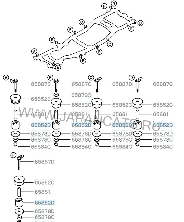

Вот что мне экзист кажет.
получается, что все 12 подушек одинаковы, за исключением верхней части.
Так вот, вопрос к знающим: можно ли подушку №65852Е заменить подушкой №65852С ?

Дак у тебя машины то нет под рукой? Загляни и посмотри, как там у тебя все
Сразу все поймешь.

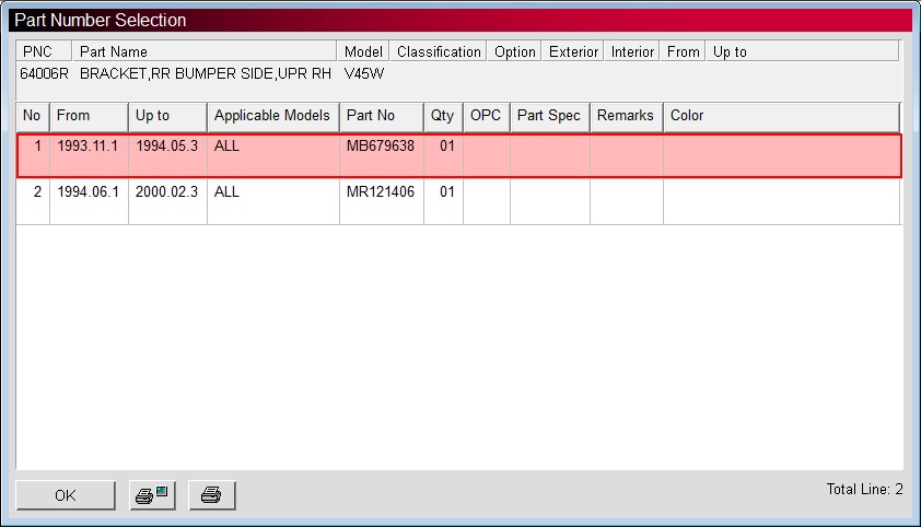

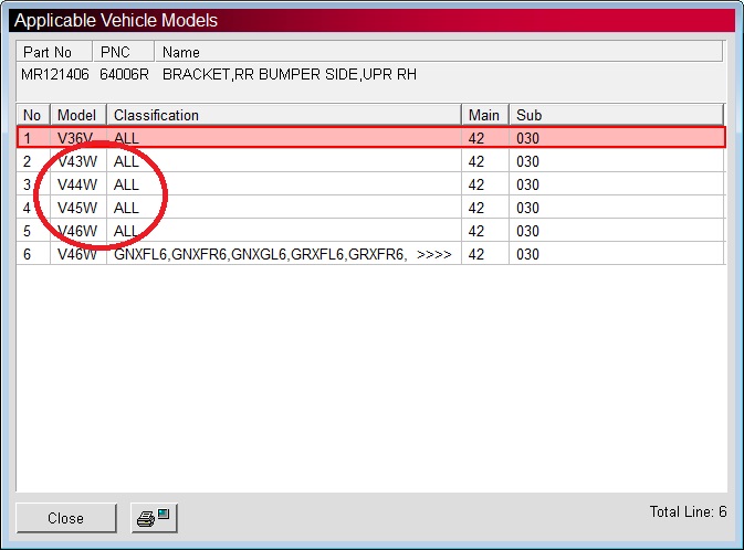

а вот фиг, я купил бампер, в надежде его за пять минут воткнуть)) и только в утру следующего дня понял в чем дела, крепления бампера РАЗНЫЕ, не веришь, приезжай в бокс - покажу)))
как то так
как то так

мне пешком проще дойти...Pteradaktel писал(а):а вот фиг, я купил бампер, в надежде его за пять минут воткнуть)) и только в утру следующего дня понял в чем дела, крепления бампера РАЗНЫЕ, не веришь, приезжай в бокс - покажу)))
как то так
я смотрел только задний бампер. там разница была по годам, но никак не по моделям...
ты какой бампер меняешь? задний? лебедку вместо фонаря ставишь? тогда, конечно, надо посмотреть.

разницы в бамперах видимо нет, есть в ихних лапах
, а возможно и в "домиках" на раме

если только в "домиках", т.к. я смотрел именно "лапы", т.е. тот промежуток, что между рамой и бампером.алексей - Маленький Мук писал(а):разницы в бамперах видимо нет, есть в ихних лапах, а возможно и в "домиках" на раме
и картинки тоже про них.
