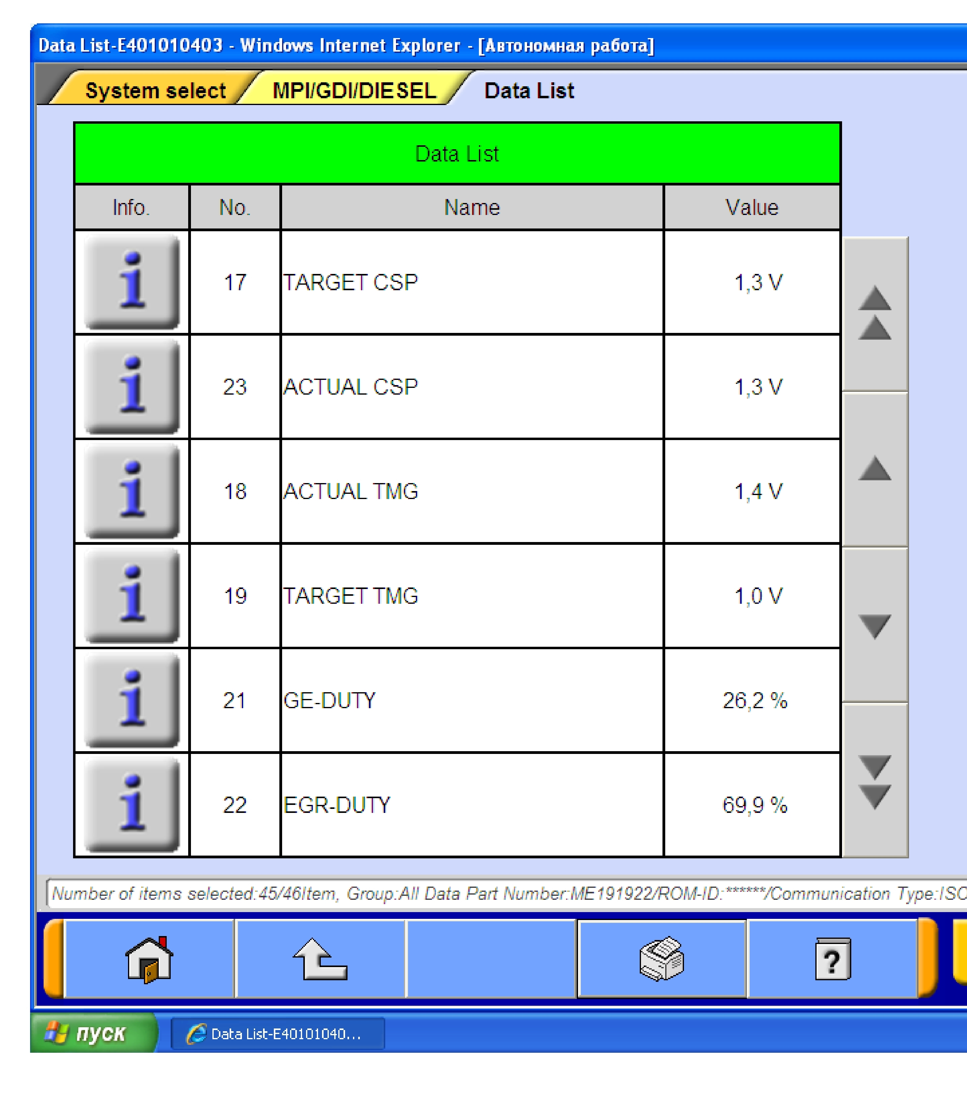

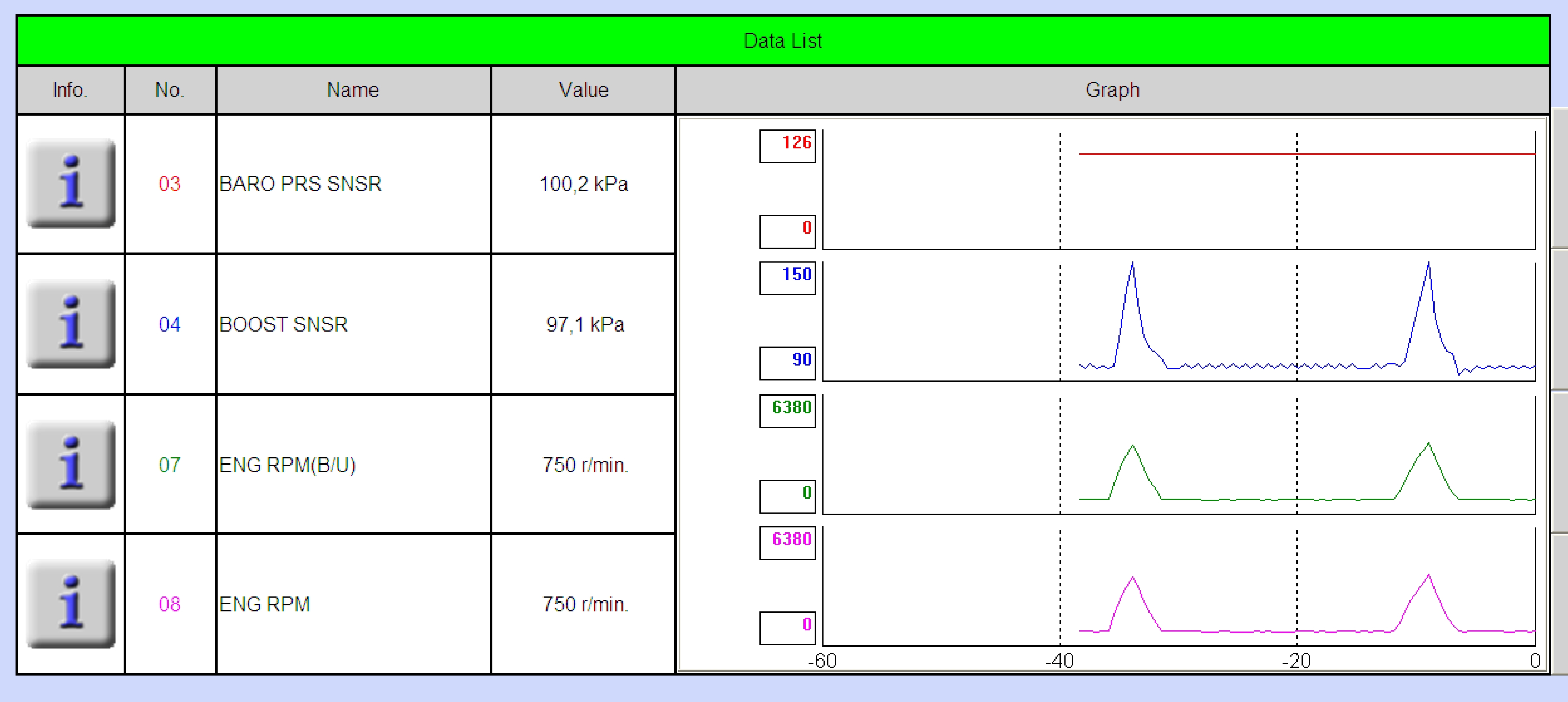

Итак: вся резвость и динамика резко пропали спустя 2 недели после ремонта и 1000км пробега. Авто плохо отзывается на педаль газа, медленно набирает скорость, "тупит" так сказать - у меня такое же было когда валил черный дым из выхлопной, тогда вылечили заглушкой ЕГР, но тут же дыма нет даже при разглушенном ЕГР...g-r-e-y писал(а):Всем привет.
Я не силен в мат.части, поэтому прошу совет...волею судеб мне пришлось ремонтировать ТНВД (протачивался ротор в Чугуеве)...после ремонта проехал около 1000км - ощутимо улучшилась динамика, подхват "на низах" улучшился, дымность стала в разумных приделах (мне после ремонта РАЗГЛУШИЛИ ЕГР, а раньше при не заглушенном черный дым валил ужасно), кстати мастер сказал, мол ЕГР не только экологическую функцию выполняет, и что у меня был перенаддув (если не ошибаюсь) - ХЗ где истина (глушить ЕГР или нет), но точно могу сказать, что после того как мне ЕГР разглушили звук турбины стал иной - меньше свиста, тише она как-то слала.
Но есть и неприятное/непонятное...на малых оборотах при наборе скорости как-то неоднородно работает двигатель.... тоесть вроде обороты держу 1200 - 1700 - двигатель работает тихо/ровно, и потом резко становится жестче работа, становится слышно шелест цепи (наверное она)..+ несколько раз заметил, что при переключении с "P" на "R" авто стало как-то дергаться - думал заглохну, но через несколько сек все проходило...
В общем вопрос в следующем: может ли нормально работать наш ТНВД после ремонта при том, что он нормально не настроен (спец стенда вроде в СНГ нету), и если нет, то как это скажеться на двигателе?
Перед поездкой к мастеру решил сделать комп.диагностику - все ок, без ошибок, показатели ТНВД в норме (шток и т.д.)...
Мастер "приговаривает" забившийся катализатор...мол он уже был подзабит а теперь насос нормально стал работать и катализатор окончательно забился, поэтом авто и тупит...Короче катализатор выбили, авто вроде стало ехать лучше...
Меня беспокоит так и не ушедшая после ремонта вибрация на малых оборотах - мастер говорит, что проблема в скорее всего в том, что нет "предпускового впрыска" (вроде так он сказал) в одной из форсунок...на мой вопрос что с этим делать, ответил, что машина едет нормально и лезть туда не нужно....есть мысли по этому поводу?
П.С. электрик, который делал комп. диагностику, очень удивился, когда узнал, что мой ТНВД после ремонта...мол первый раз встречает ремонтированный насос с такими точными настройками (фото во вложении).

Весьма странное представление у Вашего электрика о точности настроек. Если взглянуть на показания тайминга, видна чудовищная разница между заданным и реальным значением. Насос собран "криво"...П.С. электрик, который делал комп. диагностику, очень удивился, когда узнал, что мой ТНВД после ремонта...мол первый раз встречает ремонтированный насос с такими точными настройками (фото во вложении).

Dizel Man писал(а):Весьма странное представление у Вашего электрика о точности настроек. Если взглянуть на показания тайминга, видна чудовищная разница между заданным и реальным значением. Насос собран "криво".П.С. электрик, который делал комп. диагностику, очень удивился, когда узнал, что мой ТНВД после ремонта...мол первый раз встречает ремонтированный насос с такими точными настройками (фото во вложении).
Кто понимает - подскажите о чем говорят показания тайминга (где именно они на моих фото), как проявится в работе авто разница между заданным и реальным значением тайминга?

На фото позиция 18 и 19 должны совпадать, т.е. реальные показания должны соответствовать заданным.g-r-e-y писал(а):Dizel Man писал(а):Весьма странное представление у Вашего электрика о точности настроек. Если взглянуть на показания тайминга, видна чудовищная разница между заданным и реальным значением. Насос собран "криво".П.С. электрик, который делал комп. диагностику, очень удивился, когда узнал, что мой ТНВД после ремонта...мол первый раз встречает ремонтированный насос с такими точными настройками (фото во вложении).

Разговаривал с электриком по поводу не совпадения данных TMG - говорит допустимое расхождение заданных и реальных показаний - 1V, а у меня расхождение 0,4......Dizel Man писал(а):Весьма странное представление у Вашего электрика о точности настроек. Если взглянуть на показания тайминга, видна чудовищная разница между заданным и реальным значением. Насос собран "криво"...П.С. электрик, который делал комп. диагностику, очень удивился, когда узнал, что мой ТНВД после ремонта...мол первый раз встречает ремонтированный насос с такими точными настройками (фото во вложении).

Говорят о том, что комп ждет отклонения системы на 1,0 V, а видит ее отклонение на 1,4 V-ольта. Угол опережения впрыска реально на 40% больше заданного системой. Проверяйте параметр TCV...
