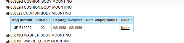

Уважаемые!
На рисунке для опоры "А" два номера каких-то указано. Как разобраться - мне что подходит?

Re: Проверка и замена передних подушек кузова (решено)
Я так понимаю левая часть это для машин с 09.99 года выпуска, а правая часть по 08.99 года включительно. Что означает цифра 1 и 3 через точка не знаю. Ты ВИН введи, она нужное тебе посветит. Мне на мой 98-й по крайней мере светит именно до 08.99.
ВИН введен. Подсвечивает оба варианта
