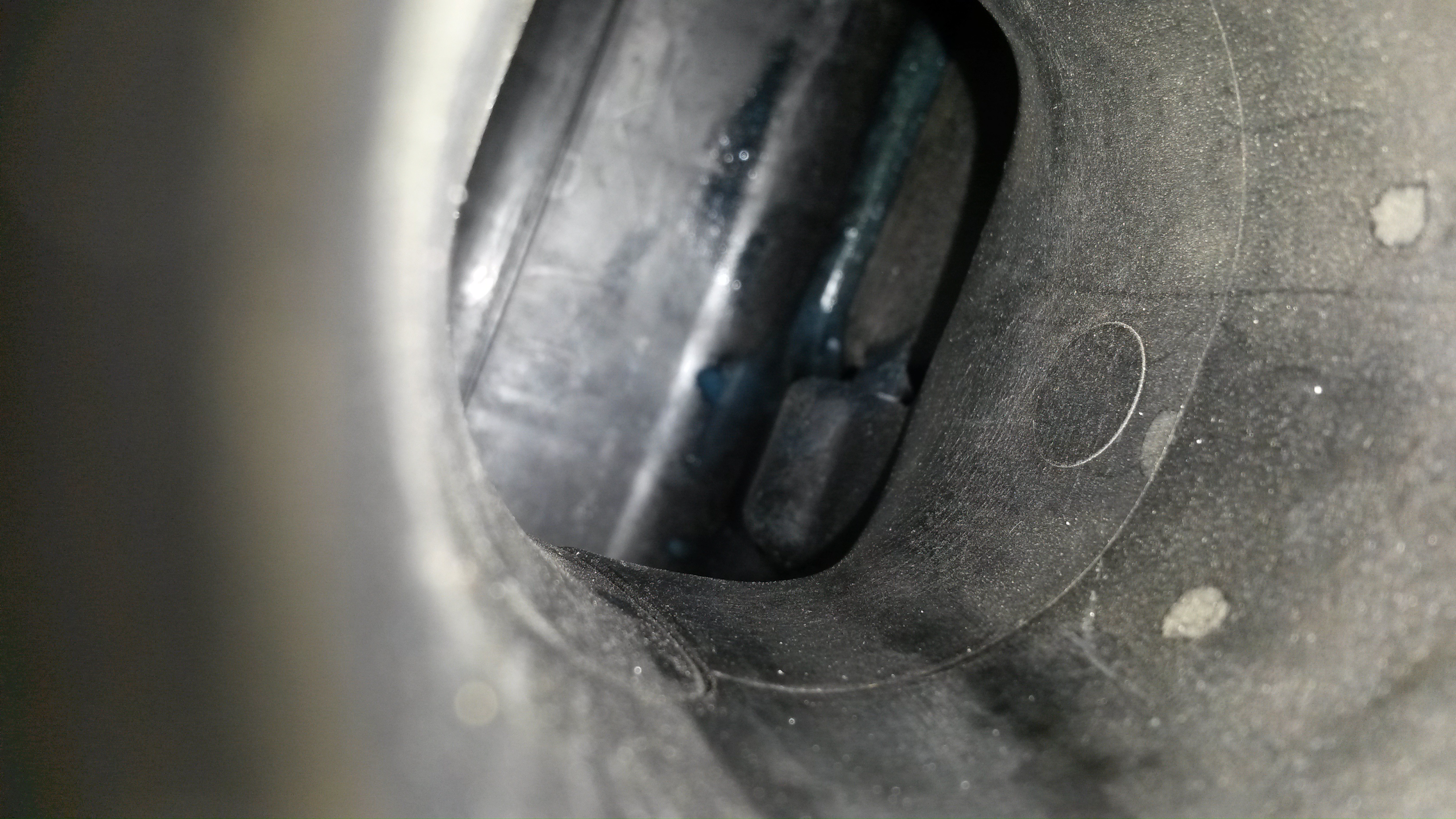

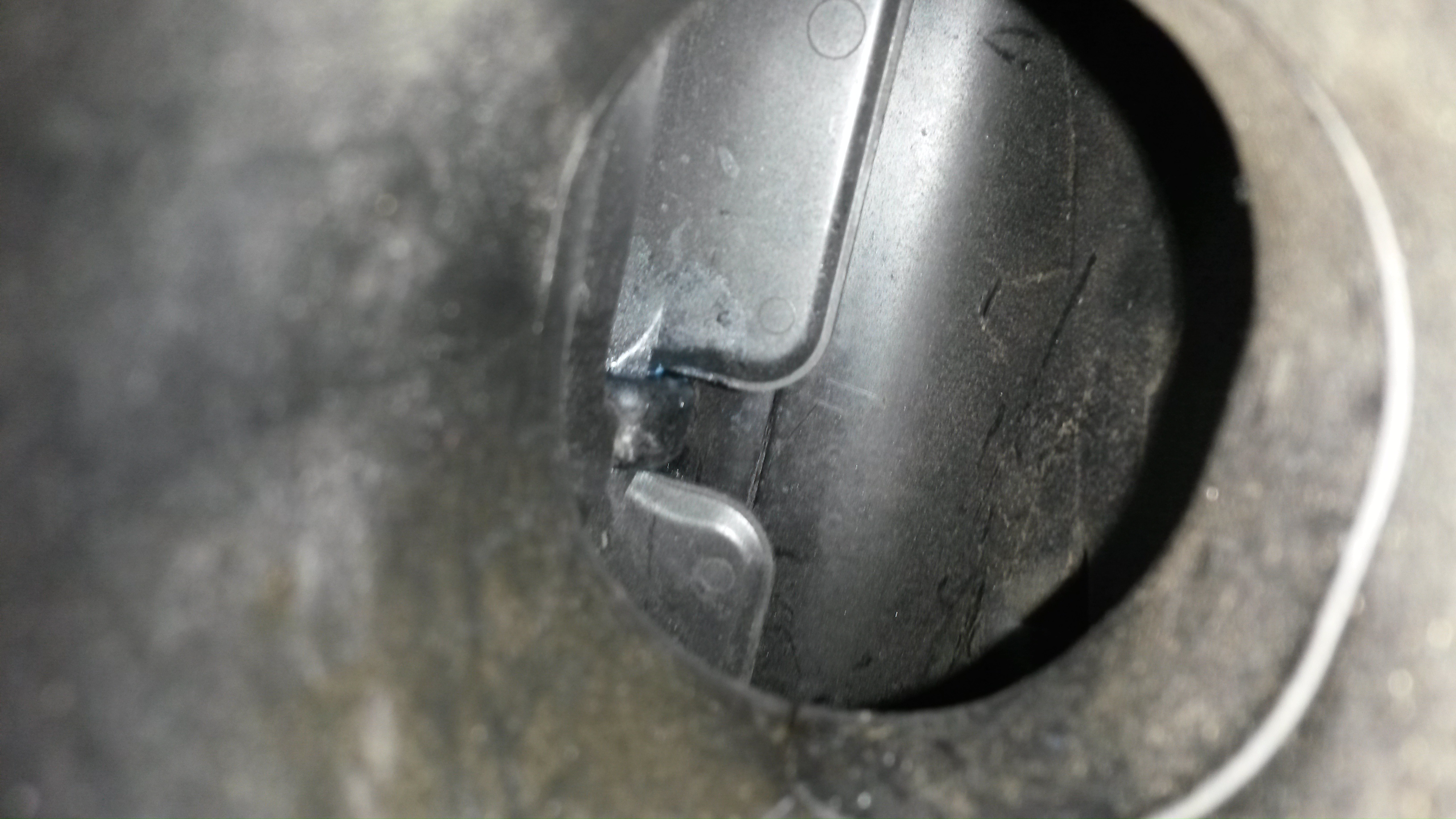

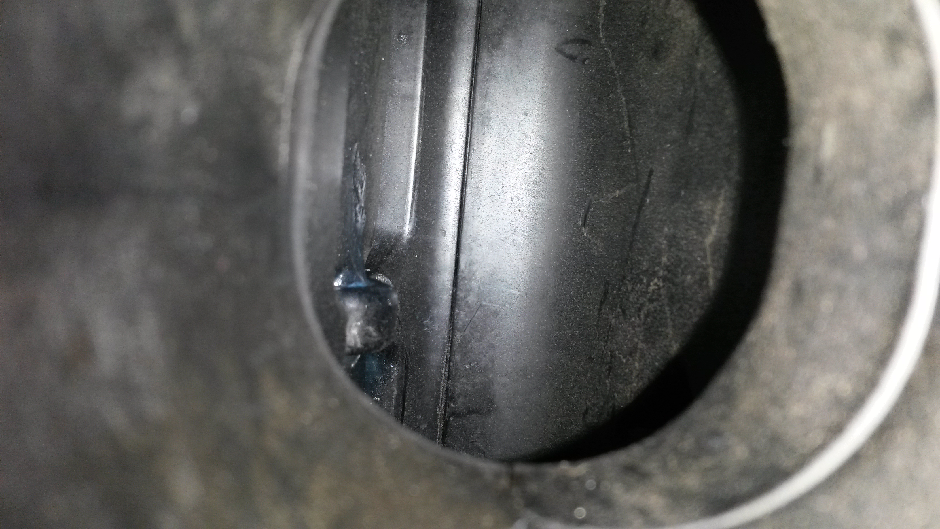

вот ещё прилетело от него письмо:
звук жужжания при наборе оборотов возникает от того, что пластмассовые заслонки отошли от стальной оси т.е ось передает вращение заслонкам посредством мертвого сцепления пластика и стали, в вашем случае и у меня такое было заслонки по просту отлепились от оси и их надо склеить. предлагаю сделать для начала так, заводим мотор, с правой стороны двигателя с задней части на коллекторе возле вакумника находим ось заслонки, лучше смотреть через крыло, просим кого нибудь погазовать и смотрим где зашевелилось, если нашли (это не сложно) рукой придерживаем привод заслонки и опять газуем, все вибрации с жужжанием передадутся на руку, значит при изменении обьема камеры коллектора ( по моему три заслонки) не плотно прилегают заслонки из-за того что они проворачиваются на оси. когда разберете (демонтируете коллектор ) все поймете, я завтра попытаюсьподробно изобразить на схеме и сброшу.
Ввел в заблуждение твой человек с дрома, ни фига там нет ни какой оси, я из-за него две ночи не спал, мечтал как заслонки к оси приклею и будет коллектор как новый. Вчера загнал в гараж скинул коллектор, располовинил на две части (пластик и аллюминий имеется ввиду), конструкция на столько примитивная, что отремонтировать возможно только трепанацией черепа, все приклеено, ни каких втулок.

Записывал при оборотах двигателя 2000, самый громкий треск, смотреть обязательно до конца, там очень отчетливо слышна разница, типо как должен работать двигатель при исправных заслонках.

Выкрутил болт на коллекторе для регулировки хода тяги заслонок, закрепил пластиковым хомутом эту тягу к коллектору, тем самым плотно закрыв заслонки внутри коллектора, что бы якобы обеспечить те самые завихрения на малых оборотах. Все равно в городе выше 3000 оборотов не набираю. Вроде как-то по резвее на разгон, а может и самовнушение.
Хотя скинул клапанные крышки, проверил зазор клапанов, блин. опять зажаты, что с ними делать уже не знаю в 94000 регулировал, сейчас 110т.км. хрень полная. Выставил зазор 0.15, вместо положенного 0.10. звук двигателя изменился, стал на много тише, может из-за этого и порезвее.

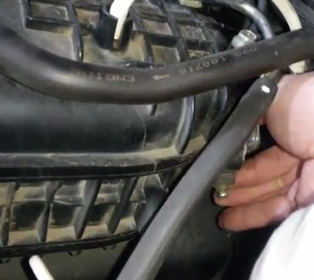

Aleksus089
А что это за белая трубочка?
У меня такой нет.

это скорей всего от гбо, у простых там заглушка.
