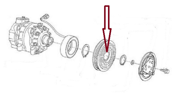

шумит вискомуфта - шум при прокручивании руками и включении кондея, так вроде тихо когда работает, но могу ошибаться.
как долго проходит? замена муфты или можно поменять подшипник?
Необходимо ли делать проофилактику в системе кондиционирования, если да то какие расходники использовать и какова последовательность манипуляций.

А какое отношение вискомуфта имеет к электромагниту?
И если шумит при включении, то это явно не он.
Здесь стоит определится что он крутит.

Это уже сам компрессор тут только замена ремонт не благодарная затея.SNOOPER писал(а):А какое отношение вискомуфта имеет к электромагниту?
Если возможно пришлите видио со звуком.

А вынесите и мне диагноз по видео, пожалуйста.

Похоже что не жилец.Russo81 писал(а):А вынесите и мне диагноз по видео, пожалуйста.
В первый момент было похоже что притяжная пластина откручена, но потом пошёл явный скрежет самого компрессора.

бюджет ремонта?JAP4DRIVE писал(а):Похоже что не жилец.Russo81 писал(а):А вынесите и мне диагноз по видео, пожалуйста.
Пожалуйста
Кстати такой скрежет не всегда - иногда включается и работает как ни в чём не бывало.
