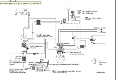

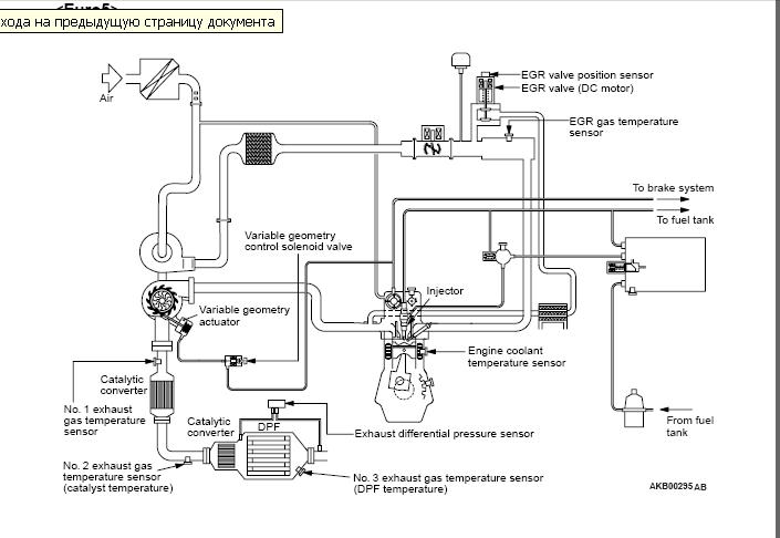

На картиночке из мануала, которую я выше прилепил, написано что ЕСU пользуется этим датчиком только для ЕГР.CoolBDW писал(а): Кстати. Если двигатель видит такой минус (-30, к примеру) - как это сказывается на других параметрах интересно? Или по топливу смотрится температура топлива, к примеру?![]()

Более точнее может сказать только snooper со своим прибором МУТ-3.sn1 писал(а):На картиночке из мануала, которую я выше прилепил, написано что ЕСU пользуется этим датчиком только для ЕГР.
Для расчета впрыска нужен МАФ и температура на впуске, т.е. датчик температуры №1.
МАП просто контролирует VGT, а сколько дуть заложено по таблицам.
Как бы хотелось верить, что температурный №2 только для ЕГР, но я не уверен на 100%
Но если верить мануалу - то может и обойдется
Зимой в -30, температурный №2 показывал сильный минус при открытом от картонок интеркулере и плюс - при закрытом либо около 0-ля...

Каждый видит то, что хочет увидеть. Где там слово "только"? Вот это и непонятно.sn1 писал(а):На картиночке из мануала, которую я выше прилепил, написано что ЕСU пользуется этим датчиком только для ЕГР.CoolBDW писал(а): Кстати. Если двигатель видит такой минус (-30, к примеру) - как это сказывается на других параметрах интересно? Или по топливу смотрится температура топлива, к примеру?![]()
ЗЫ Но резистор всё равно поставлю

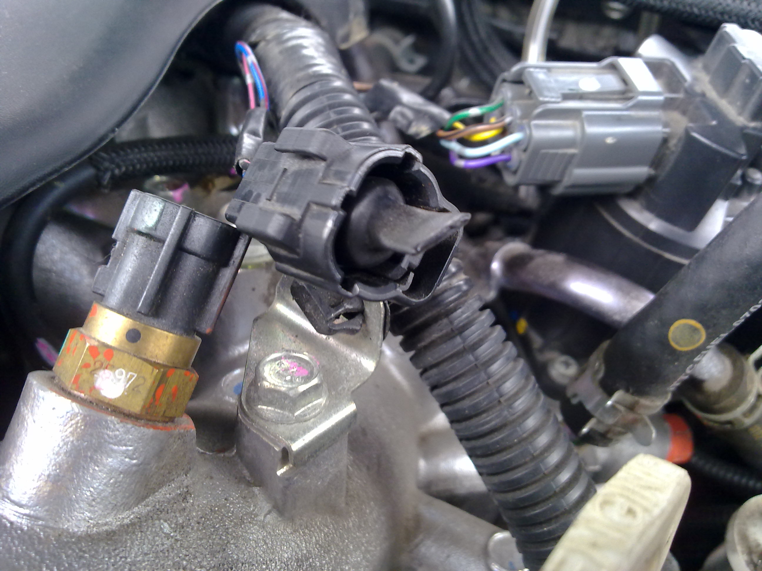

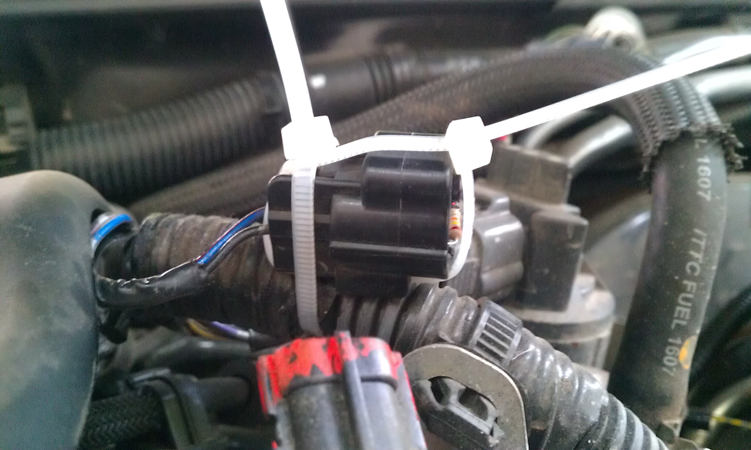

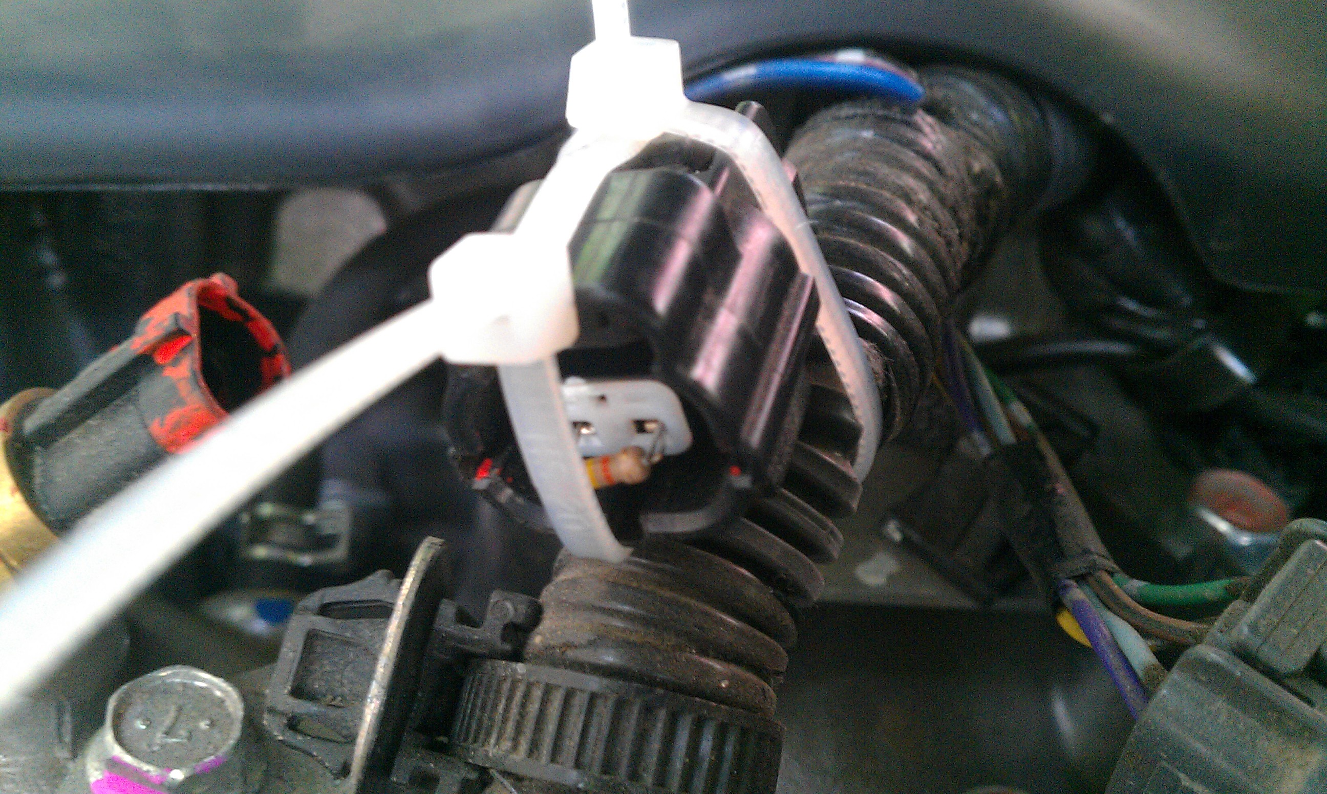

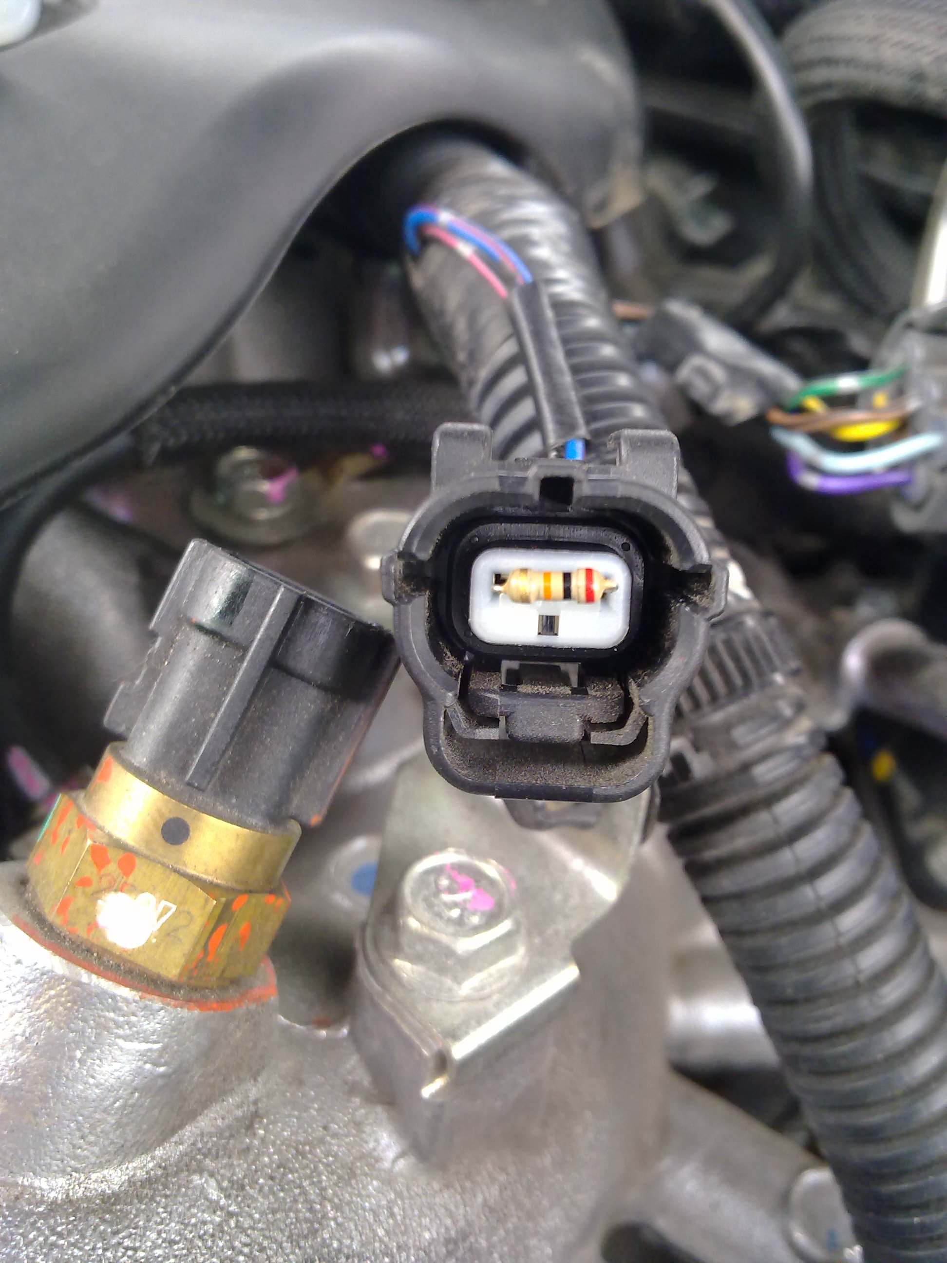

в общем резистор на 24кОм установлен на "посмотреть/понаблюдать"
двигатель завел - ошибок нет, работа ровная, что уже радует.
выглядит это вот так: (термоусадки под рукой не оказалось, если работа двигателя понравится - сделаю основательно)
главный вопрос: ФГС блок ставить в "L" или можно так же на 6-ой карте поездить?

Понаблюдай за температурой двигателя. ЕГР у тебя теперь заглушен и если не заглушкой, то мозгами, дроссельная открыта на 100% - двигатель на 6-ой карте может температуру держать выше чем обычно.
Вообщем наблюдай осторожно!

Если поставить резистор, то получаем "програмное" отключение EGR и нет необходимости ставить заглушку - я правильно понял

так Напик все ж написал парой сообщений выше:Фреди писал(а):Если поставить резистор, то получаем "програмное" отключение EGR и нет необходимости ставить заглушку - я правильно понял? Если что прошу сильно не пинать

Греться стала меньше....20 кОм......
При условии корректной работы клапана EGR считаю, что заглушку надо снимать и дать тем самым возможность сис-ме подогревать тосол в кулере EGR... особенно актуально для зимы...

на фото кажись 200кОм, или я путаю?Свят писал(а):Греться стала меньше....20 кОм......

DenisR, путаешь

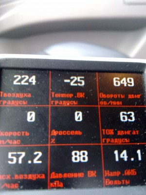

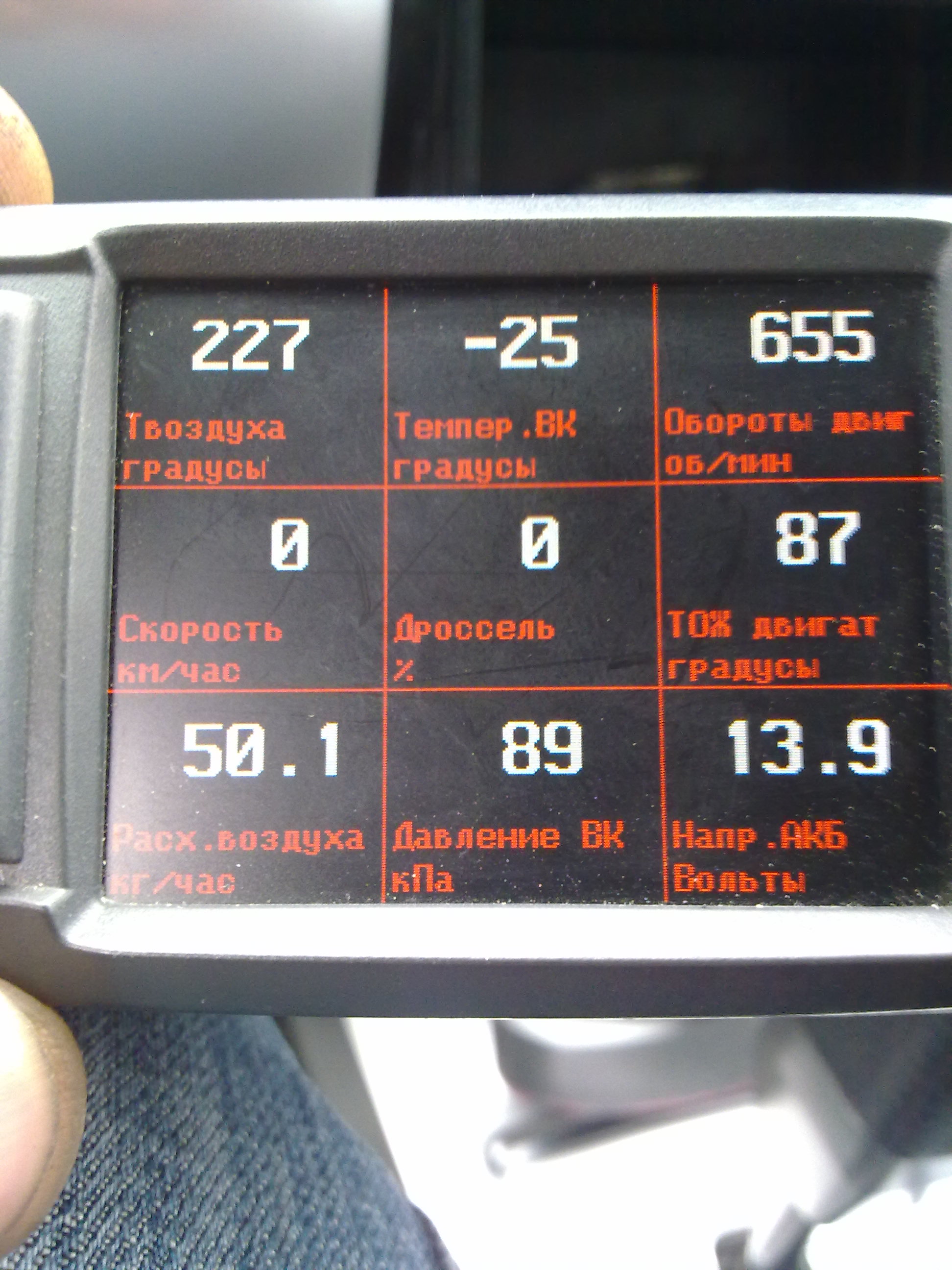

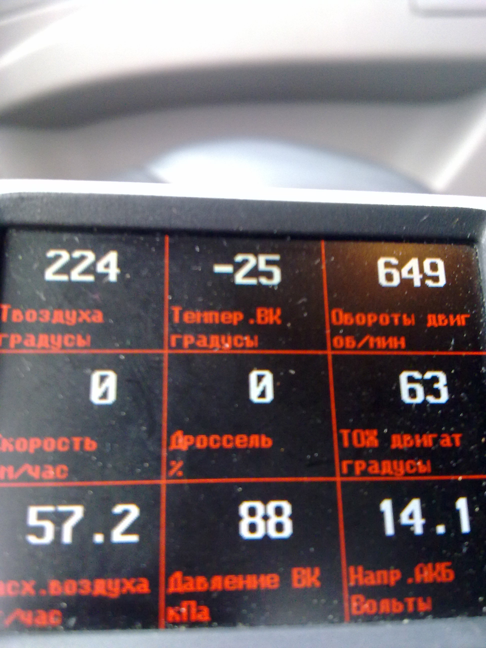

у тебя по-прежнему стоит блок ФГС и сопротивление по питанию МАП, верно я понимаю?Свят писал(а):Греться стала меньше....20 кОм......
на какой карте ФГС, если все же он работает?
и что за цифры такие в левом верхнем углу(Твоздуха градусы): 224 и 227 на второй и третьей картинках соответственно?
