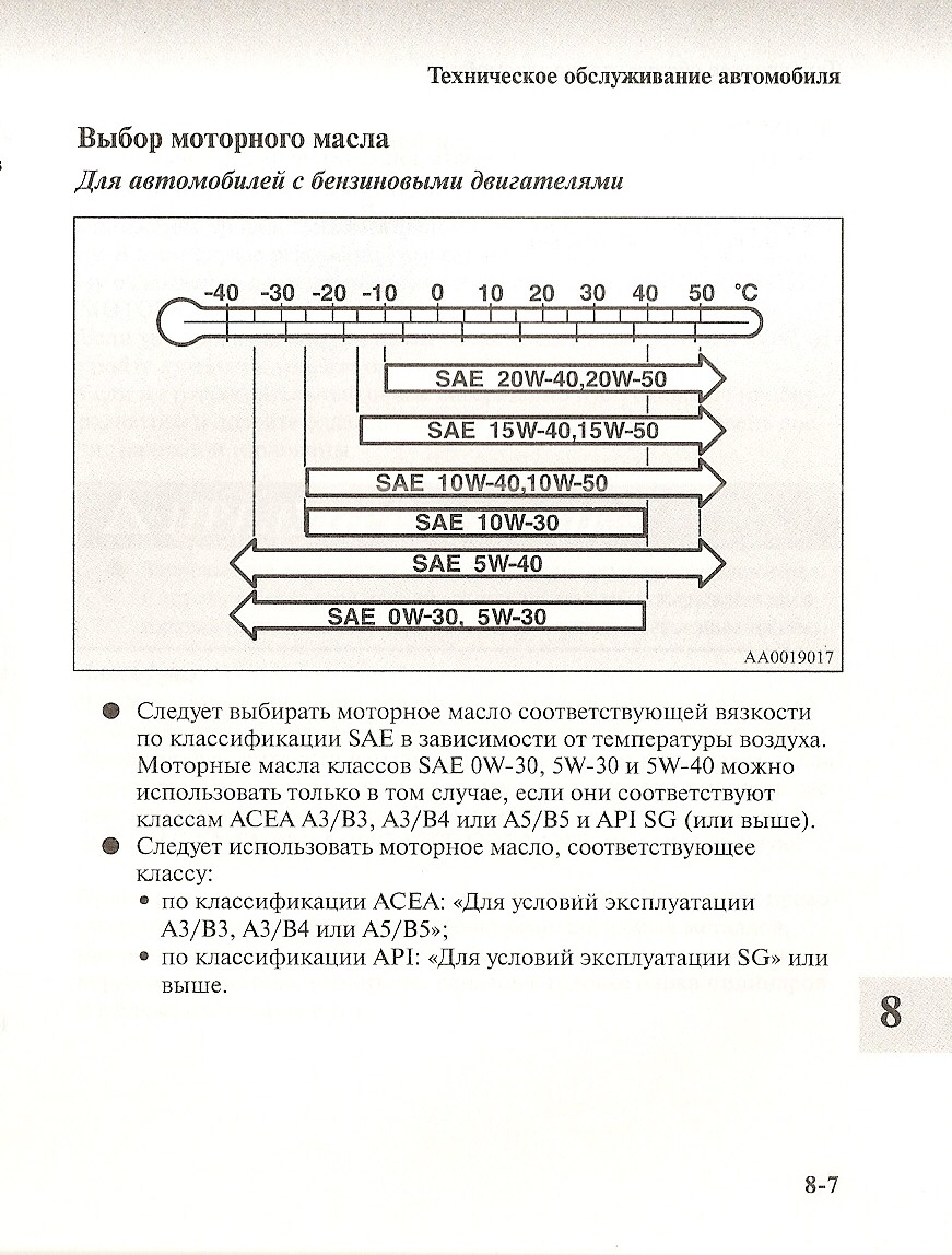

Да вроде как не под нижнюю планку... Повыше...DenVer писал(а):Померили давление, сверились с результатом, типа под нижнюю планку подходит... Ну так лампочка и не горит.
0W-30 в мануале фигурирует... Предлагаешь поменять на более вязкое, типа 5W-30? "Мобил", кстати, на своем сайте именно 5W-30 реконмендует для движка 3,8...DenVer писал(а):ЗЫ. Недавно тут общался с владельцем бензиновой четверки, на предмет заливаемого масла офицалами... Покажите мануал, где производитель рекомендует масло 0W-....? А офицал вам как раз и льет 0W-30 и 0W-40.

Если и менять, то на более вязкое, например, 0W40(но не 30!), т.к вторая цифра говорит о вязкости масла при высокой(рабочей) температуре(на уже подизношенных двигателях можно(и нужно) лить и W60,т.к детали уже имеют выработку, зазоры увеличены, и поэтому менее вязкое масло легче проскакивает через них и не дает нужного давления ), а первая цифра - о вязкости и температуре уверенного пуска в зимних условиях(рассчитывается просто: от 1-й цифры надо отнять 30 и получится минимальная температура уверенного пуска, когда масло еще не начинает густеть).Сибиряк250 писал(а):Да вроде как не под нижнюю планку... Повыше...DenVer писал(а):Померили давление, сверились с результатом, типа под нижнюю планку подходит... Ну так лампочка и не горит.

Сам придумал? Покажи пожалуйста эту же информацию в мануале? Нет такой информации, значит это является чьим то домыслами, бредом, фантазиями, заблуждениями... да хоть как назвать, но не является руководству к действию.BabyHummer A-328 писал(а):Заполнять фильтр нужно. Т.к в противном случае, масляная система вынуждена сначала заполнять фильтр маслом(при этом, несколько секунд горит аварийная лампа давления масла), и только потом масло начинает поступать в каналы масляной системы. Что приводит к кратковременному масляному голоданию двигателя. Понятно, что на деталях имеется масляная пленка, которая может не позволить начаться процессам микрозадиров на деталях двигателя. Но надеяться на это я бы не стал, т.к характеристики масла разные, разное остаточное количество масла на деталях двигателя, разная температура двигателя, разная производительность масляного насоса, и поэтому масляный клин может и не образоваться, что приведет к микрозадирам на деталях ЦПГ, как на наиболее нагруженных деталях. А оно надо?TeddyBearr999 писал(а):Смазывать верхнюю часть вроде надо, а вот с заполнением не помню.

Важнейший аргумент- мануал. Покажут в мануале, вопрос отпадет, нет в мануале.... дорогу все сами знают

В каком мануале это показать? По Паджере?DenVer писал(а):[
Вся информация по теме разговора есть в учебниках по ДВС. Уверен, их можно найти в сети и прочитать при желании.
Думаете почему те же вкладыши(коренные и шатунные) подбираются не от балды, по специальным шаблонам, которыми измеряют зазор между вкладышем и КВ. Или же по размерам шеек КВ(которые перетачиваются под нужный размер при капремонте ДВС), и к которым подбираются вкладыши.
Также регламентируется зазор между торцами шестерен и крышкой шестеренчатого масляного насоса, который тоже сильно влияет на давление в системе. Именно из-за вышеперечисленных факторов и падает давление масла в системе, когда появляется выработка на сопряженных деталях.
Так что, это не заблуждения, и не сказки, а - факты. Причем, не раз проверенные и исправленные собственными руками при переборке различных двигателей.
Я никого не заставляю следовать написанному мной выше, но врядли Вы будете спорить с тем фактом(если говорить о вязкости масла), то более жидкое масло легче выдавливается из зазоров, чем более густое. И значит, вероятность сохранения масляного клина в сопряженных деталях намного выше, и соответственно, вероятность образования микрозадиров - ниже.

...А может все разрешится после замены масла например на 5W-30 (как реконендует "Мобил") и заливки его в фильтр?...
...Или просто поменять фильтр и залить в него масло (то же, которое сейчас в движке - 0W-40) и посмотреть что будет?...
Рассуждения мне все понятны, спасибо всем за участие! Теперь нужно РЕШЕНИЕ, план действий!
Кто к чему склоняется? С чего начать? Предлагайте варианты!...
