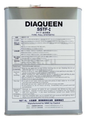

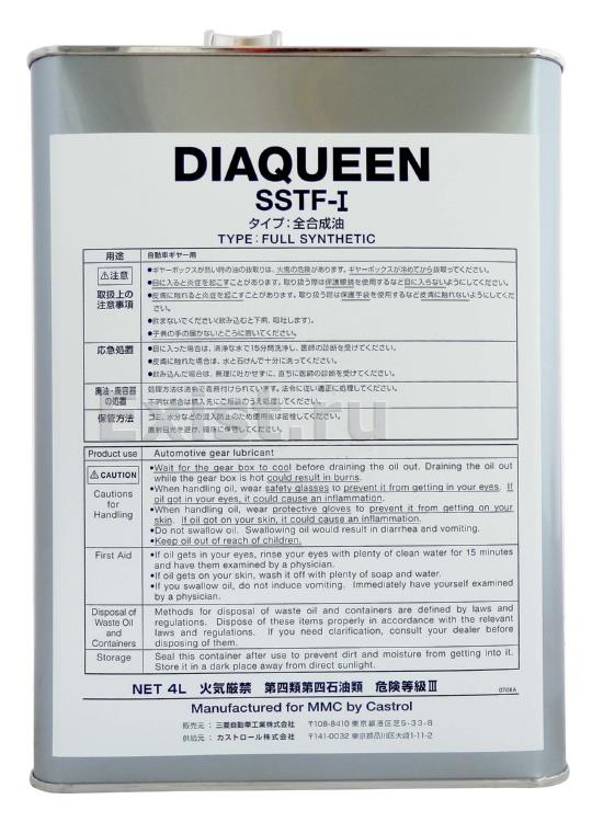

Re: Проблемы с МКП
Антон, даш на Эвике прокатится?
Кастрол больше ни для кого не делает

Re: Проблемы с МКП
Синхронизатор был плохой изначально.
Машину с Беларуси пригнал и как я понял это их фишка\бага. Первые 15 тык ездил с прогазовками как на грузовике.
Масло залил такое:
Syntrax MULTIVEHICLE 75W-90 - коробка и раздатка
Syntrax Universal Plus 75W-90 - мосты
Приятным бонусом, помимо мягкого включения передач, стало уменьшение подвывания коробки\раздатки.
Совсем не исчезло, но хотя бы не напрягает.
Масло залил такое:

Re: Проблемы с МКП
antonn писал(а):На заводском масле синхронизаторы потребовали замены???Piter писал(а):Я испробовал такие:
заводское
оригинальное митсу после замены синхронизаторов
Мобил синтетика
Шелл синтетика
на то 90 залил Кастрол - и только теперь все заработало как надоЭто либо надо не уметь ездить на механике (кидать сцепление или вообще им не пользоваться)
, либо япошки начали курвиться вслед за мировой автоиндустрией
Все таки по-прежнему интересно узнать модель коробки?
И что значит "заработало как надо" ?
На сколько я знаю оригинальное масло для Митсубиши производит Кастрол.

Re: Проблемы с МКП
Свят писал(а):Антон, даш на Эвике прокатится?![]()
