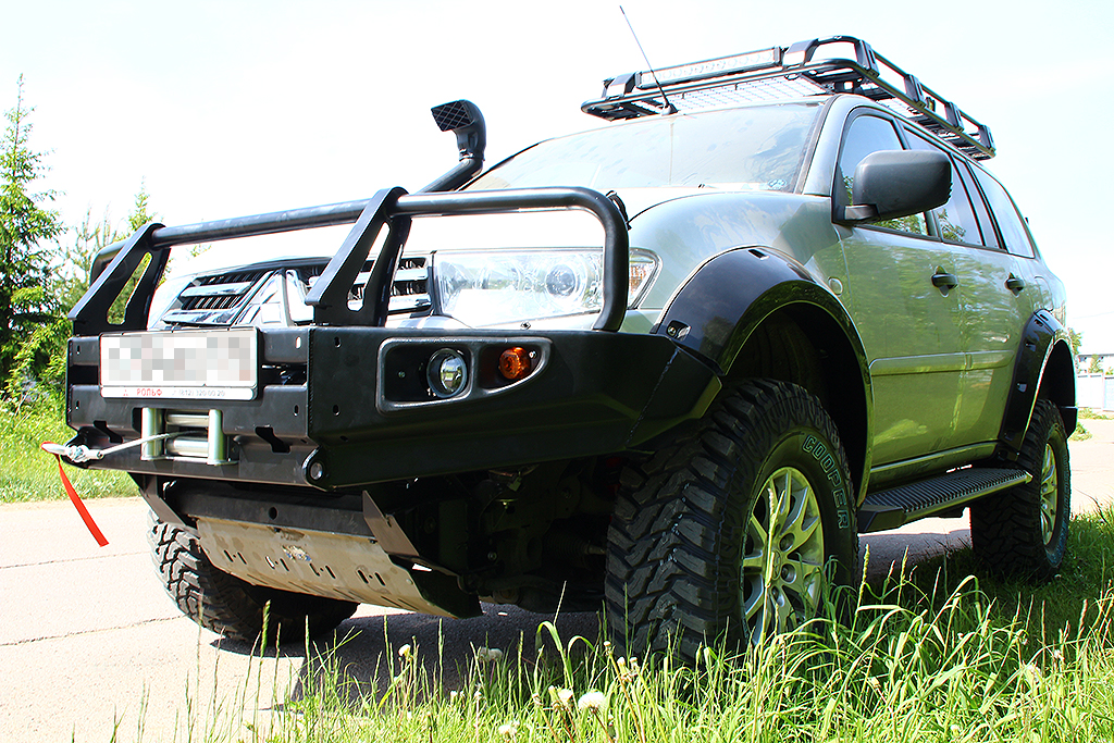

Realm писал(а):
К.Резник писал(а):
Realm писал(а):Вопрос к ТС. На Вашем переднем бампере нет вентиляционных отверстий, как на родном. Двигатель не будет перегреваться?
Если коробка автомат, то 100% будет перегреваться и сильно, двигатель будет перегреваться только при высоких нагрузках, скажем, при езде в горку на высоте больше 1500-1800 метров ::-(: . Посмотри тему про доп. радиатор охлаждения АКПП :;-): .
Нет у меня АКПП. Интересует температурный режим двигателя и интеркулера. У тебя, я так понимаю, с АРБшным бампером тоже проблемы с перегревом.
А доп.вентилятор откуда управляется? И от чего взят сам вентилятор?
А коробка автомат это не АКПП :) ?
Двигатель грелся у меня только при подъеме к Башталинскому озеру, это на Горном Алтае, высота 2400 м.
А вот перегревы АКПП с силовиком это реальность, всегда и у всех. Только не все об этом знают, и не все с эти борются, ибо недешево и муторно. И могут возникнуть обратные проблемы зимой, с перехватыванием доп.радиатора и смертью АКПП.
Почитай http://pajero4x4.ru/bbs/phpBB2/viewtopi ... start=1290. Лучше всю тему, не торопясь :;-):

К.Резник писал(а):
Realm писал(а):
Нет у меня АКПП.
Казнить нельзя помиловать? Знаки препинания по собственному усмотрению расставляешь :*ROFL*:
У меня АКПП нет, у меня механическая коробка есть, так понятнее? :*ROFL*:
С автоматом все понятно. А что с двигателем? Радиатор на новом Спорте будь здоров, а ноздря основная в бампере. На силовиках ее нет. Горы возможно, но основное это быстрое движение по трассе, иногда с прицепом, иногда с тяжелым прицепом.

anksar писал(а):Есть. МКПП, силовик от МШУ, с врезанной лебедкой. Прицеп 1.5т от АнВир. Юг Волгоградской области, трасса, Арчедино-Донские пески перегрева нет. По мультику Т до 98С при правильном выборе передачи. Правда родной электро вентилятор установлен самостоятельно. Боялся, что из-за бодика 40мм скажется снятая нижняя часть дифузора, но пока проблем нет. Радиатор промыт при Т/О 60тык. В горы не лазил.
Как то так.
КМК если опустить радиатор на 4 см вниз и восстановить нижнюю часть диффузора,то проблем вообще не будет.
ИМХО : при не цельном диффузоре кпд охлаждения падает на 40%....
Конвективным охлаждением "проточным" воздухом я бы пренебрег,бо 99% идет за счет О.Ж.
ЗЫ для АКПП- доп .радиатор ставить.

МШУ писал(а): КМК если опустить радиатор на 4 см вниз и восстановить нижнюю часть диффузора,то проблем вообще не будет.
Оно конечно правильно но у нас немного геморно переносить. для того чтобы опустить радиатор, нужно сделать переходные пластины, причем сначала прикрутить кронштейны к радиатору а потом уже к кузову.
ИМХО это беда чисто движков 2.5, у меня без переноса на 3.2 с твоим силовиком все ок, стабильно 88-89.

К.Резник писал(а):
МШУ писал(а): ЗЫ для АКПП- доп .радиатор ставить.
Не меньше двух ::-[: ::-D:
А один,бОльшего размера ,разве не влезает?
С 2-мя мне лично не нравиться кол-во резиновых шлангов и соединений на винтовых хомутах...
Мне хватило и 4-х ,вечно "потеющих" хомутов,пока на мет.трубки не поменял...
К сожалению,PermaCool( и прочие) делает только под резиновый шланг....
Насколько знаю,шланг рванул только у моего знакомца на труппере....но грит,шло шланг ставил оригинальный из кит-а.
Есть вариант с колхозом диффузора из черного тазика для замешивания сухих смесей
( на строительных рынках или в Леруа,в зависимости от диаметра,порядка 500 рублей)...
У меня провалялся такой 3 года,но проблему перегрева после 120 км\час решил поменяв на более толстый радик....Могу в дар отдать этот тазик для опытов,но у меня карлсон на вискосе чутка большего диаметра ;)

МШУ писал(а):
Проблема в том, что на штатное место дополнительного радиатора АКПП (который ставится во всех странах на НМПС, кроме России) ставить его смысла нет никакого, обдува нет, всё выше- и нижесказанное касается только машин с передним силовым бампером и АКПП.
Поэтому достаточно и одного, но только с вентилятором и в место где есть хоть какой-нибудь обдув. Например за правую ноздрю, (по ходу движения) за левую не получается так как там уже стоит доп. электровентилятор охлаждения радиатора кондиционера.
На самом деле это системный вопрос, и все производители силовых бамперов, от австралийцев до наших московских товарищей :;-): , должны честно предупреждать клиента об имеющейся системной проблеме (к наличию которой они абсолютно непричастны :) ) и главное, сразу предлагать пути её решения. Или делать хорошо, или не делать никак, правильно, Александр :;-):

К.Резник писал(а):.... Или делать хорошо, или не делать никак, правильно, Александр :;-):
Константин,к "пуговицам" пока претензий не было( как и писал DenisR),
а если кто то чипует или перепрошивает ЭБУ,то ессно= больше луца- больше выделяется тепла :)
Вот ты глазастый :), только у меня коробка грелась на алтайских перевалах еще до экспериментов и с чиповкой, и с перепрошивкой, причем без разницы, что без доп. радиатора (штатного, который не в России) что с ним ::'(: .
Но проблема имеет решение :)
А к пуговицам никаких претензий :;-):

МШУ писал(а):
К.Резник писал(а): Вот ты глазастый :)....
Дык у Свята и без бампера,но с прошивкой греется :) ( поэтому он попросил в железяке смотровую/ вентиляционную щель сделать пошире)
Ага, Святослав созрел до переднего силовика :;-):, правильно, куда -же без него.
Только все равно обдува не хватит, и внизу кулер с вентилятором установить достаточно проблемно...
А без вентилятора, это деньги на ветер...
