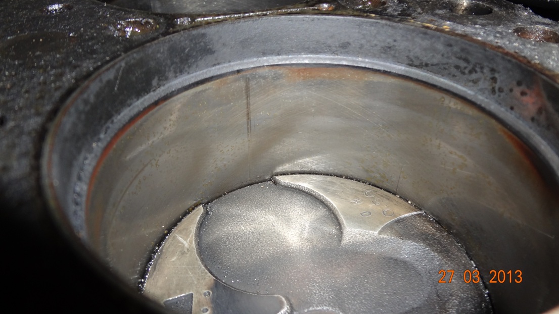

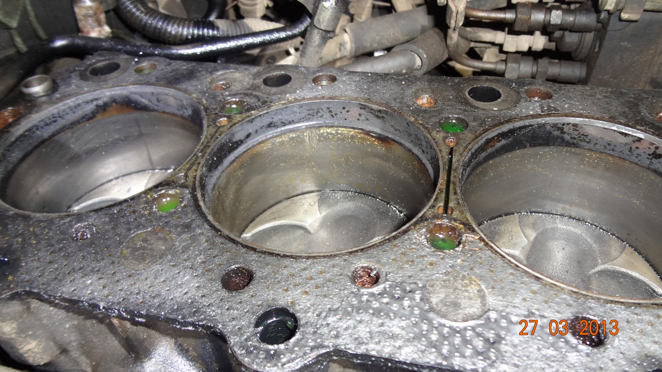

Хорошо посмотрю зазор, про первый на котором прихват никаких люфтов нет и вкладыши шатунные отличные. В третим целиндре где сползла гильза видно что верхное кольцо не доходило до края гильзы около двух милиметров и получается что компресия в третем горшке-то была!Pteradaktel писал(а):куясе...
Назарет, гильзы и без буртиковые есть...
vitalik3311, посмотри , пжл, зазор палец-шатун....
кстати, значит в 3 цилиндре и компрессии небыло...да и дымить должен был...
а на видео все вроде ровненько работает...
млин, неужели и меня 3я капиталка ждет?

если гильза сползла - то почему газы в тосол не пошли?..
нее, тут что-то нетак

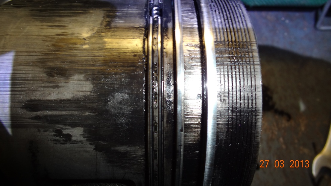

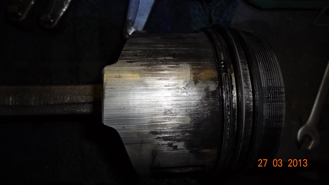

прихват поршна в первом и четвёртом целиндре

У меня прокладка ровно по гильзе обжимается..и если гильза вниз уйдет, то и обжатия небудет по металлическому пояску..vitalik3311 писал(а):а почему газы должны были пойти в антифрис?Pteradaktel писал(а):если гильза сползла - то почему газы в тосол не пошли?..

Поршня так может с за минуту содрать..но больше похоже на отсутствие масла.
