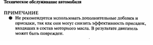

Как сказано в мануале, не рекомендуется добавлять никаких присадок, двигателю может быть нанесен вред!
Ден правильно все говорит.
А про промывку двигателя маслом,я на 146% с ним солидарен!
