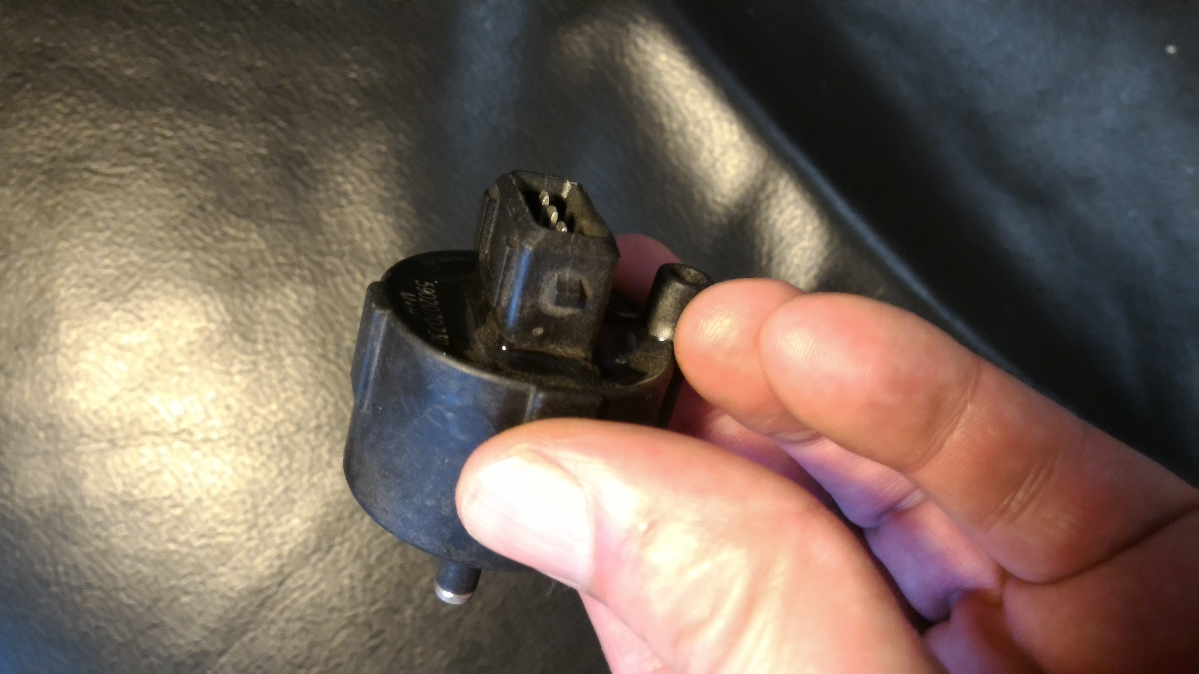

Здравствуйте. Можно узнать распиновку, подключение к 3-х контактному датчику наличия воды в топливном фильтре дизеля (не штатный в ММС)? Какие контакты на питание 12в.? Предстоит установить вместо штатного поплавкового с 2-мя контактами.

Re: Отвечу на вопросы по автоэлектрике
А что за датчик?Boyёк писал(а):Здравствуйте. Можно узнать распиновку, подключение к 3-х контактному датчику наличия воды в топливном фильтре дизеля (не штатный в ММС)? Какие контакты на питание 12в.? Предстоит установить вместо штатного поплавкового с 2-мя контактами.
стандартный для европейских с топливной бошSNOOPER писал(а): А что за датчик?

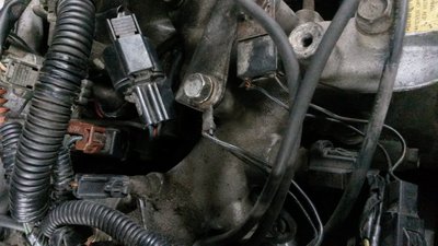

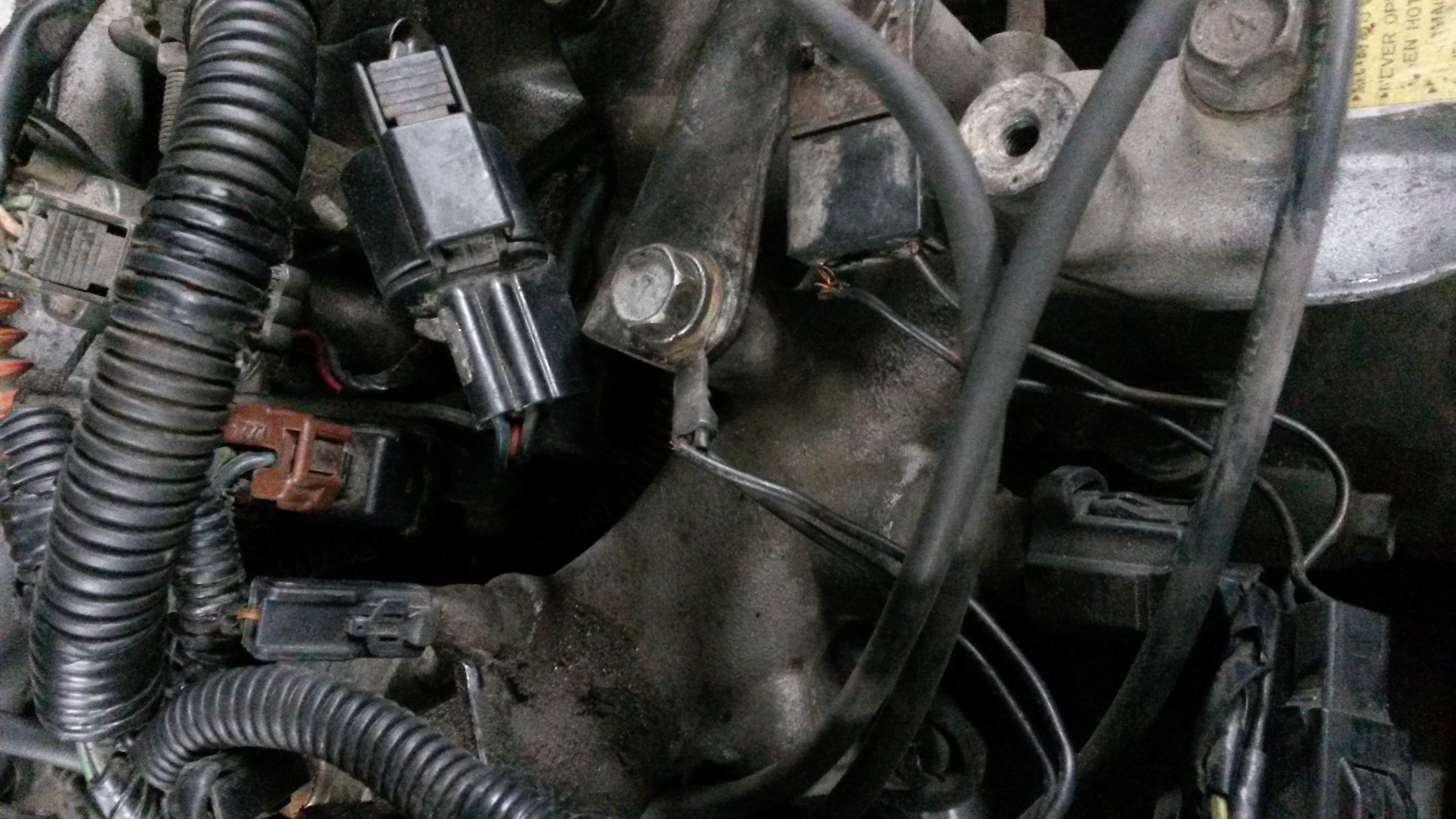

Болтается у меня на проводах на переднем правом колесе датчик, кто подскажет что это?
И еще от какой-то штуки на двигле того гляди провод отвалится... кто знает что это? а то потом бегать искать придется, да будет уже поздно...
похоже датчик регулировки жёсткости амортизаторов\ставится на самом амортизаторе сверху\.у тебя его сняли потому,что стоят у тебя обычные амортизаторыeRB писал(а):Болтается у меня на проводах на переднем правом колесе датчик, кто подскажет что это?
а по второй картинке кто подскажет? интересует квадратная штука, чуть выше и правее середины фото

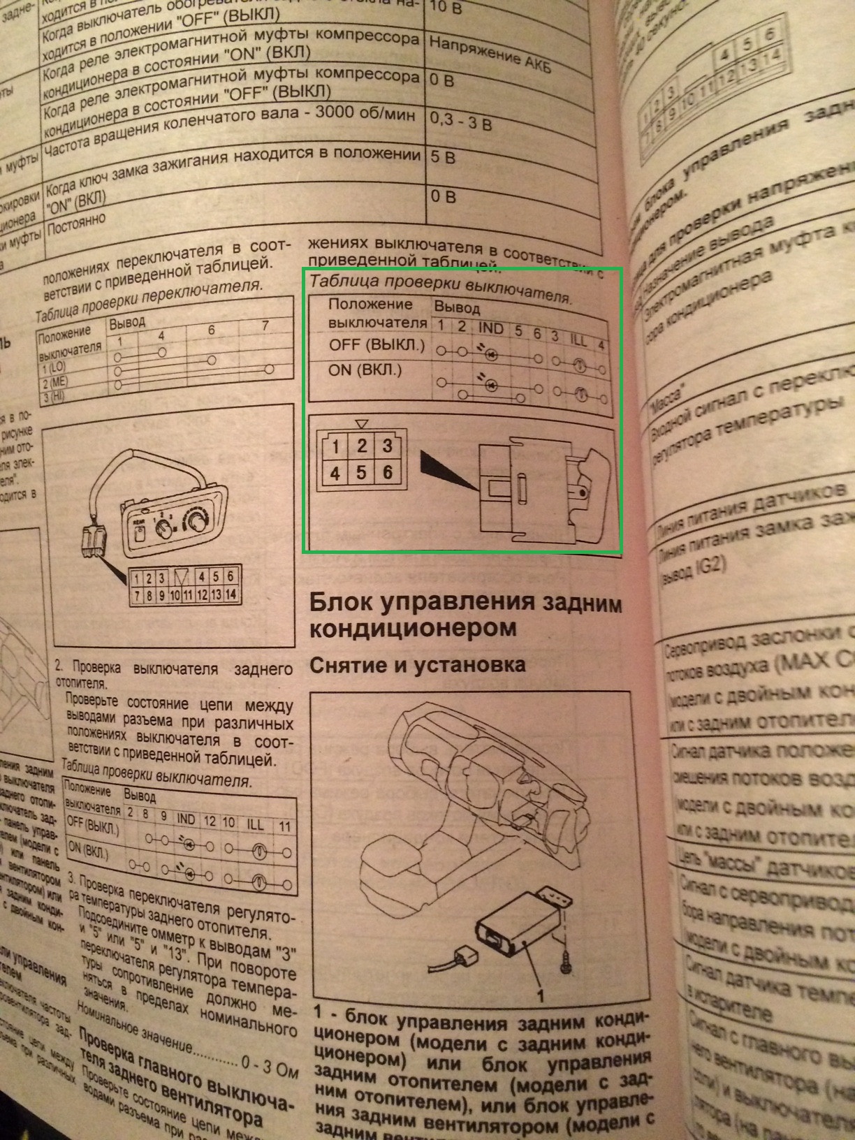

Доброго дня, Не включается задняя печка с главного выключателя. Подскажите как проверить кнопку.
