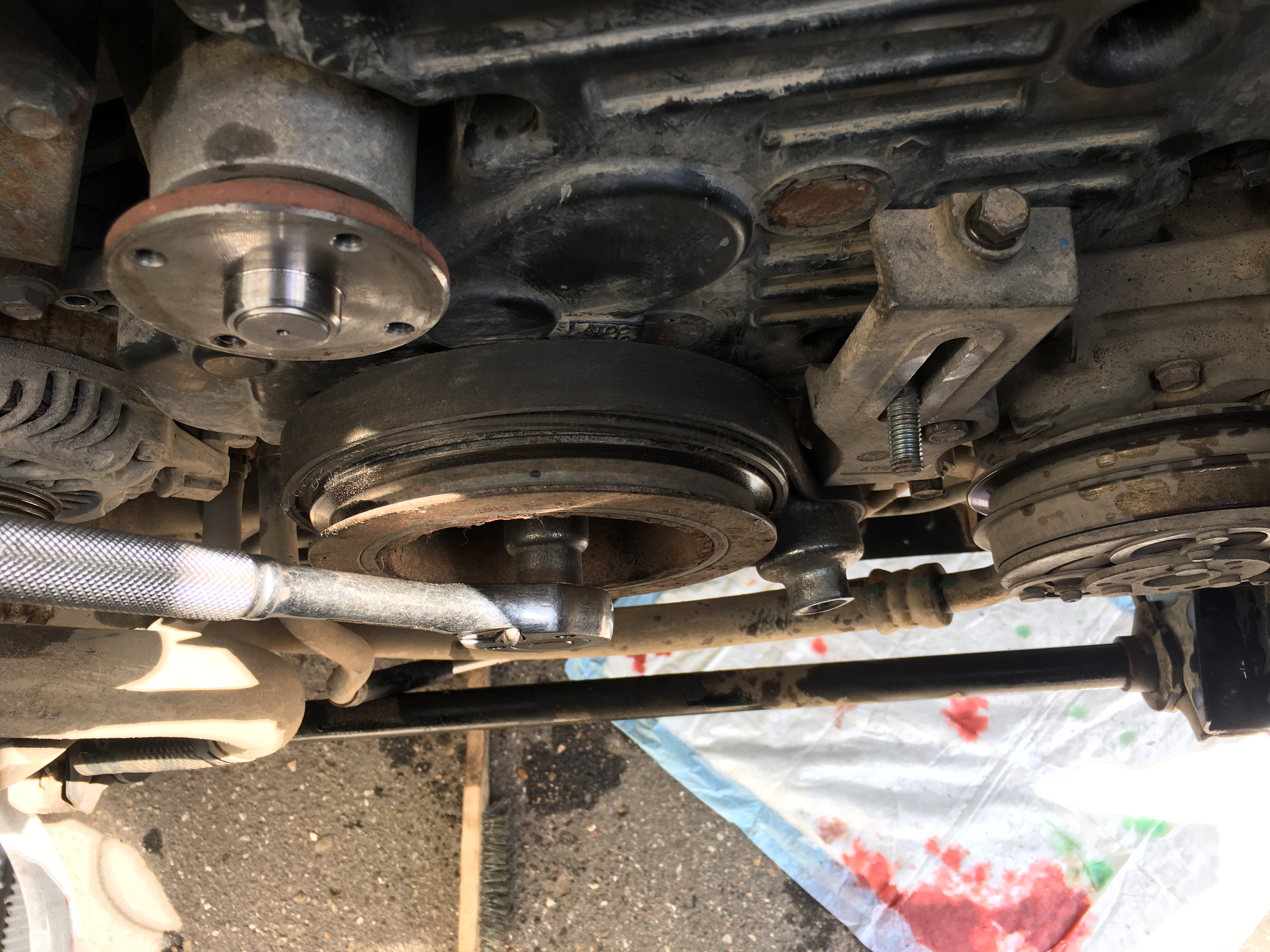

Ребята нужен съёмник, у кого есть в районе юго-западной?
Все открутил уже, к сожаление позже прочитал про отвёртки

Вопрос решён

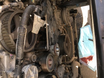

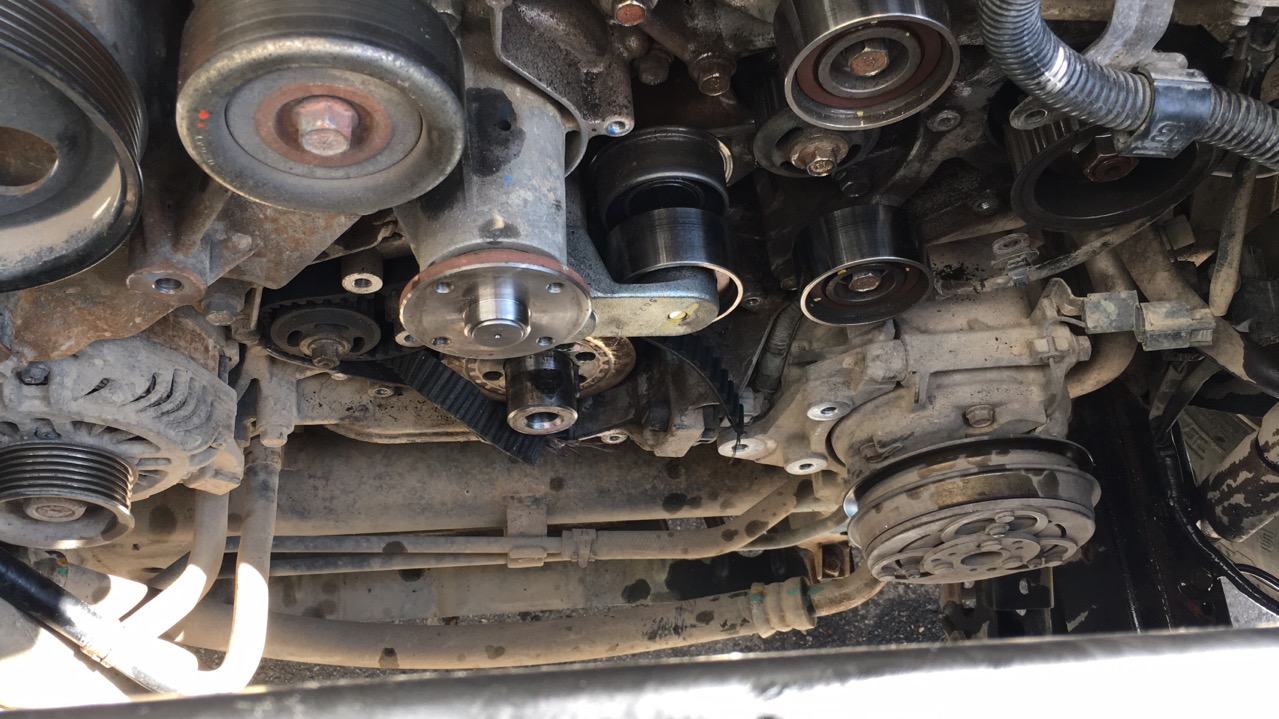

Вскрыл

И все го то??? :=-O: А чего его держит? Головка, впихнутая куда то?

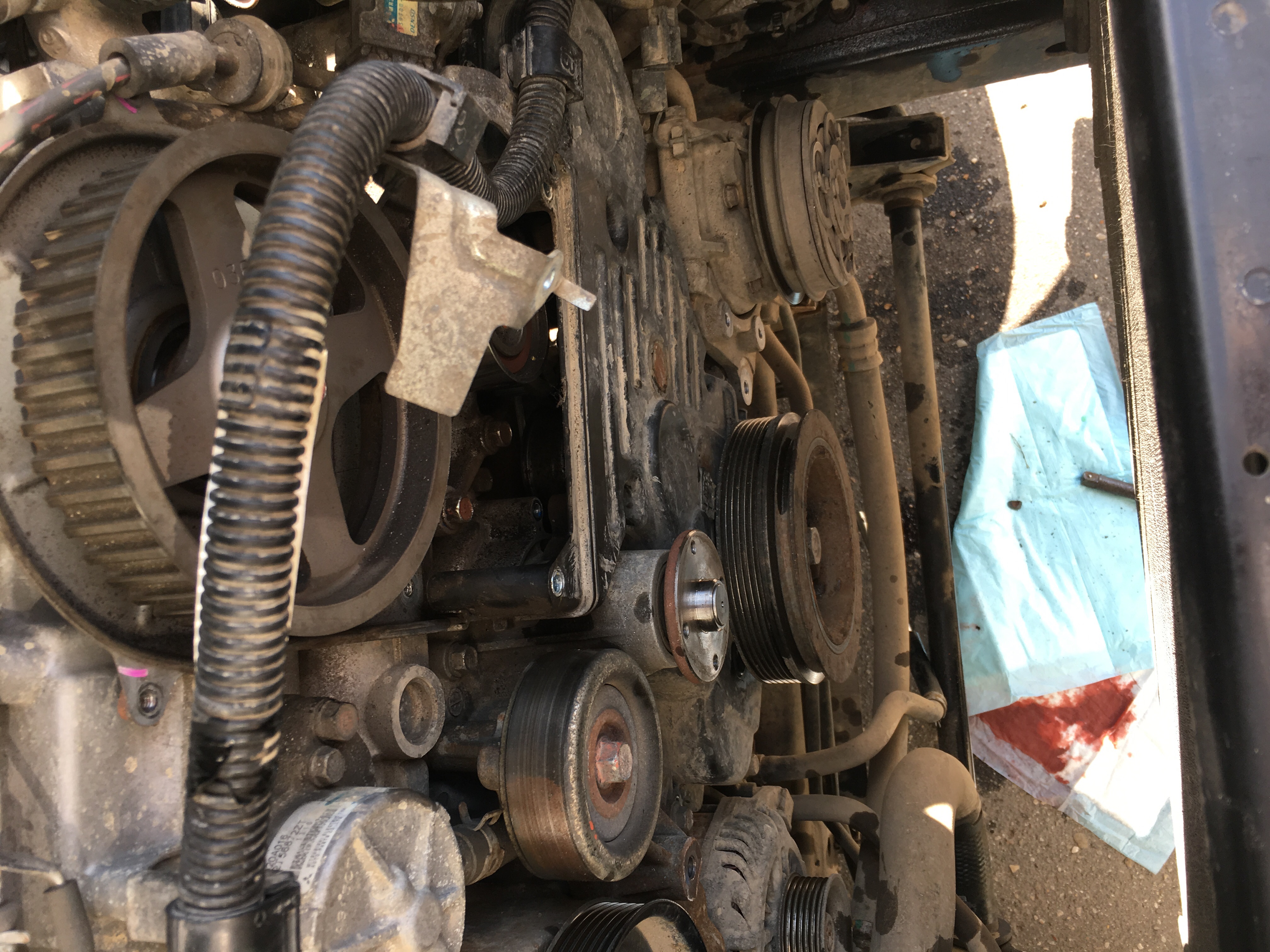

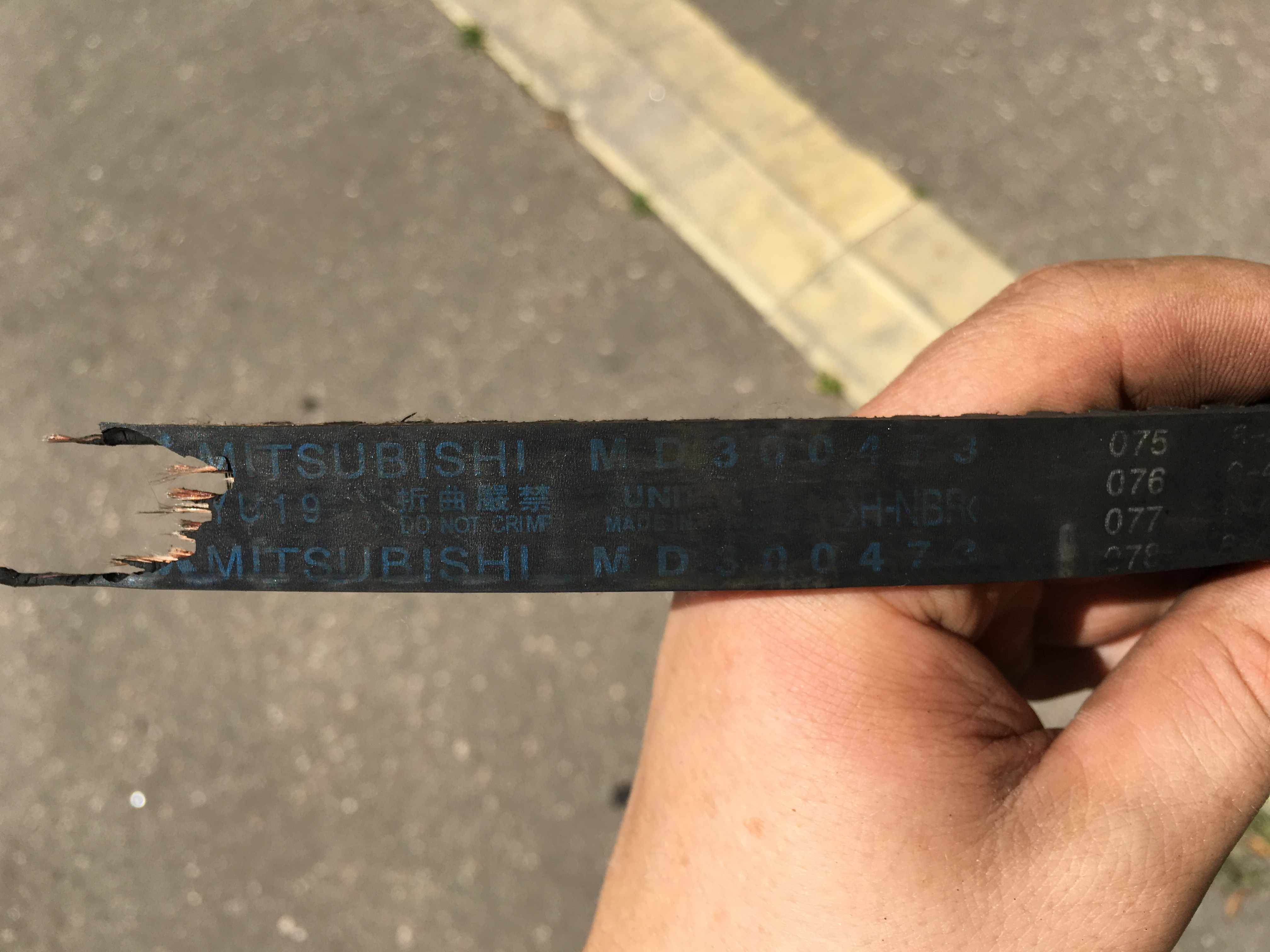

belyak80 писал(а):Вскрыл
И из-за чего порвало? Не понятно?

Ребята скиньте картинку где метки смотреть плиз

Ремень генератора накручен и вставлена головка, все оказалось оч просто

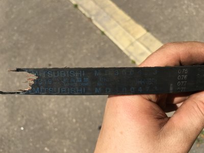

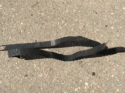

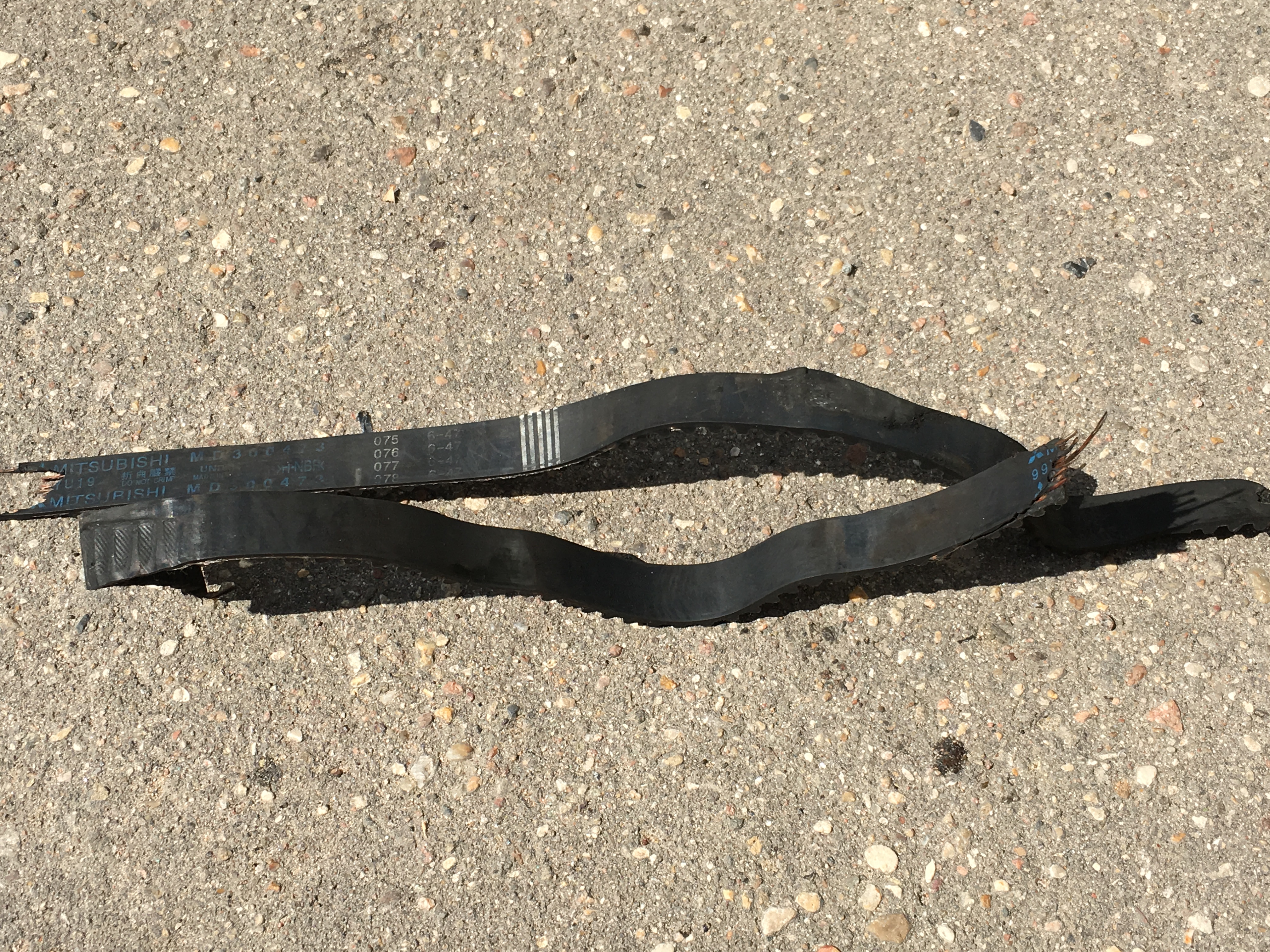

Совсем не понятно, рваных два ремня, один из них зажёван еле вытащил

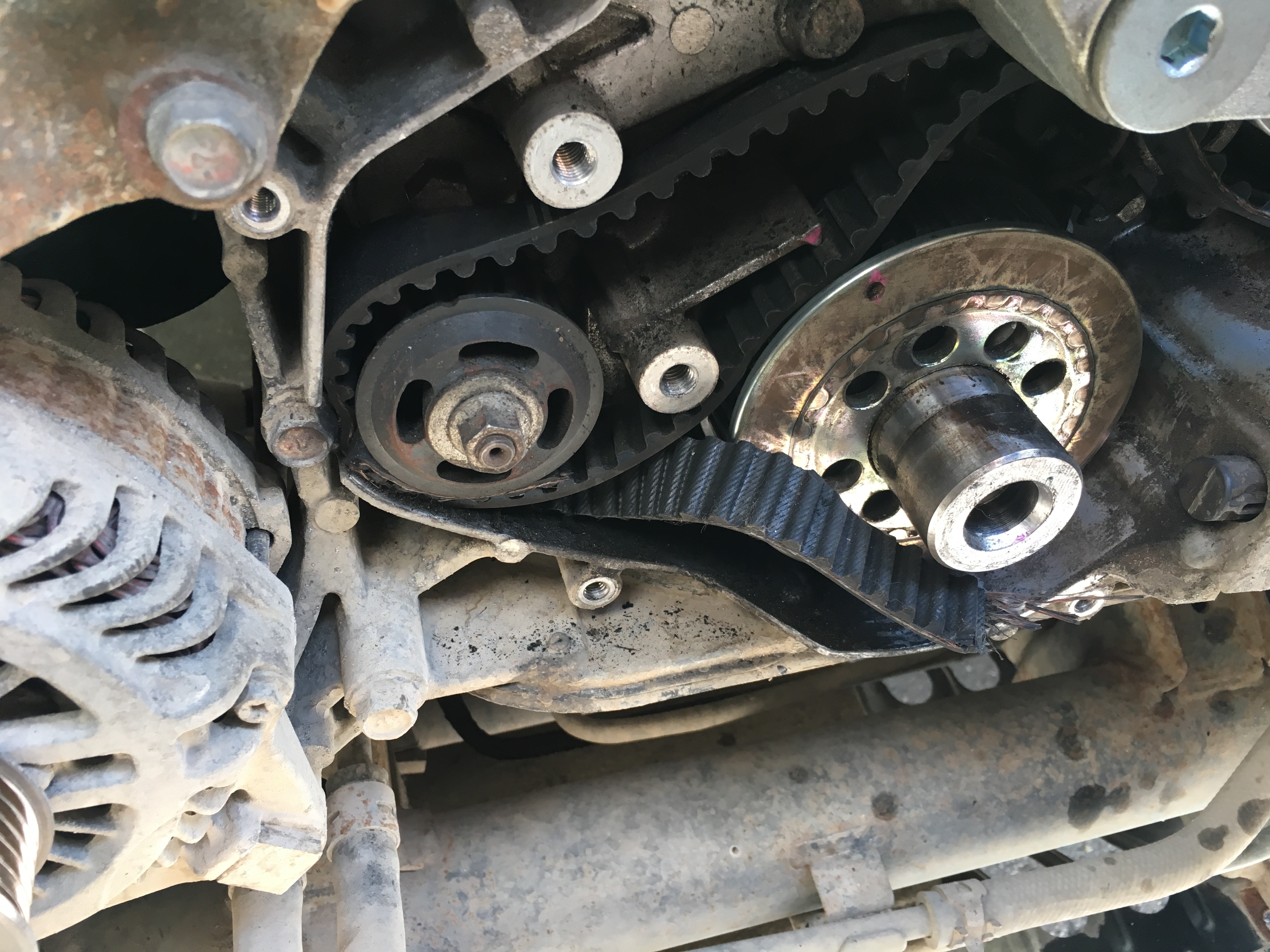

Поставил все по меткам, завёл, троит пердит, начал снимать клапанную

belyak80 писал(а):Поставил все по меткам, завёл, троит пердит, начал снимать клапанную
С этого надо было начинать.
Какой фирмы ремень был и дата выпуска/страна?
Менял сам или сервис?
