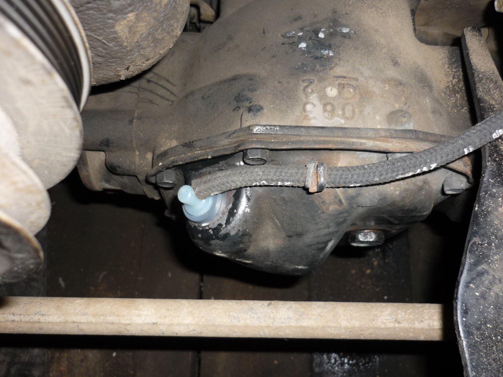

SELENGER писал(а): Сопун штатный .
Штатные сапуны когда-нить да затопишь...
Выводи их шлангами под капот повыше на моторный щит.
С задним всё просто, а на передний вместо штатного сапуна ставится такой вот штуцер. Некоторые П2 им комплектуются.

dvm99 писал(а): Штатные сапуны когда-нить да затопишь...
Мне кажется вода быстрее в редуктор попадет через сальники , путем разряжения из за горячего редуктора и ледяной горной реки .

SELENGER писал(а): Мне кажется вода быстрее в редуктор попадет через сальники , путем разряжения из за горячего редуктора и ледяной горной реки .
Дык про то и речь!
Если ты соединишь внутреннее пространство моста с атмосферой, никакого разрЕжения не будет.
Ну, задний мост он и так, якобы, сделан... Хотя, к конструкции его вентиляции оооочень большие вопросы, поскольку выведен в трубу рамы.
А предний мост - он именно с сапуном, работающим только на "выдох" (или "вдох", уже не помню).
Поэтому самое лучшее, как я сказал выше = чтоб не было никаких клапанов, и вентиляция была выведена как можно выше = под капот.
Я ещё, для того, чтоб пыль не попадала, надел на концы шлангов маленькие топливные фильтры от карбовой девятки.

Дим , так вроде с завода сопун выведен под капот с переднего моста , ну у меня так )))

dvm99 писал(а): Ну, задний мост он и так, якобы, сделан... Хотя, к конструкции его вентиляции оооочень большие вопросы, поскольку выведен в трубу рамы.
Фигасее! Интересно, а в чем логика такого решения производителя? :*SCRATCH*: Не, я понимаю, что в повороте в горизонте мосты/колеса идут по разным траекториям... Но сцука по вертикале то в броде мосты одинаково ныряют. WTF?

SELENGER писал(а): Дим , так вроде с завода сопун выведен под капот с переднего моста , ну у меня так )))
Ну, значит тебе повезло! :)
Но, и задний мост надо туда же вывести...

dvm99 писал(а): Но, и задний мост надо туда же вывести...
а задний в трубу , а труба заварена ))) Ресивер ))))

SELENGER писал(а): а труба заварена ))) Ресивер ))))
Какой нафиг ресивер... Это колхоз! ::-D:
Ты ж сам выше писал про разрежение...
Пространство моста (тем более заднего) должно быть связано с атмосферой!
Ещё лучше, чтоб в мостах и ступицах было чуток давление.
Где-то даж находил (кажись на дроме) чувак городил специальный компрессор с распределителем давления по узлам.

dvm99 писал(а): Какой нафиг ресивер... Это колхоз!
Ну так с завода так ...
