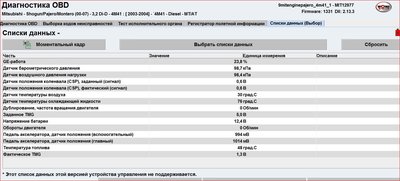

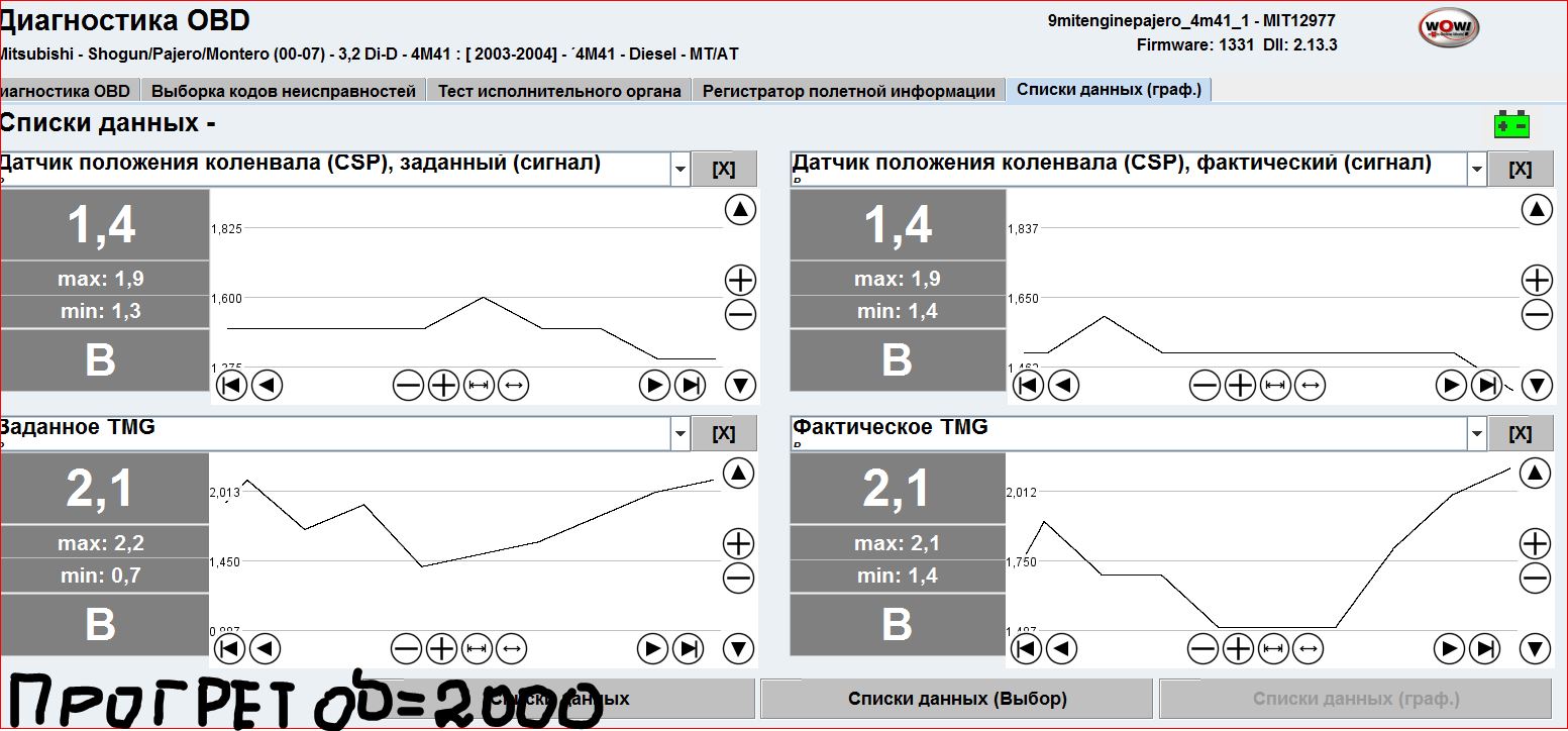

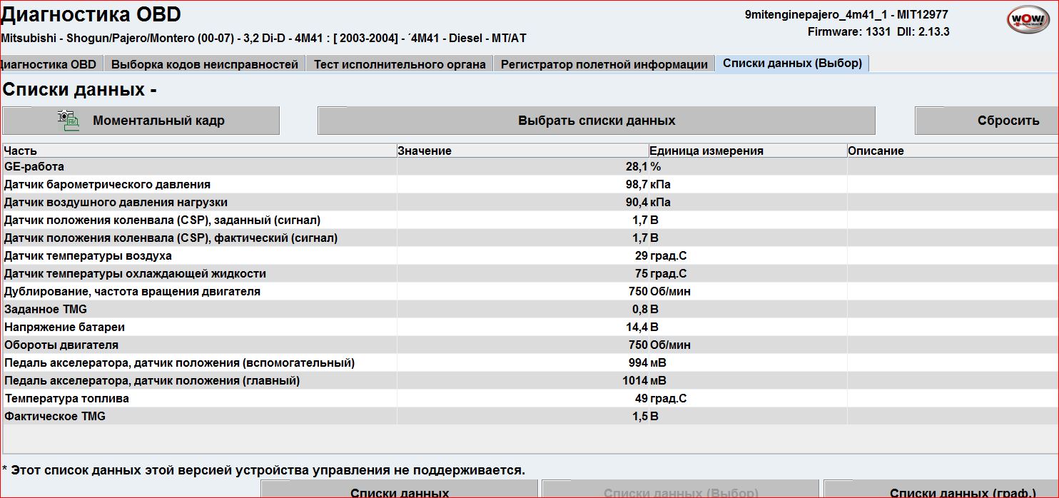

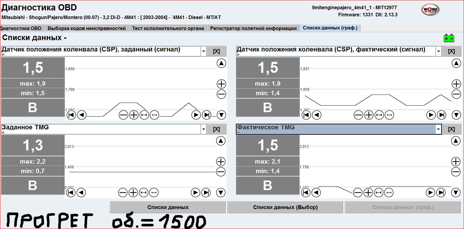

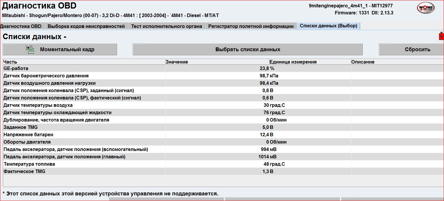

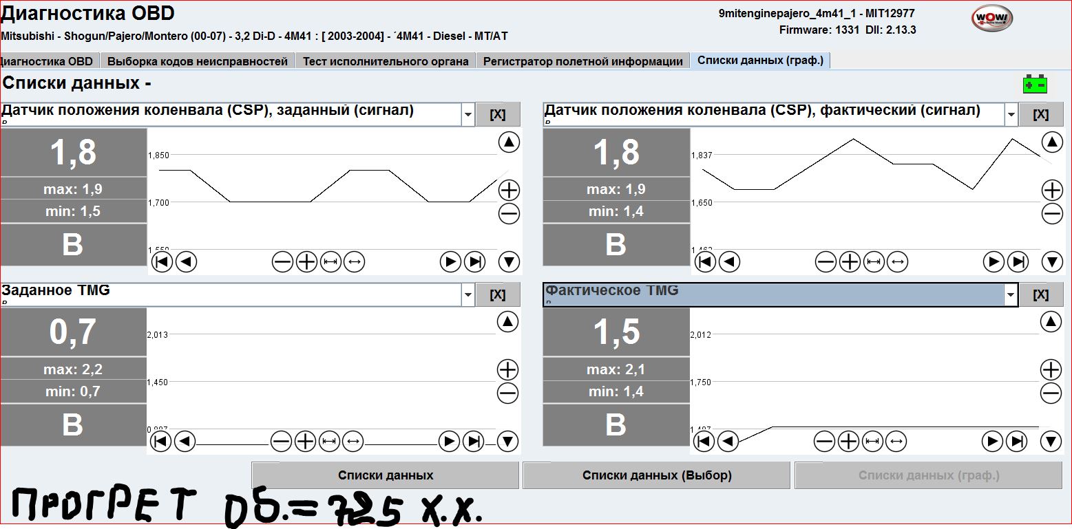

Ребята знающие подскажите что сдесь не так.и что надо смотреть

Сегодня полез смотреть датчик опережения или как он там называется.снял его проверил поршень пальцем спокойно вытаскиваеться не закусывает стружки и воды нет.потом поставил на место.включил зажигание и стал лягушкой накачивать и случайно увидел что с фильтра снизу капает топливо.оказалось что снизу не сильно закручено через резинку просачивается.затянул хорошо.завел. печку включаю обороты как положено подкидывает и с передачи когда снимаю тоже не вниз обороты а вверх и не глохнет совсем ::-D:а ведь хотел уже насос ремонтировать

Серега66 писал(а):Сегодня полез смотреть датчик опережения или как он там называется.снял его проверил поршень пальцем спокойно вытаскиваеться не закусывает стружки и воды нет.потом поставил на место.включил зажигание и стал лягушкой накачивать и случайно увидел что с фильтра снизу капает топливо.оказалось что снизу не сильно закручено через резинку просачивается.затянул хорошо.завел. печку включаю обороты как положено подкидывает и с передачи когда снимаю тоже не вниз обороты а вверх и не глохнет совсем ::-D:а ведь хотел уже насос ремонтировать
это при том, что у тебя есть прозрачные шланги.
видимо это была причина неадекватного тайминга на Х.Х. ПРи желании подъезжай, посмотрим на сканере текущие параметры тнвд. Может пригодится.
