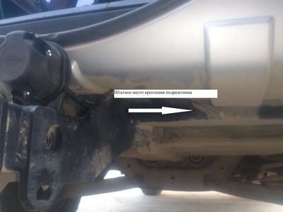

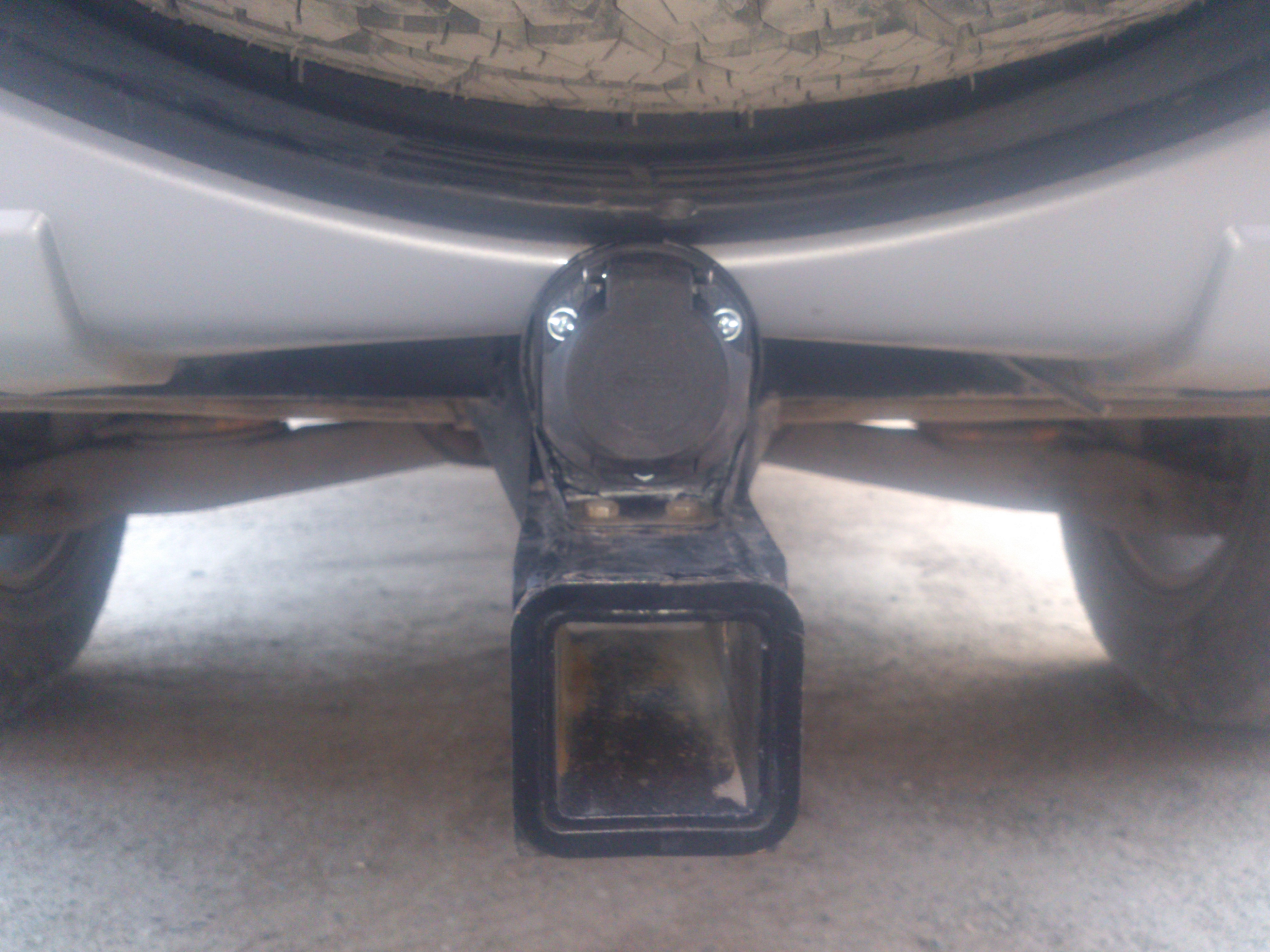

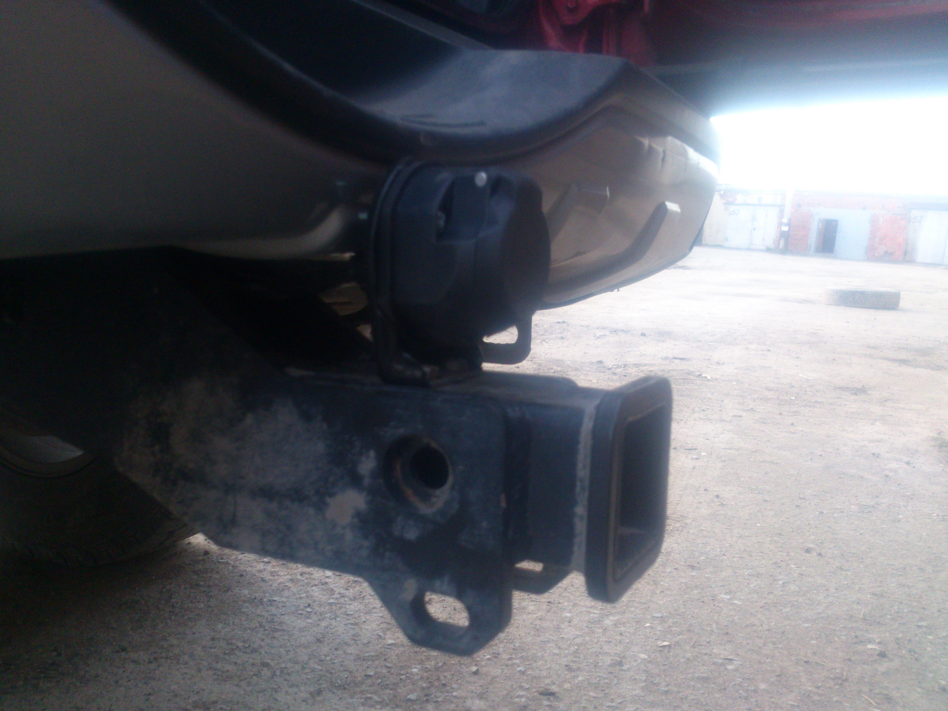

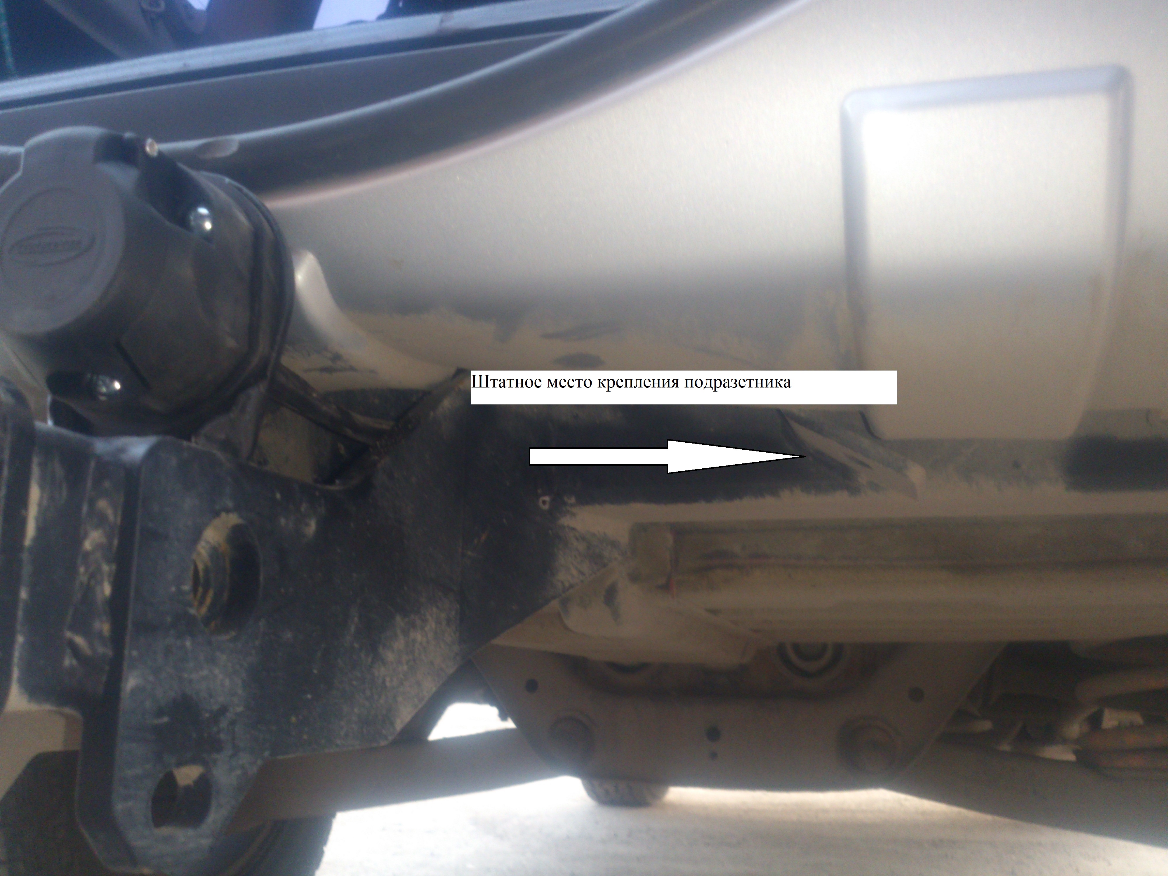

sed-ov писал(а):Всем доброго времени суток!
На установку фаркопа от Балтекса под квадрат (14.2438.31) себе на автомобиль
Вложение DSC_0001.jpg больше недоступно
в новогодние выходные потратил 7 часов. Для того, чтобы его поставить пришлось откручивать весь блок отопителя/кондиционера. К двум болтам доступ хороший, один открутил после снятия брызговика, а для того который находится между блоком О/К и низом крыла пришлось фрезой для датчиков парктроника снизу боковины бампера сверлить отверстие, иначе не мог туда ни чем залезть.
Теперь вопрос к тем у кого стоит такой фаркоп:
На сайте Балтекса пишут что этот фаркоп ставится без подрезки бампера, но у меня накладку выгнуло дугой.
Вложение DSC_0002.jpg больше недоступно
Либо это косяк разработчиков или у меня с бампером что то не то?
Доработал фаркоп, точнее крепление розетки.
Штатное место крепления розетки на данном фаркопе совсем неудачное, один раз розетка с подразетником была вывернута наизнанку сугробом, на второй раз оторвал ее с мясом.
Поэтому, доработав (перегнул, обрезал, подварил косынки, закрепив на 2 болтика М6) перенес розетку в более безопасное место
Падж 4, дизель, сток
