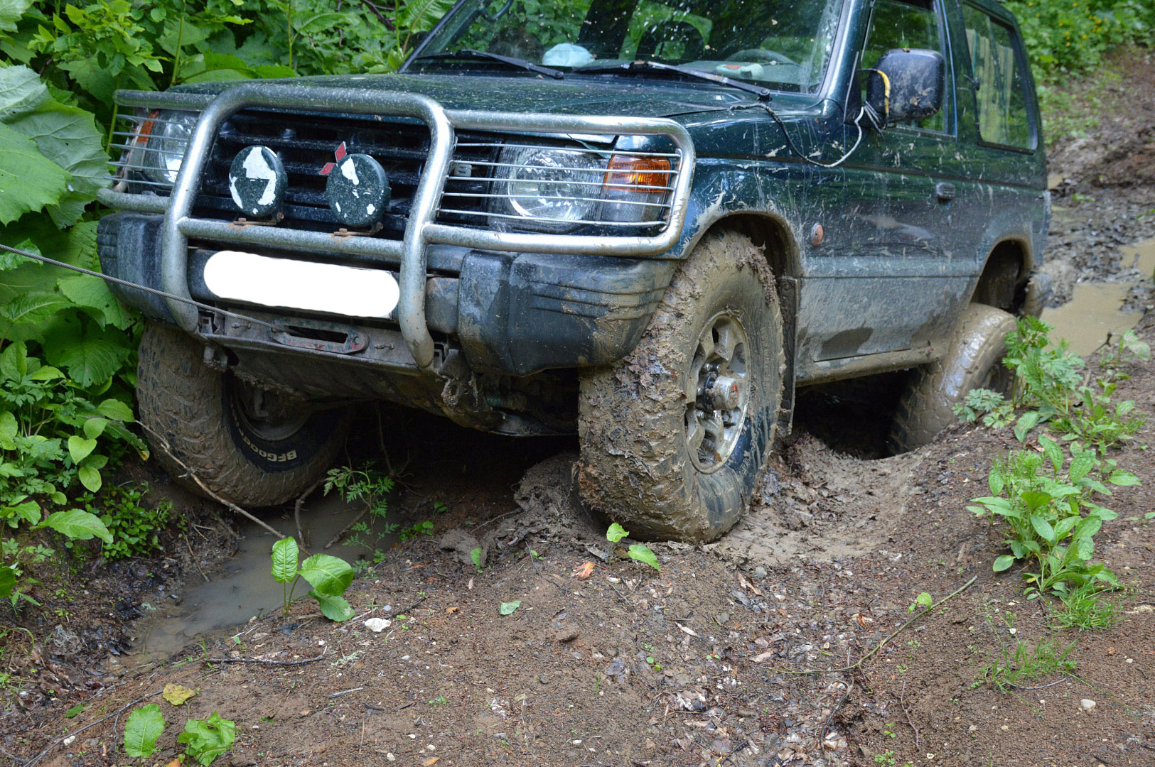

Теоретически есть препятствие, при заезде на которое передком левое колесо будет до отбойника вниз, а правое до отбойника вверх. Не снятый стаб такого положения колес не допустит.
Это артикуляция или нет? Или стаб такое позволяет? :;-):

Чет мне помнится, что торсион мощнее стаба. И таки колеса по разным отбойникам развесить можно и со стабом.

lesnik5000 писал(а):Очень хорошо! :*THANK*:
Сань,а ты не заметил,что на фотке,ппц какие широкие тапки? :D

Пофиг какая ширина. Колесо не в арке. Тоесть до отбойника ещё давить и давить, а правое уже в воздухе.....
