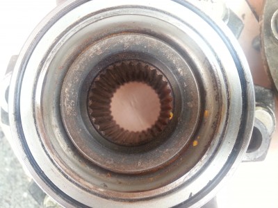

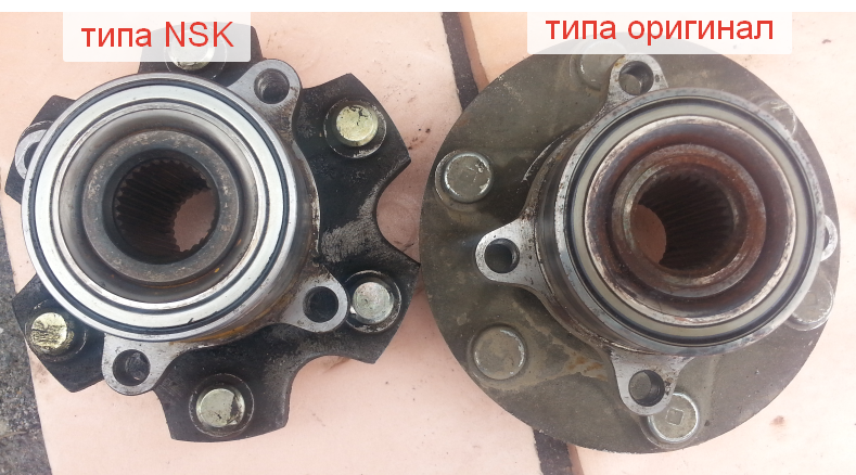

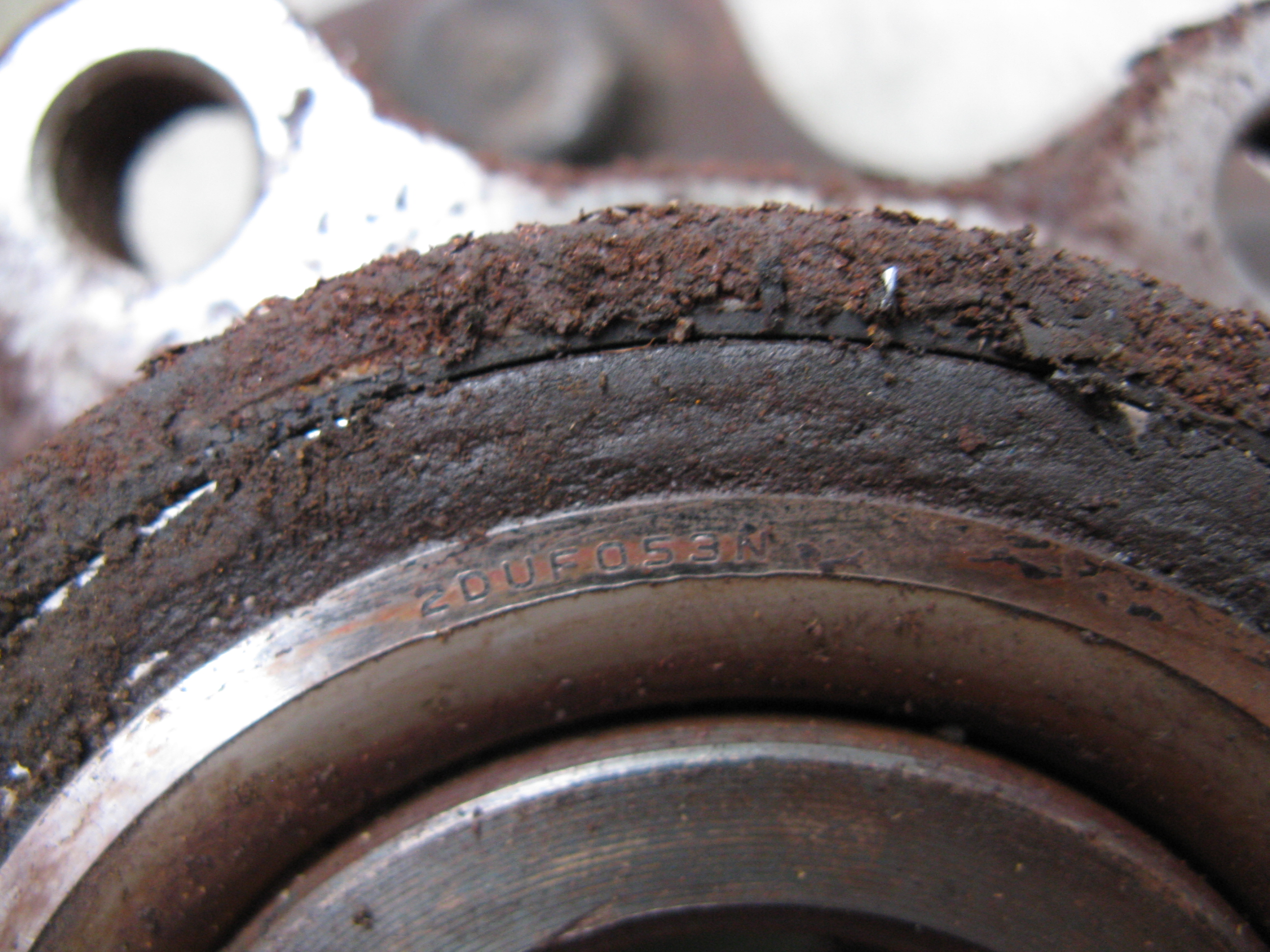

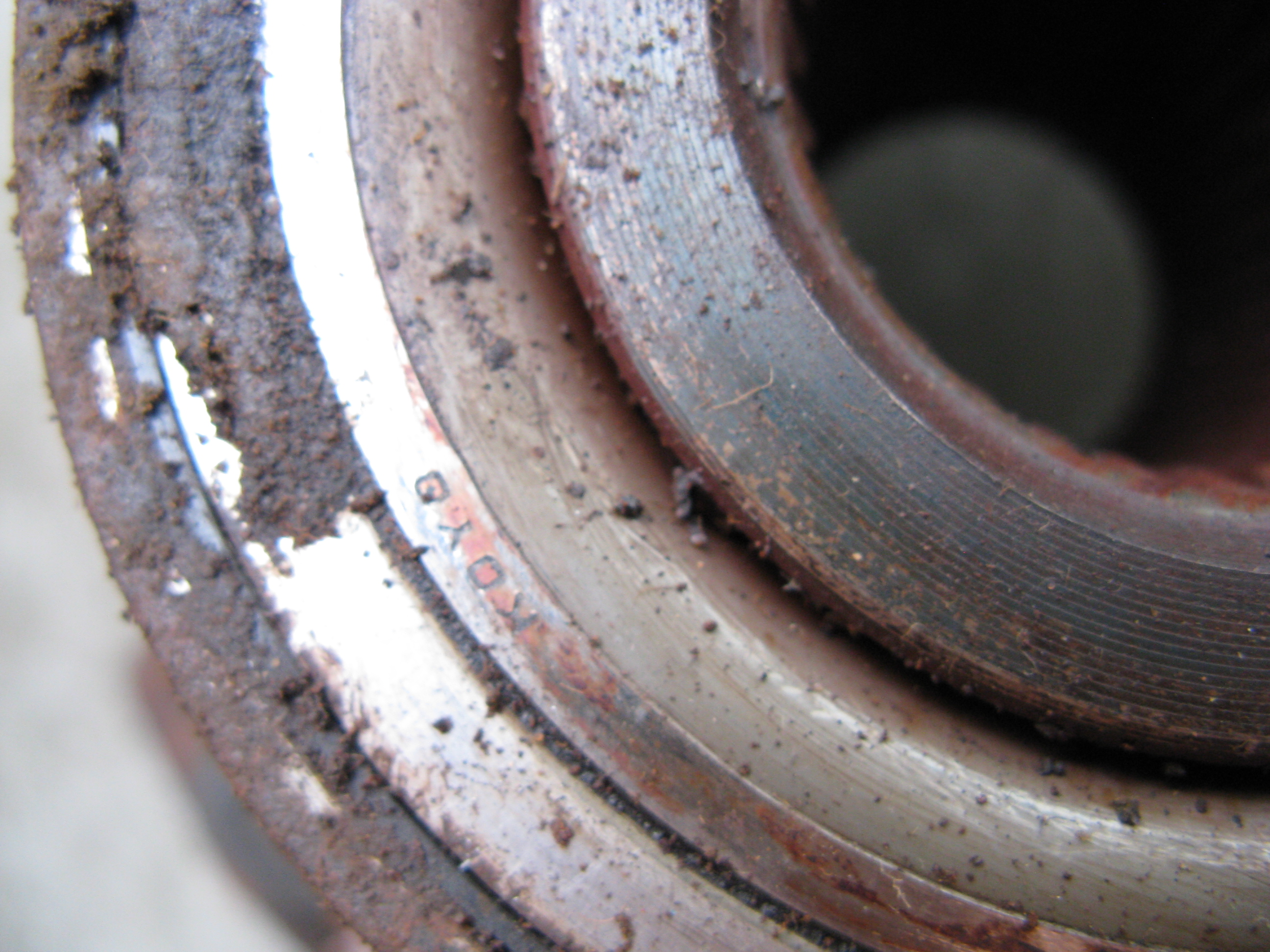

Вот кстати мои ступицы, стали одолевать сомнения что они те, за которых себя выдают, надписей та нет на одной.
Это должна быть NSK
Это должна быть NSK
Эта выдает себя за оригинал

"оригинал" заржавел очень быстро, обе лежат на улице, под машиной, у нас дожди.

Обе не похожи на оригинал, правая 100%, сегодня вечером сфоткаю свою старую, оригинал, посмотришь. Короче впарили тебе по ходу уроды.

leon76 писал(а):Обе не похожи на оригинал, правая 100%, сегодня вечером сфоткаю свою старую, оригинал, посмотришь. Короче впарили тебе по ходу уроды.
Первая не оригинал, NSK она. Они вроде так и выглядят в интернете. А вот вторая, которая ржавеет очень быстро, очень смущает, она та 2 месяца и проходила, а покупал я ее сам, в магазине, через интернет.

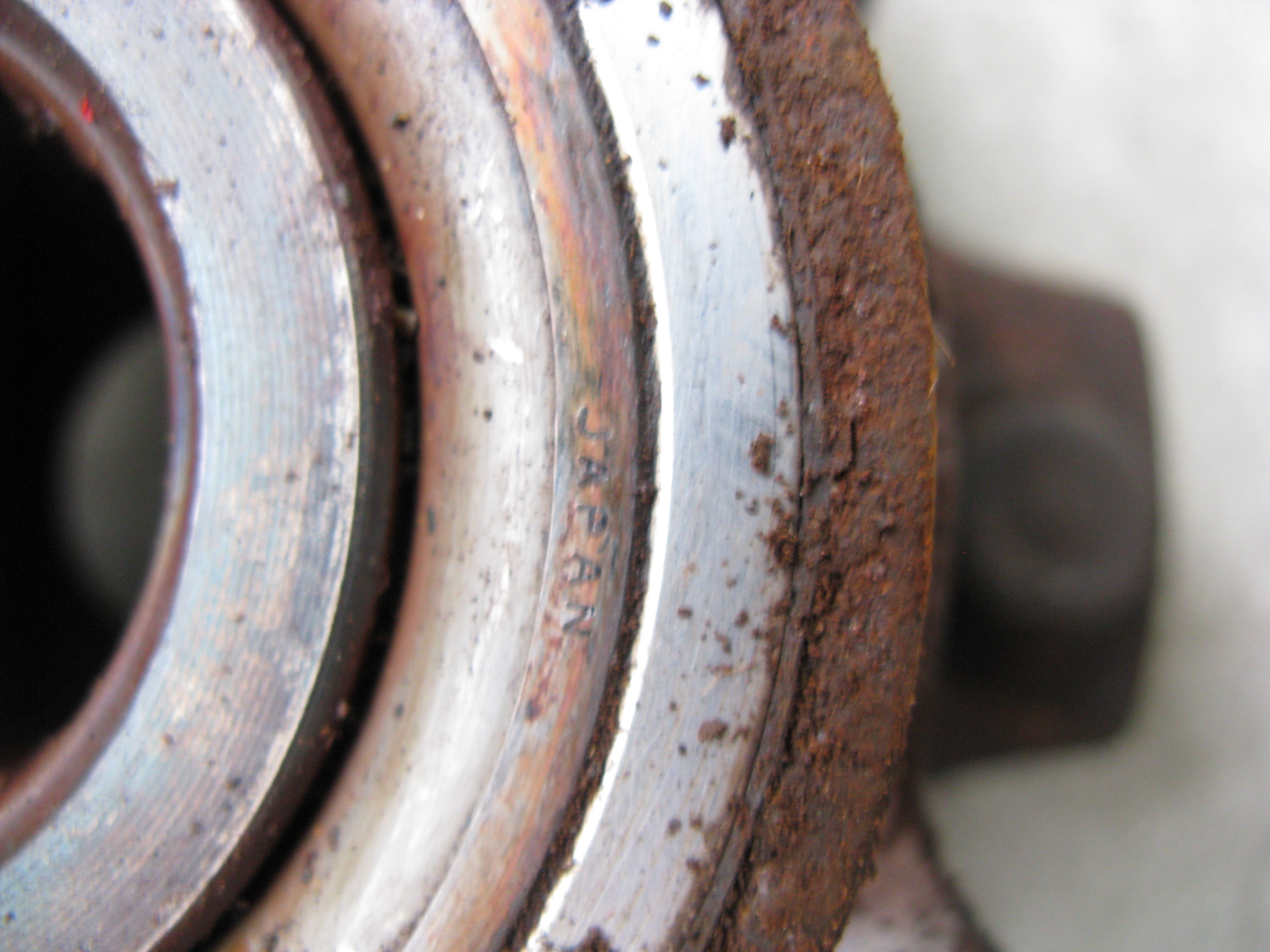

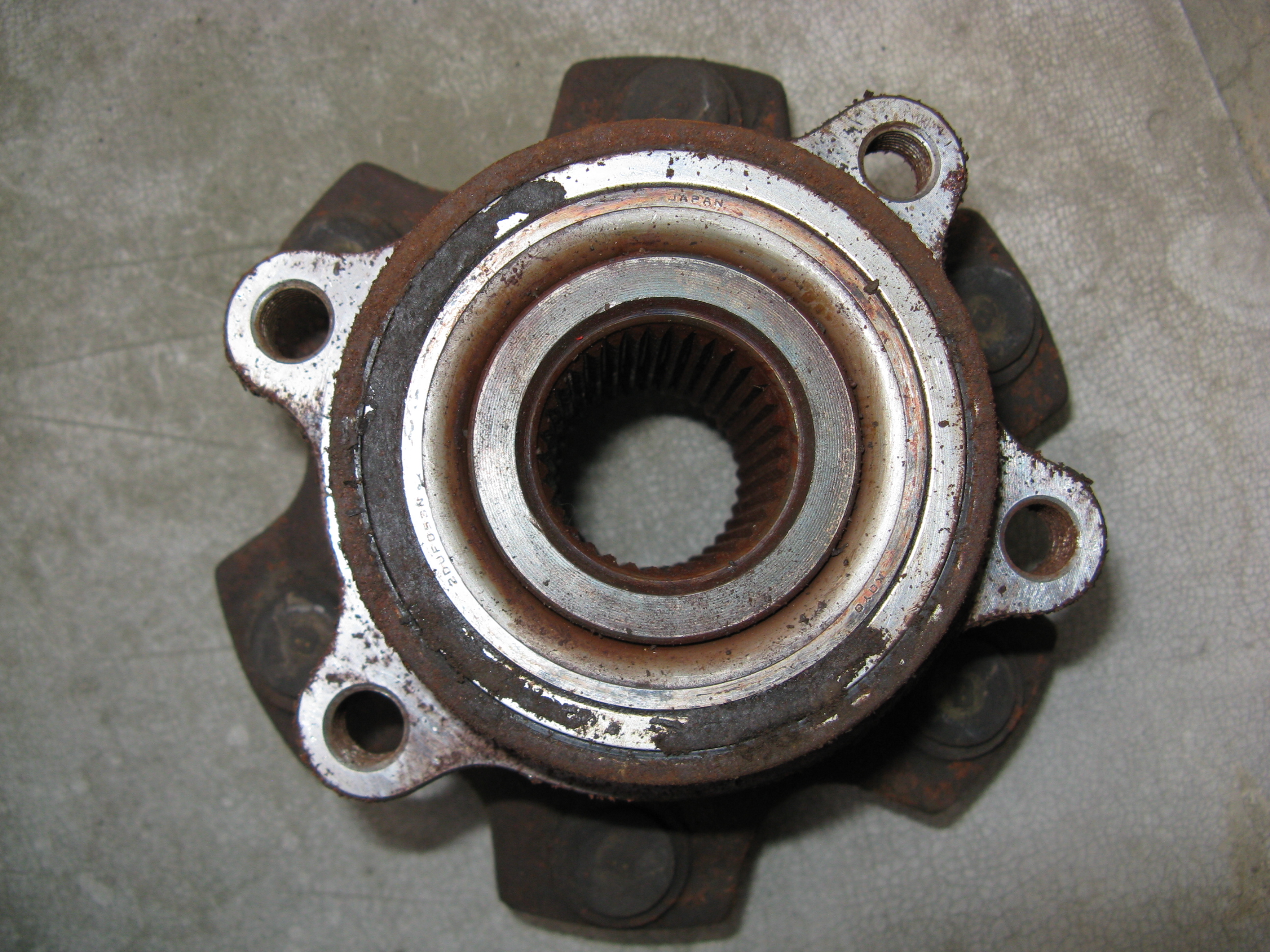

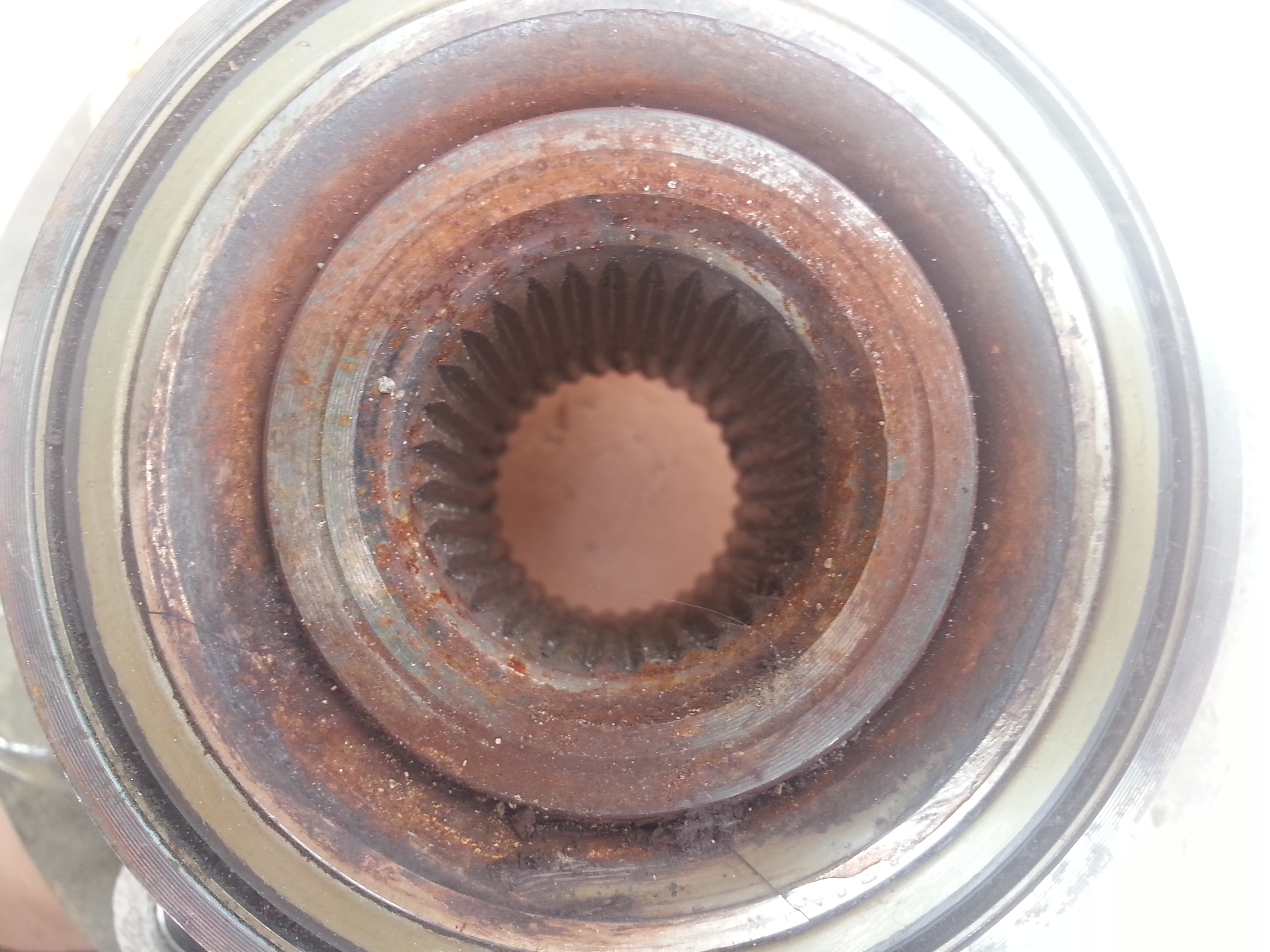

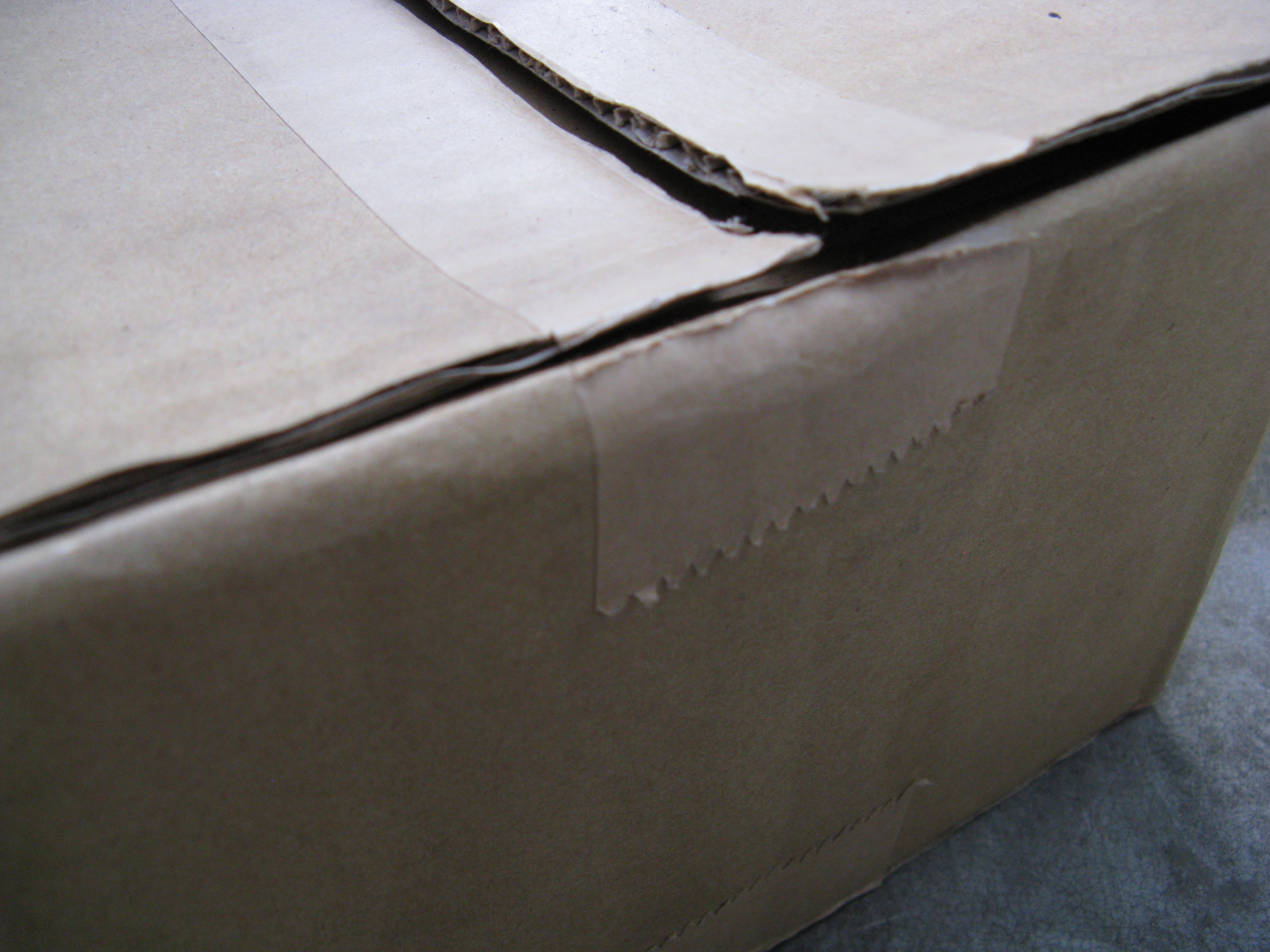

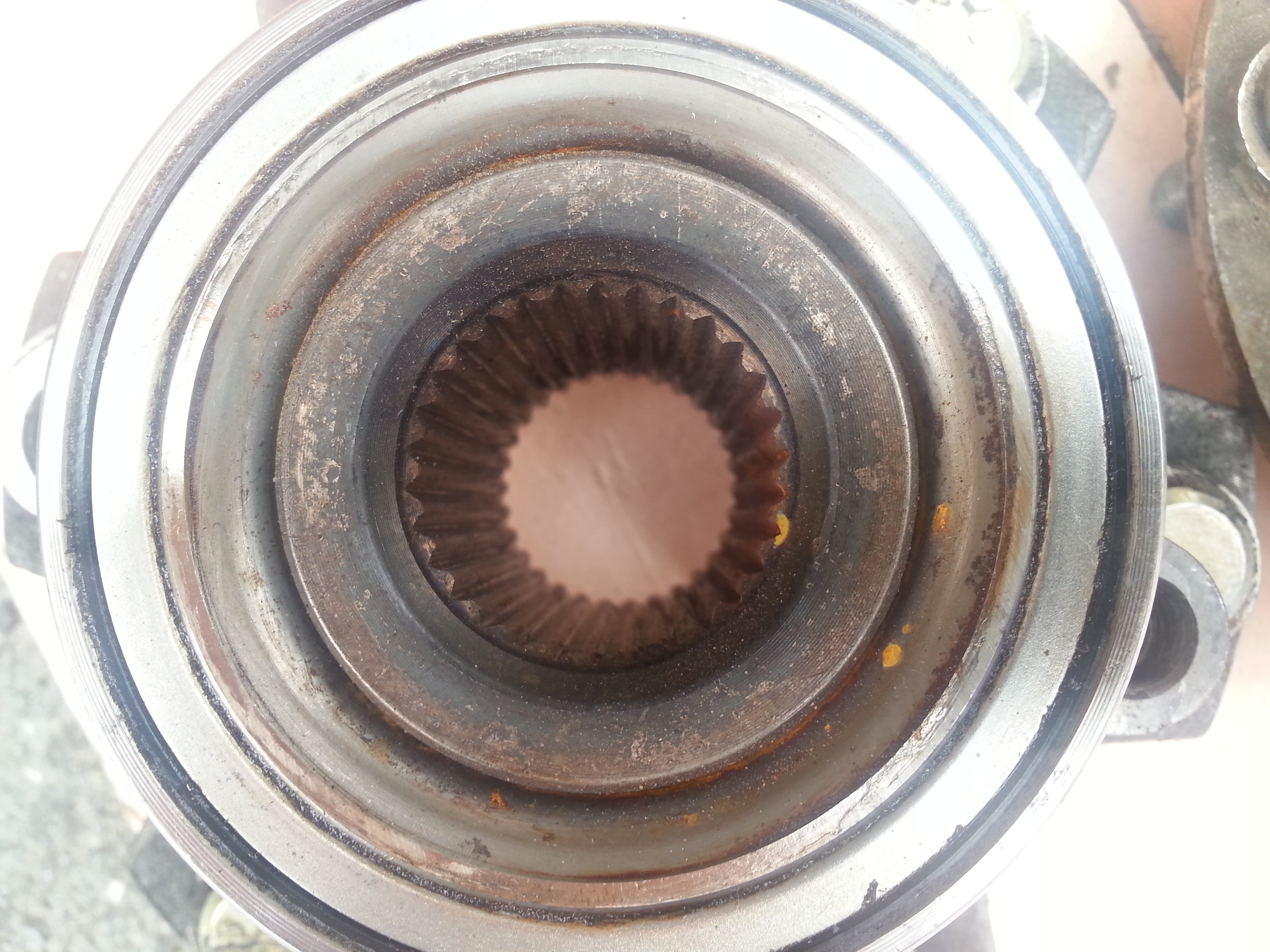

Вот моя старая ступица оригинал. Коробка у них такая, сверху заклеена белым скотчем один слой, если порван или переклеен, значит вскрывали.
номер подшипника
номер подшипника
надпись Япония
надпись Япония
надпись KOYO
надпись KOYO
скотч белый
скотч белый
коробка оригинал

:*STOP*: leon76, Вы выложили фотки оригинальной задней ступицы, на зад идут подшипники Koyo, а парню нужна передняя оригинальная ступица с подшипником NSK, для информации: на перед идут оригинальные ступицы с подшипником NSK, а на зад оригинальные ступицы с подшипником Koyo?, почему? :*SCRATCH*: ключик на переднюю гайку на 32, а на заднюю 36.

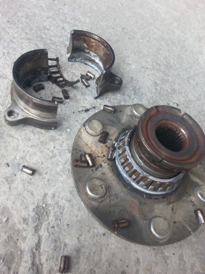

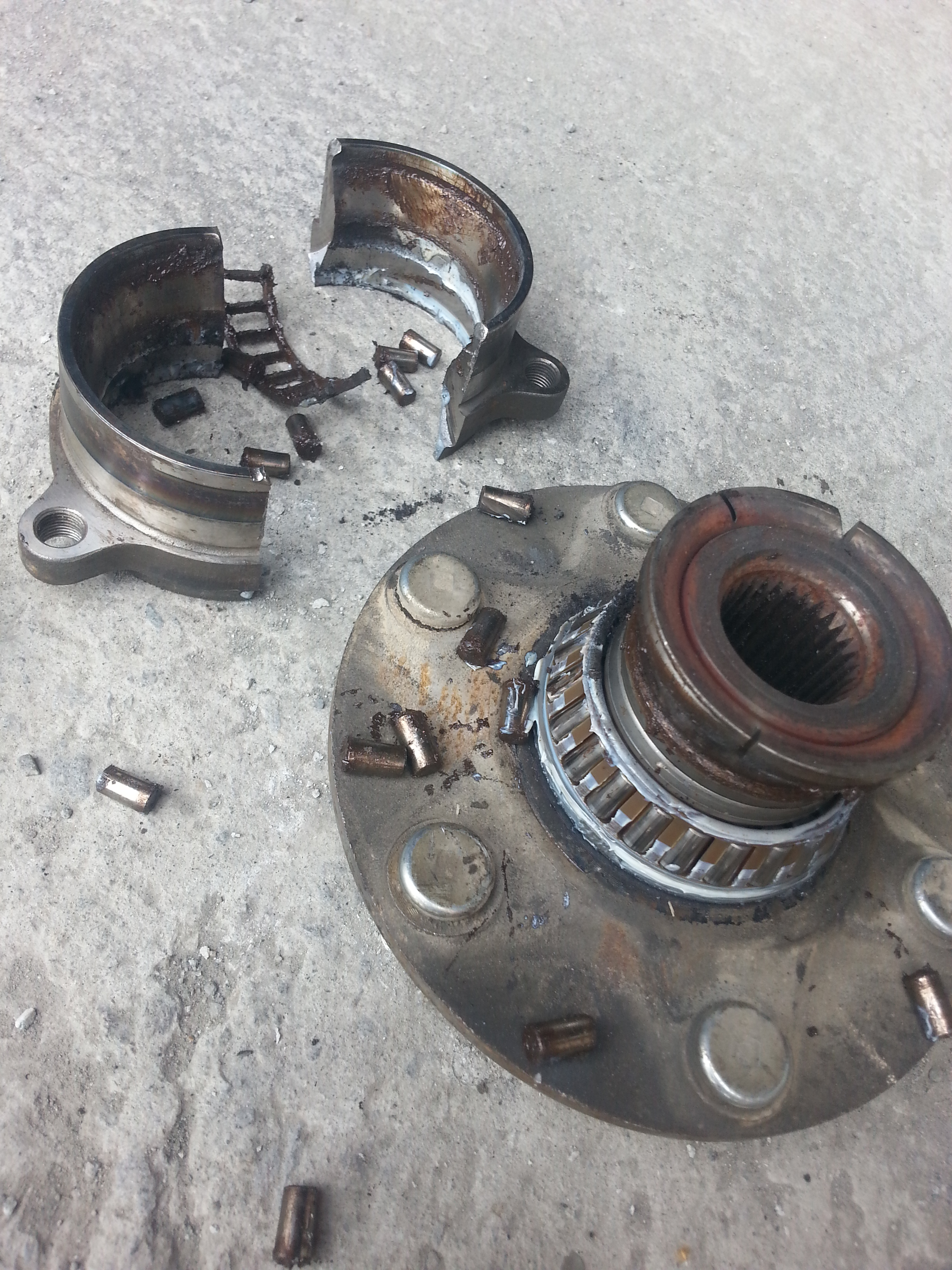

В общем взял старую ступицу, распилил старый подшипник, "запресовал" с помощью кувалды))), упираясь во внутреннюю обойму подшипника. В общем собрал)))
Все собрал обратно, предварительно смазов посадочное место и все что можно, графитовой смазкой в баллоне.

Platonovich560112 писал(а)::*STOP*: leon76, Вы выложили фотки оригинальной задней ступицы, на зад идут подшипники Koyo, а парню нужна передняя оригинальная ступица с подшипником NSK, для информации: на перед идут оригинальные ступицы с подшипником NSK, а на зад оригинальные ступицы с подшипником Koyo?, почему? :*SCRATCH*: ключик на переднюю гайку на 32, а на заднюю 36.
Согласен, с вами, это задняя.))) Я уже тему секу))))
