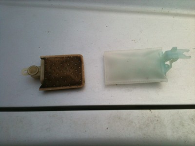

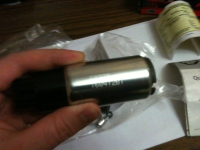

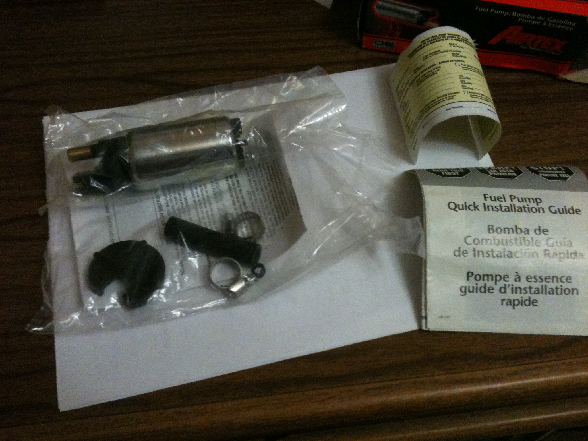

Кстати, только что поставил упомянутый насос. Вот только я, лошара, думал воткнуть туда сеточку тойотовскую.. не подошла. Пришлось тазовскую колхозить. Сегодня закажу нормальную, как приедет - поменяю, ибо не люблю колхоз ))
Впечатления буду описывать завтра, пока могу сказать лишь то, что насос шумноват, но звучит на более низкой ноте, нежели другие, поэтому в машине его вообще не слышно почти, а если стоять сзади машины, то можно услышать и звук этот не раздражает.
Давление в рампе наконец нормализовалось, не плавает. При скидывании соска со впуска на регулятор повышается как и положено, при перегазовках не падает.
По динамике пока не понял, т.к. проехал пару кварталов всего после замены, да и снегопад у нас сейчас - особо не погоняешь. Утром опробую холодный пуск (у старого насоса было недержание давления в рампе) ну и буду мерить расход. Очень надеюсь, что замена насоса мне поможет, ибо с последней заправки на 60л проехал 210км )))

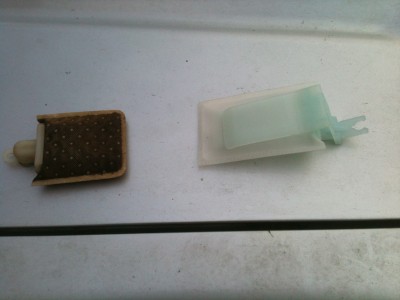

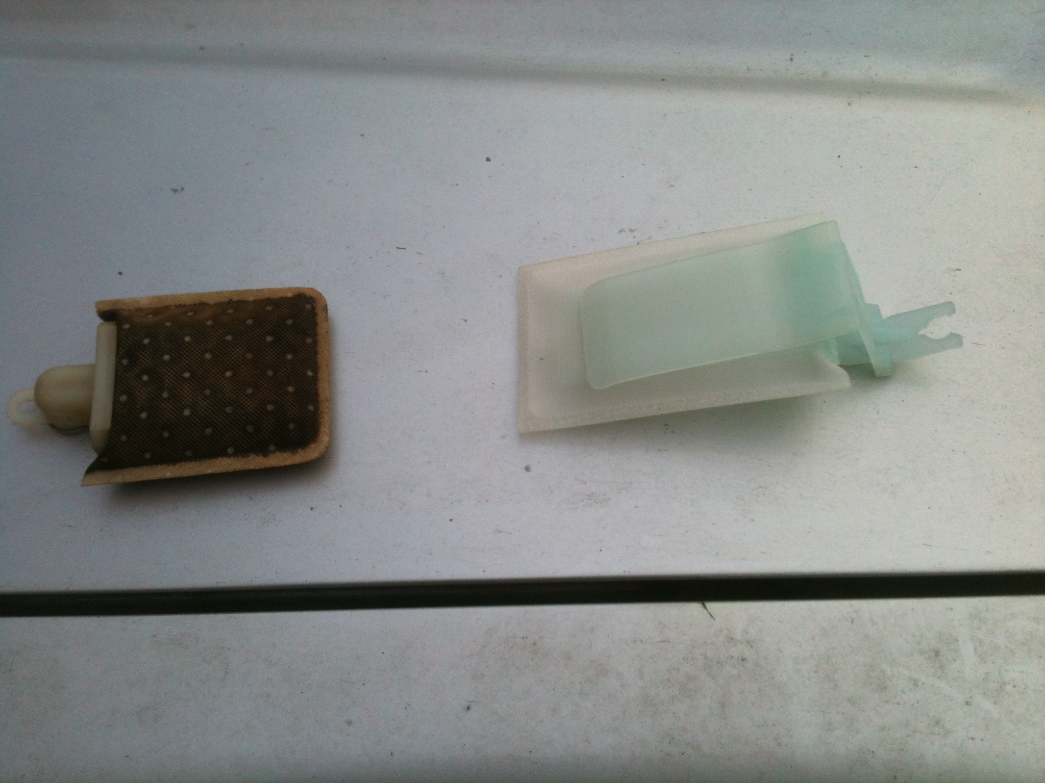

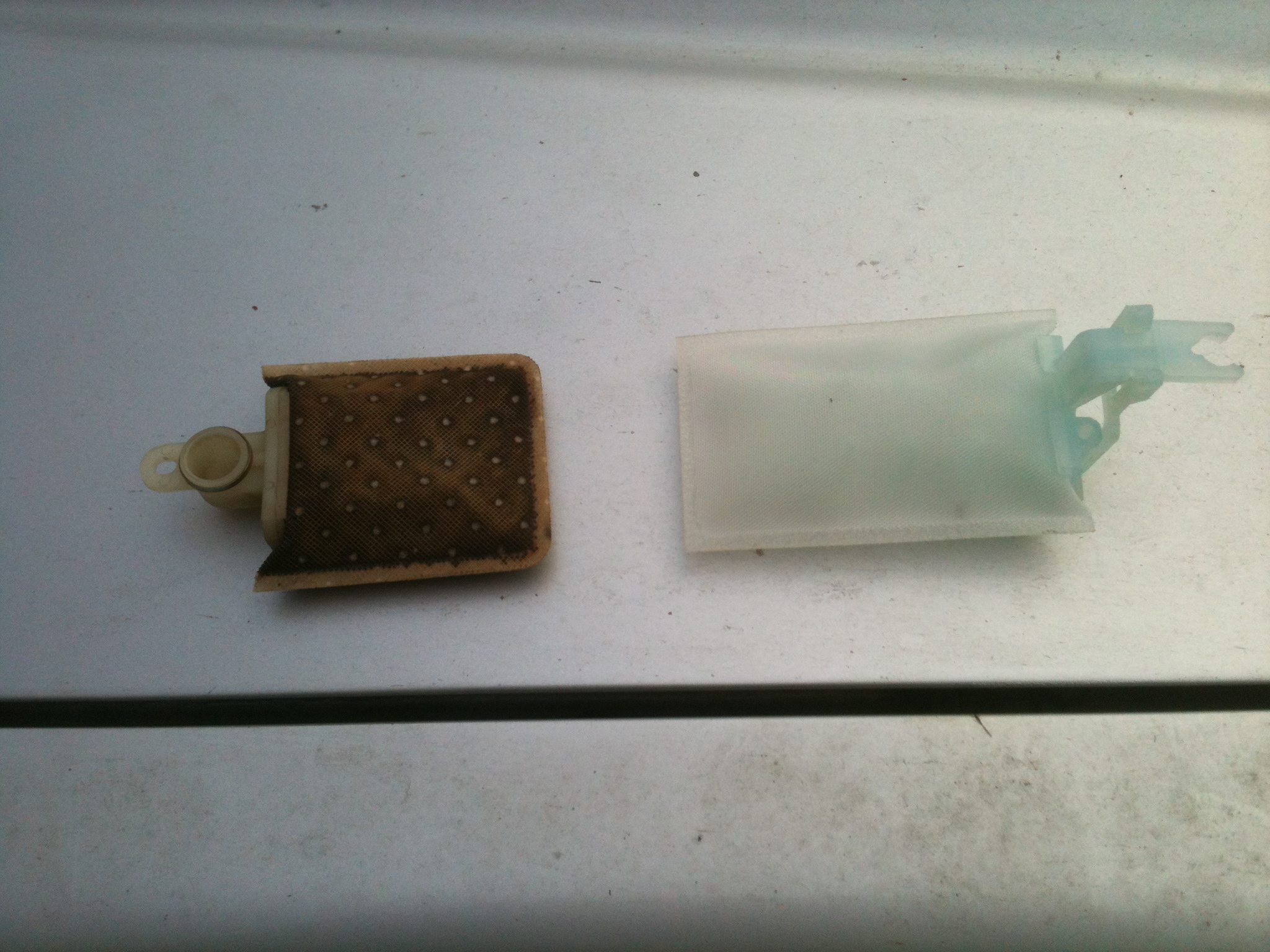

Завтра выложу фотографии кое-какие. Очень удивило состояние сеточки старого насоса: забита очень сильно и в баке появилась взвесь (немного, но есть). В прошлый раз, когда лазил в бак, менял сеточку и осматривал бензобак взвеси не было. Делал это я полгода назад. За полгода сеточка в говно... я даже не ожидал. В общем, на днях заменю ещё и топливный фильтр.

Сетка забита как раз рыжеватой фигней, очень напоминающей ил (перебоев не было, видать ещё не до конца забило). Заправляюсь только на газпроме, правда в сентябре ездил до Мск и обратно, там один раз заправлялся на Роснефти и один раз на Башнефти, а так - только газпром. Сейчас буду на Эрго заправляться судя по всему. У них с карточкой скидок на 1000р 39л получается. Брат там свой V8 5.9л Durango заправляет. На газпроме же на 1000р 36л выходит + бонусы. Посмотрим, поезжу с тазовской сеточкой месяцок да на Эрго позаправляюсь, потом менять полезу - посмотрю как там дела обстоят.
Сегодня ещё порегулирую давление в рампе. У меня сейчас 3 очка на холостых, а надо 2.7.

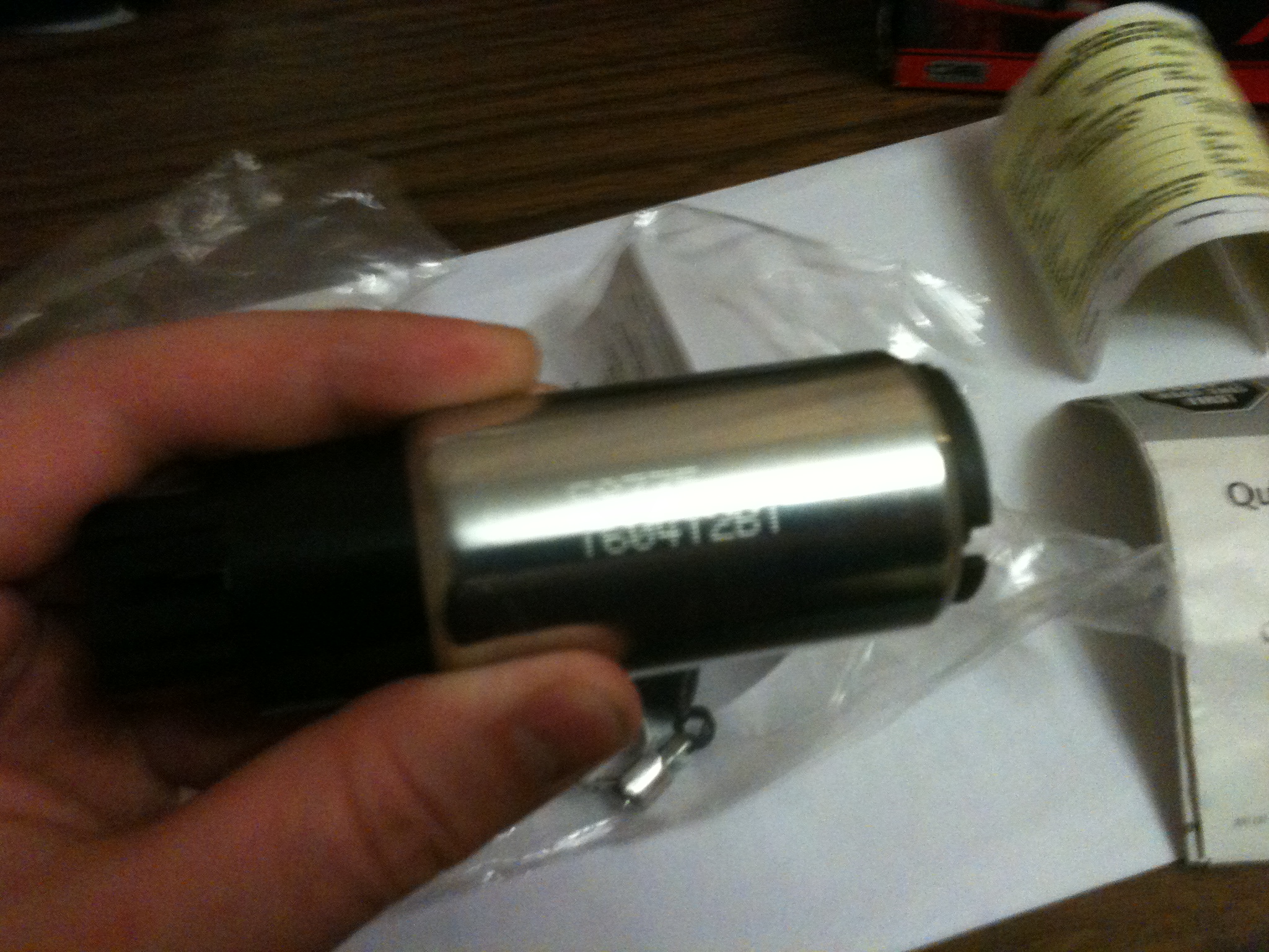

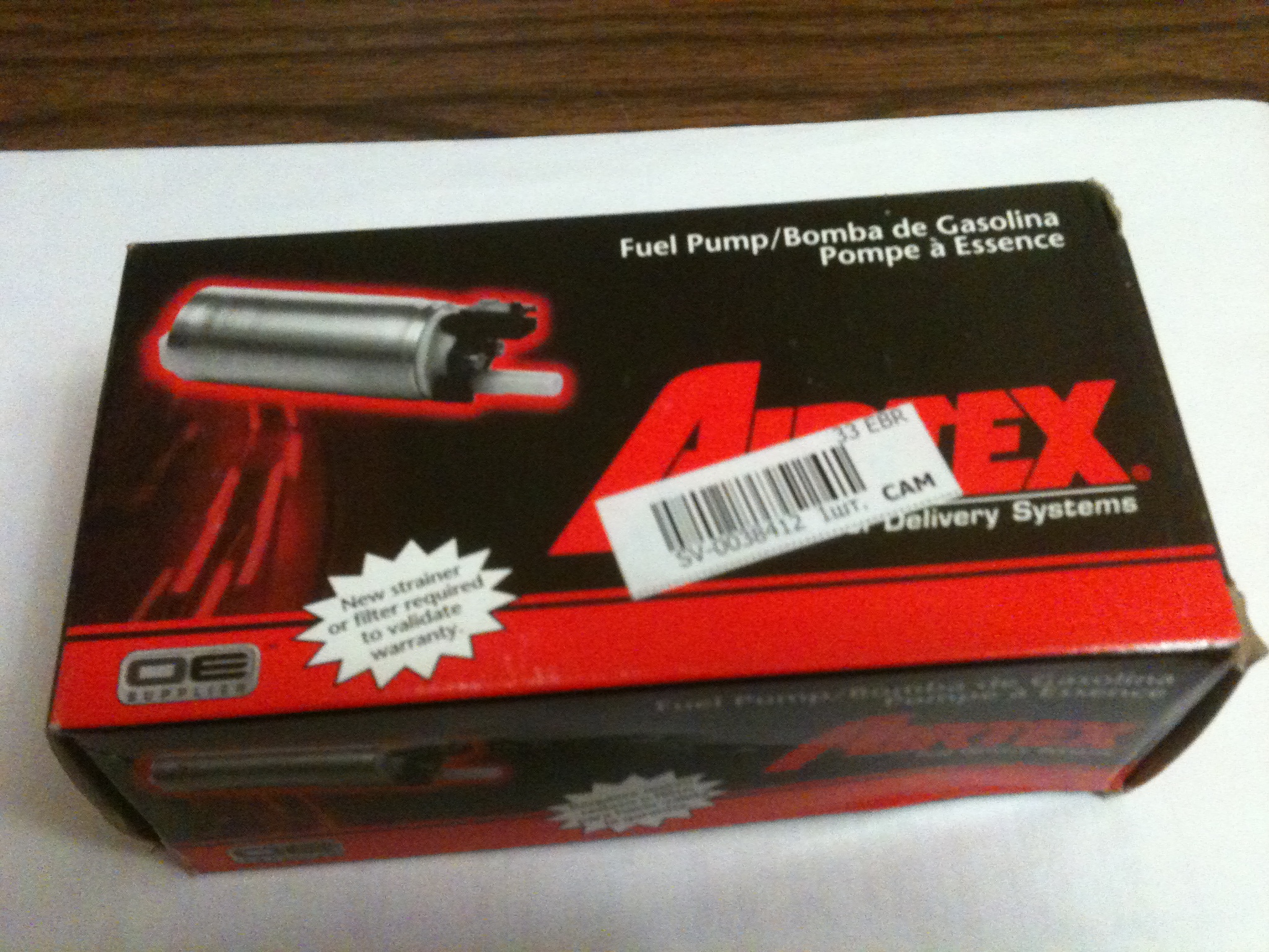

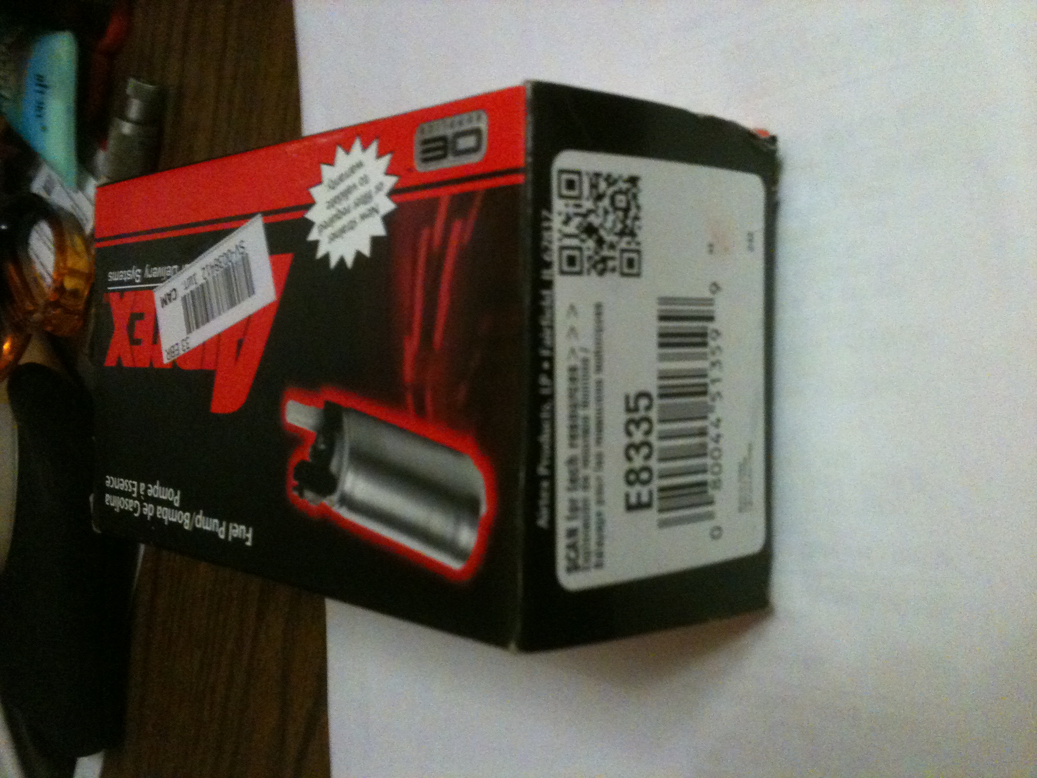

Тут фото насоса Airtex E8335, который вчера себе поставил (кстати, утренний запуск прошел на ура, давление в рампе держится).

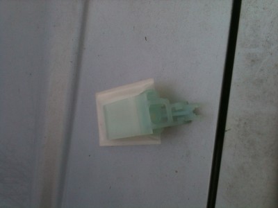

Ты это... С тазовской сеточкой не шути! Если она бак задевает (а скорее всего что задевает), то может протереться махом. Сетка не должна его касаться ни коим образом. Насос сидит на длинной консоли и жёсткости особой не имеет. А если сетку протрёт, то удовольствие получишь по полной программе!
Да, знаю что она имеет обыкновение протираться. Поменяю как приедет новая с экзиста.

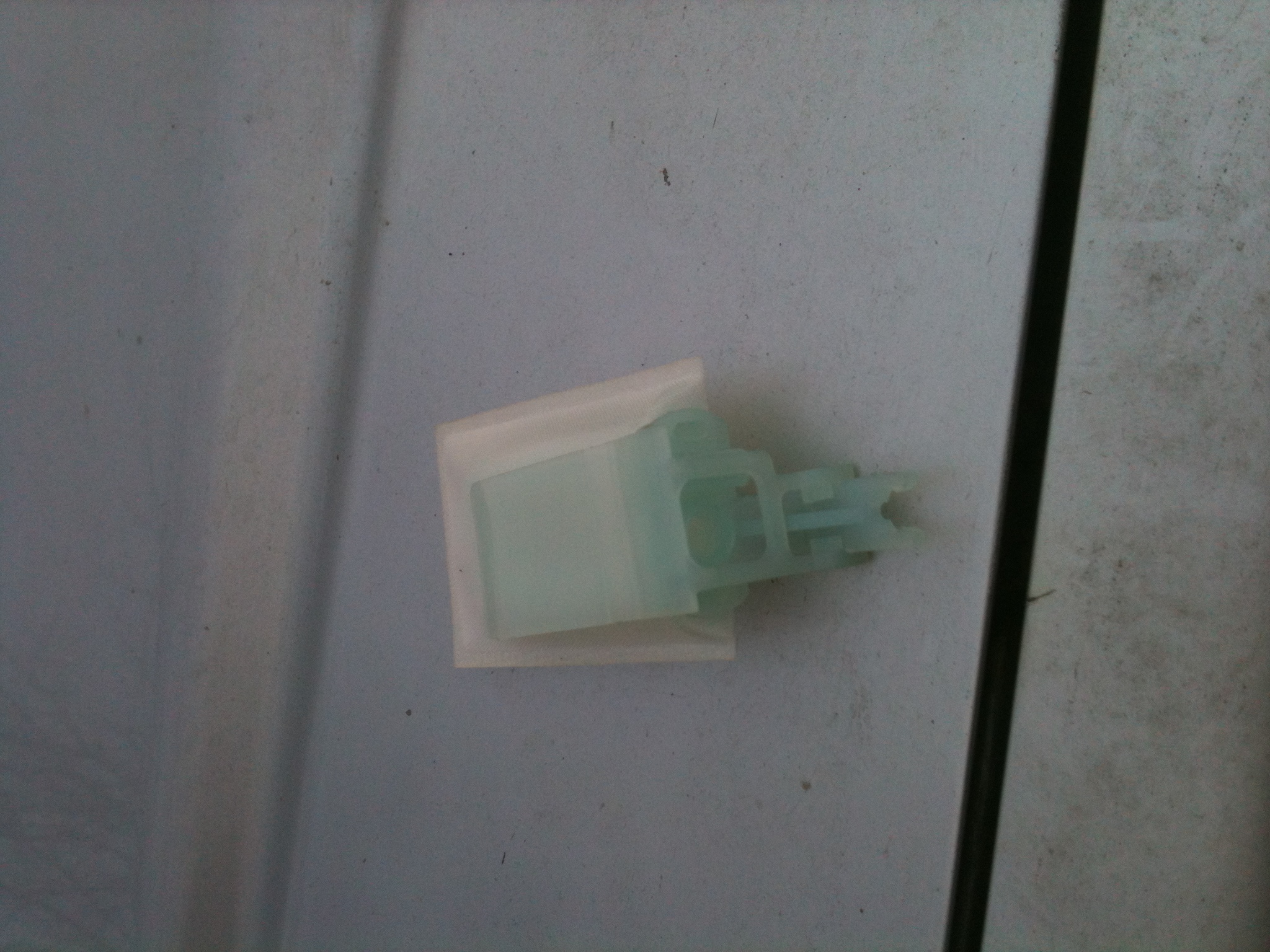

Вот и фотографии виновницы вчерашних покатушек среди ночи за тазовской сеточкой (рядом оригинальная тойотовская с 1JZ-GFE, которая осталась с предыдущей машины, ну и собственно видно почему не подошла).

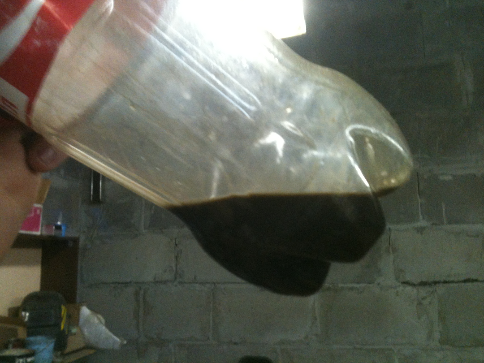

Ребяты, меняйте топливные фильтры хотя бы раз в полгода.
Прилагаю картинку с причиной (содержимое топливного фильтра). Сеточку бензонасоса уже постил ранее.
Ставил новый весной, заправлялся 99% случаев на газпроме.

И ещё есть один моментик по заправкам- понятное дело, что когда заливают топливо в цистерны, то поднимается муть, будь хоть какими читыми они. Но бензовозы к заправке обычно подъезжают в какое-то определённое время суток (на моей заправке это примерно полдень). Поэтому если таришься с одной и той же заправки, то желательно это время занать и подъезжать уже после отстоя бензина. Как правило самый чистый бензый рано утром или ночью. (Эта инфа из разговоров с заправщиками)
Да, спасибо за совет. Если на заправке бензовоз, то в этот день на такую заправку я не заезжаю, заправляюсь на другой. Обычно заправляюсь как раз в 22:00-23:00.
