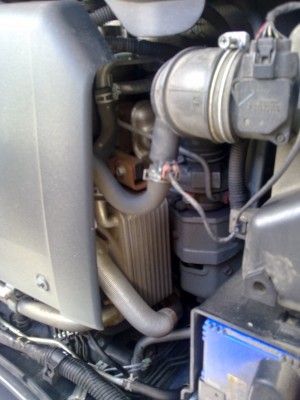

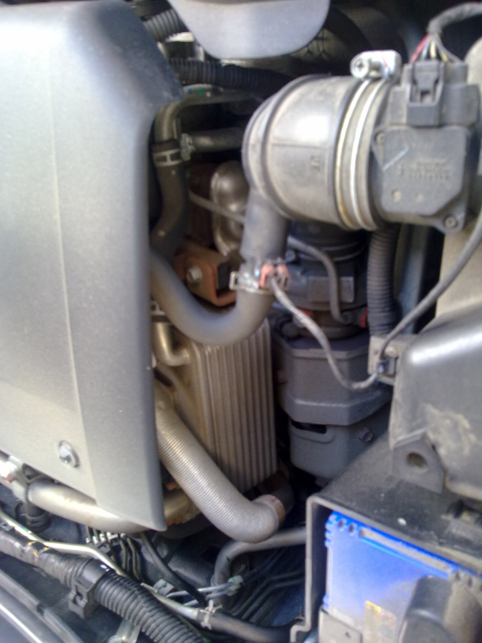

Свят писал(а):Вспомни какой дросель у Напика был... А я уже больше тыщи дую больше и на впуске сухо... Толи в турбах есть фишка с перепуском масла, толи в сапуне дело...хз..
Почему был - есть! Но пока я забил на это дело. Масло не ест. Как заливаю 5.5 литра (середина меток) та и сливаю.
Масло сменил с ЛМ на Вальволин с полной промывкой интеркулера. Через какое-то время сниму интеркулер и опять посмотрю на результат. Если будет сухо - то дело в масле, если будет также, то буду думать...

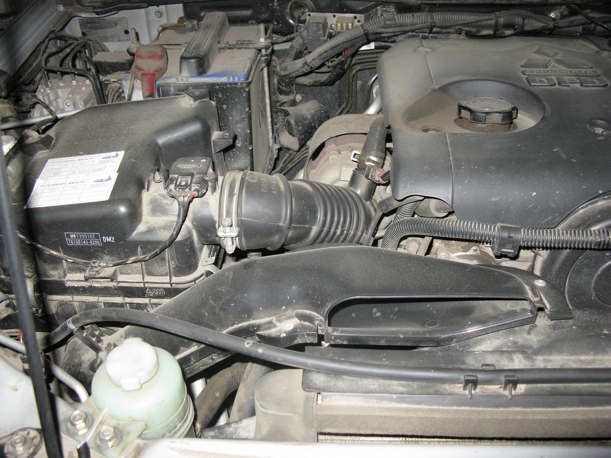

Возможно, но у Л200, которые не хай повер сосет гораздо меньше, сами посмотрите, это 2012 года, электросапун уже вырезан.
вопрос - почему у хайповера забор из сапуна возле турбины, а у обычного мотора для холодного климата у воздухана?
Также почему у обычного мотора забор также у турбины, если он для жаркого климата...
Логику понять хочу.

Логика в прямой зависимости от модификации турбины. Давление у HP выше, сосет сильнее как через воздухан, так и из картера. Если ты заметил, то у HP воздухан без нижнего памперса.

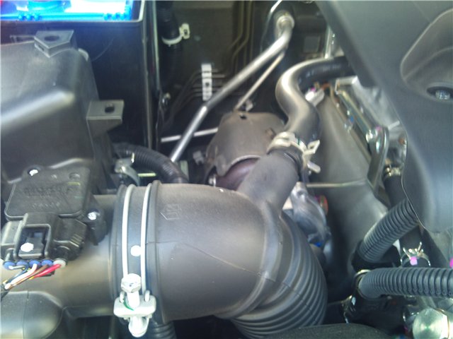

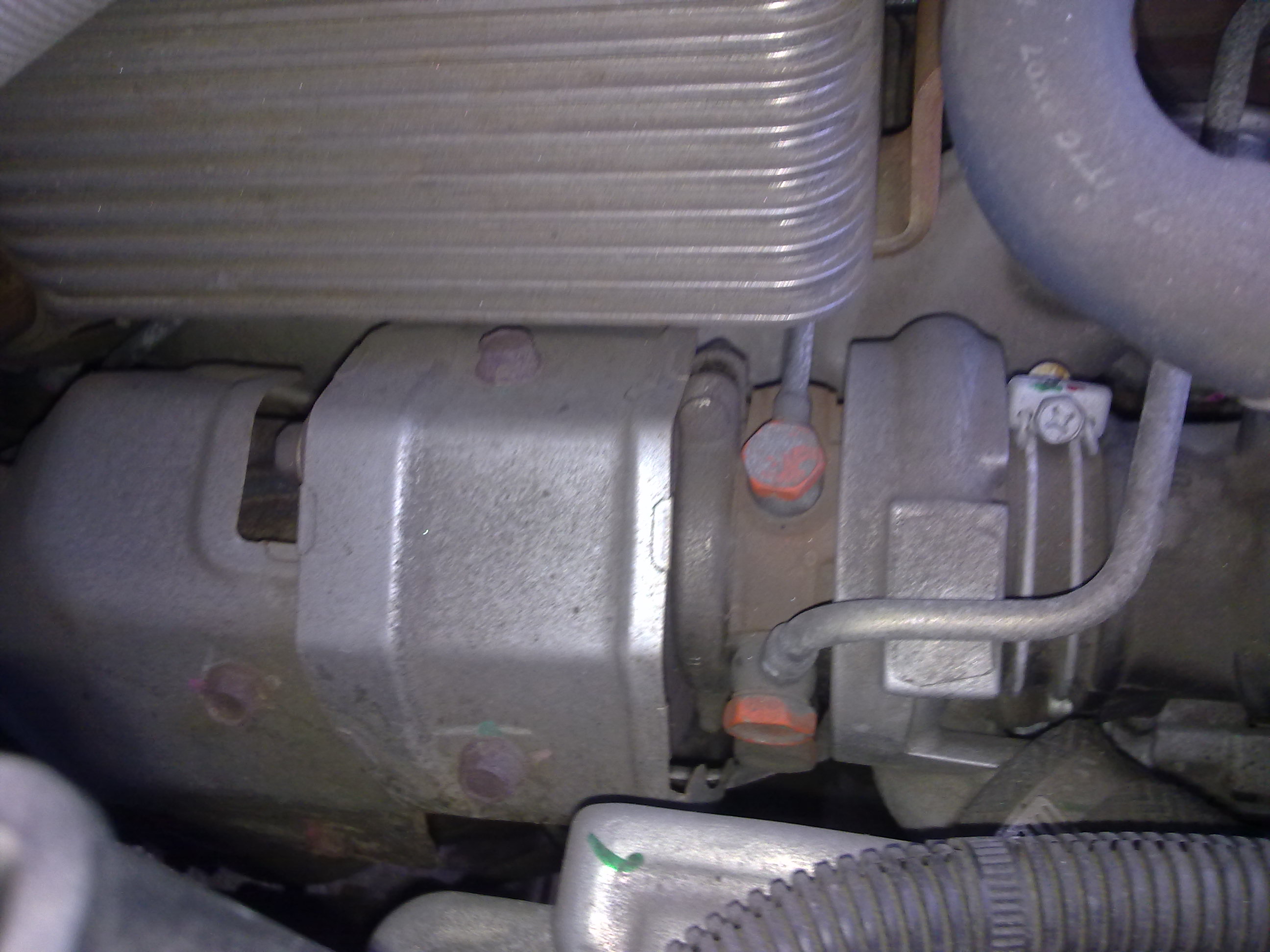

Нужна фотография турбины НПС 3,2л, 08года. :*DRINK*:

FGC писал(а):Нужна фотография турбины НПС 3,2л, 08года. :*DRINK*:
Походу парни на 3.2 сюда не заходят... А зачем фота? Могу завтра спецом сьездить к такому...

Очень хочется увидеть отличия от турбины П4, этого года, если имеются.
