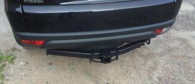

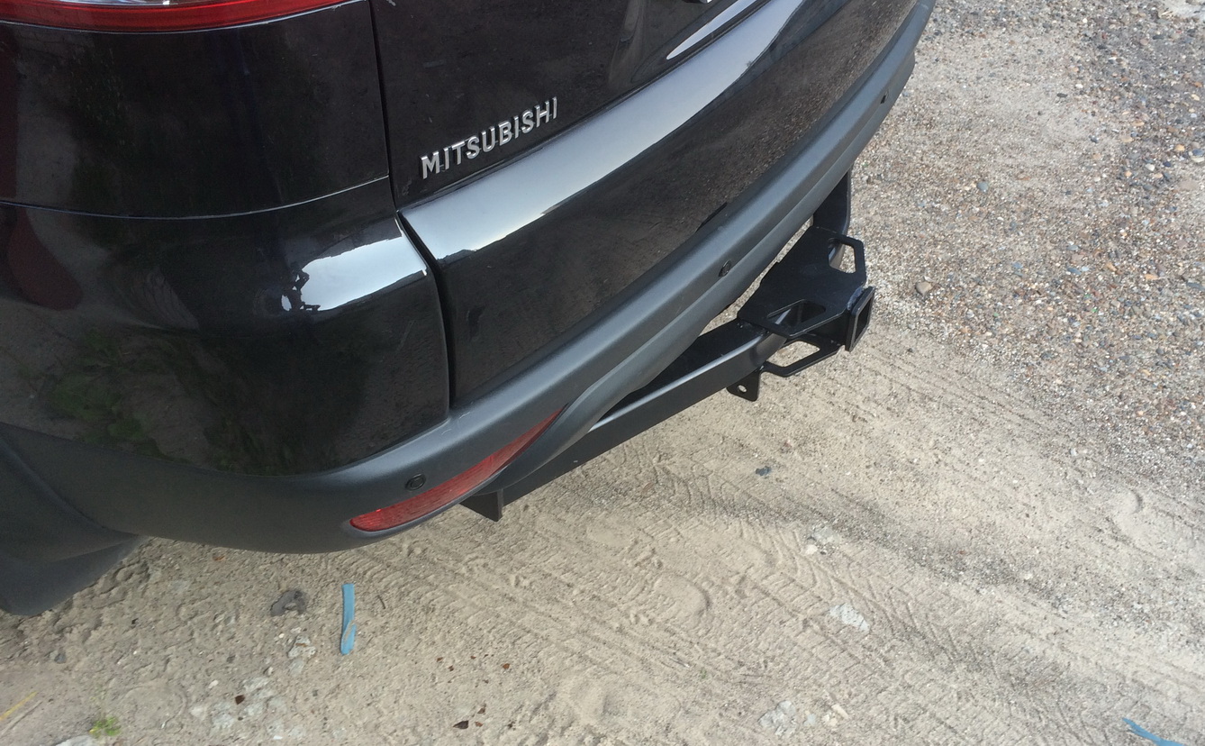

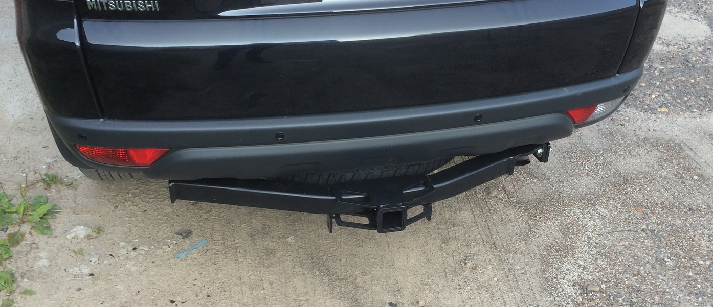

Доброго времени! Поставил IMIOLA (Польша) Y.031. выбирал похожий на usa127 но подешевле
Ставится также просто, в комплекте все есть, на вид добротно, остальное время покажет

А где розетка установлена?
matalm
Сообщения: 55
Зарегистрирован: 29 окт 2013, 12:08
Мой автомобиль(и):: New Pajero Sport '14
Откуда: Н.Новгород
Благодарил (а): 18 раз
Re: Фаркоп на НМПС
Сообщение matalm »
розетка с кронштейном есть, пока не ставил т.к. нет прицепа
минус то что стоять будет снизу (штатное место крепления)

Сообщение Furgon »
А вверх её не поставить? У usa127, вроде, сверху крепится. Что-то или чему-то мешать будет?

matalm писал(а):Доброго времени! Поставил IMIOLA (Польша) Y.031. выбирал похожий на usa127 но подешевле
Тоже смотрю, внешний вид самой железяки нравится даже больше, чем usa127. Смущают следующие моменты:
1) какие-то ухи снизу висят, плуг что ли к ним цеплять
2) розетка тоже внизу, чем эти поляки думали
3) а поляки ли? сегодня полез на официальный сайт, не нашел там nmps, есть только старый

1) к одному из этих ушей как раз и крепится кронштейн розетки
