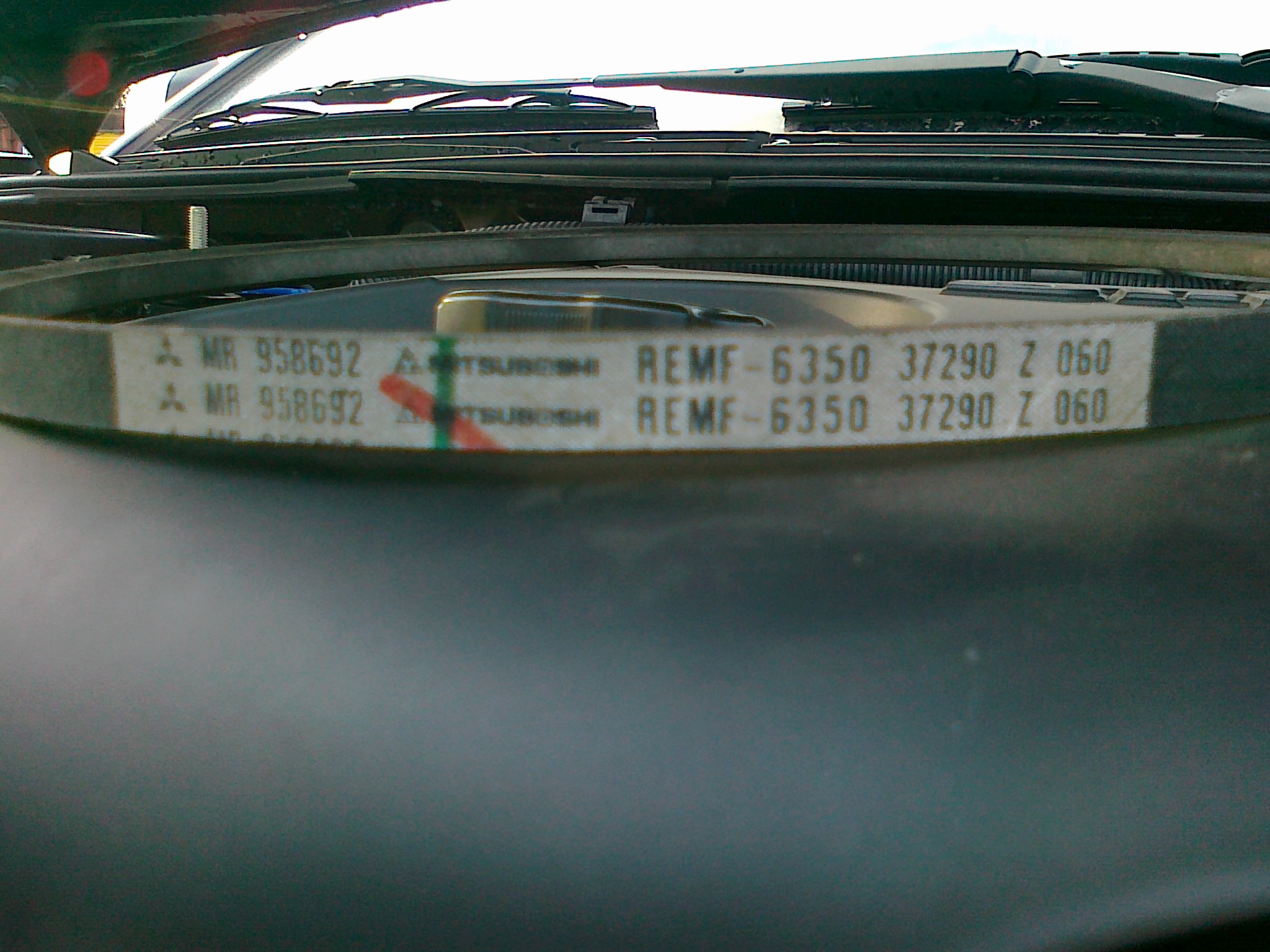

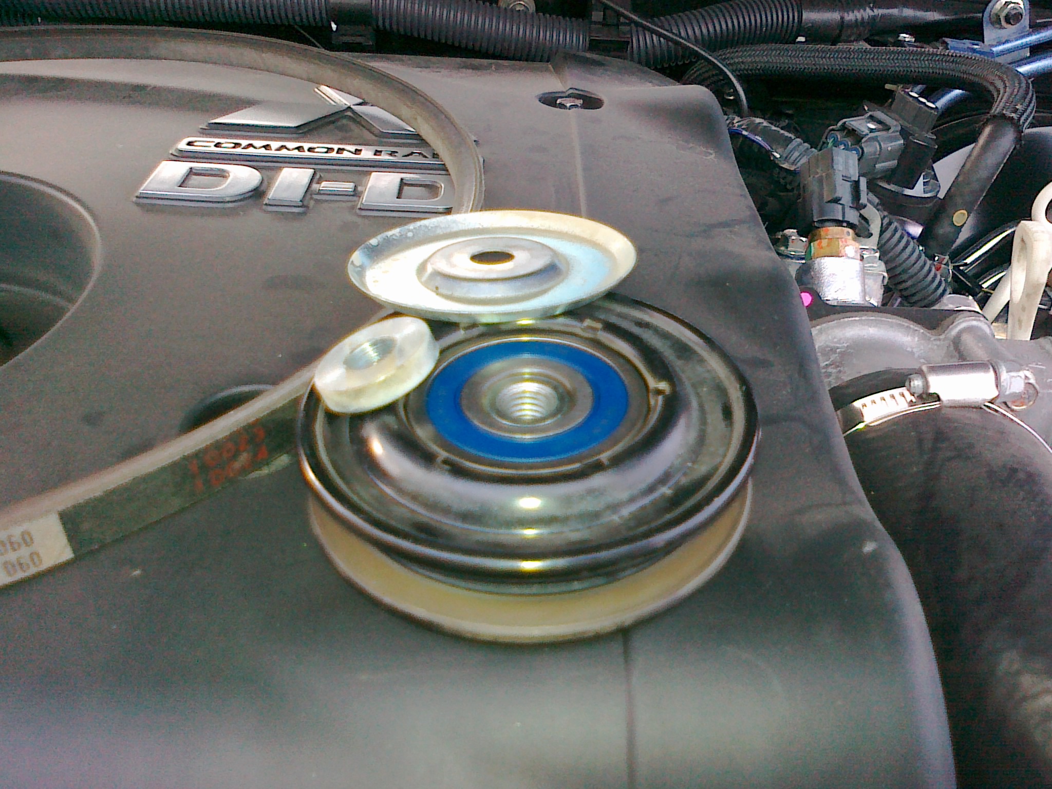

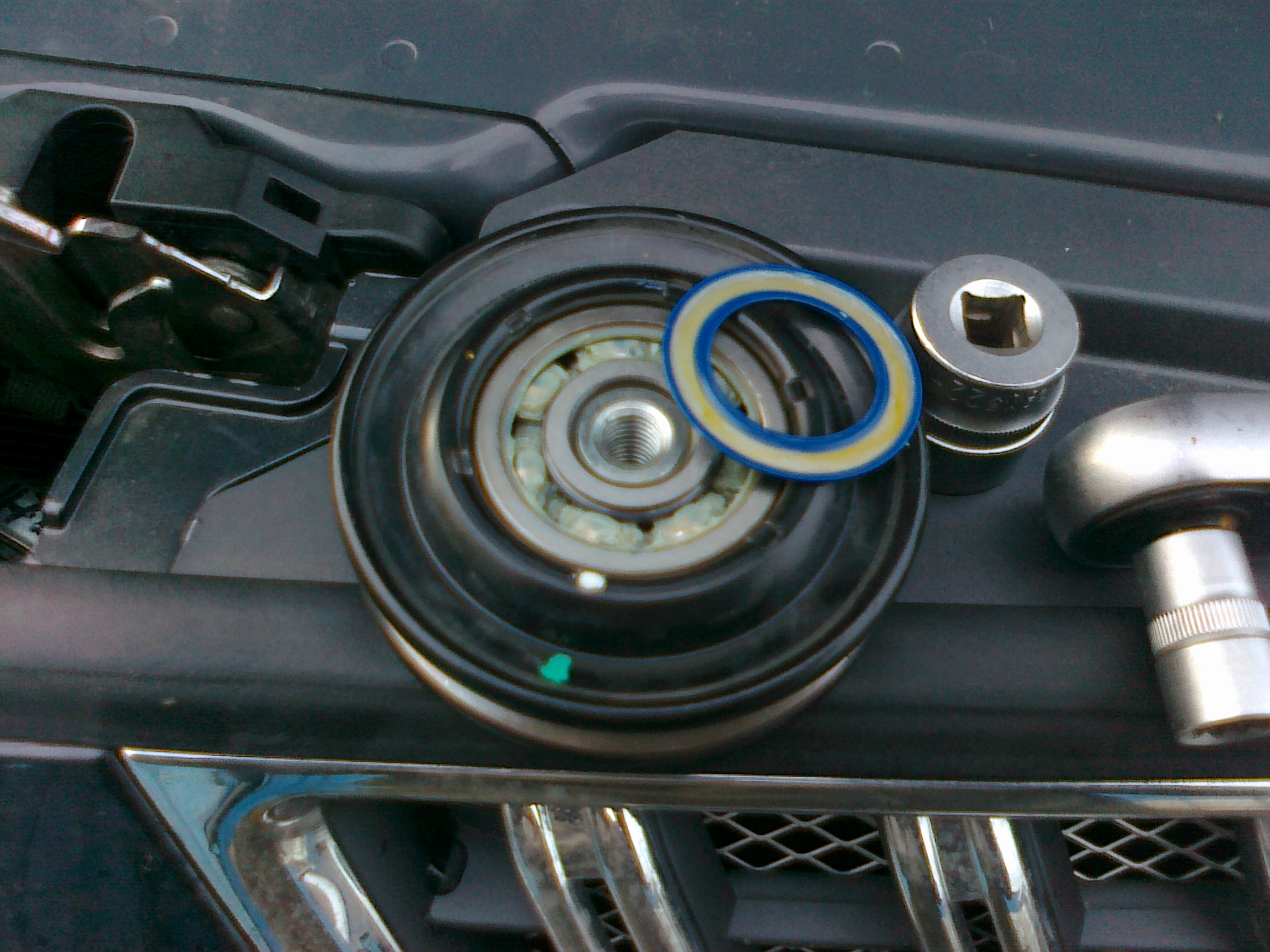

Свят писал(а):Да, достал свист/шелест/шорканье идущие слева по-ходу мотора от ремней.....
Маленький отчётик
Звук шорканья ролик натяжителя кондёра издавал ооочень неприятный, а после общения с ОД ваще мерзко как то стало.
Сёня приехал на работу и за 30 минут с кофем и набором головок 3/8 немного поправил эт дело
Для начала нужно открутить натяжной болт(головка на 12),выкрутив его на пару сантиметров, потом отпускаем гайку шкива ролика(головка на 22). Под натяжкой ремня ролик падает на те самые пару см вниз.... Снимаем ремень. Придерживая шкив выкручиваем гайку до конца и снимаем с натяжного пальца шкив с гайкой(это одно целое), жестянку-пыльник и проставочное кольцо. Немного неудобно, снимать всё это чтоб не уранить вниз на защиту движка
Подшипник---- NTN JAPAN 6303 LH
Люфтов нет, в руках не буксует, вид приличный, наката незамечено... а вот смазка внутри на вид как салидол и густючаяяяяя.... Подцепив ооочень тонким и острым носиком ножа защитное колечко снял его. Промыл и продул потроха, набил смазкой Mobilgrease XHP 222. Обратно защитное кольцо встало в свой паз на ура- как будто и не разбиралось.
Собрал-завёл-радуюсь. Нормальному звуку работающего дизеля

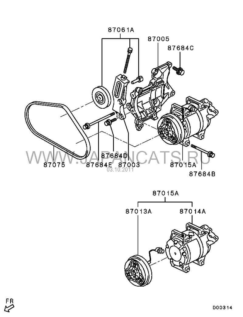

MR 958030 ролик в сборе только. Ценник +- 2рубля
размер подшипника по каталогам 17x47x14
Подшипник водомёта 17x47x14 KAWASAKI
1363469 VOLVO подшипник генератора --- наш
1 120 905 533 Bosch --- он же
140420 NSK--- он же
А можно просто помазать

неее, тот что люфтит сверху звуки не издаёт. Но и до него я на днях доберусьLavruhin писал(а): Правильно я понимаю что это ролик который с вехрху стоит, и то который если покачивать чувствуется люфт?
Ролик натяжителя кондёра стоит у самого компрессора кондёра
